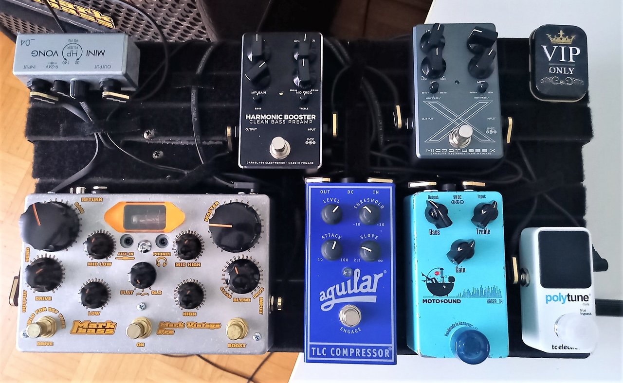

Ich habe auch erst mal abgeschlossen. 😉 Suche ja noch für den DG X ne andere Zerre. Der Aguilar TLC hat jetzt den Markbass Compressore ersetzt. Passt irgendwie besser ins Setup.

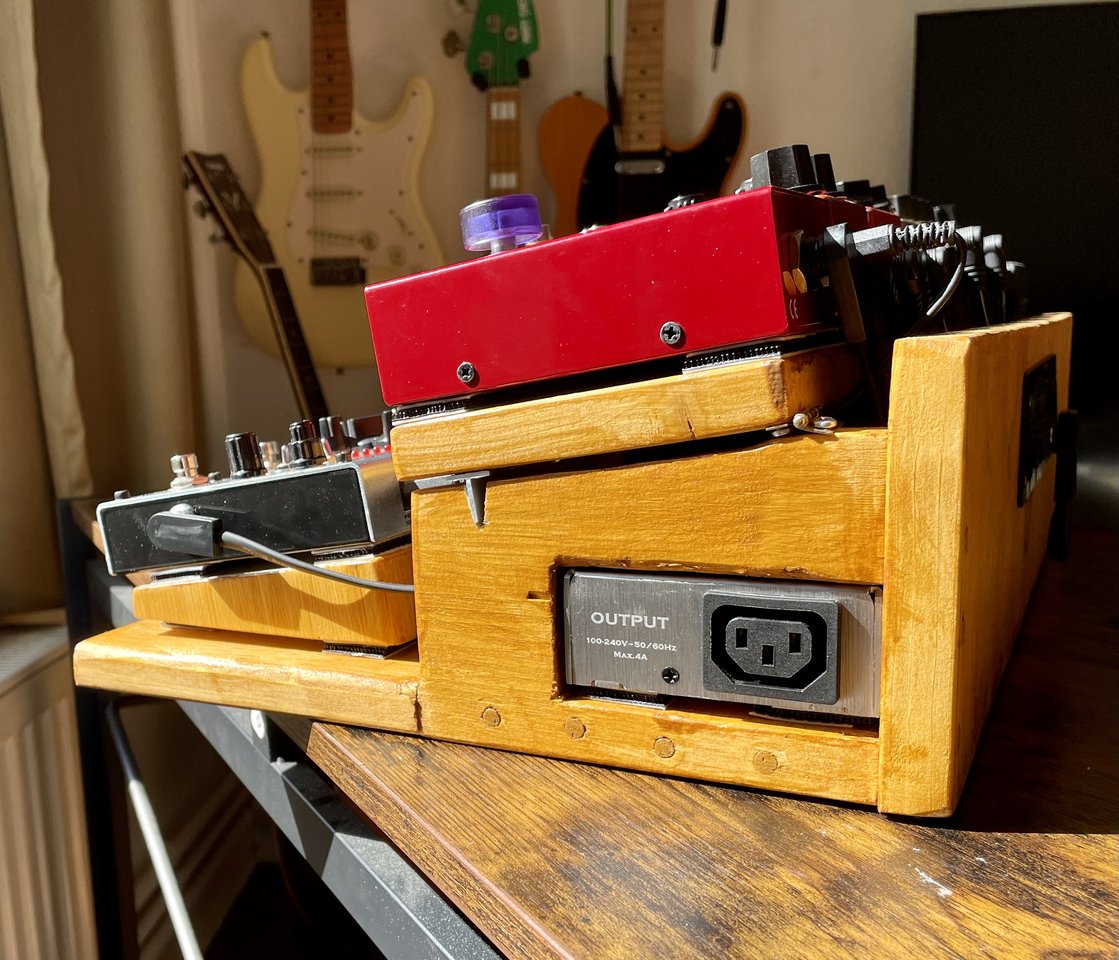

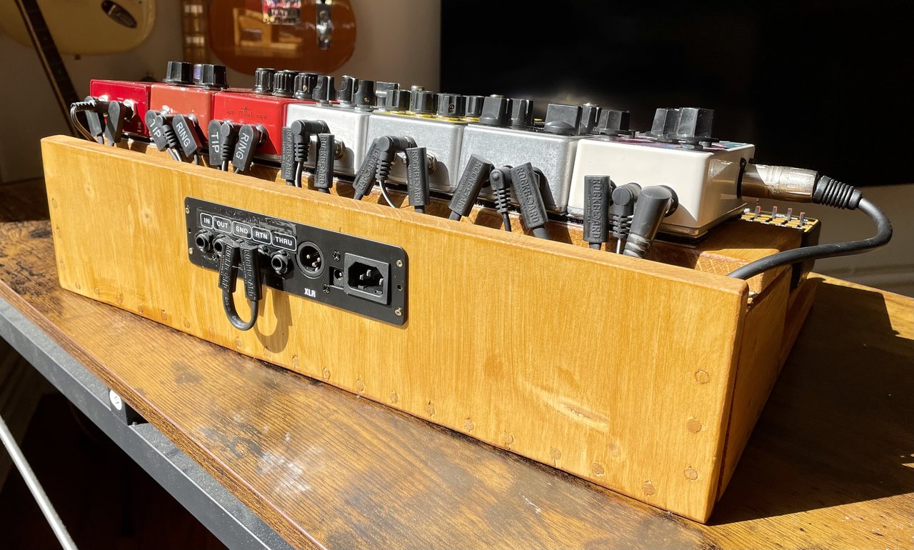

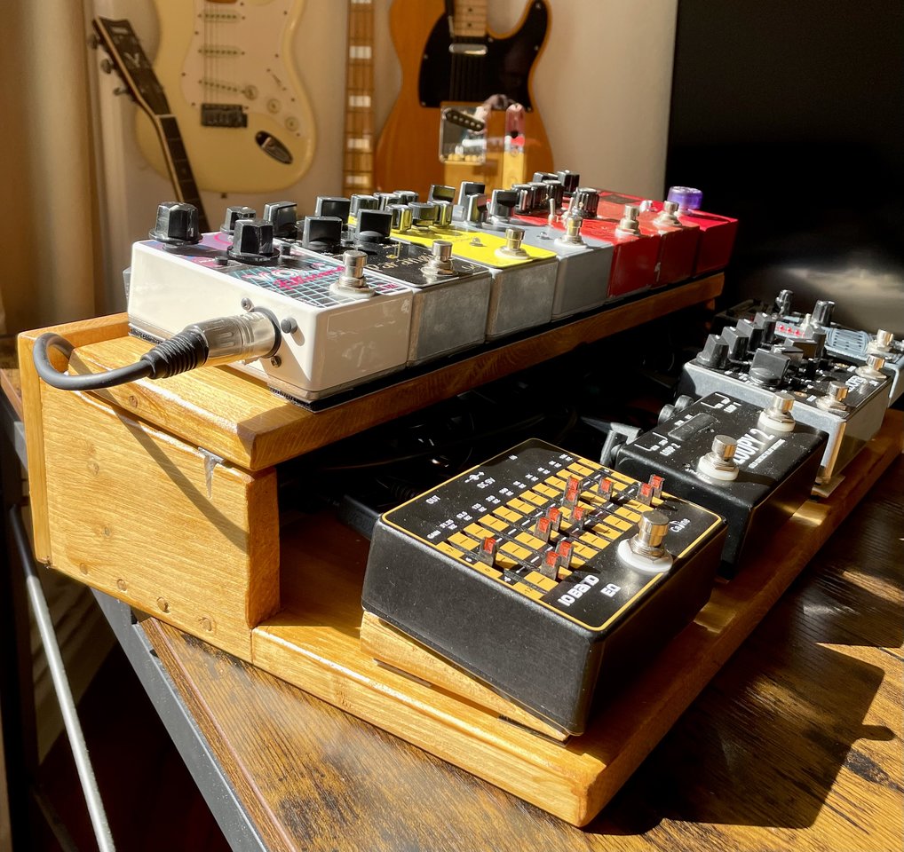

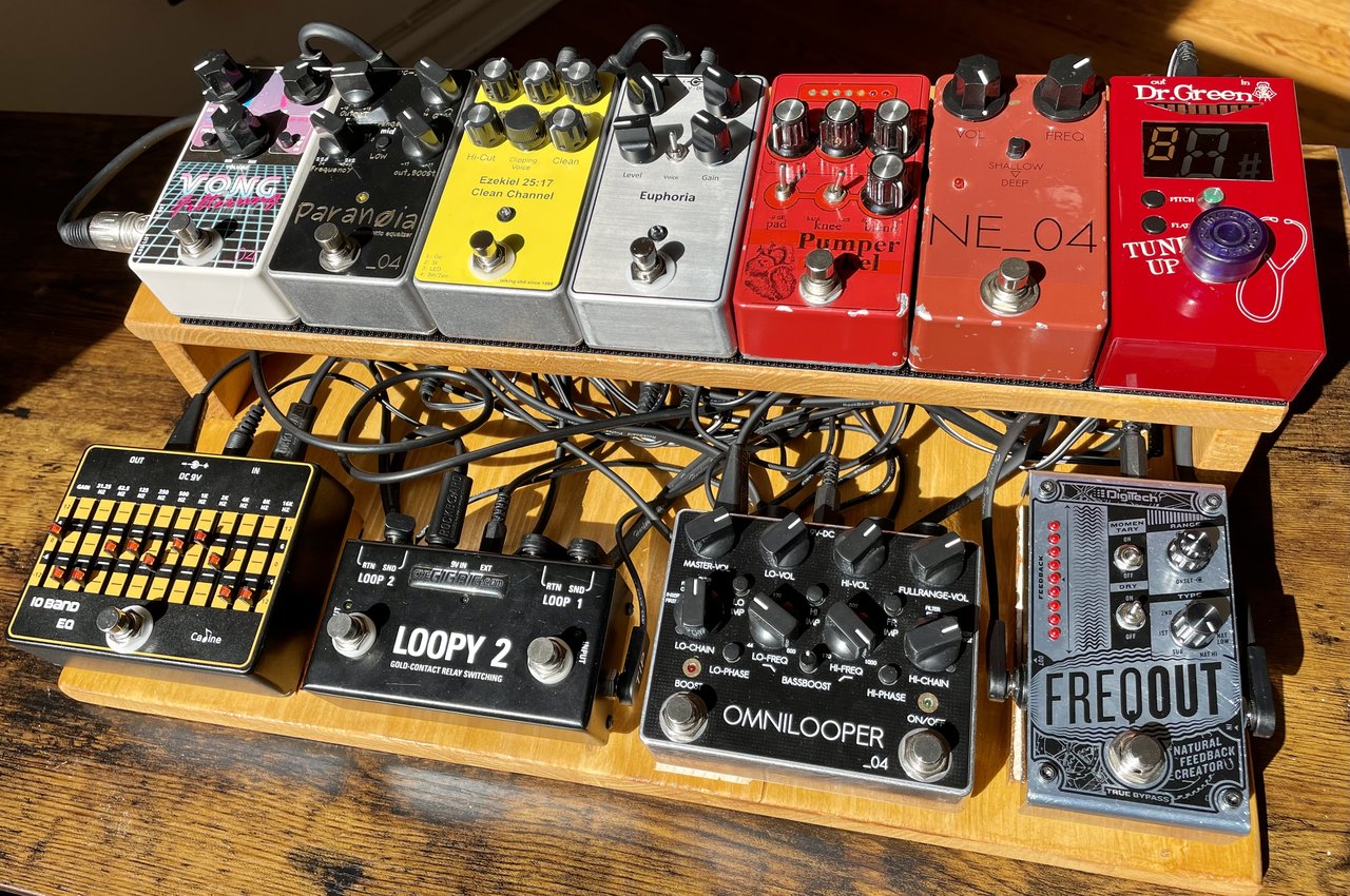

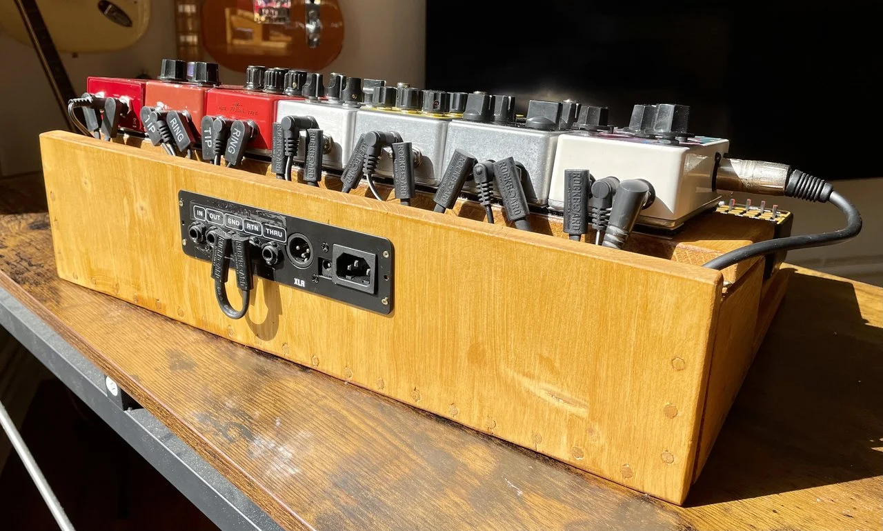

… die nächste Evolutionsstufe gezündet…
Was hat sich entwickelt?
2 Pedale mehr.
230v gehen nach draußen.
9v gehen nach draußen.
Noch Platz und Strom übrig für 2 minipedale.
Obere Ebene aufklappbar.
Pedale angewinkelt.
1 Pedal gesockelt.
Dual Lock statt Velcro.
Kabelmanagemt ist noch eine Katastrophe! Die Kabel werd ich nach und nach auf die passende Länge löten. Erst mal bin ich froh dass das Teil lebt.

Ganz schön viele Ketarren :P

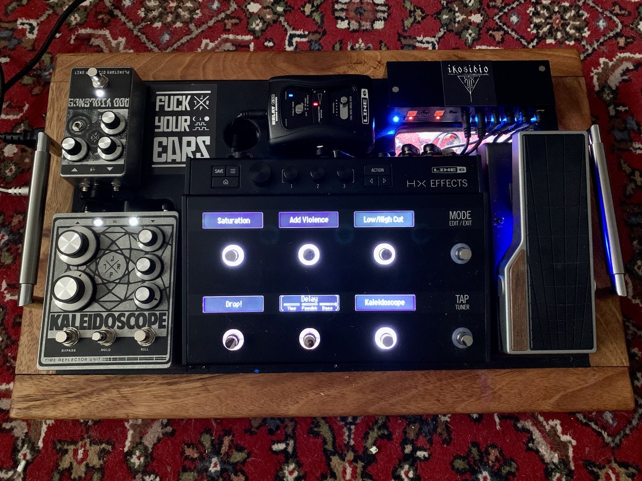

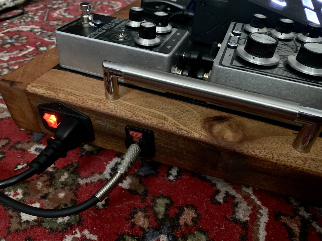

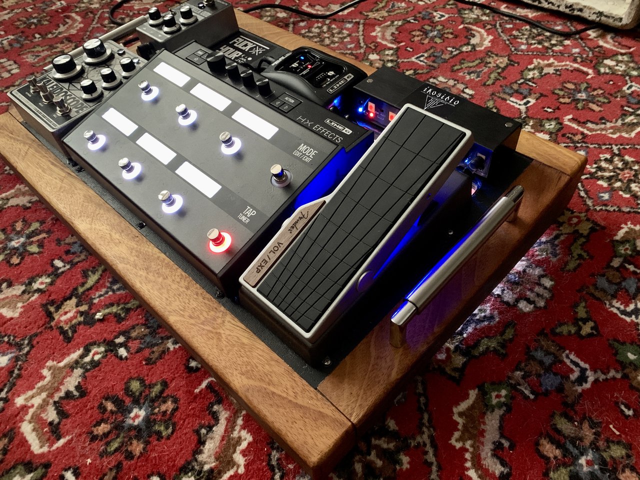

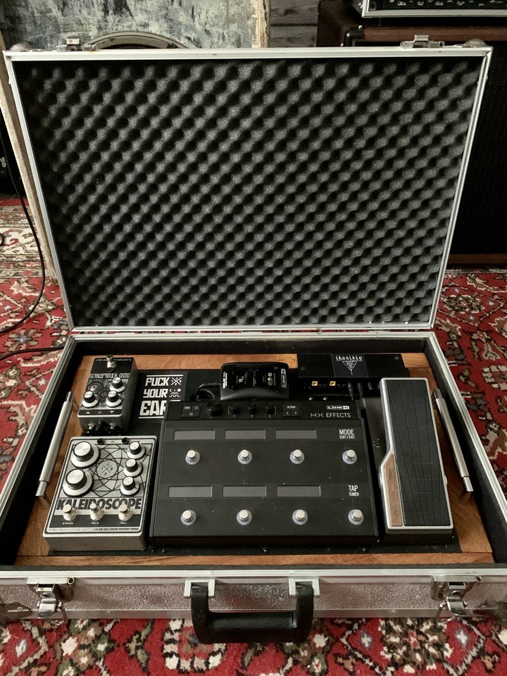

Darf man hier im Thread „fertig“ sagen? :confused:
Heavy Duty Board nach Maß mit der Option für exakt eine Änderung falls ich den Bedarf sehen sollte.
Ich habe einen übrig gebliebenen und ursprünglich verzogenen Bangkirai-Balken vom Terrassenbau recycelt, dazu ein Reststück 19er Multiplex. Griffe ausm Baumarkt, Koffer aus den Kleinanzeigen gefischt, et voila. Kann sogar schick leuchten.
Die Fräsungen sind für exakt diesen Aufbau, im Seitenteil sind eine schaltbare, separat gesicherte Kaltgerätebuchse und Neutrikbuchse für die Verbindung zum Amp verbaut. Das Expressionpedal ist zugegebenermaßen auch etwas nach Optik ausgewählt: ich steh auf die super gut passende Holzapplikation. Und es tut genau was es soll.
Bis auf das Netzteil und die Funke sind die Effekte mit Mounties festgemacht, Strom fürs Helix kommt vom Originalnetzteil, welches unterm Board mit verbaut ist - Bilder davon gibt’s wenn ich alles ordentlich verlegt habe.
Add Violence und Kaleidoscope sind übers HX schaltbar und liegen da im Signalweg.

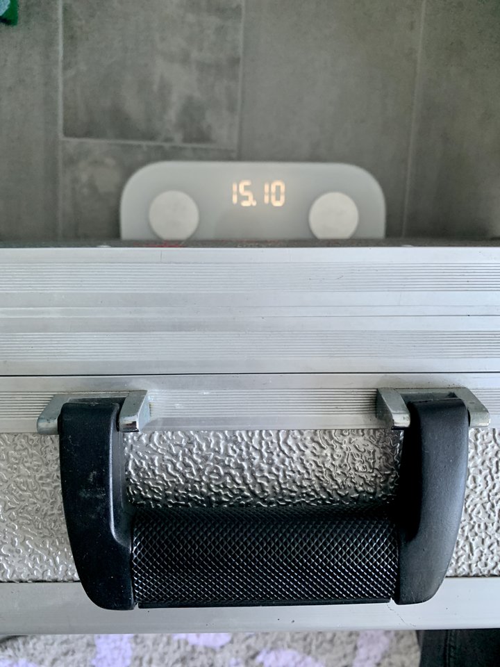

Gewicht inklusive Koffer liegt nun erfreulicherweise doch knapp über 15kg :ugly: Völlig bescheuert, aber auch irgendwie geil!

Schick👍

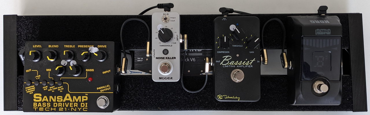

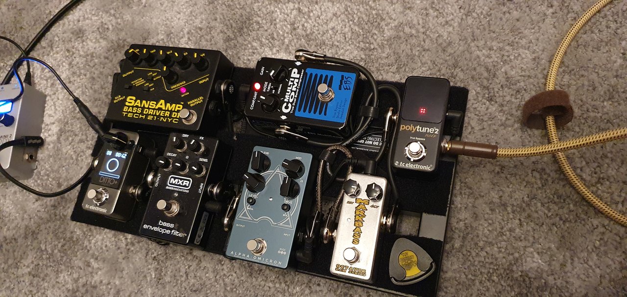

Nach den letzten abgefahrenen Boards hier im Thread traue ich mich dann doch mal, mein Mini-Board zu zeigen. Alles drauf, was ich aktuell benötige für einen schicken Rock-Sound in Verbindung mit meinem Sire M7. bass-guitar Bis auf den Tuner sind die Pedale immer an.
Wireless ist noch in Planung; wurde aber vorerst nach hinten geschoben.
Am Noise Gate stören mich zwei Dinge: Erstens, dass es nicht schwarz ist und zweitens, dass ich es überhaupt benötige. Aber der Keeley erzeugt ein hörbares Rauschen, was ich in den Spielpausen einfach nicht haben möchte. Mal sehen, da wird also irgendwann auch ein anderer Kompressor fällig. :nix:
Strom gibt's über ein Rockboard ISO Power Block V6. Der braucht leider ein 18V-Netzteil, so dass ich noch keine kluge Powerbank-Lösung gefunden habe. Für Vorschläge bin ich immer offen. :great:
