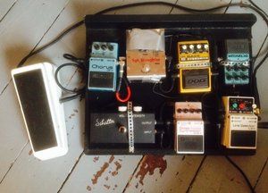

Hier ist mal wieder eine neue Version von meinem Board.
Boss LS-2 A+B Parallel mit dem Exar Octavium in Kanal B
Kanal 1: Boss SYB-3 > Schaller Fuzz > DOD Bassoverdrive > Collins Sgt. Slaughter > Boss CE-3 > Dunlop Basswah
Das Ganze wird je nach Location und Amp noch mit nem Korg Pitchblack und einem Line6 Relay ergänzt.
Auf jeden Fall macht das so ordentlich Spaß. :-)
