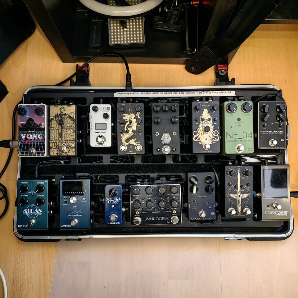

Hoppla, doch schon wieder rumgebastelt :gruebel:
- Der Lichtlärm "King in Yellow" formt jetzt die Zerrsektion (kleiner Boost und EQ Anpassungen)
- und der "Aesahaettr" (Das Ding nachm Tuner :D) ist ein kleiner Eingangsboost. Arbeitet gefühlt ähnlich wie der "Tackleberry" aber der LoCut ist stufenlos regelbar. Beim TB ist das 70Hz und dann nochmal weiter drüber...glaube 100? Was dann schon too much ist. Durch den EQ onboard auch nochmal etwas flexibler.
Wie ungewöhnlich und unerwartet :ugly: Freut mich, dass dir der King zusagt!
Für den Bass bin ich gerade sehr reduziert unterwegs... Funke > Volumepedal > Tuner > Origin Black Panel > Reverb > VONG. Das reicht mir echt für alles was ich mache aus.
„Welchen Kompressor möchtest du auf dein Board, Ens?“ - „Ja!“ ;-)
Ich zähle drei und bin neugierig, wie du die einsetzt - erzähl uns mehr!

  • #9.008
Eigentlich müsste ich mir mal ne Website zulegen auf der ein F.A.Q. für das Board hinterlegt ist....aber ich schreibe ja gerne :D
- Der Hyper Luminal am Anfang glättet Pegelspitzen weg für den Fall, dass man zu fest reinlangt.
- Der kleine Spectracomp sitzt alleine im Low-Loop vom Omnilooper und kriegt da nur Frequenzen unterhalb von ca. 170Hz zu futtern als "Andicker für Unnerum". Auf Kopfhörer ist der Effekt eher subtil aber live auf ne PA übertragen macht sich das schon eher bemerkbar.
- Der Atlas sitzt am Ende vor dem VONG und "glued" alles zusammen. Effekt: "Tons of clarity and an output boost".... das habe ich mir bei nem Ami-Basser abgeguckt, der mal auf JuTuub darüber gesprochen hat: "Bist du doof und probiert Zerre um Zerre aus um aggressiver zu klingen aber was du brauchst ist eigentlich ein Compressor am Ende?"
Da habe ich mich direkt wiedergefunden :ugly:
Der Effekt ist jedenfalls bombastisch:
(ab 04:26)
Das Video ist anhand diverser Änderungen wieder "outdated" aber der Effekt vom Atlas bleibt der selbe :bier:
Reaktionen: Lippi, Peng!, daphonque und 6 andere

Uff… da kommt durchaus leichtes GAS auf, mindestens für die Kombi NE04 + (EQ2 +) Atlas.
Sehr geile Sounds, Respekt!

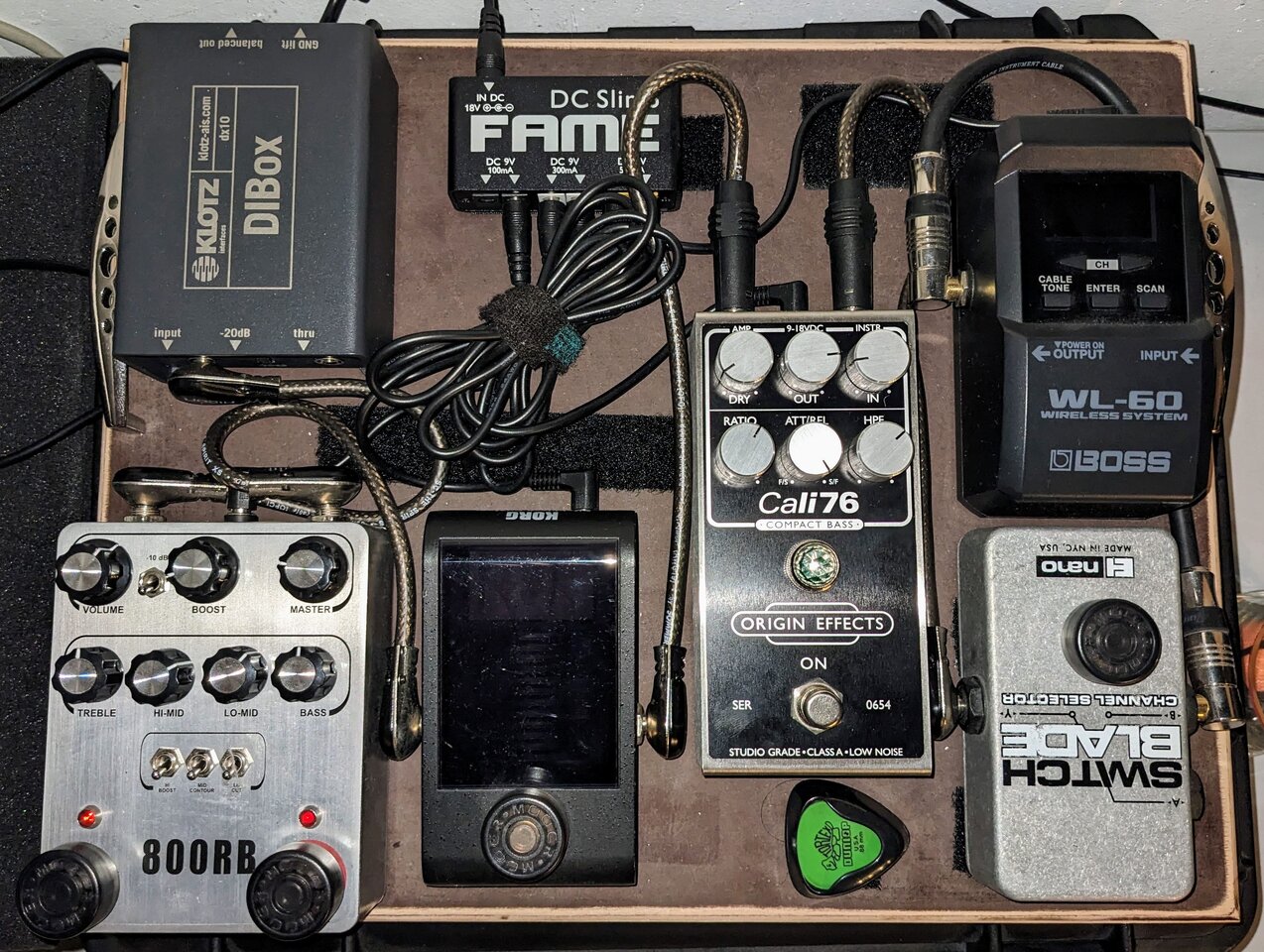

  • #9.012
Meine aktuelle Ausbaustufe.
Richtig begeistert bin ich vom DCX Bass, der kommt als ersten nach dem Bass und dann ab in den Comp.
Netzteil will ich noch neu machen und evtl. die JDI noch durch eine aktive DIY BoHansen ersetzen.
Noch einen kleinen Kniff mach ich mit dem Delay. Auf Preset 1 macht mir das ein Chorus: Nur eine Wiederholung (Feedback) einstellen, Verzögerung auf irgendwas zwischen 1 bis 5 ms stellen und das Signal nach Geschmack mit Modulation versetzen. So wird aus einem Delay ein 1A Chorus.
