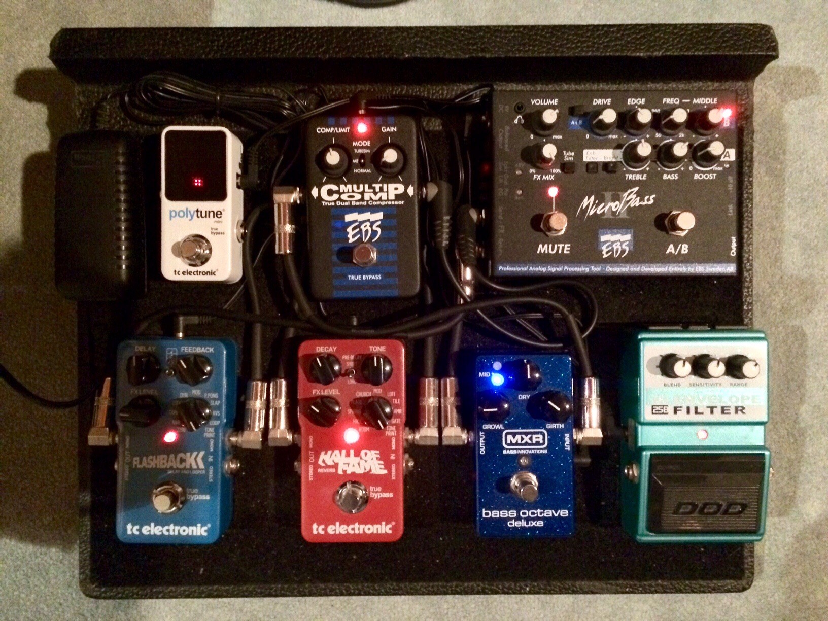

Hier mein Pedalboard (Gator Pedal Tote). Ein paar Kabel fehlen noch, werden aber in Kürze ergänzt! ;-)

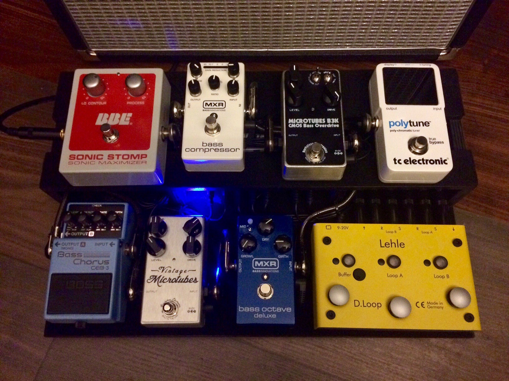

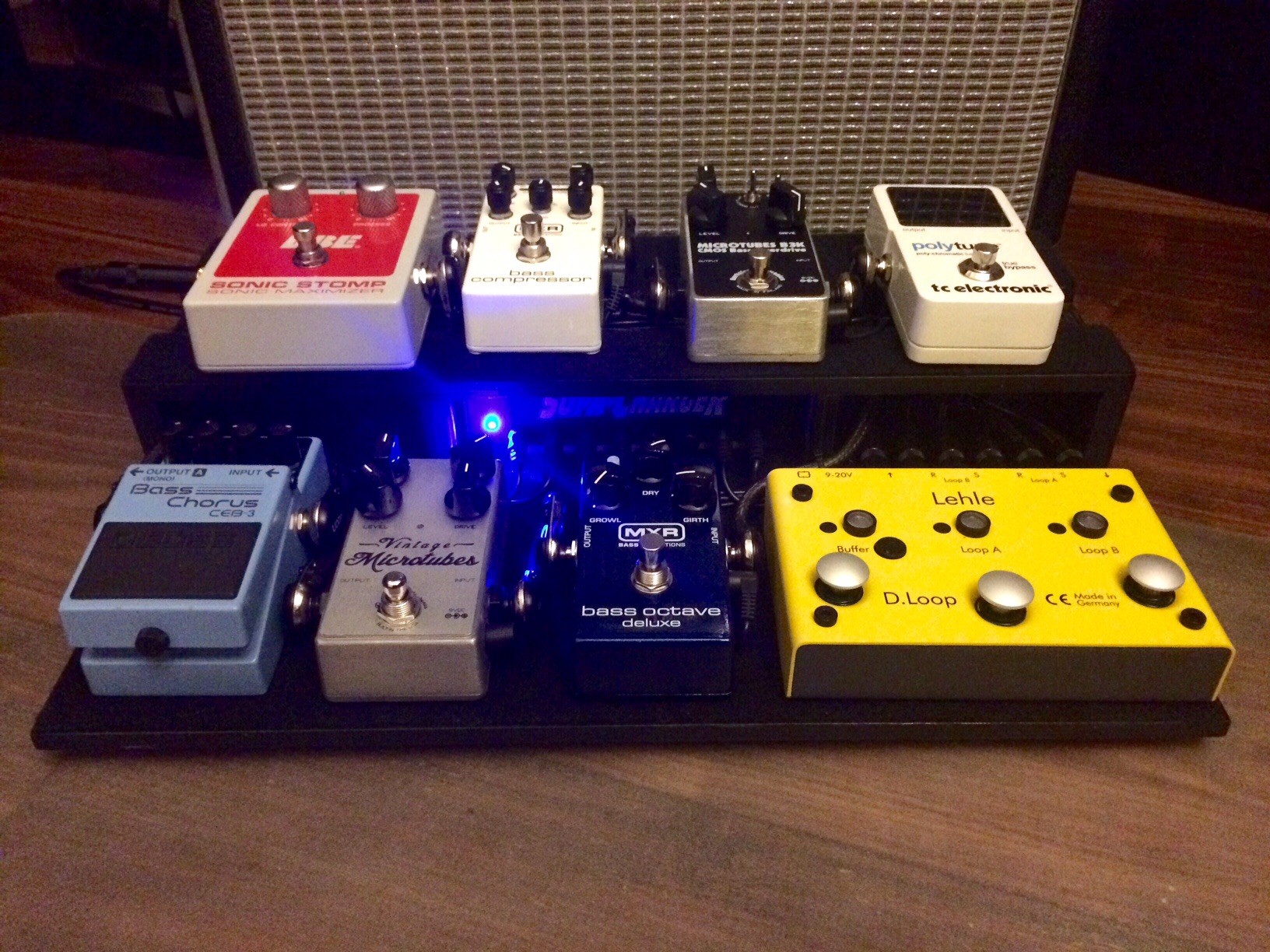

So, der Mann mit dem gelben Auto stand heute vormittag doch tatsächlich vor der Tür...
Und bitte schön... fertig! :D
Als Stromversorgung dient ein BBE Supa-Charger.

Was ist das für ein Board? Eigenbau oder was fertiges?

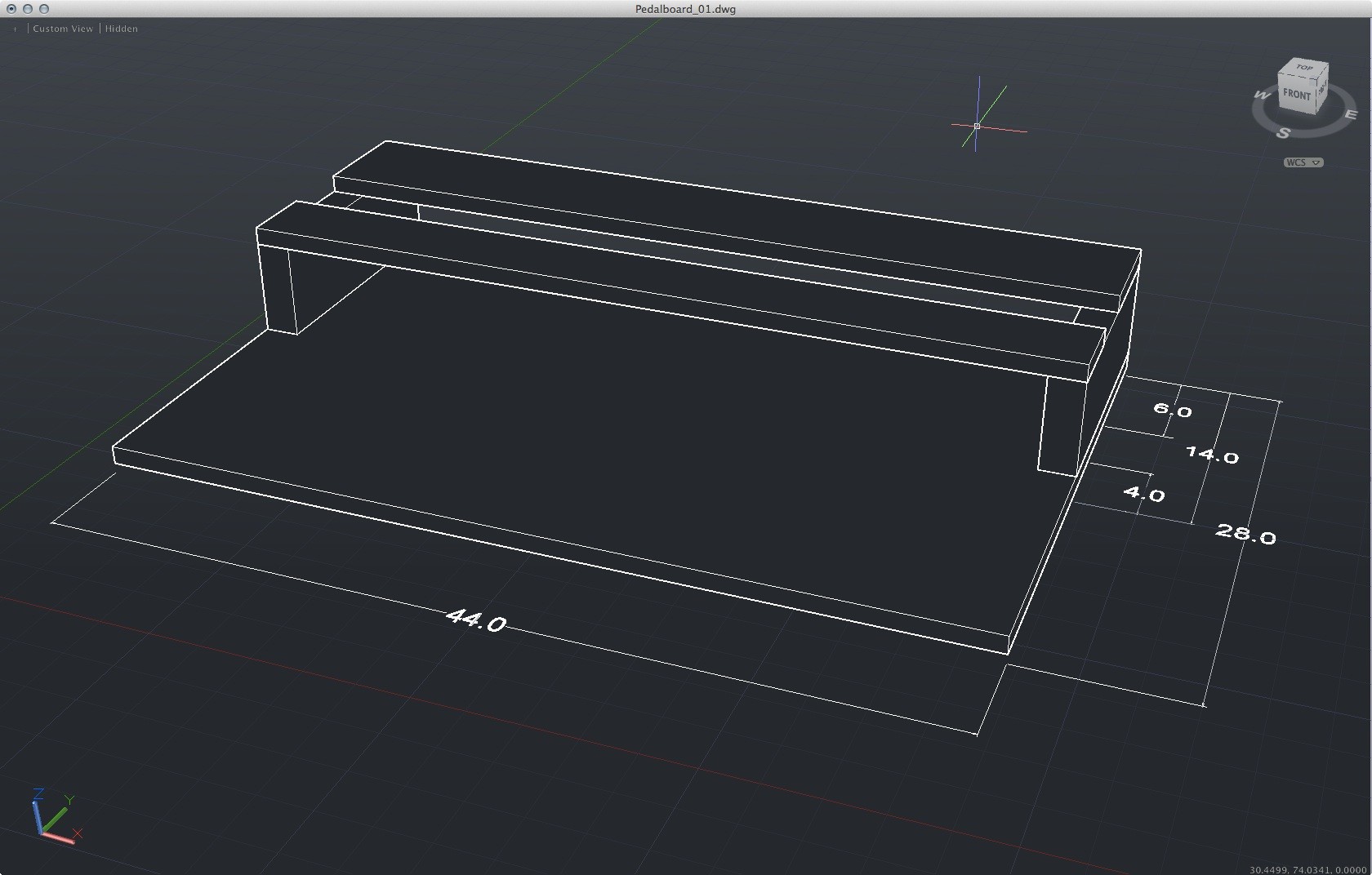

Komplett selber geplant und gebaut. Ich wollte halt kein schräges Board, sondern ein 2-stufiges, daher fielen Kandidaten wie Pedaltrain und co. schon raus.
Da ich sehr gute Kontakte zu 'ner Case-Bau-Werkstatt habe, habe ich nur die Maße für den Holz-Zuschnitt abgegeben und dann war's innerhalb von 2,5h fertig. Super stabil und ich find's auch echt schick. Das Material für so'n Board fällt bei denen eher unter die Rubrik Verschnitt und Abfall. Daher habe ich nicht mal was dafür bezahlt. :D

Hab ich gerade noch gefunden...
Unter der 2. Etage habe ich dann aber noch 3 weitere kleine Stege eingebaut, um die Stromverteilung zu fixieren und ein Durchbiegen der oberen Stufe zu verhindern. Wurde komplett aus Multiplex gebaut, geschliffen und schwarz lackiert, dann vollflächig Teppich verklebt und 4 flache Gummifüße drunter, fertig! So 'ne Case-Bau-Werkstatt hat schon seine Vorteile! Da kann man viele tolle Sachen basteln!

Sehr fein und sehr super ordentich aufgebaut! Ich sehe hier so viele wunderbar, exotische, tolle Bords.... GAS!
Aber ich glaub, ich bin inzwischen zu alt dazu. Ich brauchs ganz einfach und klar mit gaaaanz wenigen Reglern, wo ich genau weiß was passiert, wenn ich was wo ändere .. Beherrschbarkeit unter Livebedingungen. Mit anderen Worten, nicht mehr so viel wie möglich, sondern nur noch so wenig Möglichkeiten wie unbedingt nötig, das Board so klein wie's geht. Deshalb finde ich auch digitale Teile im Studio auch immer sehr interessant, auf der Bühne eher gefährlich... :teufel:Aber wir gesagt, ist wohl ein Altersthema; kein Stressbrett :kaffee:, sondern ein "KISS-Brett": keep it small and simple. Also so was wie seniorengerecht und barrierefrei ... :bier:
