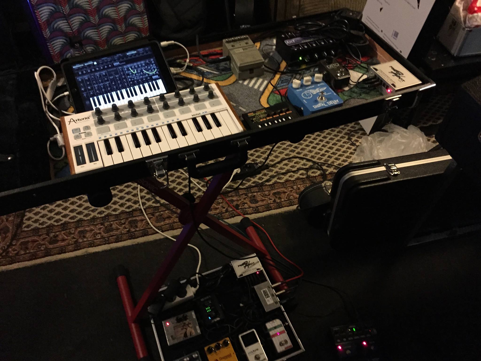

So, ich hab wieder etwas umgebaut. Aus einem alten Basskoffer habe ich mir ein Case für mein Synthesizer Zeug gebaut.
Alle innereien raus, Spielzeugteppich gekauft und eingeklebt. Das Klettband hält super an dem Teppich.
Alle Effekte die ich für den Synth benutze in das neue Case. Aus dem alten Teile Fach des Basscases habe ich mir Links ein Fach für das iPad gebaut.
Scharniere habe ich gegen Aushängescharniere getauscht. Ca 20€ Euro Materialkosten und 2 Stunden arbeit.
Die Anordnung der Effekte muss ich noch optimieren und es soll ja auch noch ein Waldorf Rocket + zweites Midikeyboard drauf.
Reaktionen: schubi, Gast5650 und Metalfist
  • #1.422
Der Spielzeugteppich ist ja der Hammer!!
Hast du den deinen Kindern geklaut??!
Du bist echt ein Freak, soviel wie du herumschraubst.
Das mag ich! :bier::bier::bier:

Haha @acidjazzer danke. Ne ich hab nicht meine (noch ungeborenen) Kinder bestohlen. Ich bin wie ein Irrer mit Klettband durch den Baumarkt gerannt und hab den Teppich gesucht, der am Hässlichsten ist und am besten das Klett hält. So ein Kinderspielteppich war von Anfang an mein Favorit und zum Glück hat er sehr gute Kletteigenschaften. :D

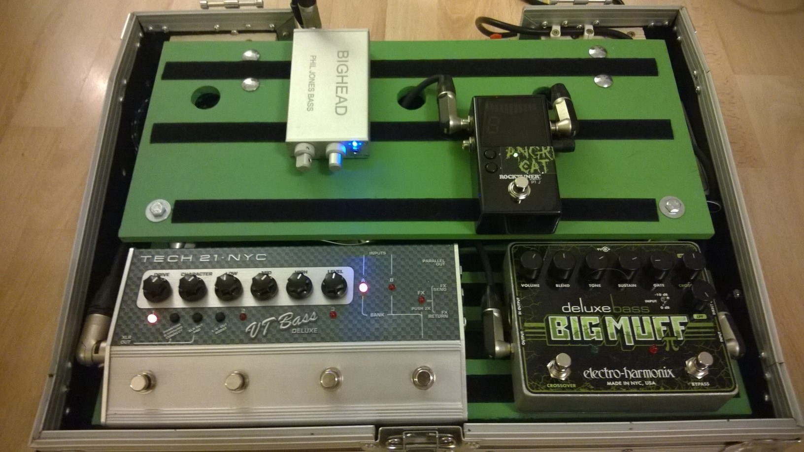

hier ist mein Board und mein erster Beitrag ;-)
Grundlage ist ein DAP-Audio Case für Lichtmischpulte. Inhalt:
> Rockbass-Stimgerät (ist halt ein Stimmgerät)
> Big Muff Pi Deluxe Bass
> Sansamp VT Bass Deluxe
> PJB Bighead (zum Üben und Aufnhemen in der Wohnung)
Das obere Brett ist mit Scharnieren hinten angeschlagen. Drunter ist Platz für Kabel, Saiten und die Powerplant JR. Auf der Rückseite (hinter der Klappe) befinden sich Buchsen für IN, OUT und DI-Out.
Geplante Erweiterung: Funkempfänger.

Unter der Klappe ist auch etwas Kabelsalat. Ich habe nur in den letzten Jahren feststellen müssen, dass man mit "sauberen" Lösungen einfach weniger Probleme hat: Weniger Kabelbrüche, Wackelkontakte, Ausfälle (als bei allen (Chaos-) Gitarristen). Dazu noch ein schnellerer Umbau. Win-Win :D

@schubi83 Habe mir dieses Kabel gekauft. Allerdings ist die Buchse beim Sansamp "falsch rum" montiert und der Stecker am Kabel nicht drehbar (obwohl es in den Bewertungen steht).
Lösung: Buchse im Sansamp umdrehen. Das funktioniert gut, nur sollte man die "Käbelchen" nicht zu stark belasten.

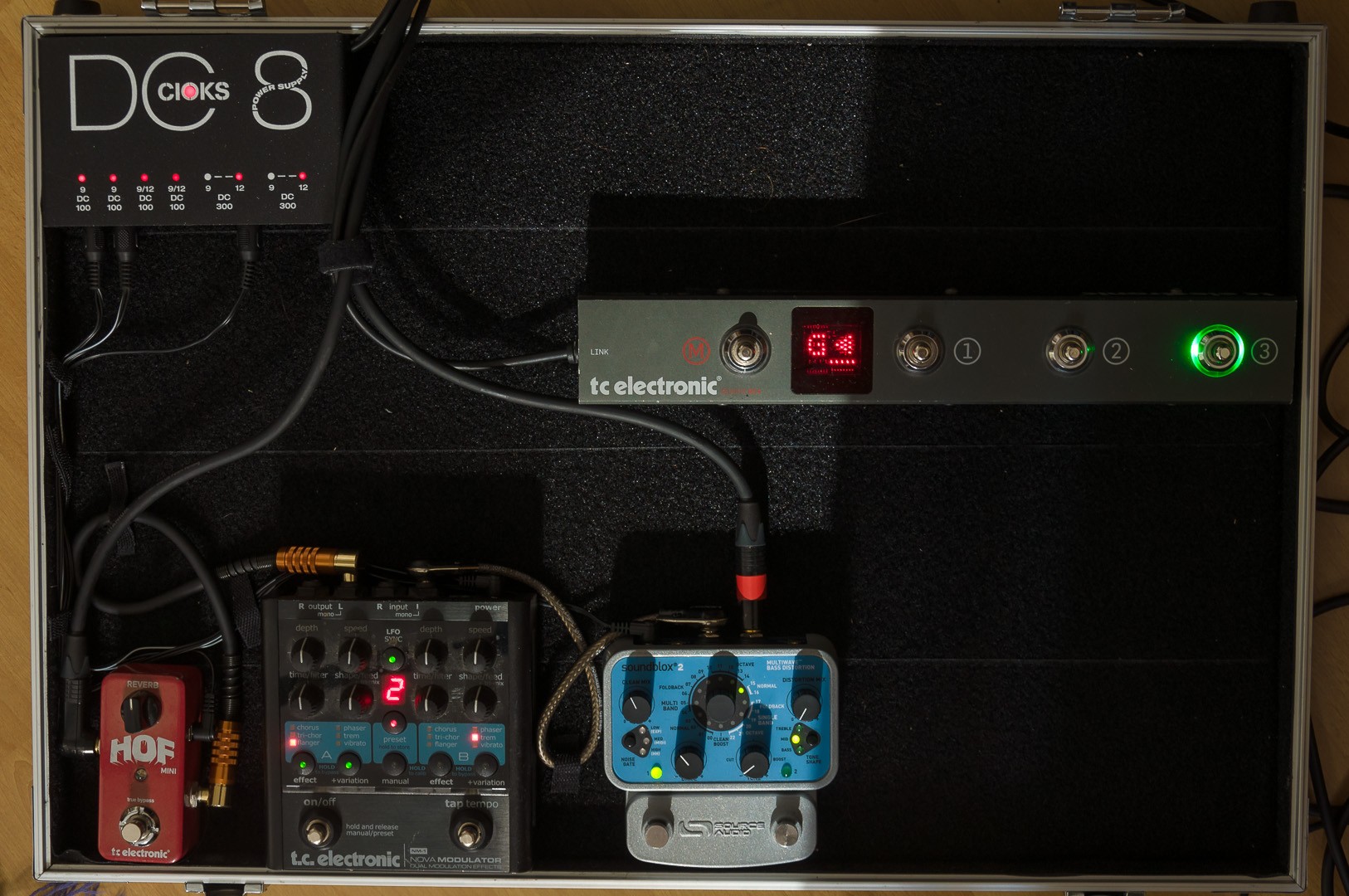

Nachdem ich hier schon lange als Leser und dabei bin hab ich mich jetzt mal entschieden mein bescheidenes Board zu posten.
Das ist der momentane Ausbauzustand. Da sollen in nicht allzu ferner Zukunft dann auch noch ein Kopressor und ein Envelope-Filter (vorzugsweise mit Expression-Pedal-In) drauf, dann bin ich denke ich vorerst einmal glücklich (aber GAS schläft ja bekanntlich nie...).
Die Effektkette ist vom Bass in meinen TC RH450 den ich zum Pegelanpassen, leichte Kompression und für leichtes EQing verwende (wechsle zwischen Fretless und Bundiert), dann in die Multiwave Distortion für Drive und den saucoolen Foldback-Sound, dann in den Nova Modulator den ich hauptsächlich als Flanger oder Phaser (oder beides, oder mal phaser mit Tremolo kombiniert, oder eine andere lustige Kombination) und dann wird noch der HOF ge-hasselt auf dem ich ein leicht moduliertes 2 Sekunden Church-Reverb hab und den Drehknopf deaktiviert.
Ich mag Presets, was ein sehr wichtiger Grund für die Wahl meiner Pedale ist.

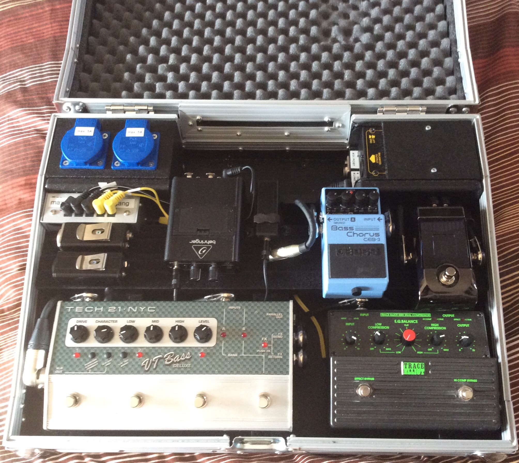

hehe Danke. :I Das abnehmbare Stromkabel ist, aber ein eigentlich unwichtiges Feature. Wenn man das Case zu hat, ist das Kabel ja sowieso gut verstaut.
Pre (direkt nach dem Pitchblack (d.h. mit tuning Mute) und "Post" am Ausgang des VT Bass Deluxe. Der Hintergrund war das so der Mischer sein FOH-Signal so mischen kann, wie er möchte. Ausserdem kann ich mir per InEar noch etwas Pre-Signal bemischen, was den Mitten - und so der Hörbarkeit im MIx - zu gute kommt. Die weitere Überlegung war, das die passive Palmer DI, die ich als Pre-Di nutze, in jedem Fall funktioniert. Somit ist der Gig selbst mit Defekten/Ausfällen gesichert.

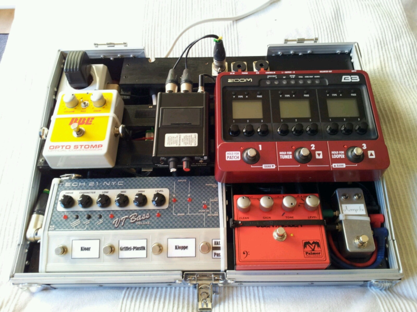

  • #1.438
Erstmal vielen Dank an dereinevogelda und lazarus_04 für die tolle Idee aus dem DAP-Audio "Showmaster 24" Case ein Effektboard zu bauen :bier:.
Hier nun das Ergebnis meiner Bastelarbeit:
Das Zoom B3 nutze ich hauptsächlich als Tuner und Looper, zuschaltbar via Amp-fx Looper.
Bei Gigs mit wenig Platz nehme ich nur das kleine Besteck bestehend aus Zoom B3 und Kabelgebundenem InEaring mit.
XLR geht zum FOH und ins InEaring, ein Klinken Eingang für den Bass und der Klinken Ausgang zum Verstärker oder einen aktiven Monitor.
Reaktionen: Gast5650, alex_de_luxe, mightymike und eine weitere Person
