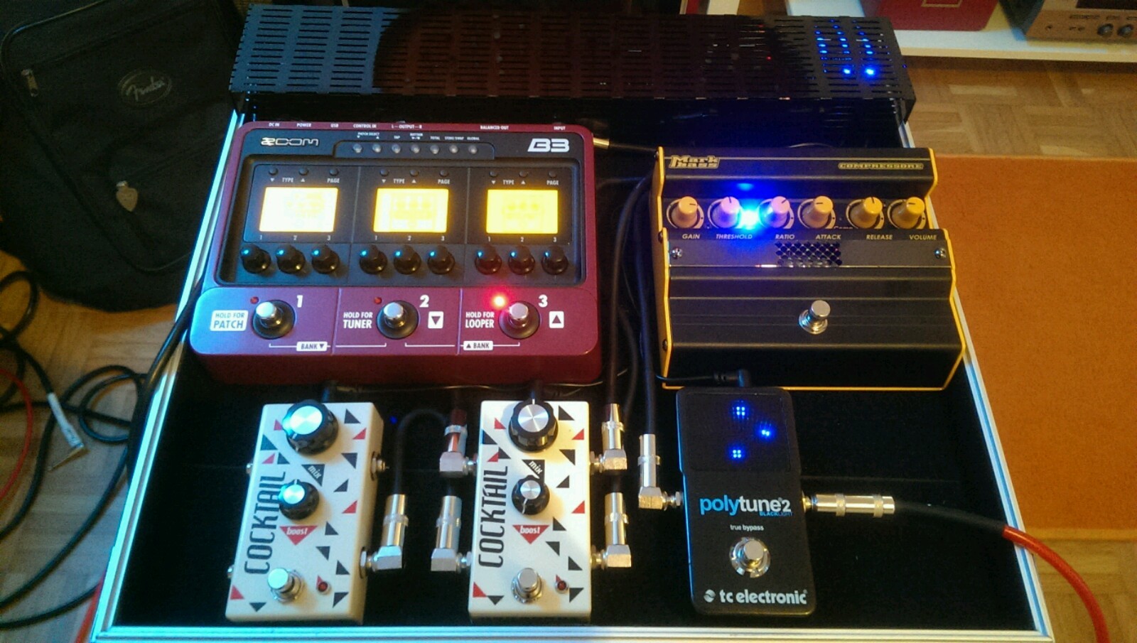

Hier mein Board...

Für einen kleinen Looper, um den Zoom aus den Signalweg zu nehmen, wäre ja noch Platz. Was ist das denn unter dem Gitterblech ganz oben?
Edit: gar nicht richtig gesehen. die Cocktail Teile sind ja Looper mit Mix-Möglichkeit. Nutzt du den Compressore mit paralleler Kompression? Gibt's keine Phasenprobleme? Wobei ich das selbst noch nicht ausprobiert habe...nur gelesen, dass es da Probleme geben kann. Auch beim Zoom wäre mixen mit dem analogen Signal kritisch...weil AD/DA Wandlung. Ich sehe es nicht richtig wie du das ganze verkabelt hast.
  • #1.455
Bin jetzt ganz stolz auf mein Board. Nach dem Tuner gehts in den Comp, dann in den Looper vo das Zoom geloopt wird, mit 50% Mix. So hab ich den Grundsound dabei was meine überlegung war. Danach zum zweiten Cocktail den ich als booster nehme.
Reaktionen: Gast5650
  • #1.456
Ah..ok. Den Zoom raus zu nehmen ist schon mal nicht schlecht...sonnst hättest du eine permanente AD/DA Wandlung im Signalweg. Aber dank der paar ms Latenz durch den Zoom mischt sich das mit dem analogen Signal nicht ohne Phasen-Probleme. Bei Hall oder Delay wohl nicht schlimm, alles andere ist misst. Mixen solltest du besser im Zoom...sollte doch mit dem Ding gehen, oder?
