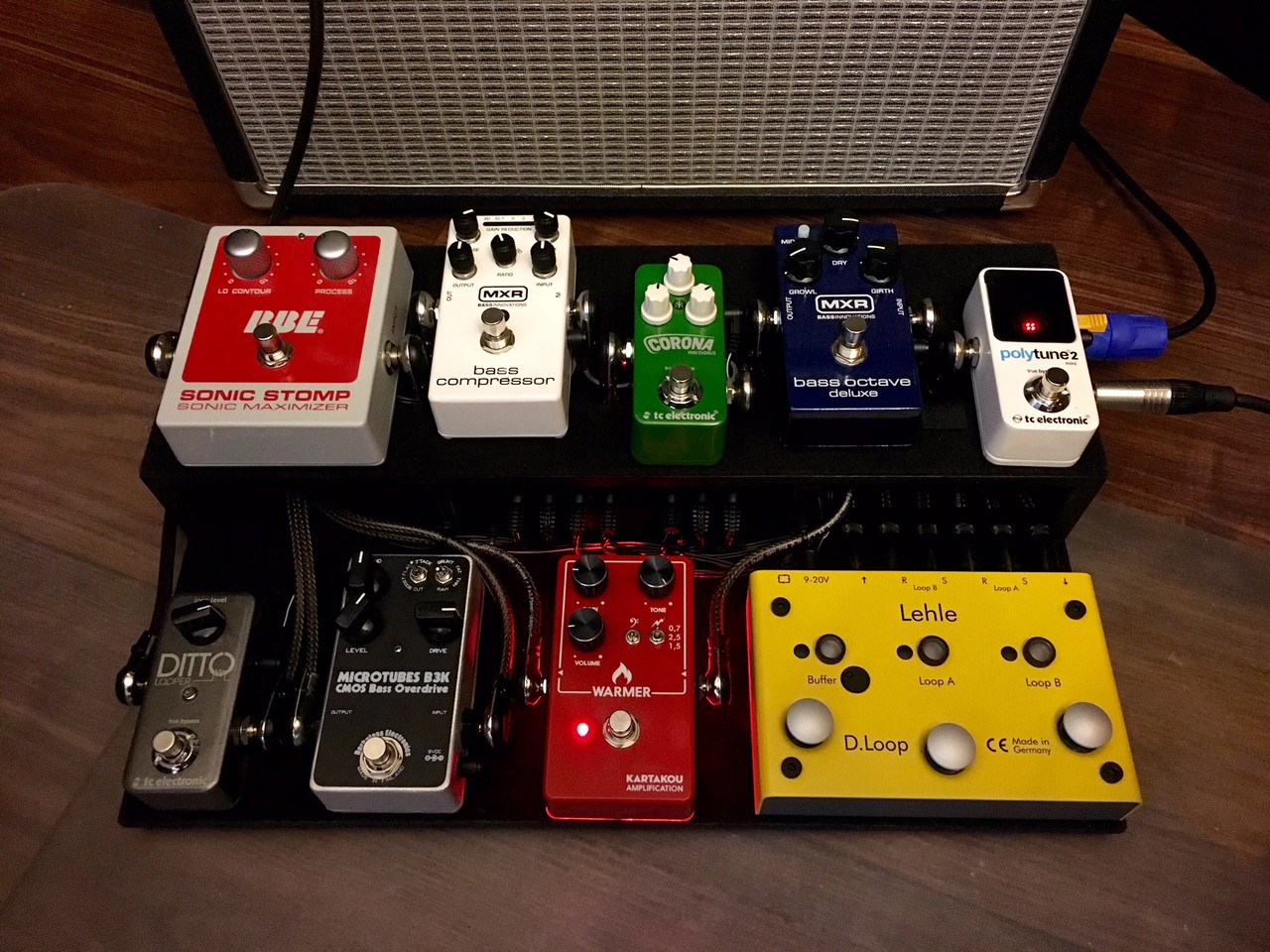

Sooo... Seit heute nach etwas längerem Umbau endlich wieder komplett! Gestern kam endlich der letzte fehlende Treter...
Was hat sich seit meinem letzten Post des Boards getan? Einiges...
  • TC Polytune durch den Polytune 2 Mini ersetzt
  • Ditto draufgebaut
  • Boss CEB-3 durch TC Corona Mini ersetzt
  • Wampler Euphoria durch den modifizierten Kartakou Warmer ersetzt
  • Powercon-Buchse eingebaut
  • Strom komplett neu verkabelt
  • Signal mit Sommer Spirit XS Highflex statt Spirit XXL komplett neu verkabelt
  • :D:D:D
Reaktionen: subsonic777, alex_de_luxe, xroads und 5 andere
  • #1.623
Für die, die es interessiert, hier noch der Signalfluss des Boards...
Bass ->
Polytune -> Lehle In ->
Loop A: Octaver -> Warmer ->
Loop B: B3K -> Corona ->
Lehle Out -> Comp -> Sonic Stomp -> Ditto
-> Amp
Als Netzteil dient nach wie vor ein Cioks DC8. Ich habe in der aktuellen Konfiguration aber 'ne ganze Weile gebraucht, bis ich eine Variante der Verstromung hatte, in der alles brumm- und knackfrei spielte. Aber jetzt läuft's!

Hatte auch ne ganze Weile meinen Comp am Ende, aktuell kommt er direkt am Anfang. Bin mir aber immer noch nicht schlüssig wo er bleiben wird.....
  • #1.625
Ich hatte auch beide Varianten probiert, mag ihn aber lieber hinten, da die Zerrer dann dynamischer einsetzbar sind.
Ist letztendlich wohl 'ne Geschmacksfrage. Richtig oder falsch gibt's da nicht!
  • Ditto draufgebaut
  • :D:D:D
Schönes Board.
Lecker!
Buuuuuummmmmm,
Paul
Reaktionen: AccessAllAreas
Für mich zählen da auch praktische Überlegungen. Wenn man am Ende der Kette einen Preamp mit DI hat macht es halt Sinn den Kompressor vor dem Signal für die PA zu haben. Der MXR m87 hat mir bei der Bandprobe gestern im übrigens nicht so gut gefalen.
  • #1.630
Ich bin auch gerade ohne Kompressor. Gefällt mir (im Moment) viel besser.
  • #1.631
Mit dem m87 ist es schwierig, die richtigen Einstellungen zu finden. Bei mir ist vor allem der Input gain Regler sehr empfindlich darauf, was der Kompressor macht.
Von zu wenig bis zu viel liegt oft nur innerhalb weniger mm Regelweg.
  • #1.632
Und genau auf sowas hab ich immer weniger Bock. Dieses suchen nach "Sweetspots" geht mir auf die nerven.

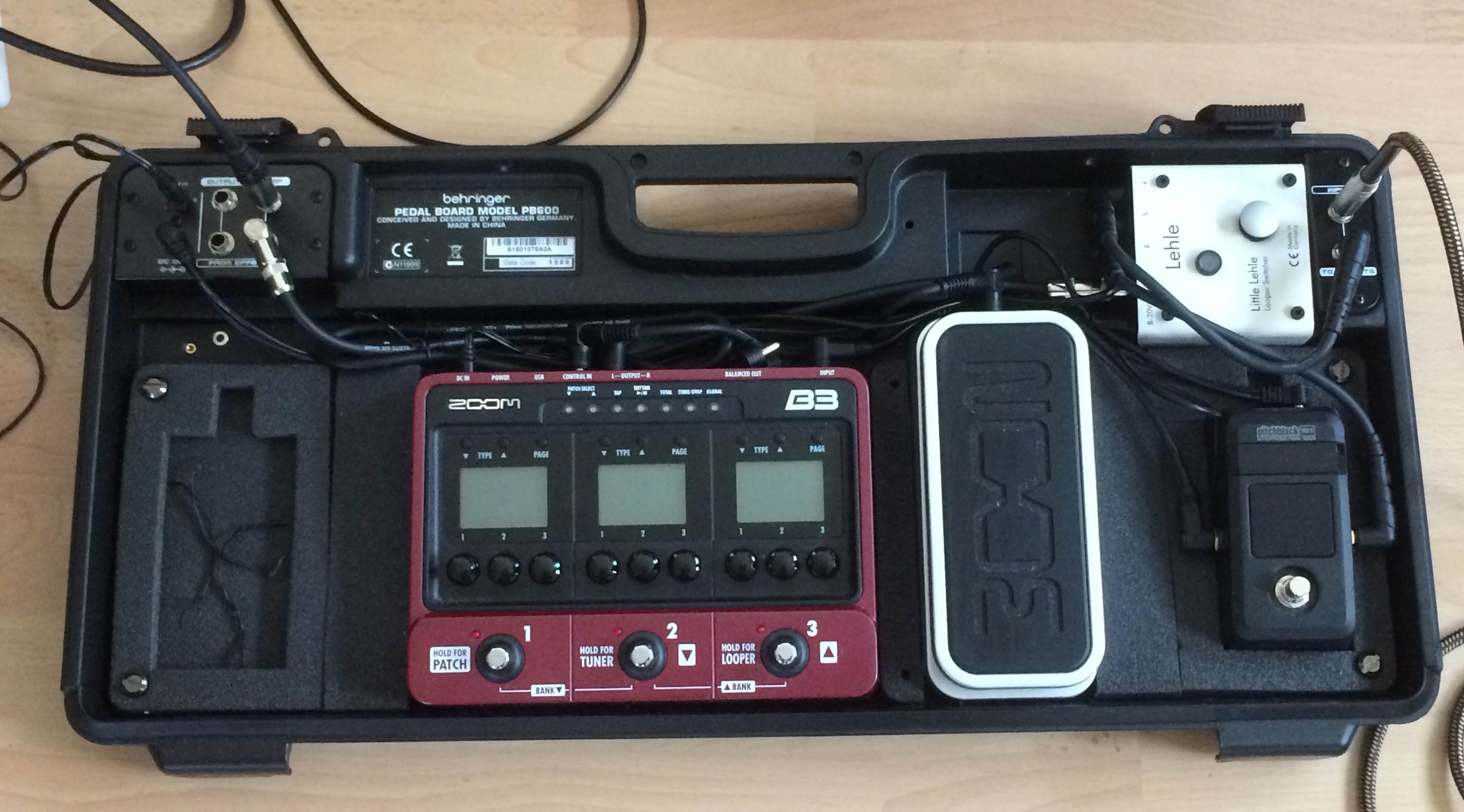

Hallo Gemeinde ... möchte hier auch mal mein kleines Board vorstellen. Das Signal geht in einen Lehle "Little Lehle II", der es erlaubt, die restlichen Effekte mit einem "True Bypass" zu umgehen. Dann kommt mein heissgeliebter Korg "Pitchblack Polytuner" den ich viel besser / präziser finde als den in das auch noch verbaute Zoom B3 integrierte Tuner. Basis ist ein Behringer PB600 Case. Mehr brauche ich nicht :-) Für manche vielleicht zu digital, aber für mich ideal, da ich mir im B3 die für mich passenden Effektkombis als Patches abspeichern konnte.
Alles drauf was man braucht. :-)
Ich hab den Kompressor direkt hinter den Preamp gesetzt (Preamp ==> Komp ==> Fuzz ==> Oktaver ==> Synth).
Dadurch spricht der Preamp schön dynamisch an auf die Spielweise und der Kompressor tut aber trotzdem seinen Dienst.
Den Preamp am Ende gefiel mir von allen Kombinationen am wenigsten, obwohl dass ja viele (vielleicht sogar die meisten) so machen.
WIchtig ist das Du zufrieden bist, was am Ende rauskommt.

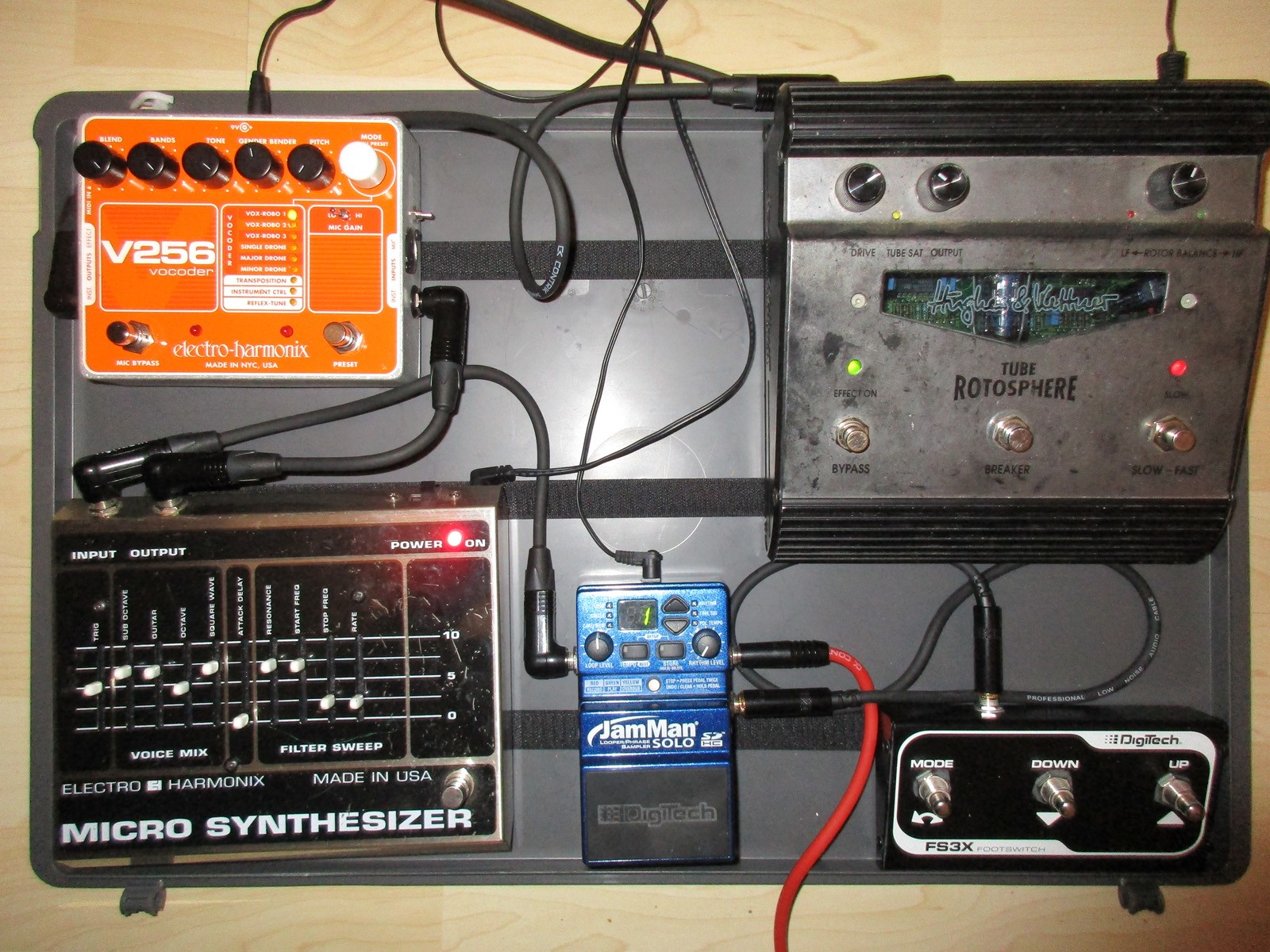

Ciao,
ja dann zeig ich mal auch. Im Vergleich zu Euren coolen Boards sieht mein Rakoteil ziemlich billig aus, war es ja auch, klingen tuts aber trotzdem:
da hätten wir: Finger -> Bass -> Funk oder Kabel, wenn vom Funkempfänger, dann die rote Strippe hier) -> DigiTech JamMan Solo (dran das Fusstastenfeld) -> EHX MicroSynth, interessanterweise gefällt mir dieser am Bass besser als der Bass MicroSynth, den hätte ich auch noch... -> EHX V256 Vocoder -> H&K Tube Rotosphere MKI -> Amp -> Ohren
Gruss
