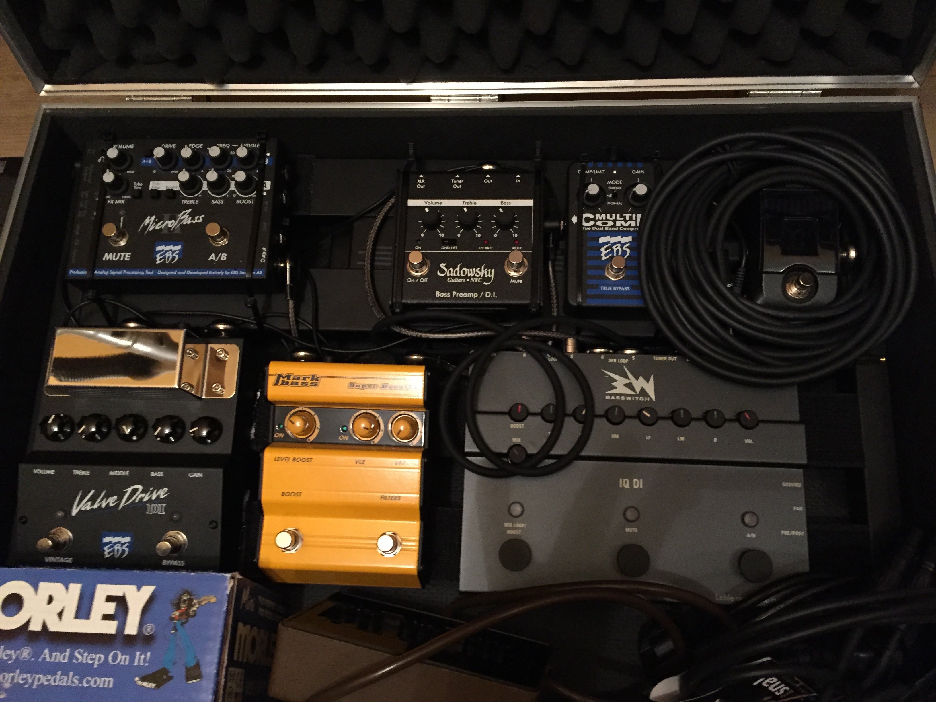

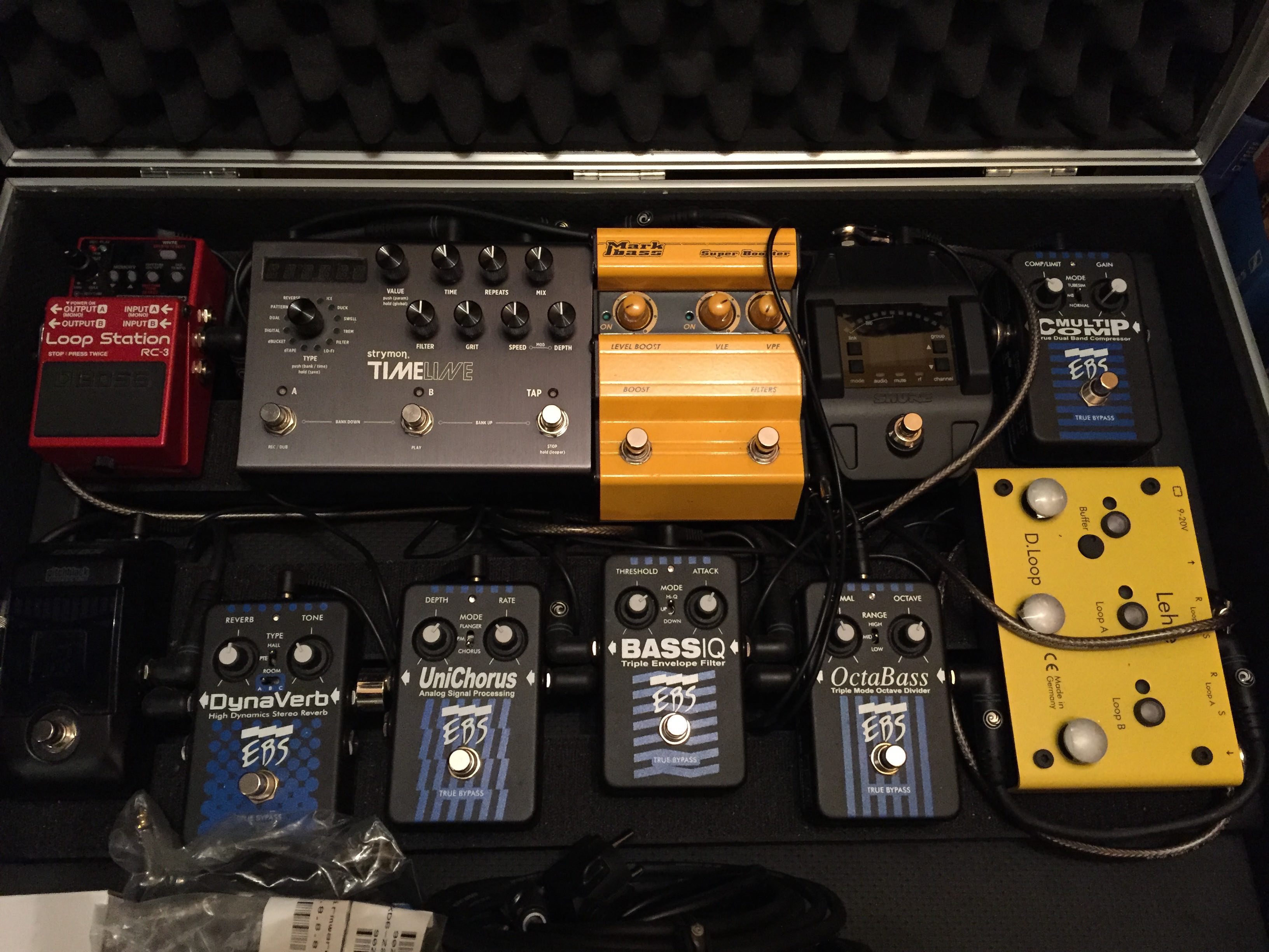

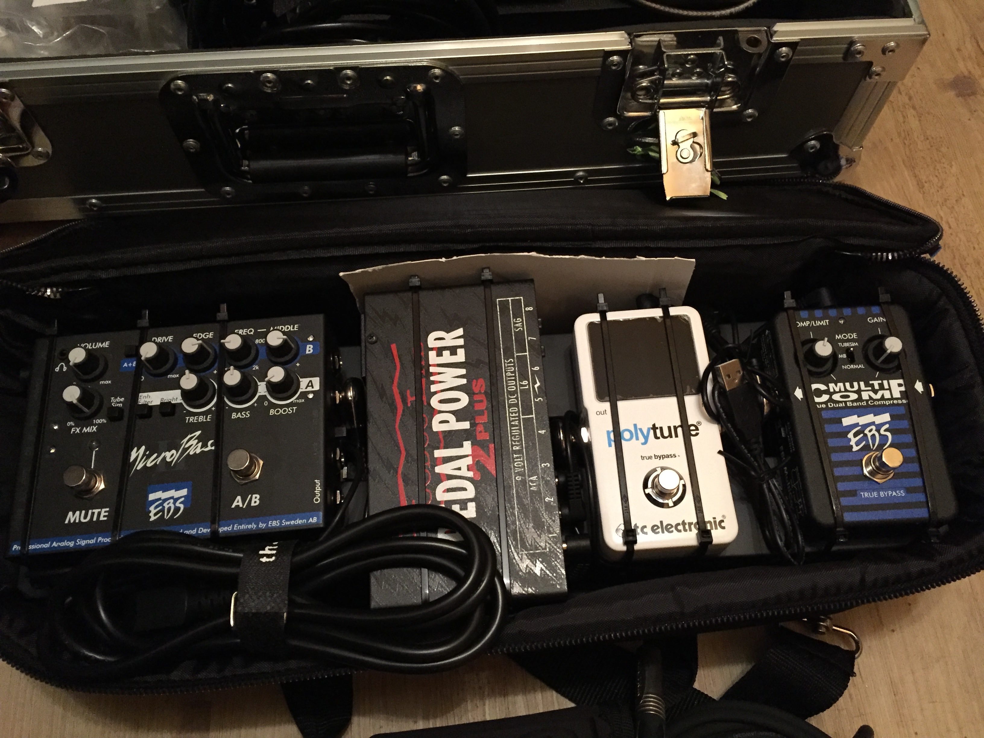

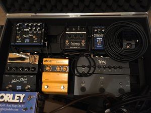

Eigentlich wollte ich kein Foto mehr meiner Boards posten da ich
a) Angst habe noch einmal GAS zu bekommen durch gute Hinweise
b) Ich das Gefühl habe vorläufig wirklich mal am Ende zu sein
c) Ich selbst weiß, dass es ziemlich dekadent ist....
Aber da ich um mein Feedback gebeten wurde, mache ich es dennoch gerne und hoffe da vielleicht etwas helfen zu können. Ich hatte auch Probleme mit dem Looper von Lehle. Es gibt einen Thread dazu :
https://www.bassic.de/threads/effektweg-rmi-basswitch-mit-bufferfunktion.14851612/page-2
Ich hatte auch das Problem mit Knackgeräuschen beim umschalten. Ich habe mich dann lange damit auseinandergesetzt und auch mit Lehle Rücksprache gehalten. Der letztlich gute Hinweis war dann, dass ich wirklich mal Stück für Stück analysieren soll, von welchem Gerät es kommen könnte. Ich hatte damals einfach teilweise mit Y-Stecker beim Strom gearbeitet. Also zum Teil zwei Effekte an einem Stromausgang des Hoodoo-Lab gehangen. Naja, jetzt könnte man ja sagen, es schadet nicht, die Ausgänge haben ja genug Saft, aber da sie ja dann nicht mehr voneinander galvanisch getrennt sind, gibts halt Probleme. Ich habe also wieder Unsummen in Stromversorgung (Hoodoo-Lab Mondo) investiert und siehe da, es ist alles sauber. Es knackt nix mehr. Allerdings hab ich mich auch mit den anderen Auswirkungen eines solchen umfangreichen Boards auseinander gesetzt. Da ich sehr oft ausschließlich mit InEar spiele, fallen einem Unsauberkeiten in der Signalkette damit eben besonders auf. Und so war es auch. Einzelne Geräte (wie z. B. der Strymon) verursachen echt unheimlich Krawall (im Verhältnis zu sauber) und es geht auch Punch verloren. Also musste letztlich eben noch ein Looper davor um das ganze Board aus der Kette zu nehmen. Somit plane ich quasi vor den Songs ein was ich benötige und haue dann ggf. das Board bei Bedarf in die Kette. Der Funk und der Kompressor hängen vor dem Looper, sodass die immer Online sind bzw. wird der Funk nur dann in die Kette genommen wenn benötigt. Ich habe also versucht wirklich alle Wege immer so klein wie möglich zu halten, um soundmäßig das zu tun was geht. Mehr geht immer, aber irgendwann musste ich auch die Reißleine ziehen.
Was sehen wir in der Anlage:
a) Reines Effektboard (so nenne ich es): Das nehme ich eigentlich nie alleine mit, es sei denn ich benötige keinen Preamp, dann gehe ich auch schon mal damit in den Amp.
b) Mein PreampBoard. Wenn ich InEar spiele ist das sozusagen meine Zentrale. Kein Amp nix, direkt ins Pult damit. EBS-MicroBass Kanal B, Sadowsky Kanal A (da ich hier noch regeln kann). Der Valle-Drive ist im fixen Loop, ebenso der Compressor und der Korg. Im variablen Loop hänge ich dann bei Bedarf das Effektboard dran. Damit kann ich dann auch am Basswitch das komplette Board ausklinken.
c) Meine neueste Errungenschaft: Ich bin die letzten Gigs mit einem separaten Microbass (EBS) und Compressor (EBS) unterwegs gewesen, da wenig Platz auf der Bühne bzw. bei weiteren Strecken auch Fahrgemeinschaft für eine Tour. Da hab ich eben aufgrund meiner Faulheit auch kein Effektboard (die Dinger wiegen ja wie Hölle) mitnehmen wollen. Ich benötige letztlich auch keine Effekte etc. Naja, aber dann war mit die verkabelerei einzeln doch zu doof und ich hab also ein Mini-Setup gebaut. Auch die Stromversorgung sollte geregelt sein. Daher das VoodooLab oben drauf und das Volto als Backup unten drunter. Für alle Situationen also gerüstet.
Bei den beiden anderen Boards ist zudem ein VoodooLab Mondo und 4x4 drunter. Jedes Gerät hat damit einen eigenen, galvanisch getrennten Strom....
Ok, Fazit: Sauberer Ton, Schleppen nach Bedarf und kein Stress mehr mit Verkabelerei...
Ich habe nicht viel Ahnung von Elektrik oder was da im einzelnen passiert, war mir auch wirklich egal. Deshalb hab ich einfach rumgetestet bis ich mein Ziel erreicht hatte. Es geht sicherlich einfacher, günstiger oder auch fachmännischer. Aber so bin ich glücklich und vielleicht kann ich ja trotz meiner fachlichen Unkenntnis noch jemand einen Hinweis geben wie er sein knacken rausbekommt.
Nach Rücksprache mit Lehle sind die beiden Geräte Looper und Basswitch anders konstruiert. Ich glaube es waren die Zeiten und der Moment in dem das Signal gekappt wird um das Signal auf den neuen Weg zu nehmen. Das ist beim Basswitch anders (besser) gelöst. Daher ist das Teil was Signaltreue betrifft gigantisch.....
Reaktionen: Herr Karl, bassthelord, Webbster und 2 andere

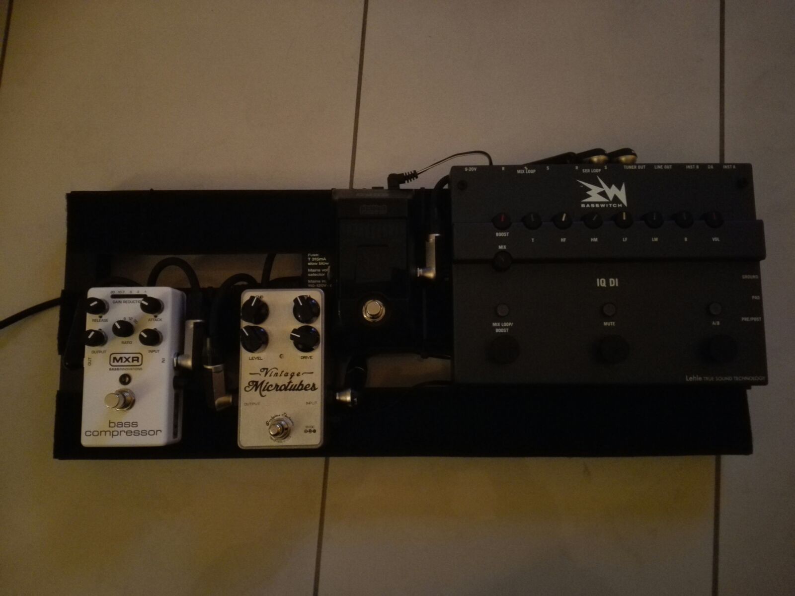

Tolle Boards Christian! Mir gefällt am besten Variante B, die Mittellösung hat absolut alles, was gut ist.
Ich hab seit heute Abend endlich meins auch so, wie ich es haben wollte.
Entschuldigt das schlechte Bild, ich hab es nur gerade bei recht schummriger Beleuchtung noch gemacht.
Der Basswitch als Zentrale, am Tuner-Ausgang das Pitchblack (ergo komplett aus dem Regelweg, ich kann es aber dauerhaft anlassen). Aktuell geht es dann in das VMT und dann in den MXR, die beide im seriellen Effektweg hängen. Ich überlege aktuell noch, ob ich das VMT in den parallelen Weg hänge, mal schauen.
Power gibt's über ein Cioks DC5, das auf der Unterseite vom Pedaltrain Metro 20 sitzt.
Ich bin gerade noch hin und weg, das ist alles so schön kompakt und leicht - mal schauen, wie es nach den ersten Gigs aussieht ;-)
Reaktionen: Gast5650, Kosmas58, Slapman und eine weitere Person

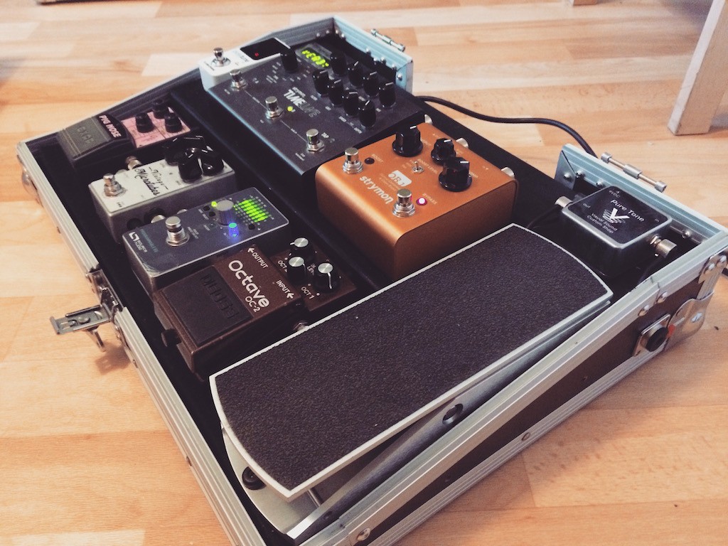

wuhuhuhu, RUSTY BOX!!! meine hängt hier dran, läuft gut mit 32v.
http://www.bbesound.com/products/stomp-boxes/supa-charger.aspx
nochmal eine kurze Frage. der BBE kann ja 9V, 12V und 16V als Augangsspannung liegen. du lässt deine Rusty Box mit 32V laufen (16+16). hast du zufällig mal probiert, wie sie an 24V (12+12), 25V (16+9) oder 28V (16+12) klingt? ist da ein Unterschied wahrnehmbar? Am ehesten vielleicht noch zwischen 24 und 32, oder!? aber dazwischen?
danke!
  • #1.695
nö, hab ich nich probiert. bei talkbass hatte mal jemand beichtet, unter 30 volt deutliche soundeinbußen gehabt zu haben. von daher habe ich es erst gar nich probiert.

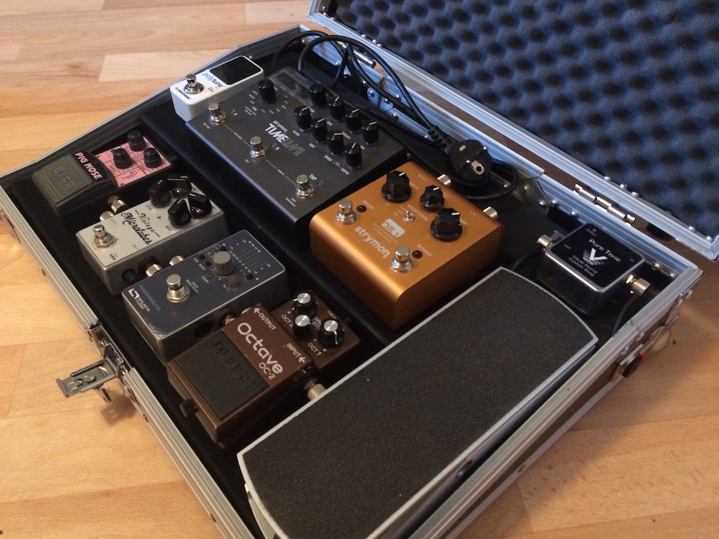

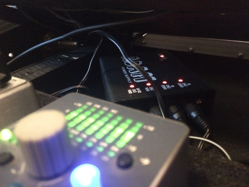

Es war ja nur eine Frage der Zeit… :D
Nun endlich im Hardcase und auch wieder mit Tuner an Board.
Unter die zweite Reihe kommt dann noch eine DI-Box, ebenso mit Anschluss in der Seitenwand. Und ich warte noch immer sehnsüchtig auf den EWS Tri-Logic Preamp. :rolleyes:
