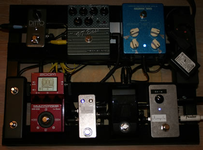

Mein Board ist nun schon länger im wesentlichen unverändert. Die Unterkonstruktion ist DIY und im Format auf einen Baumarktkoffer abgestimmt. Von unten ist ein Powerplant Junior drangeschraubt, das jedoch das MS-60B nicht versorgen kann, daher der Stromverteiler mit Steckernetzteil. Der VT-Bass hängt an zwei Stromkreisen (gelbes Kabel) am Powerplant.
Signalweg:
  • Looper mit Mikroamp (Booster), somit 2 Instrumenteneingänge (für Bässe mit unterschiedlichem Pegel), nach meinen Wünschen gebaut von Albert Amerioun (http://www.amp-fx.de/)
  • Korg Pitchblack
  • Carl Martin Classic Opto Compressor
  • Zoom MS-60B, abgetrennt mit einem Looper von Albert
  • Tech 21 VT-Bass
  • TC Electronic Ditto
Das Pedal unten ganz links ist ein Bluetooth-Schalter Marke Eigenbau zum Blättern des Tabletts, das mein Notenpult ersetzt. Es hängt nicht im Signalweg :o). Mehr zu diesem Projekt findet man in diesem Fred.

  • #1.707
Also den VT Bass mit 18V? Das ist doch der Spannungsdoppler, oder?
  • #1.708
Volt und Ampere verwechsel ich nicht, oder so ähnlich. Nein, das Y-Kabel liefert nicht mehr Spannung (18V), sondern mehr Leistung (bis zu 240mA), siehe Bedienungsanleitung Powerplant Junior, dort wird allerdings von "höherem Stromverbrauch" gesprochen. Mit den Fachbegriffen haben also nicht nur die Nicht-Techniker, sondern auch die Übersetzer so ihre Schwierigkeiten. Wenn du einen Stromverteiler mit 3er Stecker voll belegst, hast du ja auch auf jedem angeschlossenen Gerät noch 230 Volt (und nicht 230/3=77 Volt). Aber häng mal drei alte Waschmaschinen dran, dann bemerkst du den Unterschied zwischen Spannung und Leistung.
Aber ich bin auch kein Techniker und hab die Verkabelung per trial and error gemacht. An einem einzelnen Ausgang des Powerplant Junior tut's der VT nicht.
Reaktionen: lazarus_04
  • #1.709
:O! ymmd :D P=I=U*I
  • #1.710
Aber es gibt zwei Y Kabel... Einmal Voltage-Doubler, einmal Current-Doubler. Bei mir waren beim PP Junior nicht immer dieselben dabei (hab das Junior total 4x gekauft). Die Farben sind zumindest bei Visual Sound so, dass das gelbe die Spannung und das grüne die Leistung verdoppelt.
Aber da ist so oder so etwas faul. Der VT Bass funktioniert sogar mit unter 100mA wunderbar. Es kann nicht sein, dass einer der PP Junior Ausgänge nicht genügend Saft hat.
  • #1.711
Wie gesagt, ich bin kein Techniker. Ein Y-Kabel als Voltage doubler?? Keine Ahnung, dachte immer da brauchts eine Schaltung. Experten sind gefragt...
Und was den Stromverbrauch des VT betrifft: Versuch macht kluch. Bei mir geht's nicht mit einem Ausgang des Junior, sonst würde ich den Aufwand nicht treiben.

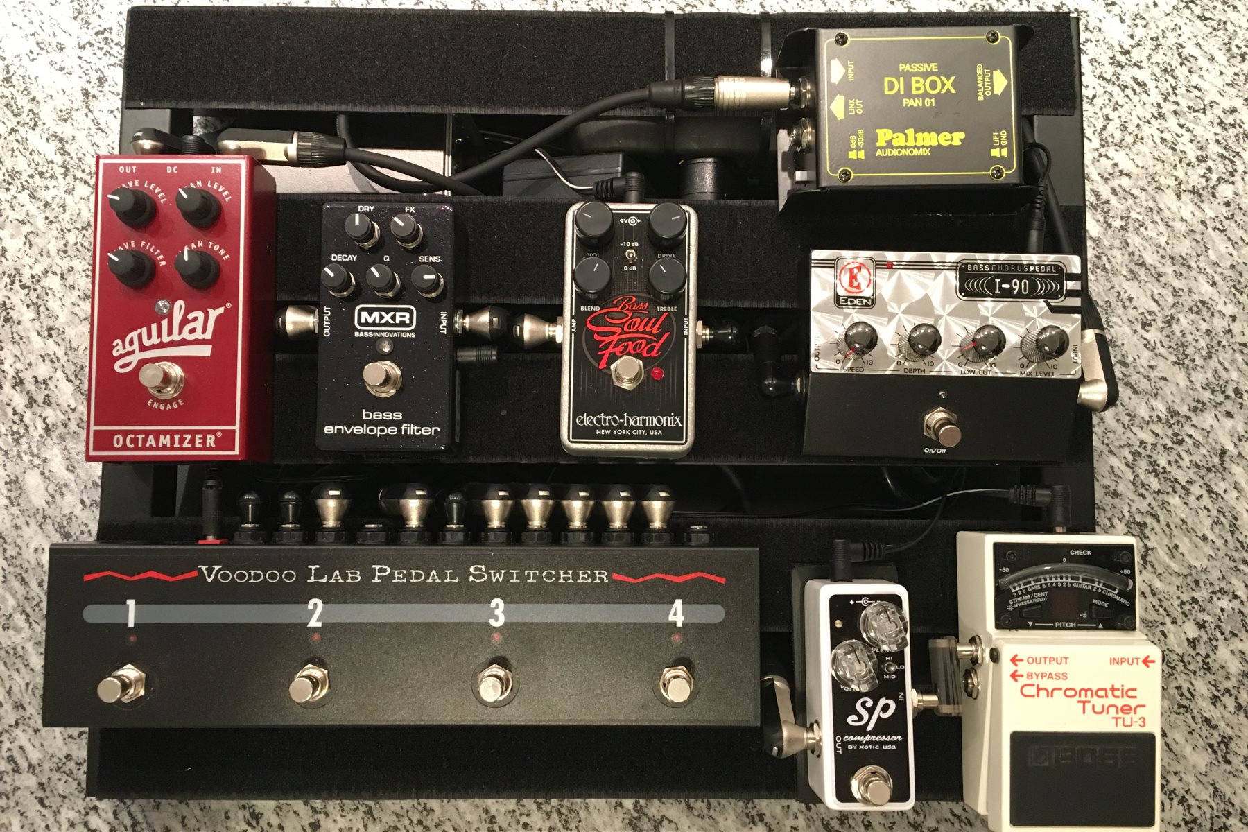

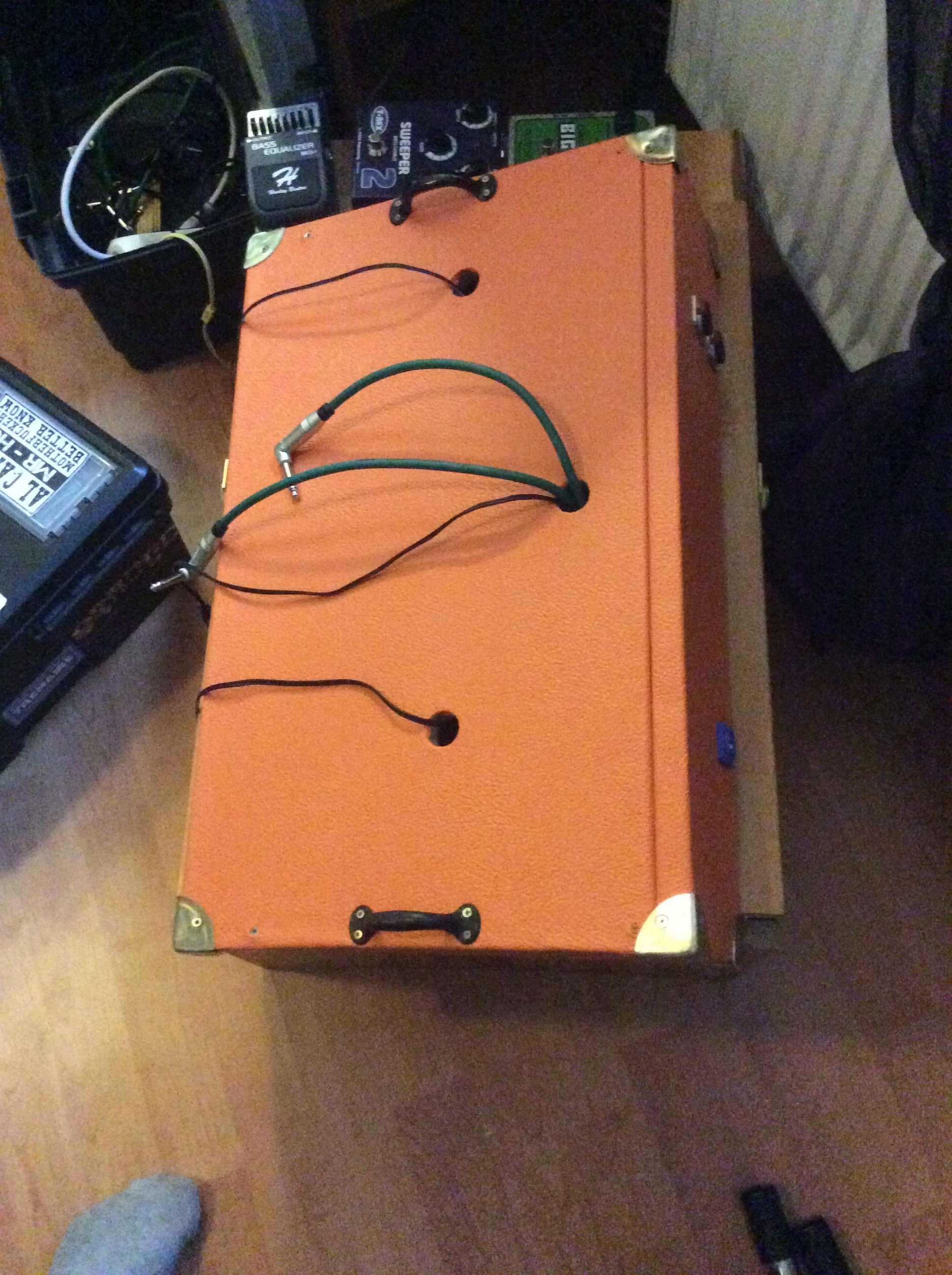

Mein Brett ist nach längerem Umbau erstmal wieder am Start:
Den Switcher habe ich noch auf dem Brett, weil ursprünglich mehr Effekte auf dem Brett verbaut waren. Da war mehr Rauschen und ich konnte die einzelnen Effekte nicht mehr gut erreichen. Jetzt wäre der Switcher nicht unbedingt notwendig, schadet aber nicht und ich habe mich an die Position der Schalter gewöhnt.
Von der DI-Box geht es an meinen Combo (pers. Monitor) und an die PA.

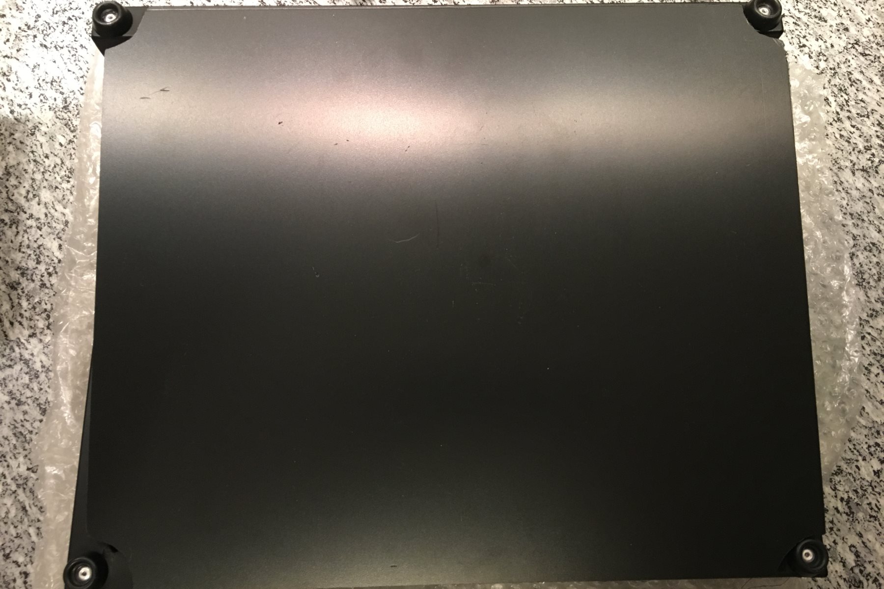

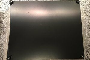

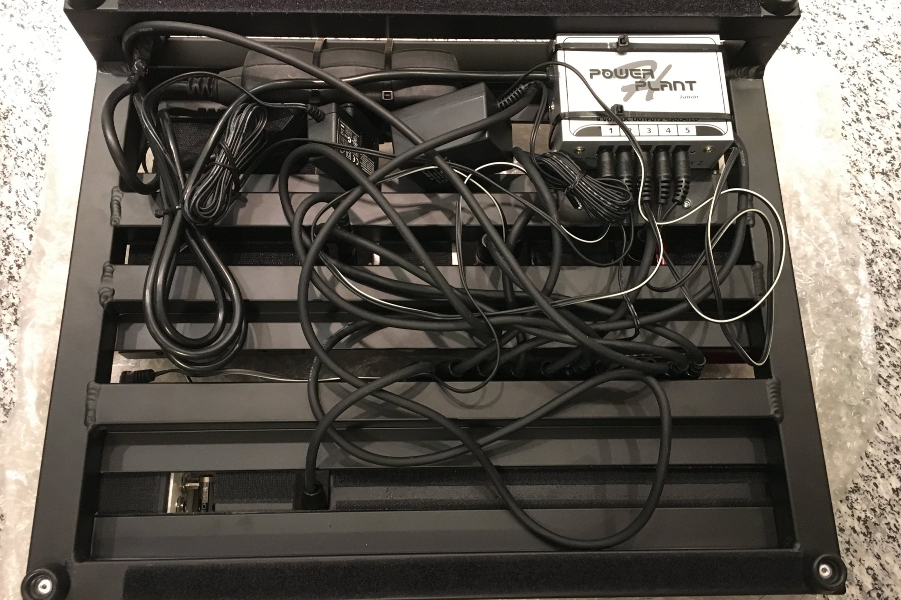

Hier das Brett von unten:
Ich habe mir eine Kabelführung gespart - es brummt nix und so bleibt nix hängen:
Die Platte ist Velcro befestigt, klappt so gut.
Beste Grüße und HNY
Pjotr

  • #1.714
T-Rex Voltage Doubler und Current Doubler.
Funktioniert natürlich nur mit galvanisch getrennten Ausgängen!
Aber das Problem mit dem Junior würde ich angehen, da stimmt etwas nicht. Entweder ist ein Kabel faul oder das Netzteil an sich. Ich tippe auf ein Kabel.
Reaktionen: Tommes
  • #1.715
Danke @alex_de_luxe !
Dank deiner Beharrlichkeit habe ich doch noch mal neu verkabelt, und siehe da: der VT tut's an einem einzelnen Ausgang. Du hattest also recht mit dem Kabel. Jetzt speist das Y-Kabel das MS-60B und ich spare das separate Steckernetzteil sowie den 3er-Stromverteiler.
Reaktionen: alex_de_luxe und AccessAllAreas

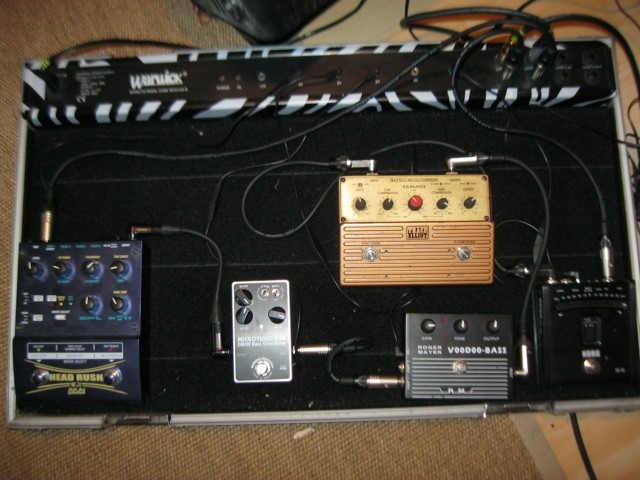

ich zeig euch mal meins ;-)
meint ihr ist die position des kompressors nach tuner und vor restlichen effekten sinnvoll genug?
ein pedal fehlt noch auf dem board - wird warscheinlich wieder ein octaver.
Reaktionen: movntainkvlt und Herr Karl
  • #1.718
Was für ein Board ist das denn?
Ich suche gerade nach einem neuen, da mir selbst das Thon in der Größe small doch deutlich zu groß ist und deins scheint die perfekten Maße zu haben :D
  • #1.719
hallo,
ist ein Warwick Rockcase RC 23120B, Innenmaße ca 70x33 cm
Die Zebraoptik ist jedoch marke eigenbau :)
