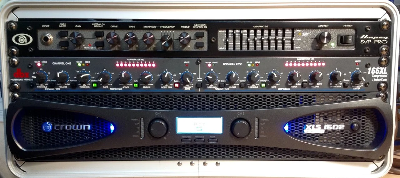

Da mein Ampeg SVP Pro immer noch nicht ganz so "ruhig" ist wie ich es gerne hätte, habe ich mir ein Noise Gate in Form eines dbx 166XL zugelegt. Um dem SVP Pro nun auch die letzten Nebengeräusche zu nehmen, habe ich einen Kanal des dbx eingeschliffen, so dass ich ggf. ein bisschen Compressor vor dem DI habe und das Signal sauber ist.
Da der SVP aber noch eine Treiberröhre nach dem Mastervolumenregler hat, habe ich einfach mal versuchsweise den zweiten Kanal des dbx nur als Noise Gate zwischen Preamp und Endstufe geschaltet und nun ist "Ruhe im Karton". :D8D
Der dbx hat mich sehr positiv überascht. Ich kann ihn nicht heraus hören, wenn man ihn nur als Gate benutzt. Habe ich mit dem schaltbaren Effektweg meines Steamhammers getestet.
Der 166XL ist es übrigens geworden, da er im Gegensatz zum aktuellen 166XS eine schwarze und keine silberne Frontplatte hat. Das Auge hört ja auch mit. ;-)

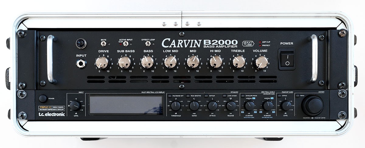

Mein "großes" Rack:
Ein Carvin...ein Carvin, wie süß klein er ist :D
Könntest du womöglich ein paar Worte/Sätze zum B2000 schreiben? oder hast du das bereits und ich es nicht entdeckt? (Auf deiner Homepage vielleicht?)
Danke dir, @disssa und liebe Grüße
  • #373
@LovinRomance
Ich besitze sogar zwei B2000. Nur ist einer von beiden defekt und wohl nicht sooo einfach zu reparieren. Ich habe noch nichts zum B2000 geschrieben.
Der B2000 hat immens viel Power und versucht diese auch freizusetzen. Die Impulsstärke der Endstufe ist beachtlich, so sind belastbare Boxen ein Muss! Den Preamp des Amps finde ich richtig gut. Der erlaubt wirklich viele Einstellungen, wobei keine wirklich schlecht klingt.
Später mehr zum Amp! ;)

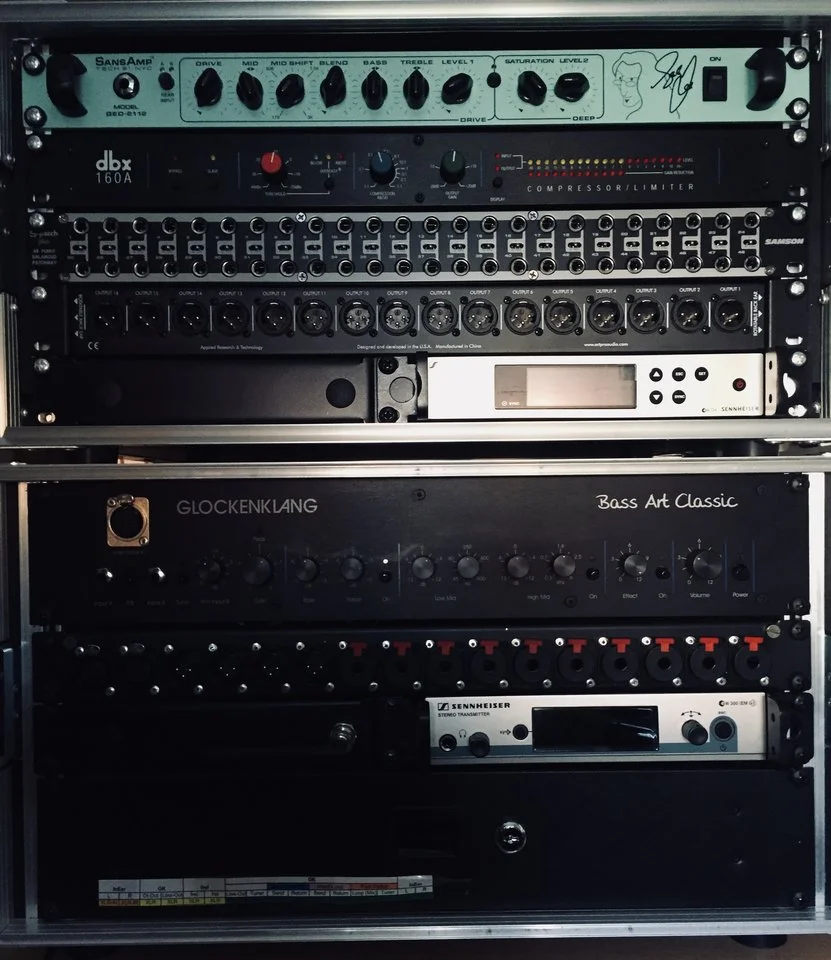

  • #375
Ich habe gerade festgestellt, dass ich seit meinem ersten Eröffnungspost am 6. August 2016 keine Veränderungen an meinem Rack vorgenommen habe und immer noch glücklich bin wie es ist. Könnte ich das nur von anderen GAS-Attacken sagen.....
Gut, aber heute war es soweit, er/sie hat ein Geschwisterchen bekommen. Einige Wochen hab ich immer wieder mal zwischendurch hin und herüberlegt wie ich es am geschicktesten mit dem „alten“ kombinieren kann. So war es dann am geeignetsten für meine Belange. Jedes kann einzeln oder auch sinnvoll in Kombination eingesetzt werden und ersetzt meine Pedalboards auf Siffbühnen dieser Welt bei denen ich a) nicht auf gewohnte Qualität verzichten, aber b) auch nicht Angst um repressalien am Gear haben muss. Bin gespannt wie sich diese Kombi bewährt. Die Patchbays sind schon etwas dick aufgetragen, aber sollte ich mir ganz sicher sein, dass es so bleibt beim obigen, kann ich mir immer noch eine Custom bauen wie die im unteren Rack.

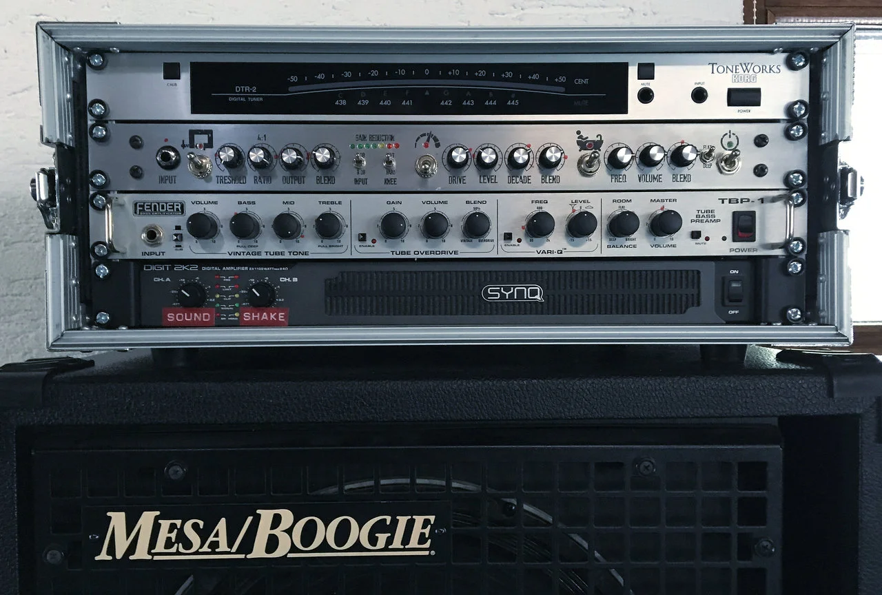

  • #376
schlechtes Bild - toller Sound
Reaktionen: Gunni, OliB., Dr.Gore und 12 andere

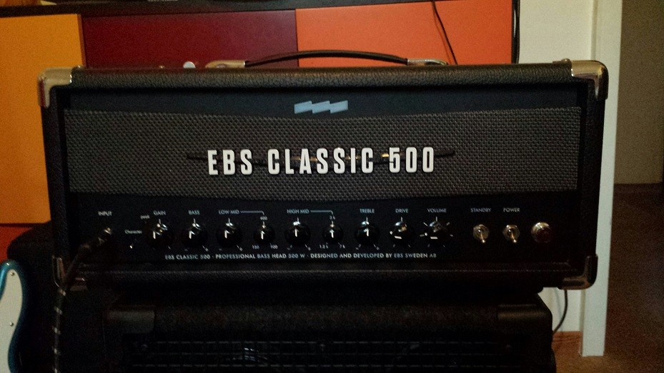

Reaktionen: LovinRomance, Bassralf, disssa und 3 andere
  • #379
Geiles Teil EBS 500 Classic!
Darf bei mir zwei 2x12 GK antreiben.
Reaktionen: LovinRomance und TomW

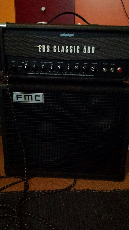

  • #380
Welche Boxen genau hast Du da? Bei mir sind's zwei FMC (112 Neo und 1126 Neo) ... ich überlege nur gerade, ob ich mein Pflicht-Pedal (EBS Multicomp) davor im "Tubism" oder "Normal"-Modus fahren soll? :gruebel:
