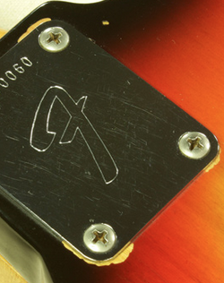

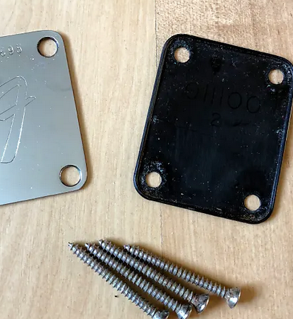

Warum gibt es bei manchen Halsplatten noch solche Plastikunterlagen dazu?
Werden die bei bestimmen Hölzern verwendet? Oder einfach nur damit die Platte nicht in den Lack gedrückt wird? Oder wie oder was?
Gibt es historisch bestimmte Modelle wo diese Dinger einfach drauf waren/müssen?
Witzig, auf allen 4 Beispielbildern sind Akustikgitarren...
  • #2.024
Gibt es historisch bestimmte Modelle wo diese Dinger einfach drauf waren müssen?
War mal bei Fender in den 70er der Standard.
Um sowas zu vermeiden:
Reaktionen: Buchitsch, energy, uncool sam und eine weitere Person
  • #2.026
Ah, ... das habe ich so kürzlich auch bei einem Mustang aus den 70ern vorgefunden. Bei einem anderen war das aber nicht so.
Ab Mitte 1973 müssten die Standard gewesen sein. Vielleicht einfach mal weggelassen worden.

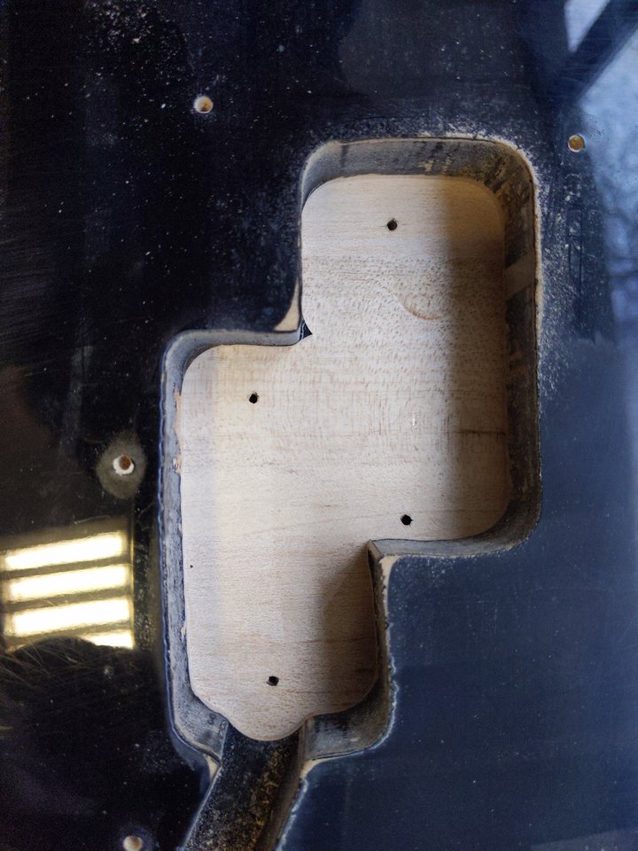

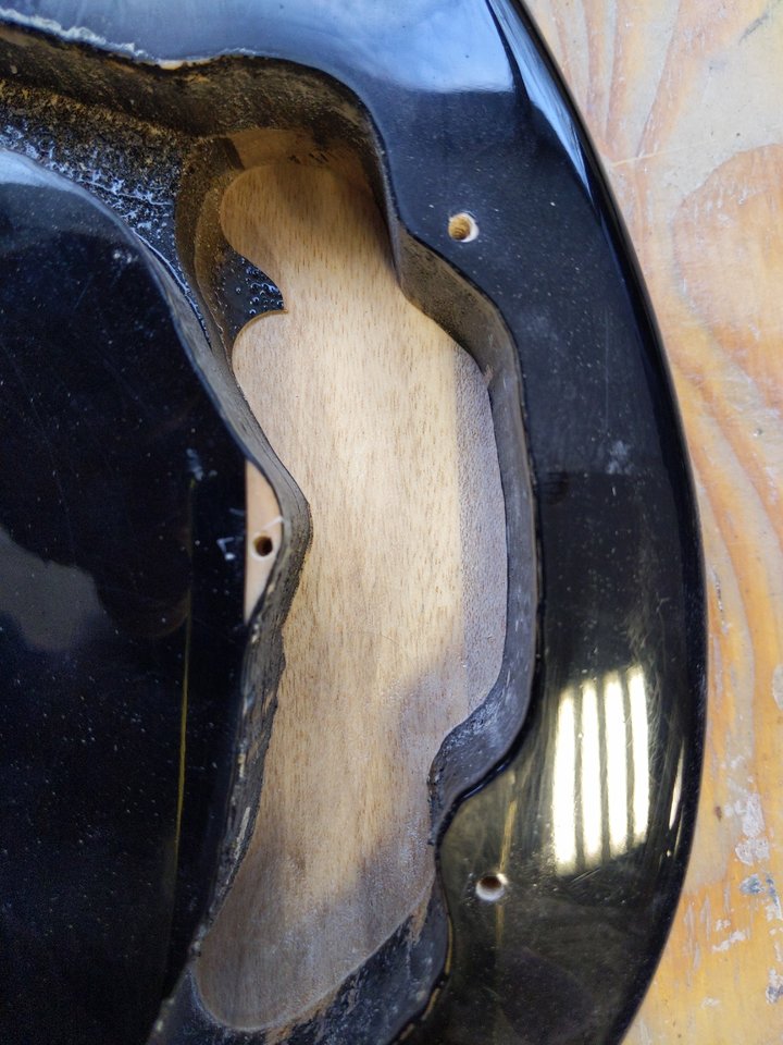

Möchte sich jemand als "Holzorakel" versuchen?
Ist von einem dimavery und eher leicht, würde auf Linde tippen?
  • #2.030
Ich leite es mal einem Schreiner weiter...
Reaktionen: Der P
  • #2.031
@Der P Er meint:
"Sieht mir stark nach Ahorn aus, durch die kleine Struktur. Für Esche ist die Maserung die fein. Gitarre oder Bass?"
"Günstiger Basskorpus. Könnte es auch Linde sein?"
"Es könnte auch Linde sein. Ist sogar bald wahrscheinlicher als Ahorn. Ahorn wird mehr bei Gitarre genommen und Linde eher für Bass."
Reaktionen: Der P
  • #2.032
Ob Ahorn oder Linde ist relativ einfach zu unterscheiden:
Ahorn ist hart bis sehr hart, Linde ist weich.
Also einfach mal mit dem Fingernagel testen, gibt es einen Abdruck, kann es nicht Ahorn sein (ausser der Fingernagel ist wirklich robust).
Reaktionen: Jost Halenta, Der P und Hicetea
  • #2.035
Allright, danke. Passt dann ja auch zu meiner Vermutung.

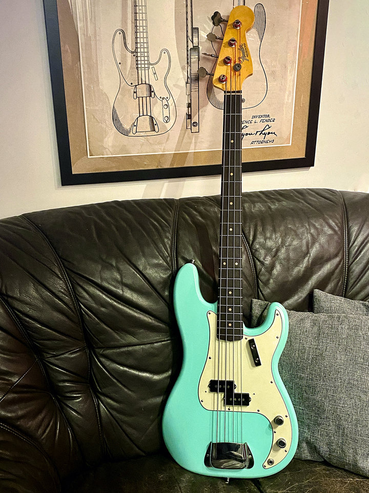

Nachdem ich den Body von @MrTommyGrowls zurück habe, ist der Kleine jetzt wieder eingereiht ;-)
Ein weiterer Custom Build und eine Replik eines 1964er Precis aus der wunderbaren Surf Era....die Beach Boys hätten sich gefreut :D
Body: MightyMite Swamp Ash in Surf Green
PG: customworldguitarparts.com in Mint, slightly aged
PU: Seymour Duncan Antiquity II, Elektronik mit CTS/Switchcraft/Orange Drop 47
Hals: Fender 63 American Original - relabelled zum 64er Clay Dot und slightly aged
Tuner, Cover, Thumbrest, Bridge, Knobs: Fender slightly aged
Mal sehen, wie lang er diesmal bleiben darf oder ob jemand Interesse hätte ;-)
