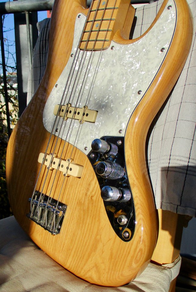

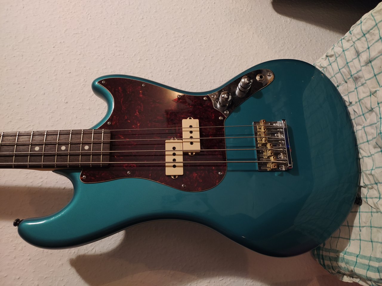

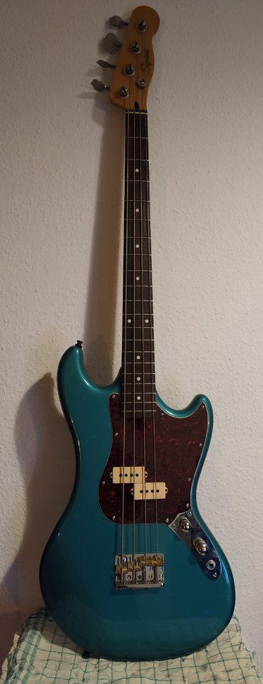

bei mir hat sich seit der fertigstellung meines jazzbasses nichts mehr getan. ausser das die precis einstauben... hätte nicht gedacht das mich ein jazzi so langfristig begeistern kann. was ist das also für eine bastelbude?
korpus esche (soll sumpfesche sein, das gewicht spricht dagegen) von einem SX bass. den bass hab ich für 250 neu erworben. irgendwann hat mich die experimentierlust gepackt. häussel-tonabnehmer für (wenn ich es richtig erinnere) 160,- rein. schon noch mal ne schippe drauf auf die schon erstaunlich gute ausgangsbasis. nach ewigen rumprobieren und "ich gewöhn mich schon daran" eingesehen das jazzbasshälse nix für mich sind, dann einen 51er precineck mit res-o-light gebraucht erstanden und drauf geschraubt. 300,- euro, also mal so richtig alle verhältnissmäßigkeit über bord geschmissen... da war es jetzt auch egal, also die elektronik angegangen. einen stellartone kondensatorswitch für 100,- eine passive mittensenke, regelbar alspush/pull (gedrückt eine normale tonblende) für 92,- einen doppelstöckingen vol.regler mit knöpfen für knapp 30,- und zum schluss noch einen hipshot d-tuner für ca. 100,-
...ach ja... dotsaufkleber in hell für die optik für ca. 8,- mussten auch noch sein...
seit juni letzten jahres einsetzbar, seit anfang oktober letzten jahres komplett fertig. seit dem nicht einen cent bereut, die rosa brille klebt auf der nase fest!
Reaktionen: Gunni, OliB., RAVEN und 8 andere

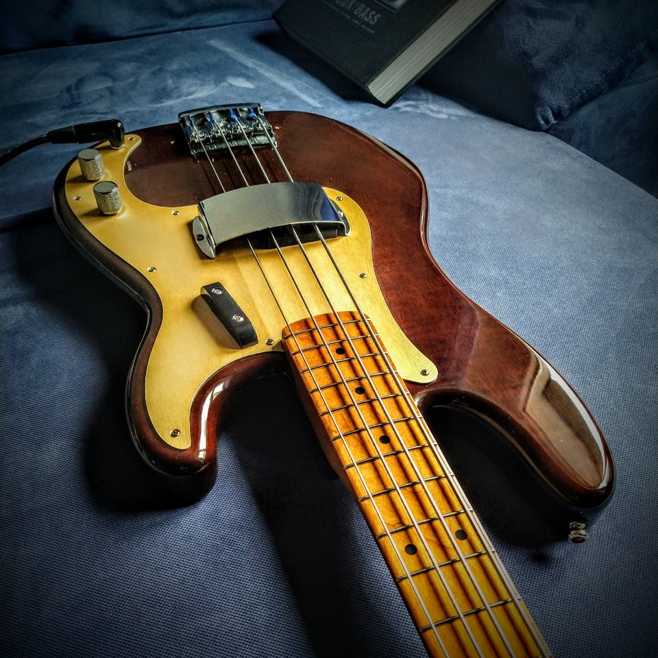

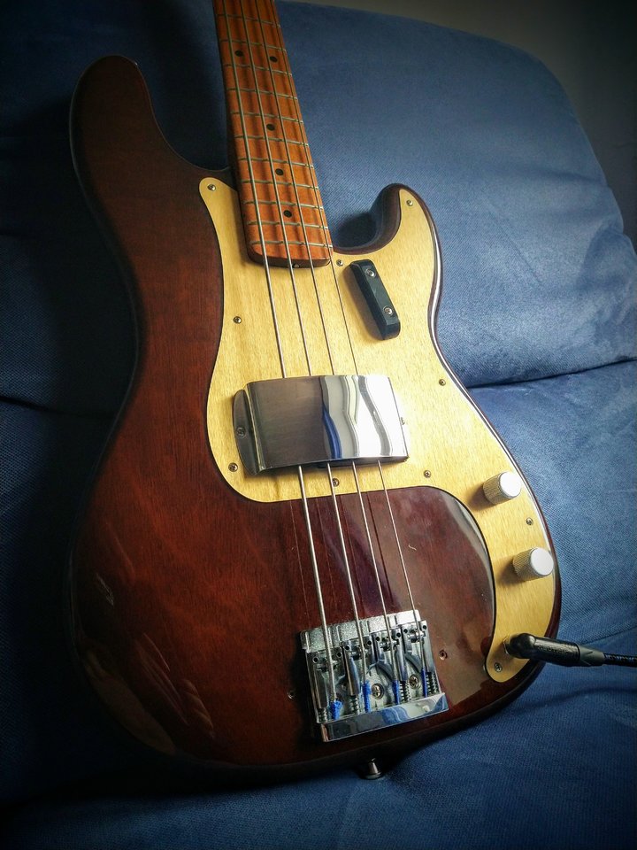

Heute kam mein Pickguard von planet-pickguard.de bzw. sbb-guitars.de an. Auf die Frage warum was wie wo warum was ich mir was herstellen lassen will was es nicht zu kaufen gibt hatte ich schon mal was angetrickert. War das hier? Ohman, so viele Threads. Da ihr aber so wie ich auch überall eure Augen habt ist es fast egal wo ich es poste. Ich werde dem Bass zwar noch seinen eigenen ausführlichen Post spendieren. Das dann aber im passendem Jarman Thread drüben wo es eh nur um diese Unke geht. Dank dieses Spender-Frankensteins konnte ich wieder einen Originalen Jarman zum Leben erwecken! WOW!
Was ist anders zum Original?
-NOLL TCM2 (B2002) Elektronik. Vol-Push-Pull Aktiv/Passiv; Bass Boost/Cut; Treble Boost/Cut
-Für das Batteriefach wurde dem Korpus auf der Rückseite ein passendes Quadrat Holz herausgenommen. Zum Schluss mattschwarzer Abschirmlack.
-Vintage Mechaniken; optisch wie die Originalen nur wirklich alt, matt und gebraucht
-Dimarzio DP122CR (wurden aus dem selben(nicht gleichen) Bass mal ausgebaut - mit @MrTommyGrowls gegen Tonerider getauscht und nach einiger Zeit zufällig für diesen Bass wieder zurück getauscht)
-Pickguard von Planet-Pickguard/SBB-Guitars in Lakland-Tortoise
Was ist noch geplant:
Ich wollte noch eine Fender Hi Mass Bridge drauf machen, inkl. String-Through-Body Modifikation mit Fender-Hülsen.
Die 5 Anschraubpunkte stimmen aber mit der vorhandenen Squier Hi Mass Bridge nicht überein. Schade erstmal. Das kommt aber noch.
Der Knaller. Ich freue mich.

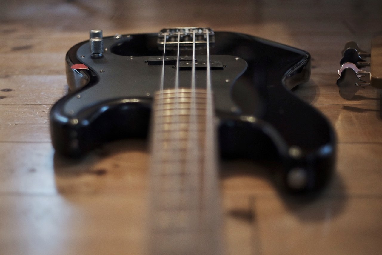

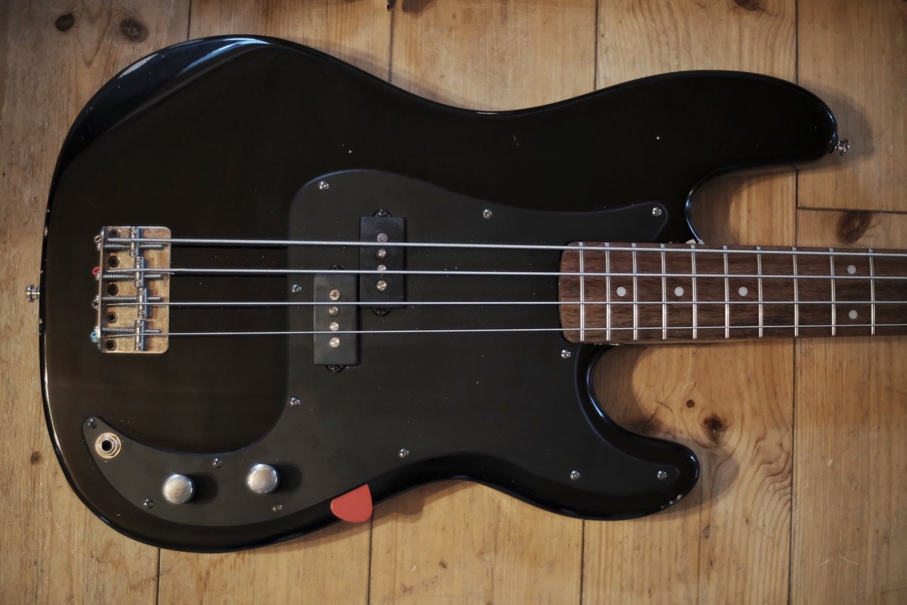

  • #2.150
-NOL TCM2 (B2002) Elektronik. Vol-Push-Pull Aktiv/Passiv; Bass Boost/Cut; Treble Boost/Cut
Das PG sieht gut aus. Ist das 4 ply? Kannst Du da vielleicht noch mal eine Nahaufnahme machen?
  • #2.151
Laut deren Aussage sind alle Varianten dreilagig. Paar Fotos kann ich dir dann gleich per PM noch schicken.

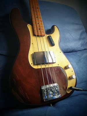

Heute den Kotflügel montiert. Der Pure Vintage Deckel ist denen der 50er nachempfunden und gefällt mir viel besser als der "normale". Der Pure Vintage ist flacher und die Kanten sind schärfer gebogen.
Anhang anzeigen 457132Anhang anzeigen 457133
Die kaufe ich für alle, die nicht 70s sind. Ich mag den auch lieber und finde ihn zu den 50s/60s/early 70s stimmiger. Ansonsten muß man sich den "modernen" eh etwas zurecht biegen.Das hab ich immer gemacht. Sonst wirkt der ganz grauenvoll ;-)
So schaut der Kollege auf jeden Fall jetzt recht nobel aus :bier:

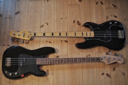

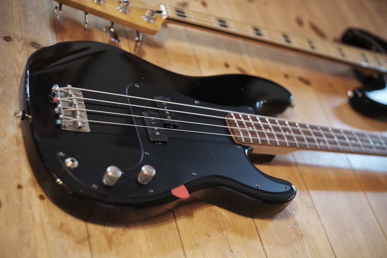

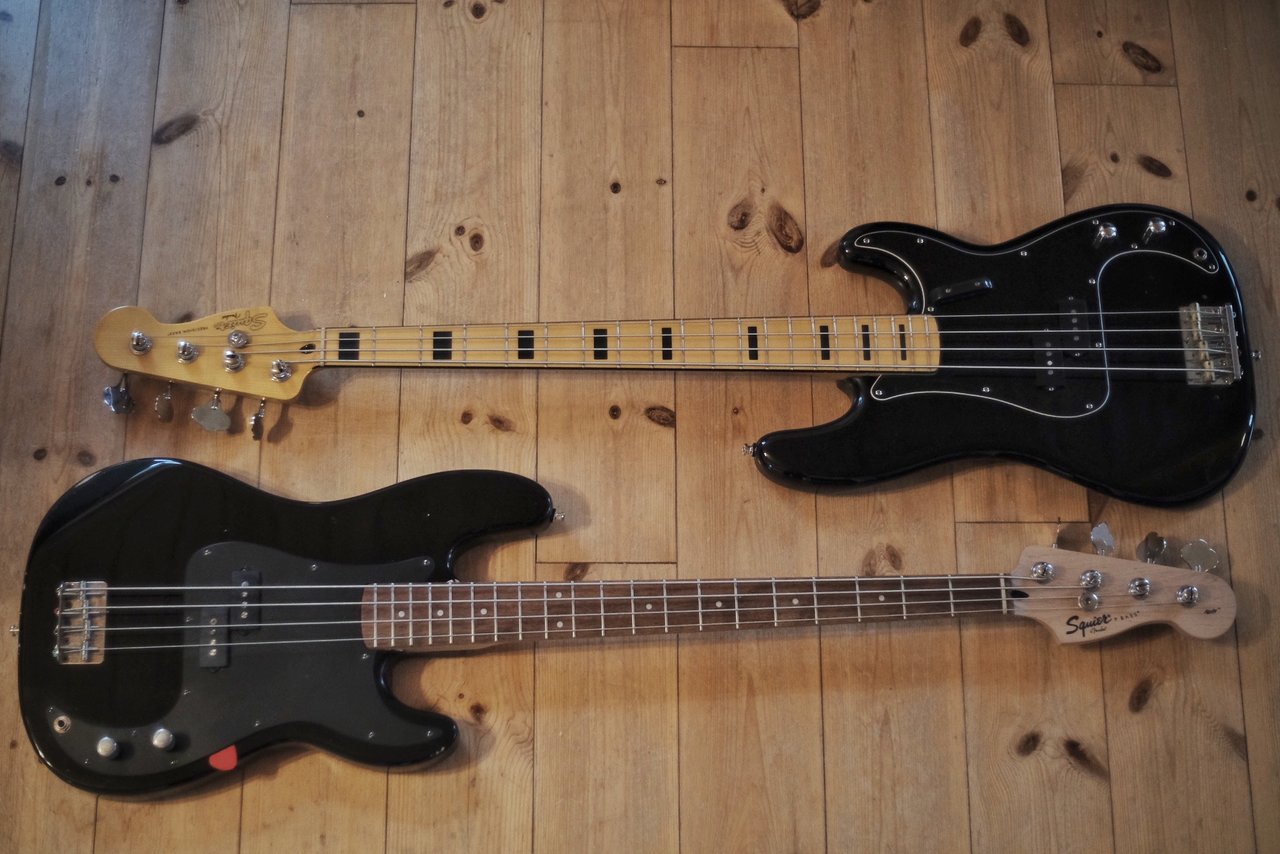

Ich hab dann heute auch mal die aufgestockten Reste zusammen gesteckt.
Wie ein paar Seiten vorher schon erwähnt, ein Linden Body mit einem Squier Affinity Hals von @yhawks. Hab jetzt erst mal MiM Mechaniken montiert die waren da und passen in die vorhandenen Löcher (bei Hals und Body haben die Schrauben auch 1:1 gepasst). Mit der Saitenlage bin ich noch nicht 100%ig zufrieden, fürs erste aber voll ok.
Hab testweise mal ein Musiclily Pickguard in schwarz matt verbaut und eben den SD Viertelpfünder. Rockt gut.
Werde die Tage vielleicht mal ordentliche Bilder machen.
Jetzt kommt dazu, dass mir auch noch ein relativ ähnliches Exemplar zugelaufen ist (Linde, schwarz und so)... Ich hab noch keine Ahnung welchen ich behalte :D :prost: 2021_0130_16291000-01.jpeg
Reaktionen: RAVEN, Masl, Hozzy und 7 andere
Jetzt kommt dazu, dass mir auch noch ein relativ ähnliches Exemplar zugelaufen ist (Linde, schwarz und so)... Ich hab noch keine Ahnung welchen ich behalte :D :prost: Anhang anzeigen 457225
Beide.
Reaktionen: RAVEN, mulhofa, Hozzy und 2 andere
