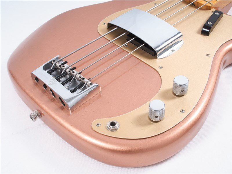

Das ja ma ne geile Farbe. Nur so als Anregung... ;)
Ich glaub, ich muss auch mal den Deckel über den PU schrauben.
