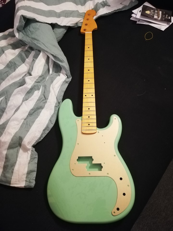

Frankenstein Nummer... Ach was weiß ich 😂 in arbeit
