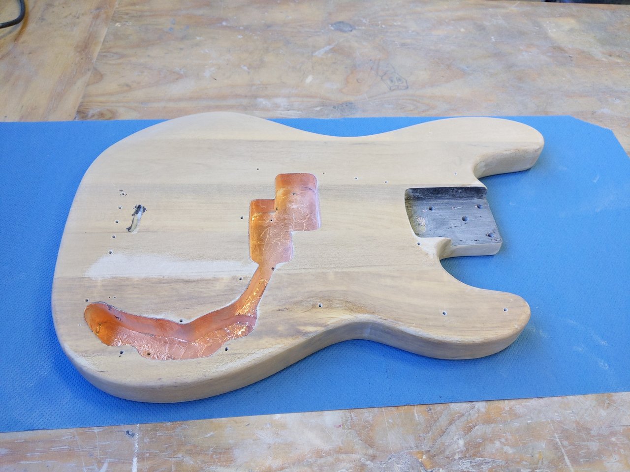

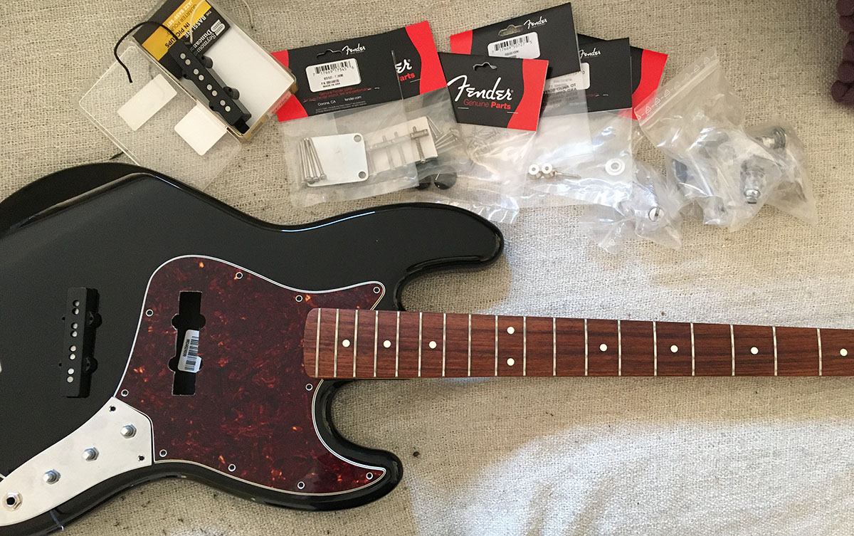

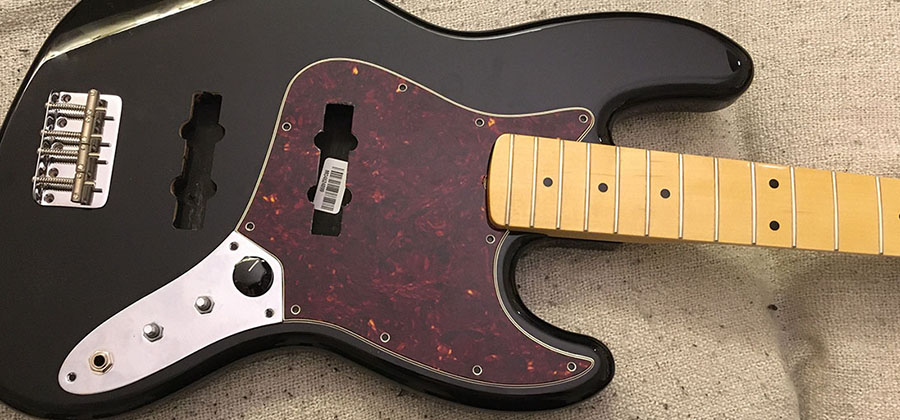

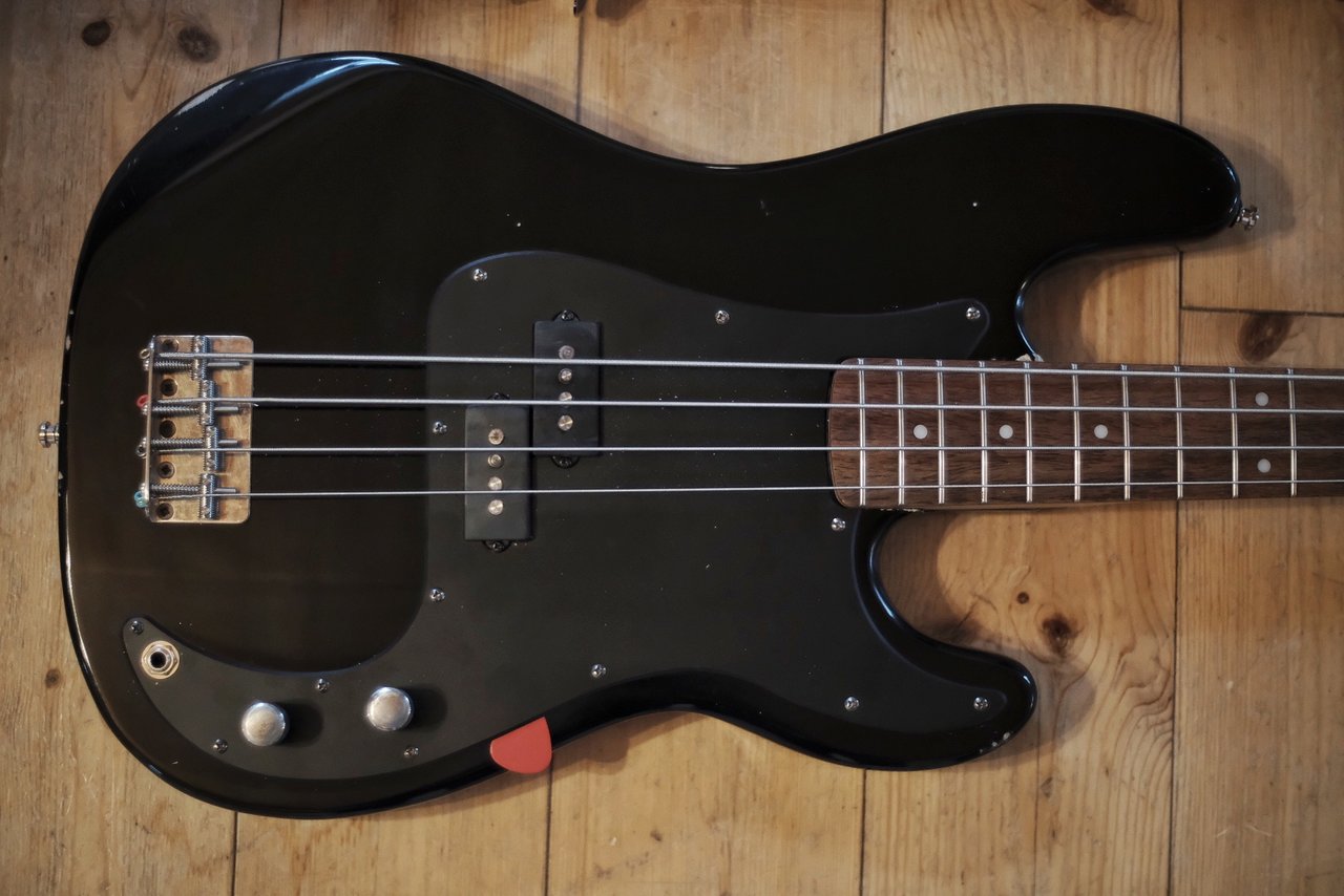

Erinnert sich noch jemand an meinen schwarzen Bastelbass?
Ich hab dann heute auch mal die aufgestockten Reste zusammen gesteckt.
Wie ein paar Seiten vorher schon erwähnt, ein Linden Body mit einem Squier Affinity Hals von @yhawks. Hab jetzt erst mal MiM Mechaniken montiert die waren da und passen in die vorhandenen Löcher (bei Hals und Body haben die Schrauben auch 1:1 gepasst). Mit der Saitenlage bin ich noch nicht 100%ig zufrieden, fürs erste aber voll ok.
Hab testweise mal ein Musiclily Pickguard in schwarz matt verbaut und eben den SD Viertelpfünder. Rockt gut.

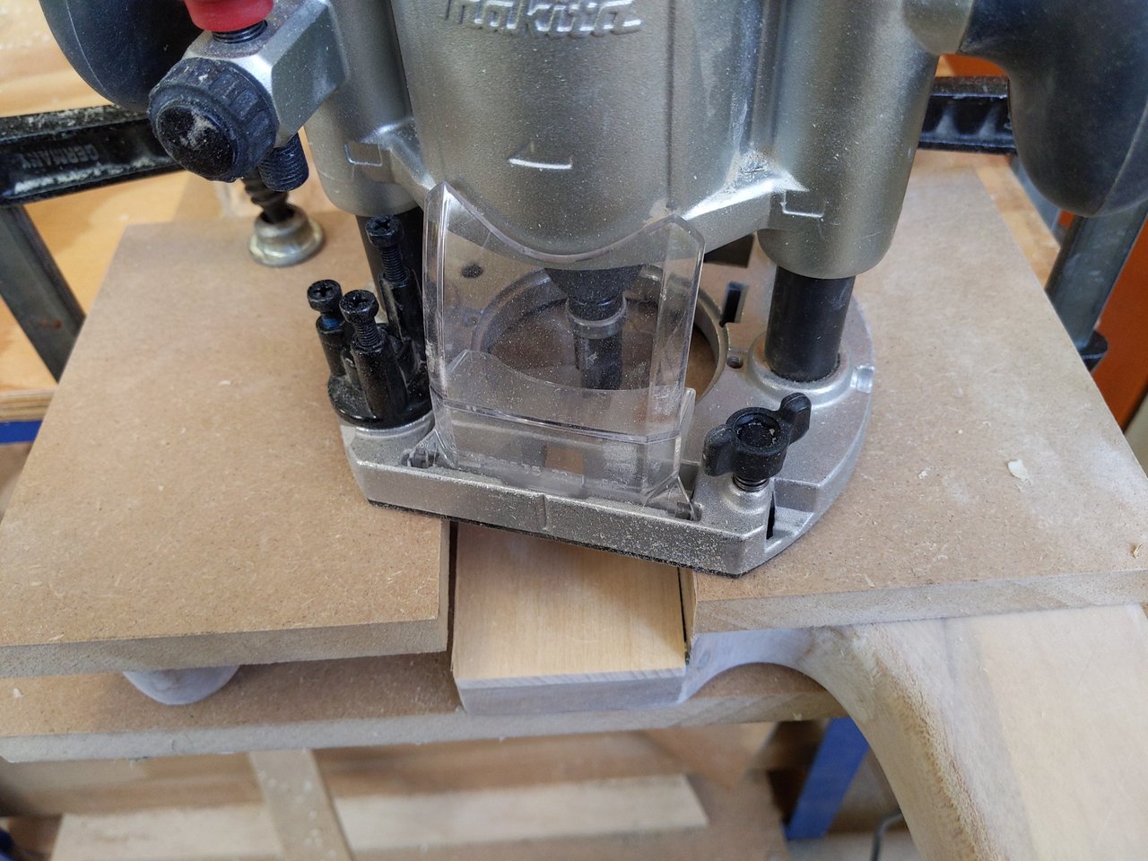

Tja nu, das kommt dabei raus wenn mir die Saitenlage nicht 100%ig gefällt :D

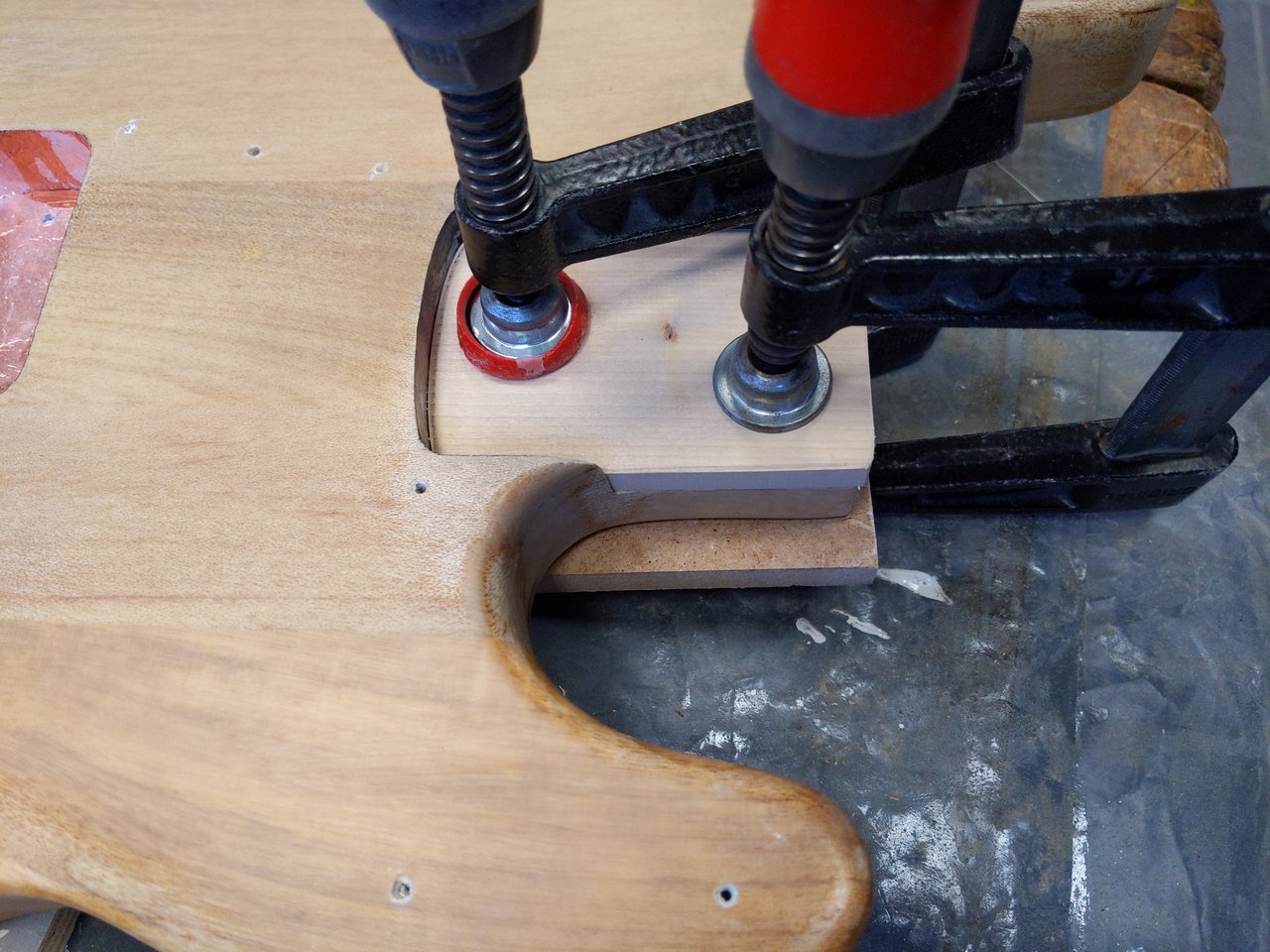

Erstmal die Farbe runter...
Dann habe ich die Halstasche eben gefräst und mit einem Stück Linde aufgefüllt um dann wieder auf Fender Maße runter gefräst zu werden.
Anschließend alles nochmal schleifen und Porenfüller drauf. Die groben Macken habe ich im Body gelassen, die sollen ja später auch wieder rein ;)

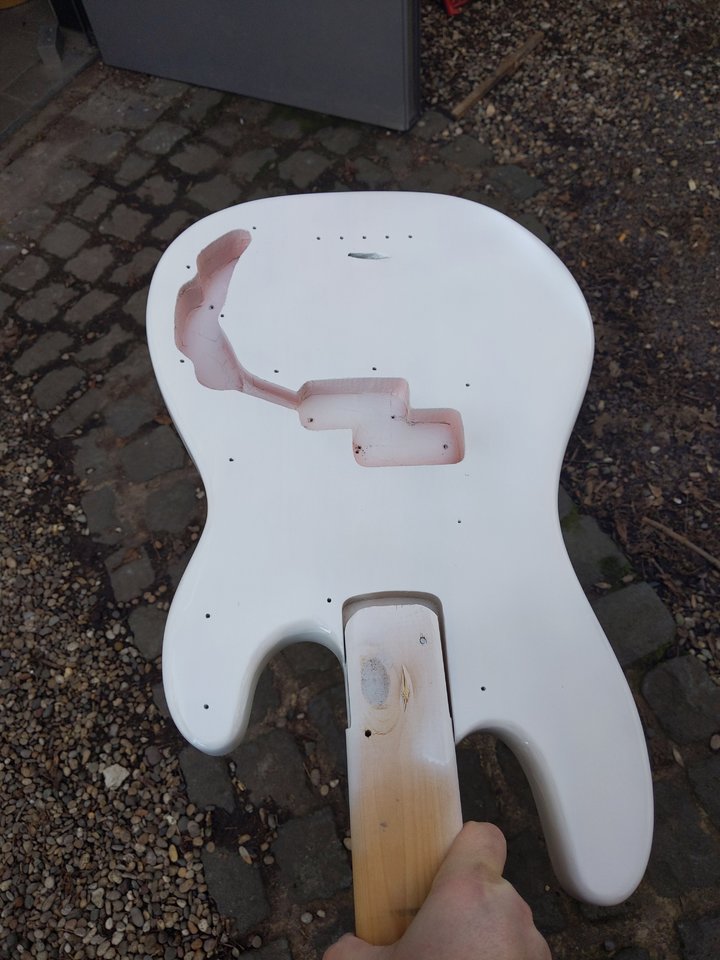

Es fehlt natürlich noch Grundierung...
...und Farbe
Jetzt muss alles erstmal schön aushärten um dann nochmal einen leichten Alterungsprozess anzustoßen.
Schöne Grüße
Pascal

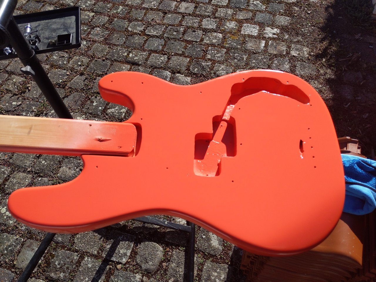

  • #2.368

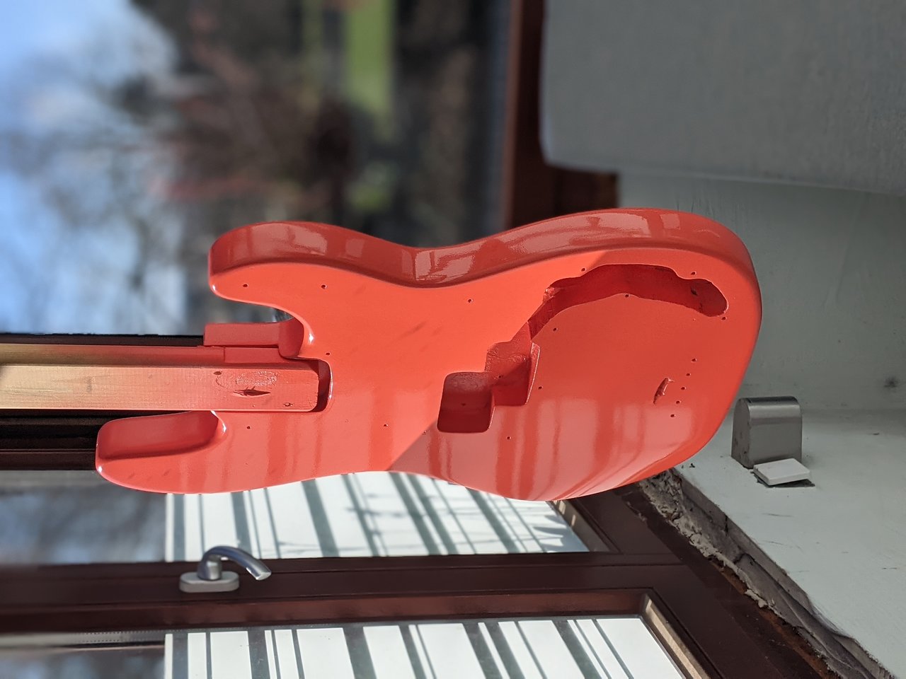

Jep, fiesta Red nitro.
