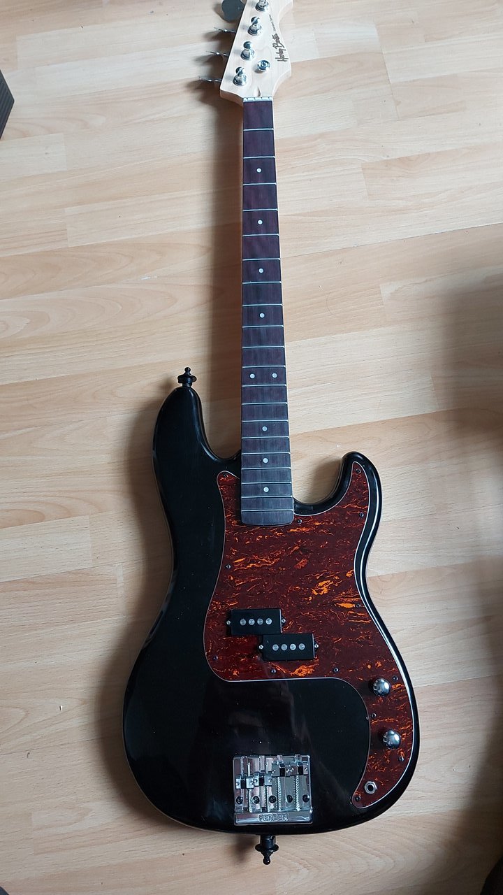

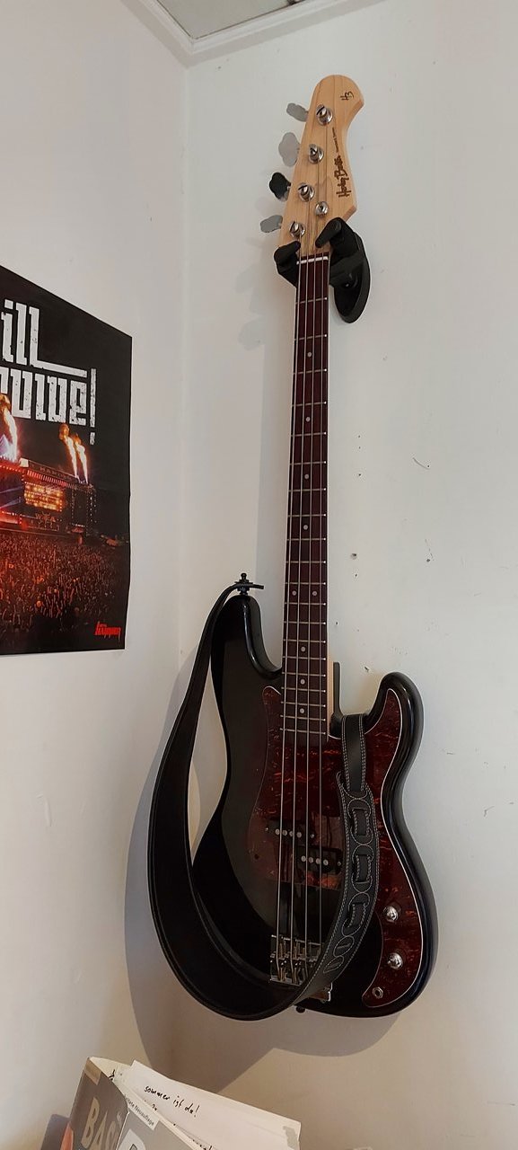

Aus Resten mal was gezaubert:
Hals und Body sind vom HB PB-20, Hi-Mass Bridge, Roswell Quarterpounder als PUs, das Pickguard ist auch vom T...
Saiten sind DaDario Rounds...
Reaktionen: MrTommyGrowls, claudio, RAVEN und 3 andere
  • #2.727
Noch ohne Saiten, aber da sieht man ihn besser:
Reaktionen: MrTommyGrowls, Bass_Zicke, claudio und 3 andere

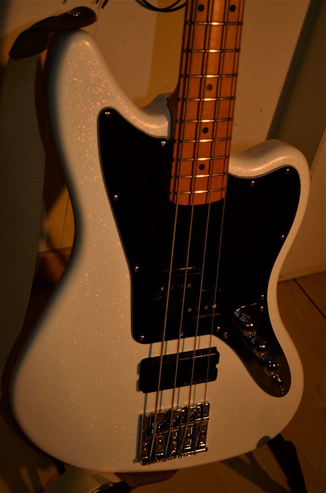

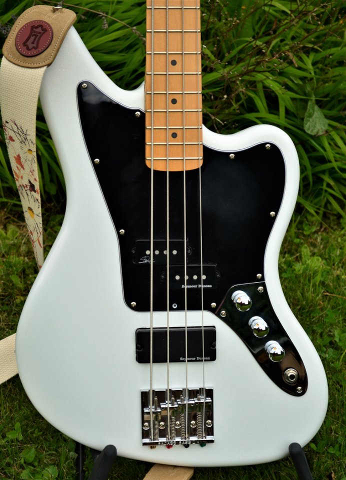

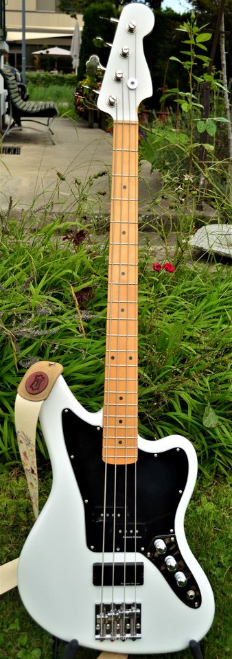

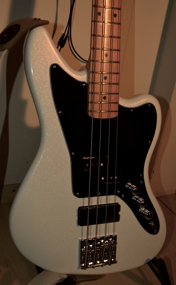

Endlich darf ich meinen ersten Frankenstein präsentieren
Der "Jagcision"
Basis war ein Squier Jaguar. Was hab ich gemacht
den dünnen Jazz Hals gegen einen richtigen getauscht
P-Pickup Fräsung, MM-Pickup getauscht, Umbau auf passiv
Batteriefach und hintere Öffnung zur Elektronik verschlossen
Jack Socket auf Frontplatte montiert
Brücke getauscht
Neue Lackierung
Die Farbe ist echt schwer zu fotografieren
Body: Squier Vintage Modified Jaguar
Farbe: White Abalone
Hals: DiMarzio Precision Replacement von 1981, noch nie verbaut, Sattelbreite 44mm aber sehr flach/dünn
Tuners: Gotoh GB528
Brücke: Badass II
Pickups: Seymour Duncan Steve Harris P, Seymour Ducan Passive Soapbar
Schaltung: VVT
Reaktionen: Spacelook, BASSBEGINNER, bassdi und 20 andere
  • #2.729
Bei Stefani Harris muss natürlich auch ein Stefan Harris PU rein ;-)
Reaktionen: valentin, claudio, TomW und 3 andere

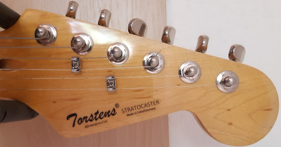

Dann per Laserdrucker auf eine matte Transparentfolie drucken, ausschneiden und aufkleben. Muss nicht zwingend überlackiert werden (wenn das überhaupt geht...).
Ich habs mal für meine Frankenstein-Strat gemacht:
