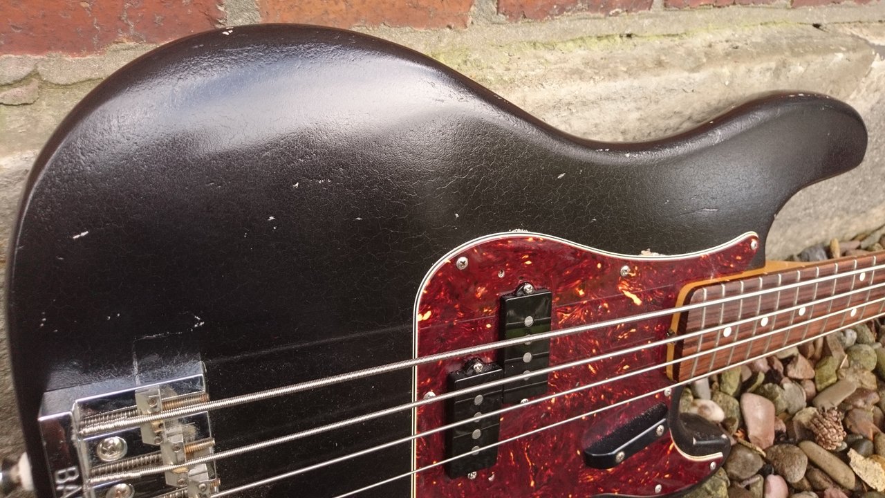

Jetzt bin ich nur immer noch unentschlossen ob ich ihn so lasse, mit viiiieeelen Crackles und Rissen aber sonst quasi im neuzustand (NOS sozusagen :ugly:) und drauf los spiele oder ob ich sowohl dem Bass als auch den Parts noch ein gediegenes, zartes Relic verpasse :nix: Ich bitte um Meinungen.
Würde ihn auch so lassen.
Steht der Badass Bridge und dem insgesamt neuwertigen Eindruck besser.
Reaktionen: yhawks

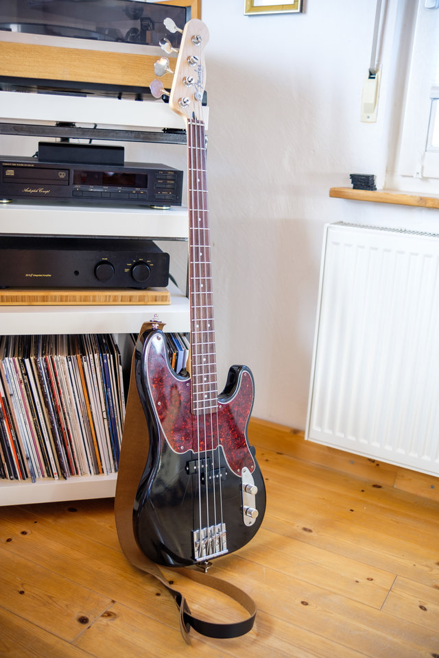

Hallo zusammen,
ich hab auch mal wieder was gebastelt ;-)
Ausgangsbasis war ein Squier Mike Dirnt in schwarz den ich vom lieben @p-basscharly61 bekommen habe. Dazu gab es noch den passenden Hals und einen Rockinger Pee-Bass Pickup.
Ich hab dann, wie es so meine Art ist :D, erstmal den ganzen Lack runter geschliffen und neu aufgebaut und schließllich in Charcoal Frost Nitro neu lackiert. Als Test für ein anderes Projekt kam dann noch Nitro Klarlack ohne Weichmacher drüber -> für die schönen Crackles ;-)
Ein Tortoise Pickguard hab ich mir noch selbst geschnitzt und einen Satz noch vorhandene Gotoh Vintage Tuner drauf und ich hatte schon fast einen Bass.Wegen der schweren Tuner hab ich, nach dem klasse Tipp von Charly, noch Allparts Knöppe verbaut, die bringen den Bass wieder ins Gleichgewicht. Ganz schöne Anker :good_evil:
Geplant und angeschafft war noch eine Fender Highmass Bridge, bin dann aber noch an eine originale BadAss gekommen und habe die erstmal verbaut. Anschließend noch ordentliche Elektrik rein, in dem Fall Alpha Potis, Switchcraft Buchse und Orange Drop 47nF und einen Satz Slinkys drauf und schwupps...fertig.
Spielt sich Bombe und klingt auch so.
P.S.: So, nachdem ich alles geschrieben habe und die Bilder hochgeladen habe, ist mir aufgefallen das der Dirnt ja eher weniger ein Frankenstein ist...naja jetzt bleibt er erstmal hier :D
Bei dir ist das Charcoal ja wesentlich heller geworden, als bei mir.. Schade, dass die Farbe nicht komplett durchgetrocknet war und die Furchen entstanden sind. Ich hätte ohne Furchen die Hardware nicht geaged, jetzt braucht er mehr relic aging... Finde ich
Reaktionen: Der P

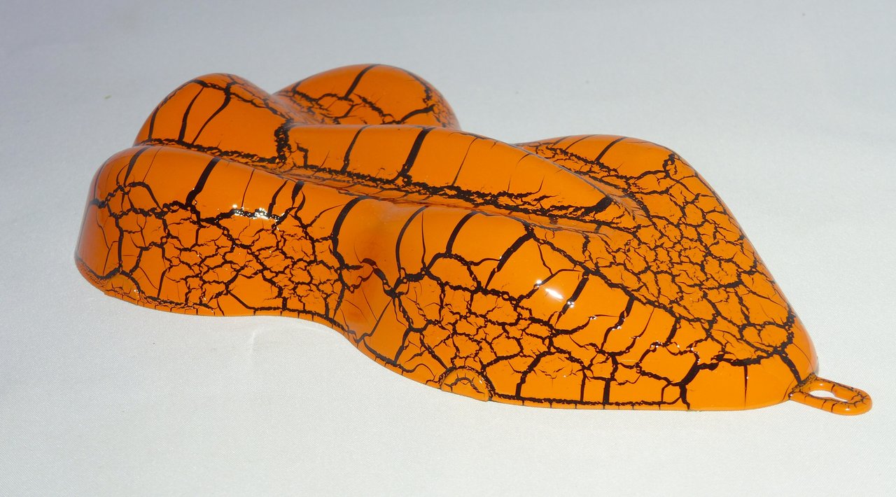

Gäbe ja auch diese Crackle Farbe, sähe so aus:
In schwarz mit roten Rissen sieht das bestimmt Mörder aus... :great:

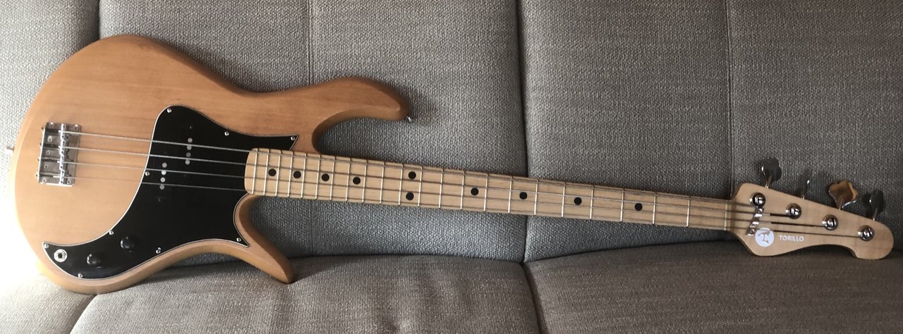

Der Bass, um den es jetzt geht, ist streng genommen und weniger streng genommen überhaupt kein Frankenstein. Aber dennoch: der Body war mal "übrig geblieben" und bekam dann doch noch einen Hals. Oder war es andersherum? Egal ;-)
Das Äußere Erscheinungsbild ist allerdings eher langweilig: Ahorn Hals aus einem Stück, Erle Body in natur. Möbelfarbe halt ;-) und keine tolle Maserung (was bei Erle auch nicht zu erwarten ist). Aber er spielt sich super. Er stammt von einem deutschen Instrumentenbauer. Er hat einen Split-Coil-Pickup an der richtigen Stelle.
Ich denke nun daran, ihm ein neues Finish (Nitro-Lack) verpassen zu lassen und schwanke noch zwischen Mauve, Butterscotch, Vintage White oder Burgundy Mist (metallic). Das ganze dann zwar in einer "schon länger sorgfältig benutzt"-Optik (irgendwo zwischen "closet classic" und "journeyman"), aber ohne allzu deutliches Relic.
Und da alle etwas Farbe im Leben gebrauchen können, tendiere ich schon sehr in Richtung Burgundy Mist.
Was packt man da denn so als Pickguard drauf? Ein gealtertes Mint? Ein "vintage white" oder "Parchment"? Tortoise würde ich gern vermeiden; schwarz gefällt mir auch nicht.
Da der Hals auch eher ahorn-hell wäre ein erneuertes leicht getöntes Öl/Wachs-Finish interessant. Das wäre zu besprechen.
Durch ein Refinish eines Basses von @fretlenten bin ich auf Bassarts Guitars aufmerksam geworden und würde wohl mal bei Matti anfragen.
Der Bass ist mir die Profi-Behandlung wert. Ich hätte Interesse an Hinweisen auf Menschen, die ähnlich gute Arbeit abliefern, aber mir räumlich näher sind (Pott, Münsterland, OWL). Wenn Ihr Tipps hab, immer nur her damit.
  • #2.875
wäre mal interessant zu sehen 😉
Da ist der fast nackte, nur leicht bekleidete Geselle. (Aber ist halt kein Frankenstein und daher off-topic; meine Unsicherheiten sind allerdings in Frankenstein-Laboratorien wahrscheinlich durchaus nicht ungewöhnlich ...)

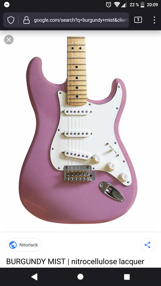

@anbra ich finde Burgundy Mist passt eher zu Rosewood und in Burgundy kann der Bass sehr stark 80 Hair Rock mäßig aussehen. Ich seh da ehrlich Vintage white, Black Pickguard und gut ist.
Reaktionen: matteagle und anbra
Bin gespannt, die Form ist doch janz hübsch.

  • #2.879
Ja, wie auf Deinem Bild wäre mir das auch zu plastik-kitsch-mäßig und auch zu sehr ins Pink gehend; stimmt wohl.
Und die Gefahr, dass der finale Ton nicht passt ist da. Ich hab ja auch einen Burgundy mit von Dutch Relics gehabt. Wenn der noch mehr Metallic hat und dunkler wird, sieht er m. E. n. gern auch aus wie das Eiskonfekt.
Ich finde ihn handwerklich sicher nicht auf vollem Tomek-Niveau, aber er spielt sich trotzdem so. Die Form ist super; liegt toll auf dem Oberschenkel, hängt super am Gurt; das Halsprofil ist ein angenehmes "C", das gut in die Hand fällt und weder zu spirrig noch zu fett ist.
Aktuell hat er einen Aguilar AG 4P-Hot Pickup, der - so war ich überrascht - Punch und runden P-Ton gut unter einen Hut bekommt.
Ich hab ihn jetzt seit Februar und nehme ihn gern in die Hand. Mit etwas Farbe dran erfreut er das Auge dann noch mehr (obwohl ich nicht wirklich was gegen "holzige" Bässe habe).
