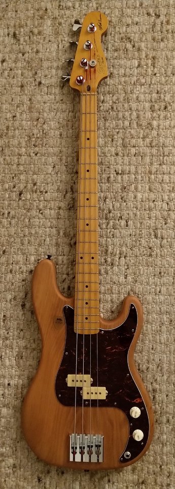

Ganz frisch aus dem 3D-Home-Bassdrucker!
Ein schöner Precision mit Squier-Matt-Freeman-Hals, Erle-Korpus - nur gewachst -, Schaller-Pickup, Gotoh-Brücke, Schaller Light Mechaniken und Fender A-Saiten-Niederhalter.
Jetzt hat der Hals endlich einen paßenden Korpus an der Seite, kein Linden-Korpus...
Das Zusammenbauen fiel sehr leicht, alles hat auf Anhieb gepaßt, Hals in die Halstasche, Pickguard zum Pickup usw. Nach der Endmontage stimmten die Saitenlage - sehr flach - und auch die Oktavreinheit auf Anhieb! Bei dem Jazz-Bass auf dem einen Bild war es genau so! Die zwei Bässe bilden jetzt ein Frankenstein-Pärchen. Der Korpus war beim Kauf viel heller und ich dachte, es bleibt nach dem Ölwachsen auch so, aber er wurde so dunkel wie auf den Bildern. Der Jazz-Bass ist aus Paulownia, da hat das Wachsöl keinen Einfluß auf die Farbe.
Der Bass klingt sehr gut, was mir gestern auf einer Session vielfach bestätigt wurde. Er hat schöne Höhen, klingt ausgewogen und sehr direkt und mulmfrei, was leider bei vielen anderen Precisions jeder Preisklasse nicht so ist... Das war der Grund, weshalb ich vor einigen Jahren meinen Matt-Freeman verkauft habe, da hat nix geholfen, weder Saiten-Tausch, andere Brücke, Elektronik, noch andere Pickups, es klang mumpfig...
4.05 kg Gewicht und ausgewogen am Gurt.
Bin sehr zufrieden und im nächsten Jahr, nach all den abgesagten Veranstaltungen und Lockdowns, die noch kommen, werde ich ihn exzesiv einsetzen!
Ach, dieses Frankensteinen ist herrlich, da kann man alles so zusammenfügen, wie es einem gefällt!
Man beachte den schönen, cremefarbenen Pickup, von Schaller oder Dimarzio, das weiß ich nicht mehr genau. Sieht gut aus, hat mächtig Output, verstellbare Polepieces und klingt auch noch gut. Am liebsten würde ich in alle meine Bässe sowas reinpacken, an liebsten cremefarbene EMGs. Interessant wären auch die neuen MECs in Metall-Optik!

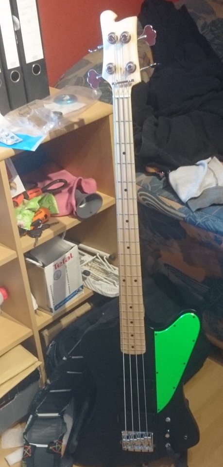

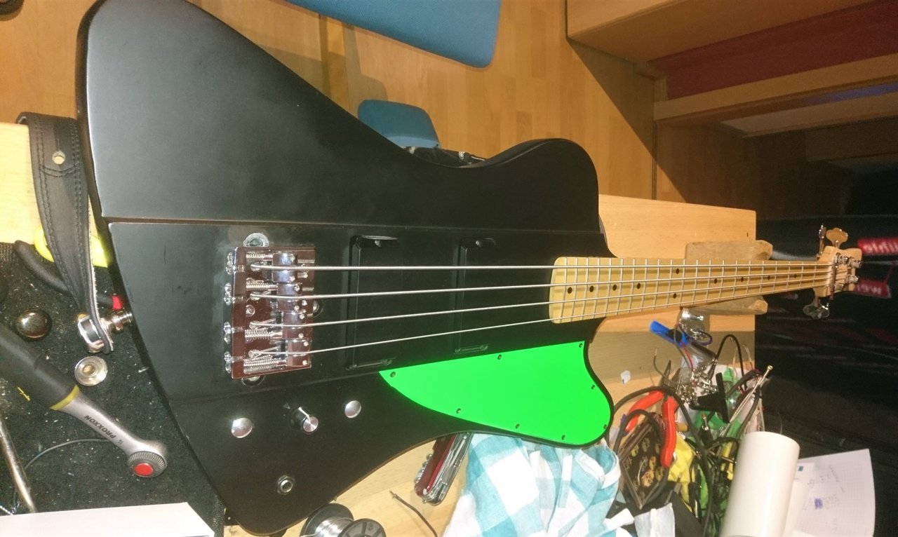

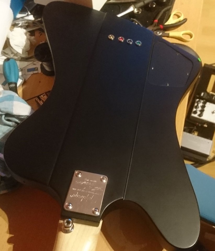

Der Rickenbird ist soweit fertig. Die Pu´s von Eyguitar sind noch unterwegs zu mir.
-Stringspacing mit einer Gotho Brücke bereinigt
-Hals perfekt eingepasst
-Kopf nachgearbeitet
-Stringthru nachgerüstet
-Balance-Poti mit fester "Tonblende" (original Kondensator mit 1MOhm)
-bisschen Styling
-3,7 kg lt. Personenwaage
- keine Kopflastigkeit

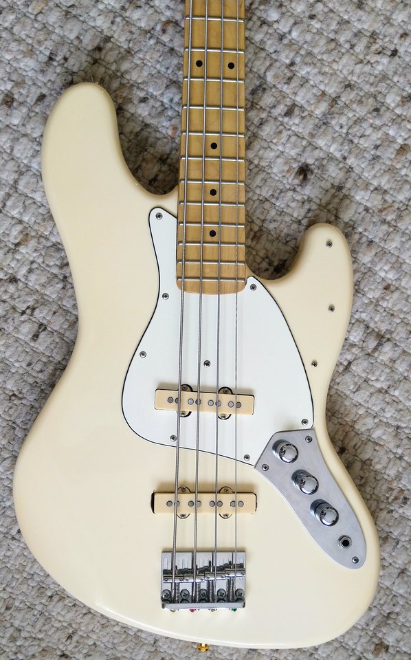

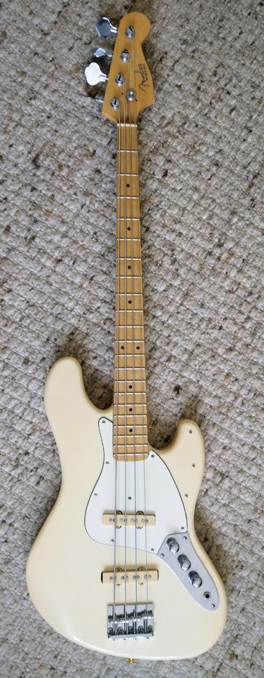

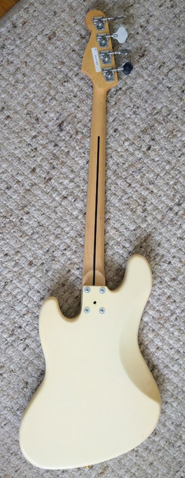

Und schon wieder eine Resteverwertung... Diesmal ein Albino-Frankenstein. Eigentlich mag ich keine weißen Schlagbretter, aber irgendwie hat es bei dem Bass gepasst. Der Korpus war eigentlich ein Fehlkauf, der hat kein Jazzbass-Maße, das untere Horn ist kürzer und nach hinten versetzt. Deswegen das angepasste Schlagbrett... Die Pickups sind Seymour-Duncans mit cremefarbenen Kappen. Der schiefe Einbau erklärt sich durch das Schlagbrett. Es sieht irgendwie besonders aus. Der Bass klingt sehr gut, die Saitenlage ist, nach ein wenig Shimmen, flach. Ich werde dem heute noch neue 40-100-Saiten spendieren, dann ist alles perfekt! Gewicht 4 kg.

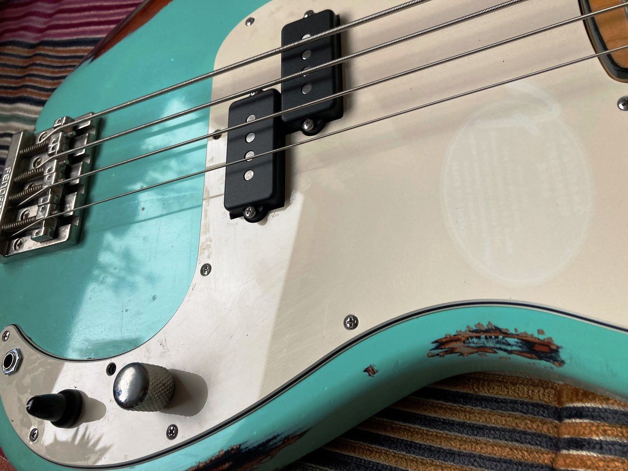

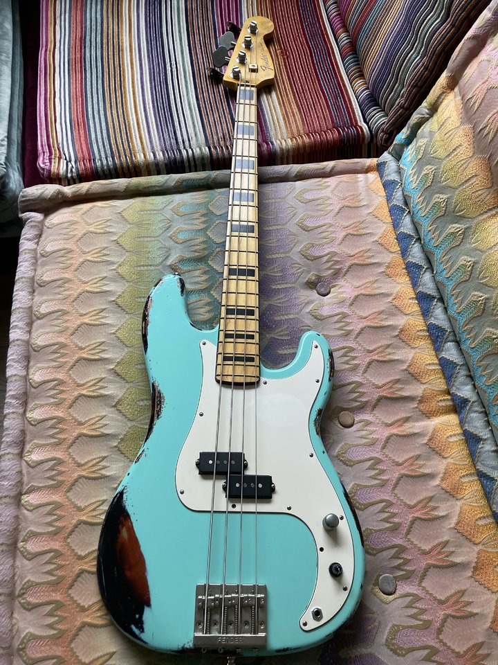

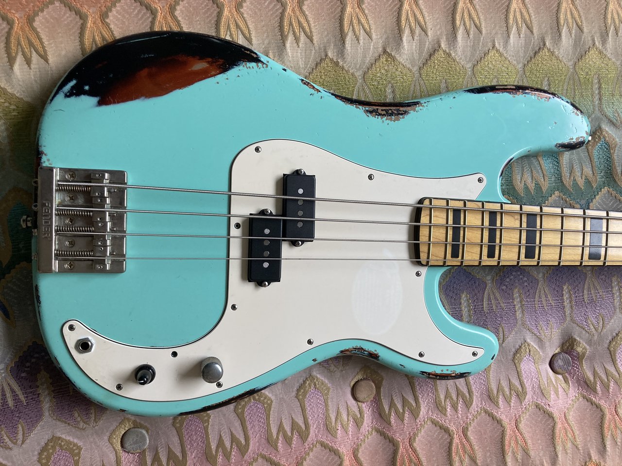

Gestern fertig gebaut:
Vorgaben: Preci, aged, alles gebraucht aus der Bucht, dem Forum oder der Schublade.

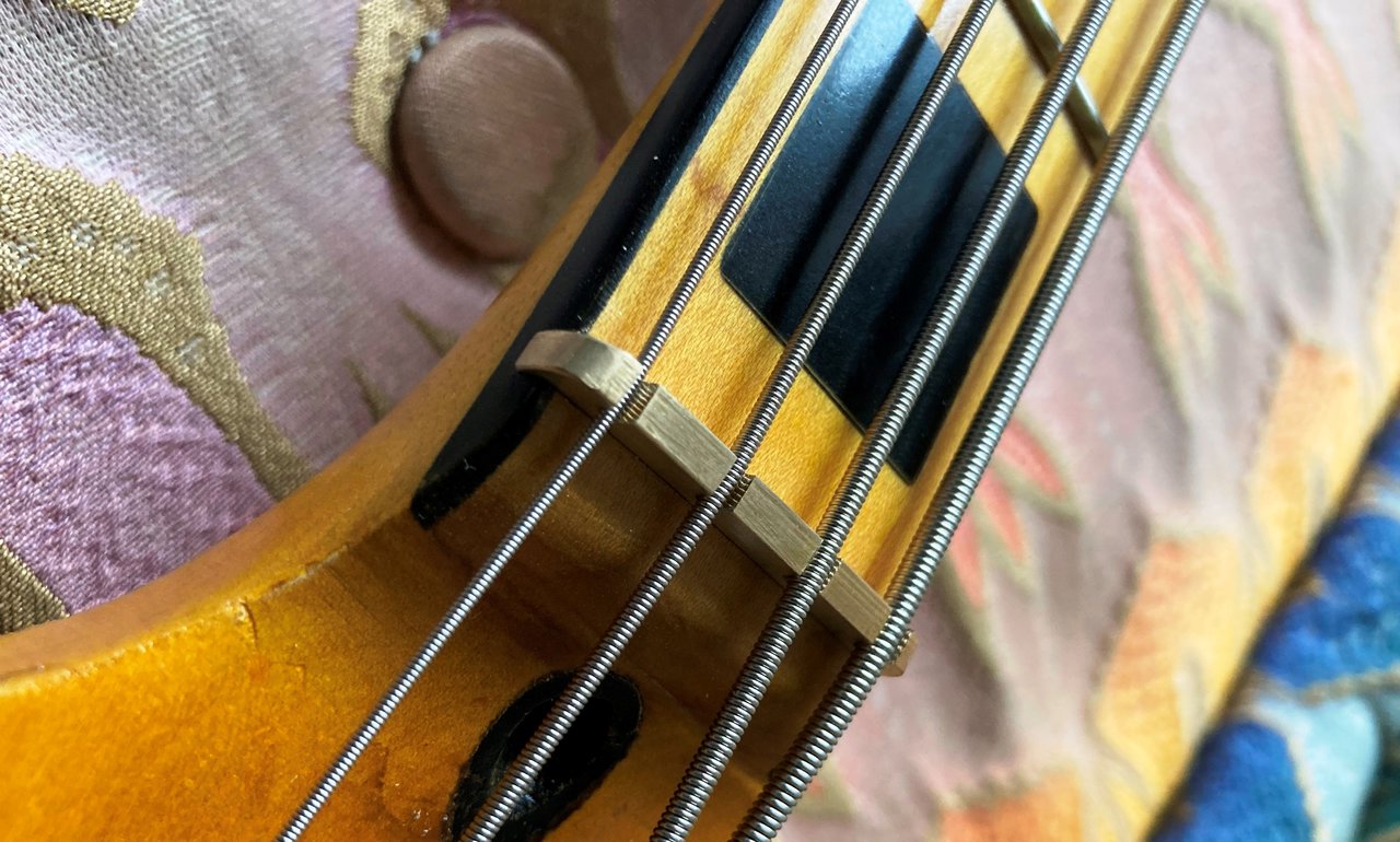

Erlebody (Seafoam over Sunburst), Squier Jazzhals mit Fender Decal, Häussels, Schallers und ein selbst gefeilter Messingsattel.

  • #3.176
Mal eine Frage. Habt ihr irgend ein Werkzeug, das ihr auf dem Ersten Bund auflegt, wenn ihr einen Sattel feilt? Ich meine irgend eine Unterlage damit man nicht zu tief feilt oder macht ihr das nach Gefühl?
Danke im Voraus!
  • #3.177
Ich hab einen Satz Fühlerlehren. Der ist dafür aber ganz praktisch. Oder ein flaches Stahl Lineal.
Aber meistens klebe ich im ersten Bund nur ab und mach es nach Gefühl, zumindest beim nachfeilen.
Reaktionen: rawlikefishrob
  • #3.178
Genau: Feilen, Saite rein, stimmen, testen, repeat....
Reaktionen: mulhofa und rawlikefishrob
