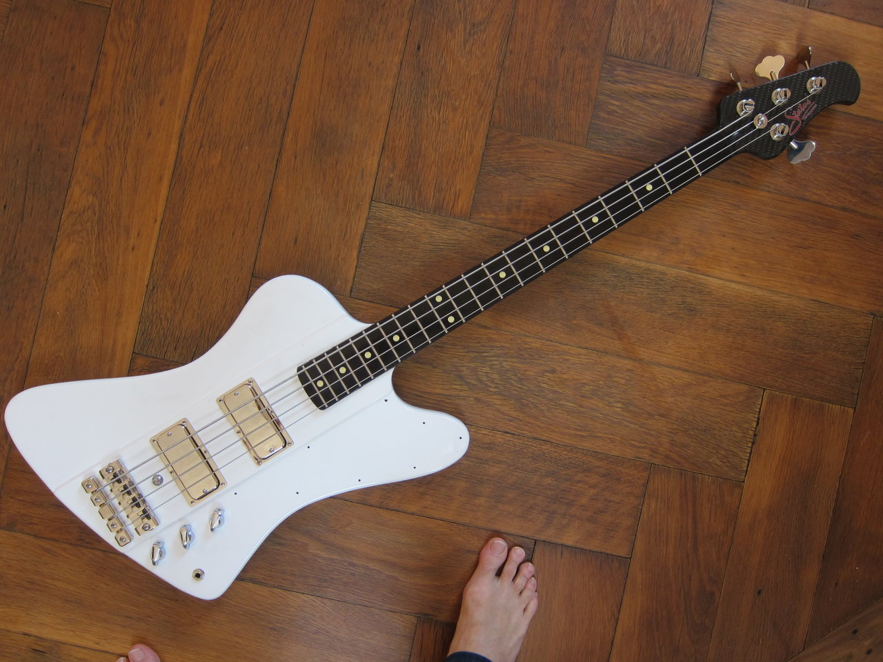

Och, dann will ich auch mal...:-)
Hat zwar mit Fender-Baukasten rein garnix zu tun, bin aber trotzdem stolz drauf...;-) (einige kennen ihn ja schon):
Mein Ray'nBird!:stolz:
Epiphone-Thunderbird-Body, Status-Stingray-Replacementhals, Chinabucker, Duesenberg-Brücke... rockt!:m_git1:
(spiele seit Fertigstellung praktisch nix anderes mehr....:II
Hier ist mein Baufred:
Ray'nBird-Bau

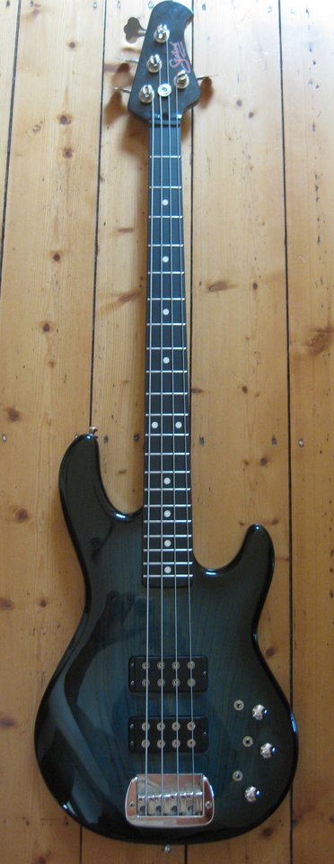

Das ist ja verblüffend. :O! Der Status Stingray Hals passt offensichtlich auf diverse Bässe. Ich habe ihn auf einem G&L L2000 drauf. Ähhh, die Zehennägel sollten mal geschnitten werden 🤭

Ey, das sieht ja geil aus. Und der Hals hat einfach mal so drauf gepasst?
Nein, garnicht... da war viiiel fräsen, schleifen, bohren und fluchen angesagt.... :O! Guggsdu link in meinem ersten Post, da ist der ganze mühevolle Werdegang beschrieben.:-)
Sorry war nur Schbass 😜
Öh, ja, jetzt wo du's sagst...:II;-)
Den Hals hatte ich hier im Flohmarkt gebraucht erworben. War trotzdem das teuerste Teil an dem Bass.:D

Moin BassTart,
ich habe den Bass hier vor kurzem -so wie er ist- in neuwertigem Zustand hier werben können und zu einem sehr netten Preis.
Reaktionen: snape, hui, liquid87 und eine weitere Person
  • #327
:O!Wow, seeeehr cool!:lechz::great: Schaut mega aus, die MuMa-Kopfplatte steht ihm ja ganz ausgezeichnet! Hat da dein Vorbesitzer ordentlich die Fräse geschwungen, oder gibt's da ungeahnte Kompatibilitäten zwischen "Gehundel" (G&L;-)) und MusicMan?:-) (Halstaschen gleich?!)
  • #328
Ich kenne die Originalmaße vom G&L nicht (habe den Hals auch nicht), aber es sieht nicht gefräst aus. Ich frag nochmal beim Verkäufer nach.
Habe nachgefragt. Mein Vorbesitzer hat nur ein bißchen überschüssigen Lack aus der Halstasche wegschmirgeln müssen, also der Status Musicman Hals passt tatsächlich genau in die Halstasche. Wär ich nie drauf gekommen.
