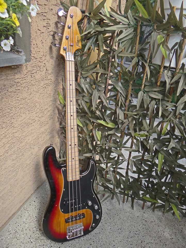

Framus Shortscale Neck
Shorty Body aus der Bucht sehr leicht
Squier Korea Alnico P Pickup
Fender USA alnico J
Massive 7 Loch Lawsuit Bridge
Brite Flats
Reaktionen: RAVEN, 8Miles, OliB. und 4 andere
  • #382
Wie bist du vorgegangen? Raspel, Feile und Schleifpapier?
Ja, Ja und Ja und dazu Schweiß, Blut, Messschieber, viel Liebe, viel Zeit, Geduld
Und dazu einen anderen Hals als Vorlage zum Messen...
Ich habe die komplette Breite des Halses vom Sattel bis zum Halsfuß auf JazzBass Breite umgearbeitet
Reaktionen: Luu, OliB., Buchitsch und 3 andere

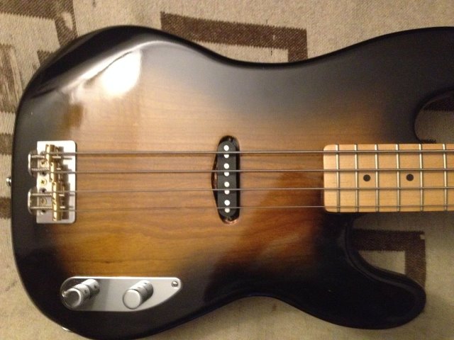

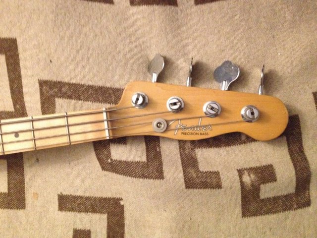

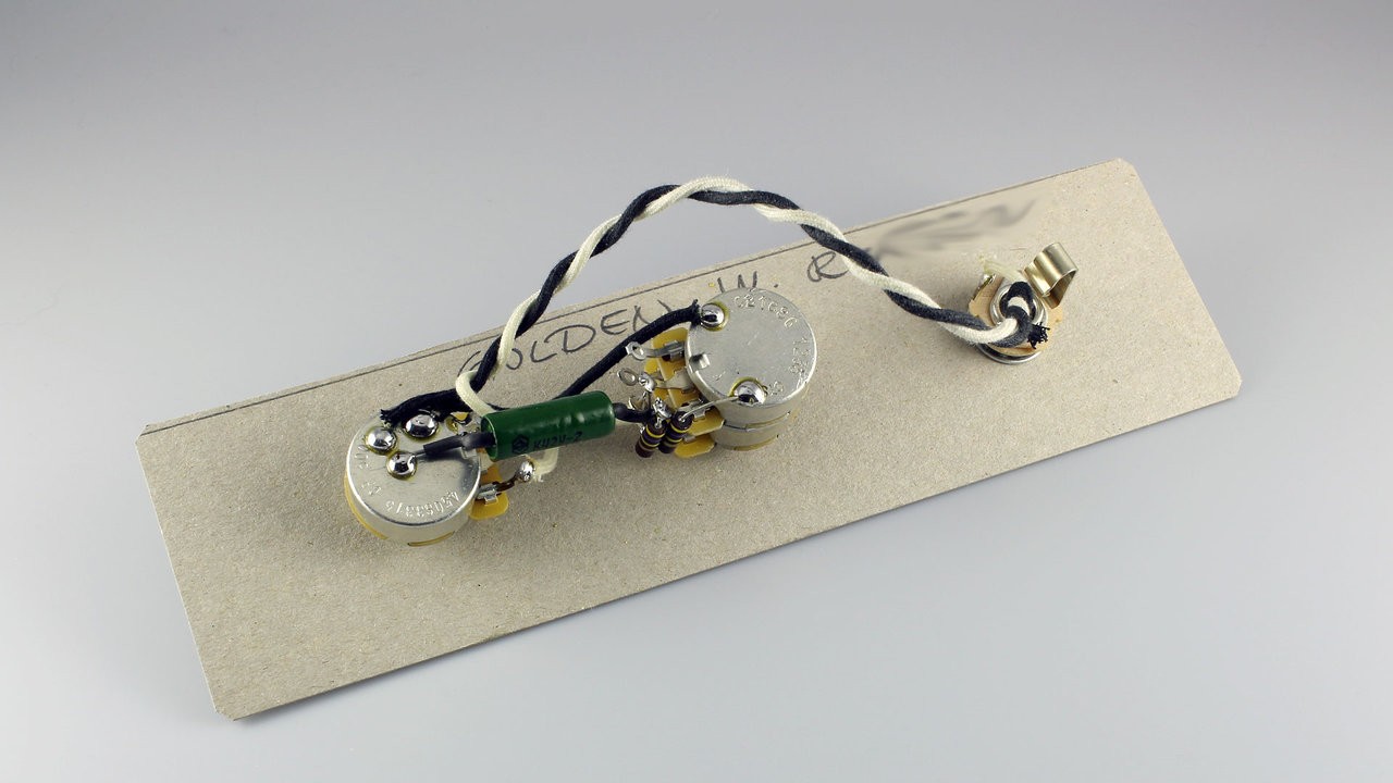

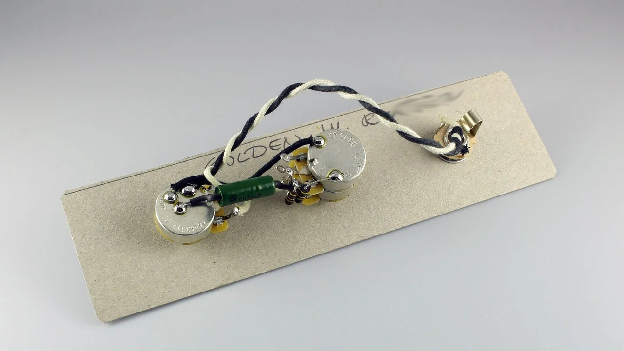

Habe für meinen zusammengeschraubten P-Bass den Mike Dirnt Hals genommen. War zwar incl. Zoll schon sauteuer (siehe z.B. hier: https://www.ebay.com/itm/Fender-Mike-Dirnt-Road-Worn-Precision-P-BASS-NECK-TUNERS-Maple/143462024849?hash=item216700c691:g:FU8AAOSwxR1d6FLp ) aber hat folgende Daten:
C-Profil, 40,4mm am Sattel (für mich als JB-Spieler schon noch geeignet)
Besoderheiten: Vintage-Brücke mit Einzelreitern, Häussel-PU mit JB-Polepieces, ACY`s Golden Sparcle-Höhenblende für Bass (braucht man nicht unbedingt)

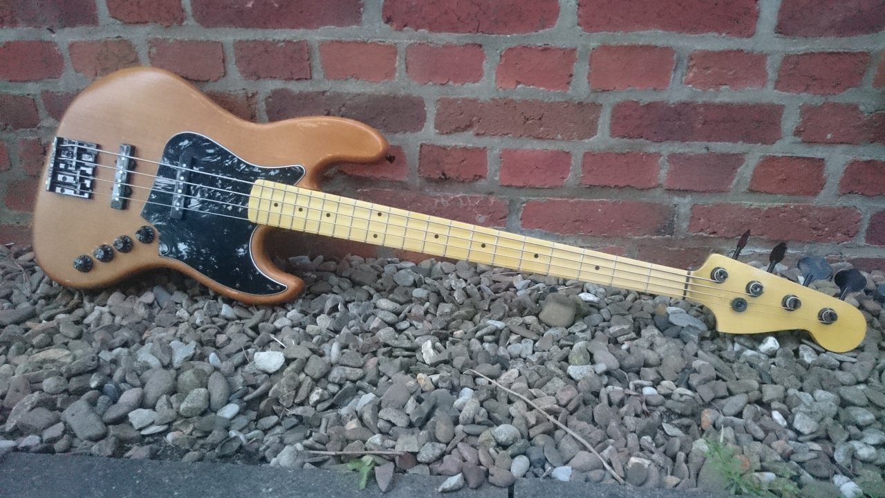

  • #385
auch ein Frankenstein:
augeschlachteter Stu Hamm-Body mit selbsterdachter Elektronik, Delano Pickups, Hipshot-Brücke und Moses-Graphit-Hals:
Reaktionen: OliB., StonerGreg, souladdicted und 3 andere

  • #387
Hi Snape,
danke,
ist 2-teilige Sumpfesche, nitrolackiert.
Der im Avatar-Bild angezeigte Bass ist auch ein Frankenstein:
1-teilige Erle von ACY (dass ich schimmen musste, hat er mir nicht gesagt...aber macht nichts) deckend nitrolackiert
Zebrano Pickguard und -abdeckung für das Elektronikfach
Hipshot-Brücke
Tesla-PUs
Schaltung:
1 Master-Vol 250K
2 Doppelpots 500/500K für jew. Vol und Ton
Fender MIM JB-Hals nitrolackiert von der teuren Bude (s.o.)
Hab immer nur Cocco-Saiten Nickel...jetzt leider teuer aus Holland

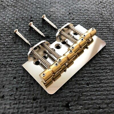

Wo hast denn den Body her? Udd wo gibt's diese Brücke mit den Einzelreitern?
  • #394
[QUOTE = "Hard rock racer, post: 16869213, member: 13586"]
Where did you get your body from? Udd where is this bridge with the individual riders?
[/ QUOTE] Friend of mine sells them in the UK. Dave Konig of Retrovibe Guitars, he has an ebay shop.

Brücke aus England möglichst noch vor BREXIT:-) (ist der selbe Anbieter wie der von Ebay):
Den Body hat ein Spanier, der die Nitrolackierung gleich mit angeboten hat (Farbe konnte ich wählen), von Guitarbuild.co.uk gekauft.

Da brauchst du die Ferrules:

Der Bass sieht richtig gut aus, bis auf die JB Polepieces und die Mechaniken. Da hätte ich die Vintage Mechaniken draufgemacht. Aber danke mal für die Infos.
