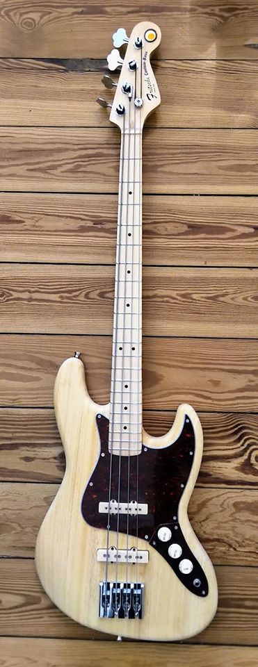

Hab meinen hier schon gezeigten Sunburst-Jazzbass umgebaut. Beim Stöbern in ebay-Kleinanzeigen ist mir ein Paulownia-Korpus aufgefallen, den habe ich für sehr wenig Geld erstanden. Der Hals paßt paßgenau in die Fräsung, Pickups auch, der Zusammenbau war eine Freude, weil nix geklemmt oder genervt hat. Der Vorgänger-Korpus (innerhalb von Stunden bei ebay-Kleinanzeigen weiterverkauft...) wog 3,6 kg, der ganze Bass zusammengeschraubt 5 kg. Jetzt wiegt er 3,3 und klingt unglaublich gut. Ich habe den Korpus nur ein wenig eingeölt, der riecht sehr schön nach Holz. Der Hals (von ebay, 42 mm am Sattel) stammt von einem deutschen Instrumentenbauer, dazu Schaller Pickups, leichte Hipshot-Mechaniken, ein Fender A-Saiten-Niederhalter, Gotoh-Brücke (leider zum Saiten einhängen...). Alles zusammen hat vielleicht 300 € gekostet, läßt sich traumhaft gut bespielen und schont den Rücken. Jetzt gerade ist er 1. Wahl unter meinen fast 30 Bässen. Ich liebäugele jetzt mit einem PJ-Projekt in gleicher Optik und mit ähnlichen Zutaten, deswegen beobachte ich den Markt.

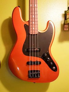

So, Bass ist fertig.
Die Tunerhülsen sind leider etwas neugierig und kommen immer leicht raus, ansonsten alles bestens.
Die Saitenlage ist traumhaft und ich bin zufrieden.
Hier ein kleines Update nach knapp einem Jahr. Da mich die seitlichen Kanten der Bünde im Laufe der Zeit immer mehr gestört haben musste der Bass nun zur Maniküre.
Zum Preis eines guten Satz Basssaiten hat mir mein örtlicher Gitarrenbauer die Bünde anständig abgerichtet.
Das hat sich wirklich gelohnt. Nun ist auch das Spielgefühl super.
So einen "kleinen Service" (so heißt es bei ihm) kann ich nur jedem ans Herz legen, der sowas, so wie ich, nicht selber erledigen kann.
Man soll es ja nicht glauben, bei der nächsten Probe hat der Volumenregler vom P-Pickup den Geist aufgegeben.
Jetzt ist da ein Göldo Balance-Poti drinnen und da ich gerade mal so dabei war, habe ich auch gleich ein Satz Tonerider PJ eingebaut.
Die klingen mindestens genauso gut wie die 99er Fender US Pickups, sie scheinen mir einen Tick ausgeglichener und klarer zu sein.
Ich glaube wir müssen mal einen extra Thread für die Dinger aufmachen. In meinem Fretless gefallen die mir auch ausgesprochen gut.
Mal eine Frage an die Bastler, wie macht ihr den US-Potiknöpfe auf Potis mit etwas 6 mm Riffelachse fest, damit die nicht wackeln und schön rund laufen?
Alle Versuche mit Papier, Klebeband usw. funktionieren nur einigermaßen aber nicht wirklich zufriedenstellen. Hat der noch jemand einen guten Tipp?
Reaktionen: mulhofa

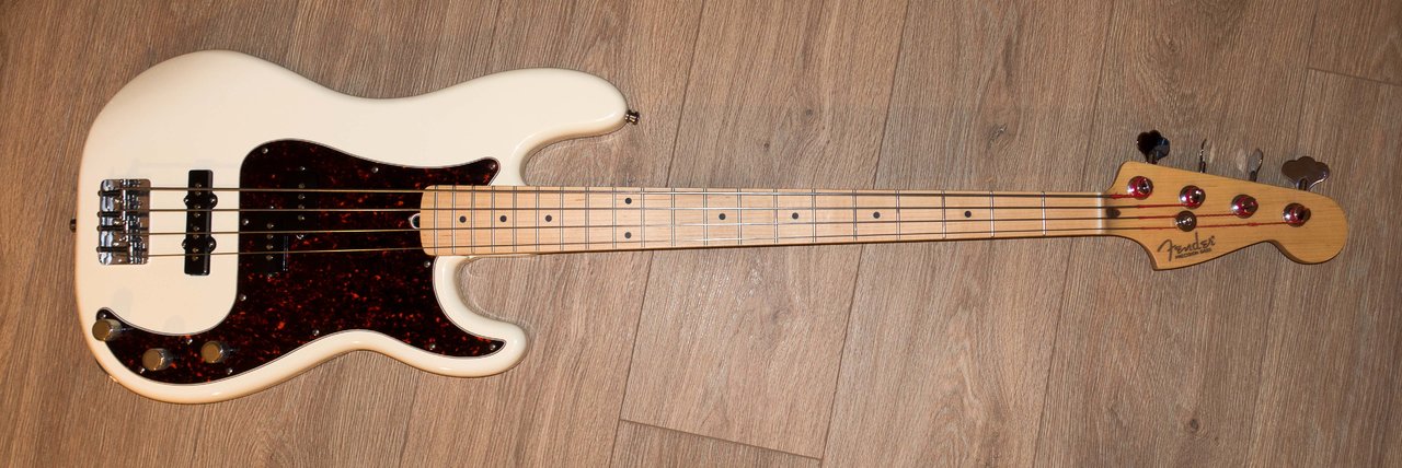

Moin zusammen,
das hier ist mein zweiter Frankenstein.
Hals: Fender Precision Noir
Body: Allparts über Stratosphere
Pickups: @Rhino- (Grüße ;-)
Brücke: Gotoh
Elektronik: Richter JB-VBT
Rest: vom freundlichen Team von bassparts.de

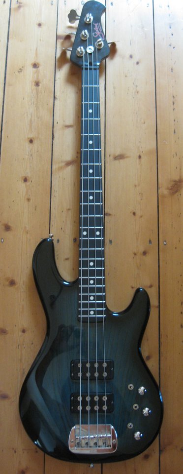

G&L Tribute 2000 mit Status Musicman Hals.
Reaktionen: haebbe58, anbra, OliB. und 6 andere
