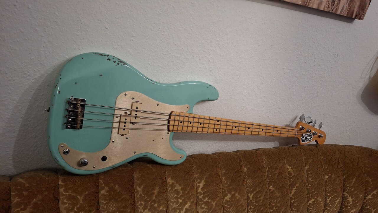

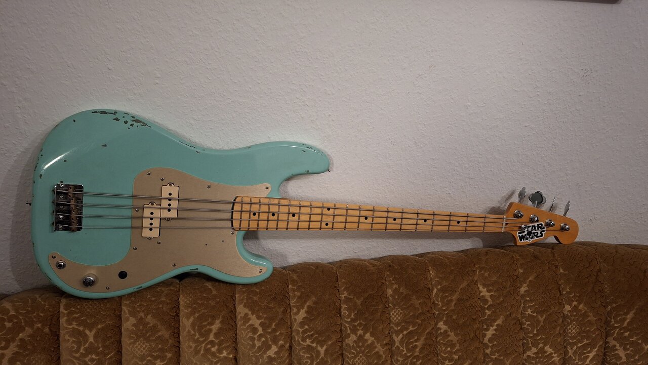

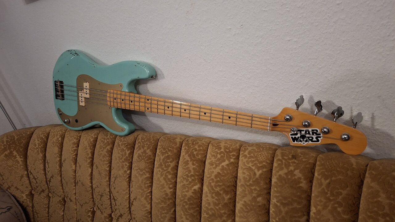

Erinnert mich an das was ihr beide da bastelt etwas an die Blacktops.:-)
Da wars auch gemischt.
Precision mit 4x Jazz Pus.
Jazzbass mit 2x Precision Pus.
Also meiner ist ganz grob angelehnt an Frankensteins Monster von Leland Sklar. Mit dem er laut eigener Aussgae über 2400 Tracks eingespielt hat.
Hab lange überlegt ob und was ich mit dem Body noch anstelle und hab dann ein Video mit Leland zu dem Bass gesehen.
Reaktionen: Gast10894, bassmeta und Scorn8

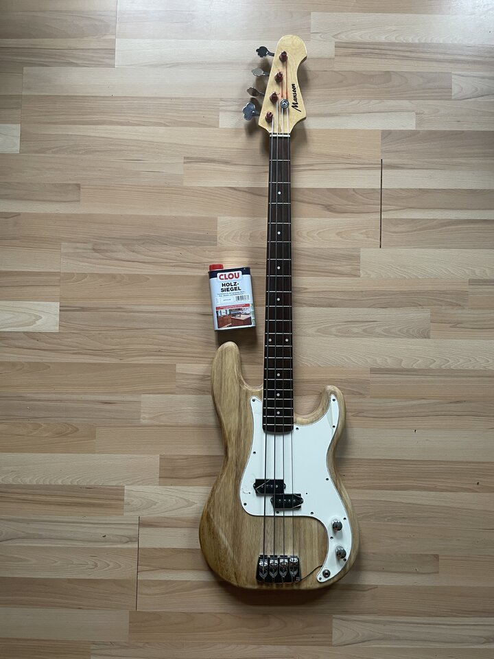

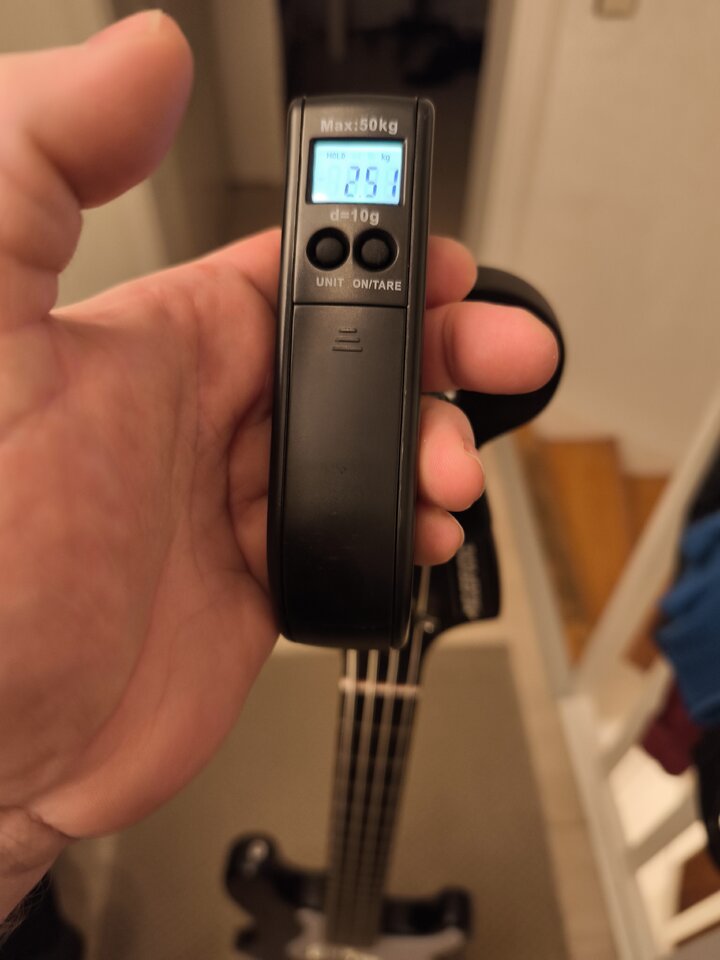

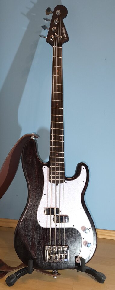

Noname Paulowina Body, Ahornhals mit Roswoodgriffbrett, alles nur um den DiMarzio Relentless Pickup herum gebaut.

  • #4.007
Mit Paulownia sind <3kg möglich. Und es klingt toll, akustisch laut, elektrisch leichter Mitten-Scoop.

  • #4.011
Hast Du leichte Tuner verbaut?
Bei mir sind die von Sandberg dran. Mit den originalen vom Squier Hals ging's nicht, zu kopflastig.
Außerdem wollte ich alles Metal in Nickel, aber das ist ein anderes Thema.
Ich hab die Sadowski verbaut, die waren pro Mechanik aber auch nur 5 Gramm leichter als die, die beim Bausatz dabei waren. Und der Body ist nur geölt, nicht lackiert das spart immens Gewicht 😜.
Ich wollte den Relentless Pickup haben, weil der mir in einem Bass von einem Kumpel gefallen hat und da drum herum nen Billo Bausatz besorgt, den besonders leicht zu machen war keine primäre Absicht.
Paulowina wollte ich probieren, um Mal zu wissen wie sich das bearbeiten lässt, zwei Fliegen eine Klatsche.
Reaktionen: daphonque, Bass_Zicke und Chris65
  • #4.013
Gut zu bearbeiten, ABER das Holz ist druckempfindlich und jede kleine Unebenheit auf der Arbeitsfläche oder irgendwas, das darauf aus nicht allzu großer Höhe drauffällt hinterlässt Spuren. Definitiv sollte man das eher mit was hartem lackieren statt zu ölen.
Reaktionen: Bass_Zicke und nobody666
  • #4.014
Ich habe erstmal 3 Schichten Clou Holzsiegel draufgemacht.
Reaktionen: Bjoern Rust

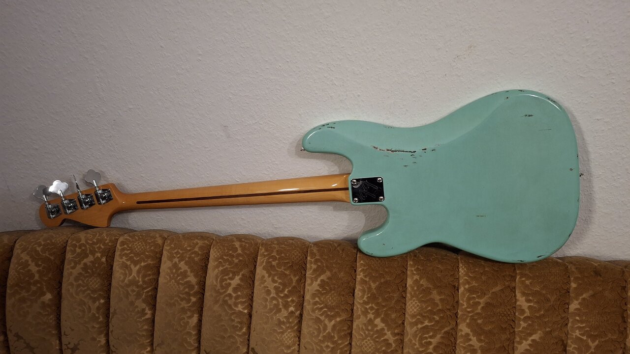

  • #4.016

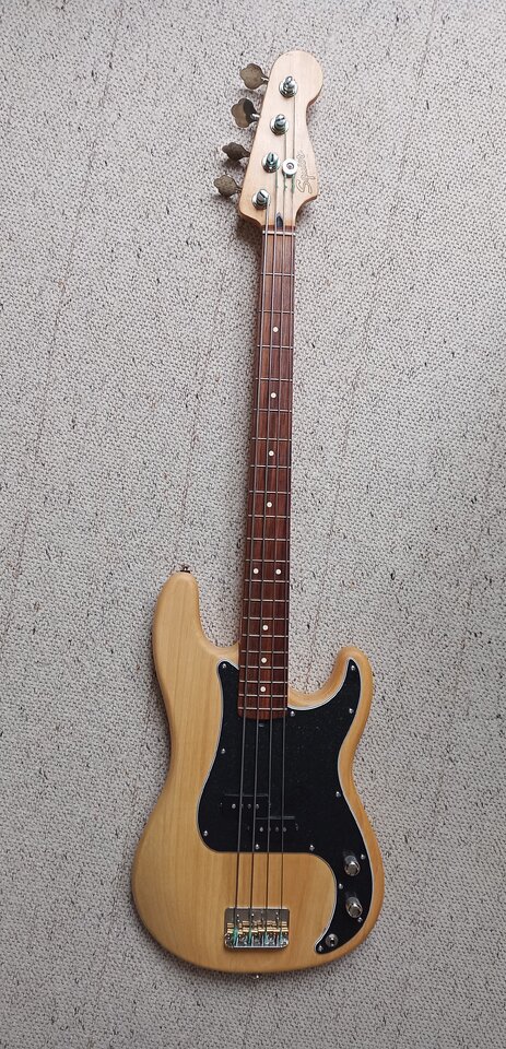

Das isser

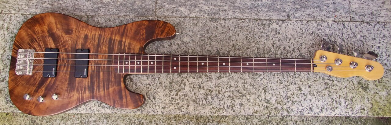

Nach etwas längerer Abstinenz vom Frankensteinern habe ich jetzt mal ein Projekt verwirklicht welches mir schon lange in der Birne rumgeisterte, ein Preci mit 2 Humbuckern.
Der Body wurde vom deutschen Tonholz gefertigt, geröstete Erle mit einer geflammten Ahorndecke, Vorderseite Slab, Hinterseite voll Contoured mit Bierbauchfräsung.
Der Vorbesitzer hat den Body gebeizt und mit vielen Schichten Hartöl versiegelt, dann das Projet abgebrochen weil die Farbe nicht zu seinem Aluhals gepasst hat ...
So bin ich für 200 Öcken an diesen Body gekommen und das Projekt wurde gestartet. ( die Halstasche mußte ich stark nacharbeiten, war zu schmal und leicht schief )
Verbaut sind 2 gebrauchte passive ESP Soapbar Humbucker mit einer Richter Elektroik V.V.T. ( wie beim Standard Jazzbass )
Der Hals stammt von einem Squier Preci, die Kopflatte habe ich im 51er Style umgearbeitet.
Und aus Gewichts- und Balancetechnischen Gründen bei mir die obligatorischen ultraleichten Sandberg Alu-Tuner.
Gewicht 3,57kg
Reaktionen: Hozzy, Wolf-Waahn, RAVEN und 19 andere
