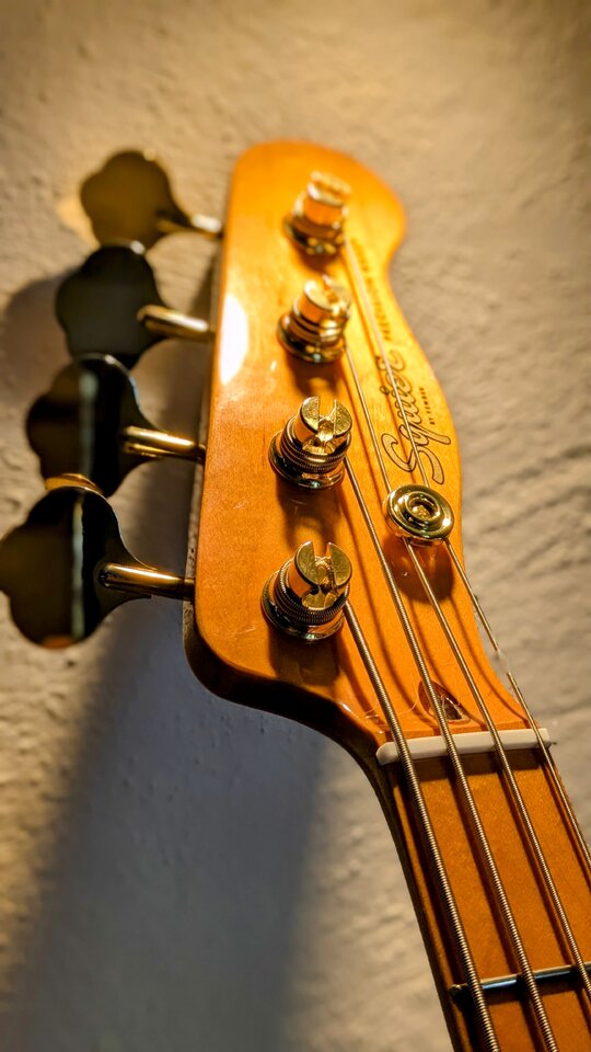

Nach etwas längerer Abstinenz vom Frankensteinern habe ich jetzt mal ein Projekt verwirklicht welches mir schon lange in der Birne rumgeisterte, ein Preci mit 2 Humbuckern.
Der Body wurde vom deutschen Tonholz gefertigt, geröstete Erle mit einer geflammten Ahorndecke, Vorderseite Slab, Hinterseite voll Contoured mit Bierbauchfräsung.
Der Vorbesitzer hat den Body gebeizt und mit vielen Schichten Hartöl versiegelt, dann das Projet abgebrochen weil die Farbe nicht zu seinem Aluhals gepasst hat ...
So bin ich für 200 Öcken an diesen Body gekommen und das Projekt wurde gestartet. ( die Halstasche mußte ich stark nacharbeiten, war zu schmal und leicht schief )
Verbaut sind 2 gebrauchte passive ESP Soapbar Humbucker mit einer Richter Elektroik V.V.T. ( wie beim Standard Jazzbass )
Der Hals stammt von einem Squier Preci, die Kopflatte habe ich im 51er Style umgearbeitet.
Und aus Gewichts- und Balancetechnischen Gründen bei mir die obligatorischen ultraleichten Sandberg Alu-Tuner.
Gewicht 3,57kg
Herzlichen Glückwunsch, der sieht ja fantastisch aus.
Sehr schöner Bass!
Ich liebe auch die ultraleichten Sandberg, jedoch habe ich den Eindruck, die brauchen auch auf der A Seite einen Niederhalter, weil sie etwas höher sind... Daher verwende ich dann einen Sandberg style 3-fachen Seitenniederhalter.
Ich nehme für die Sandberg bei der A Saite immer den hier:
Reaktionen: Gast10894, Andreas_SH, haebbe58 und eine weitere Person

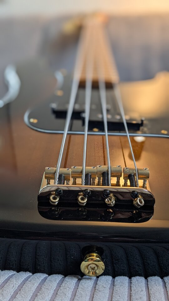

  • #4.029

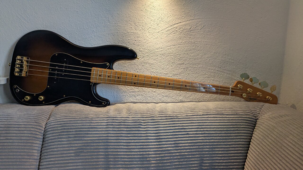

Porny ist fertig...
...die goldene Hardware ist von Wilkinson, der Hals ist ein indonesischer Squier und der Body... Squier irgendwas, keine Ahnung.
Der Bass bringt 4,2Kg auf die Waage und klingt aus dem Stand Recht amtlich.
Danke an die drei Kollegen welche mir Hals, Body und Hardware für einen fairen Kurs überlassen haben und die Teile schnell und gut verpackt zugesendet haben :bier:
Reaktionen: TieftonTom, DGM, m~Bass und 16 andere

Ich hatte Porny gestern mit im Proberaum, der ist richtig gut geworden.
Im Bandkontext kommen die Mitten richtig gut rüber und untenrum klinkt der sich irgendwie richtig gut in die Bassedrum ein. Hatte ich bis jetzt noch nicht so. Am Verstärker (Mesa Carbine M3 an Mesa Diesel 115 + 210) habe ich lediglich die Höhen etwas angehoben aber sonst nichts an meinem Setup geändert. Heute spiele ich den in meiner zweiten Band und bin mal gespannt auf das Ergebnis.
Hoffentlich hält das Gute Gefühl :bier:

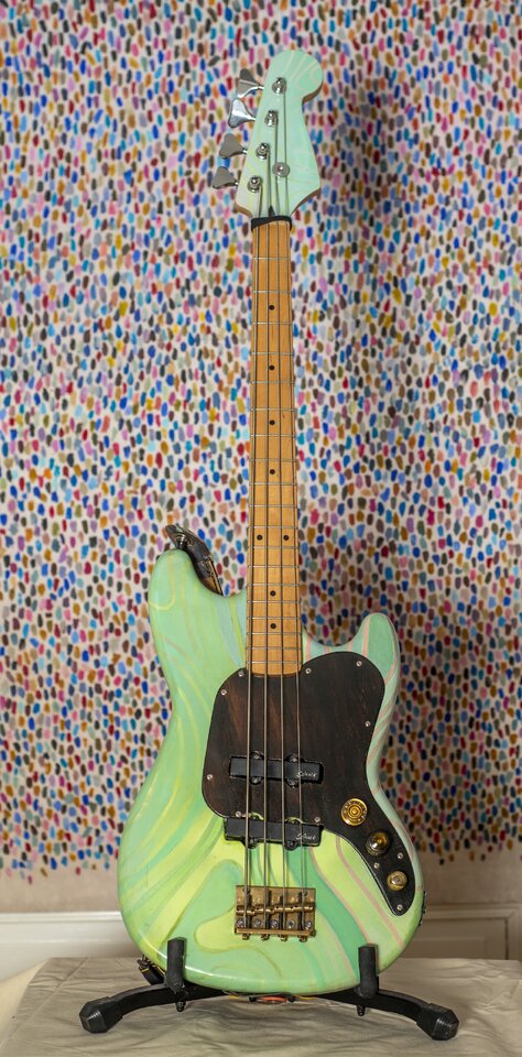

habe wieder mal weitergesteinert.
der ehemalige Squier bronco von anno 2014 wurde einst von mir im hippiestyle umlackiert, mit schaller-tunern aufgehübscht, und der gitarren singlecoil wurde durch 2 jazzbass PU's von schack ersetzt.
nun habe ich auch noch selber ein musicmaster pickguard aus birkensperrholz gebastelt und dieses als rosewood getarnt.
weiter prangt jetzt diese messing-brücke von einem Ibanez blazer auf dem korpus.
auch bei den knobs habe ich gnadenlos rumgehurt.
was soll ich zu meiner verteidigung sagen, ausser: "mir gefällts"?
viel frankensteiniger geht echt nicht. denn die ganzen basteleien und modifikationen könnten auch kaum mehr kaschiert werden, wenn man dies wollte....
liebe grüsse
hui
Reaktionen: Schnaggadu, Gast81423, DGM und 13 andere

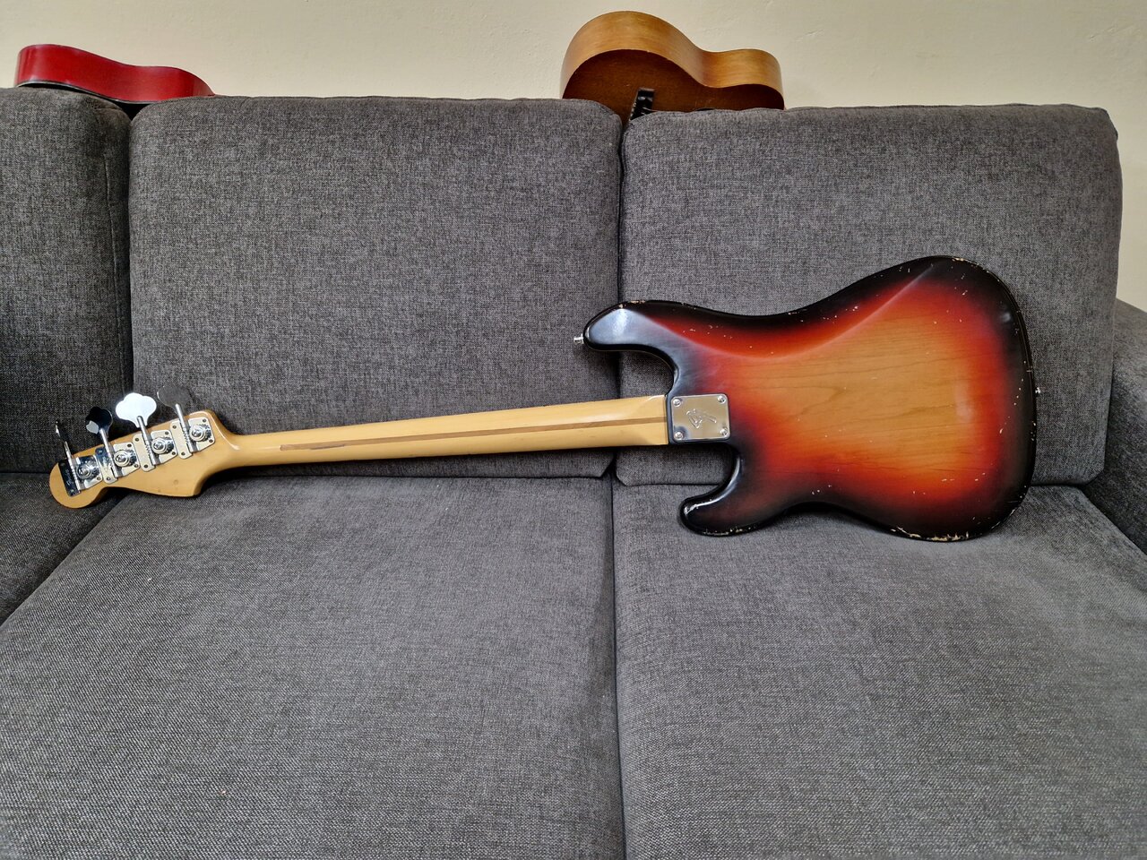

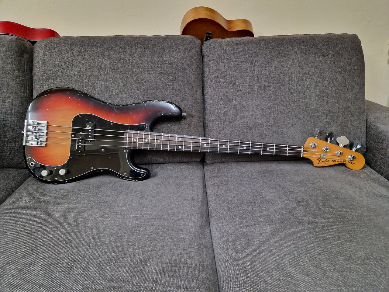

Hi zusammen,
Hier ist einer meiner Frankensteins.
Der Hals ist ein sehr schlanker 1978er Fender P-Bass. Würde sagen schlanker als ein Standard Jazz Bass Hals. Habe ihn vor Jahren zusammen mit einem Road Worn 50s Body gekauft. Das 2-tone sunburst hat mir aber nicht gefallen. Nachdem ich unzählige Bodys probiert habe (Squier SQ Series, Fender 1977, etc) musste ich feststellen dass es diesbezüglich doch enorme Unterschiede gab und gibt. Jede Halstasche war zu groß.
Ich habe mir dann von MJT einen Body fertigen lassen, in welchen überraschenderweise der Hals hervorragend reinpasst. Optisch wollte ich den 70er Look haben und auch das Relic entspricht den teilweise starken Spuren am Hals. Das originale Schlagbrett hatte leider ein verschlossenes Loch, aktuell ist eines von WD montiert. Pickup ist ein Steve Harris Signature. Mechaniken sind original, Elektrik stammt vom 50s Road Worn, Brücke Badass II.
Das ist noch nicht die finale Optik, wird bestimmt noch das ein oder andere verändert. Aber ich denke ich habe dem Hals einen adäquaten Body verpasst.
Der Bass klingt richtig gut, lässt sich sehr bequem spielen und hat nur gute 4 kg.
Nachdem ich mit MJT derart zufrieden bin, ist aktuell ein zweiter Body in Arbeit, da ich mir einen Jazz Bass bauen möchte. Ergebnis gibt's bald hier zu sehen.

  • #4.035
super schön, so einer fehlt mir auch noch, irgendwann. 3TS, mit vielleicht etwas mehr relic und tortoise...
Reaktionen: Crims0 und Raphi'nRoll
  • #4.036
Danke!
3 TS ist einfach der Klassiker für mich und ich wollte den Bass ziemlich genau so haben, auch wenn mir die Farbgebung am Anfang nicht gefallen hat. Ist etwas röter geworden, als bei MJT bestellt. Inzwischen gefällt mir das Gesamtergebnis ganz gut.
Ich mag den P-Bass Klang einfach. Ausschlusskriterium war bei mir bisher halt immer der Hals. Ich habe leider enorm kurze und dicke Finger, kann auf dem Klavier kaum eine Oktave greifen.
Daher war dieser Hals ein Glücksgriff. Ich vermute mal dass er ziemlich selten ist.
Reaktionen: Crims0, Chris65 und MrTommyGrowls

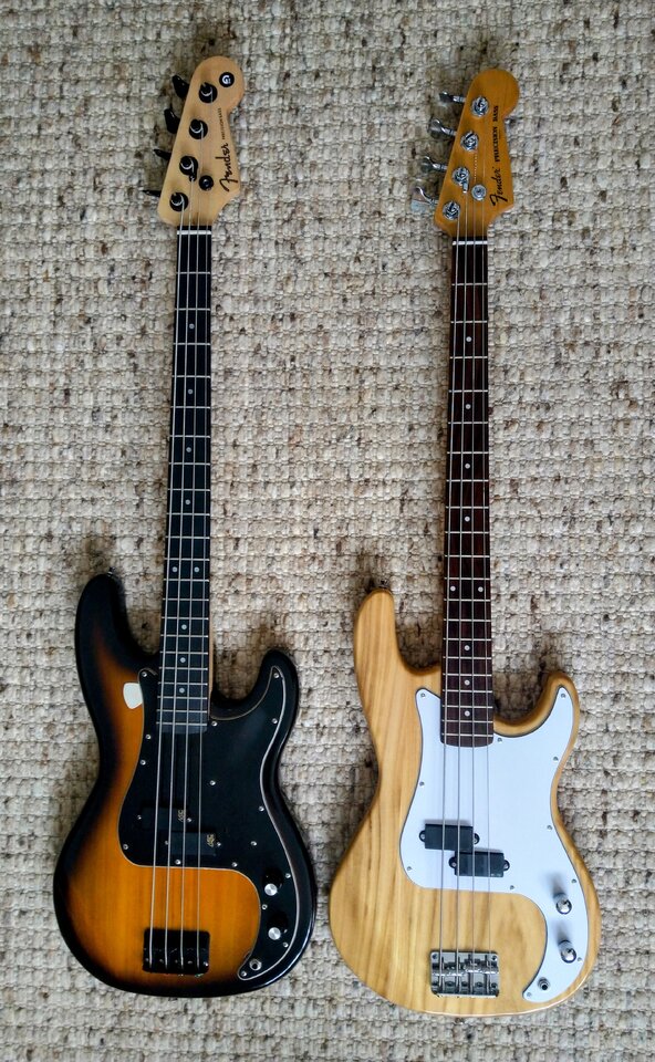

  • #4.039
Der Text zu den Bildern... Am Dienstag ist mir ein voll geladener, extrem leichter Sumpfesche-Korpus sehr günstig angeboten worden. Da konnte ich nicht Nein sagen, obwohl ich schon sehr viele Bässe besitze und eigentlich Verkleinerung des Bestandes angesagt ist. Es handelt sich um den naturfarbenen, lackierten Korpus. Den Hals und die Schaller-Mechaniken hatte ich schon, so dass der Zusammenbau eine Sache von Minuten war, obwohl ich dann doch zum Hornbach fahren musste, um Schrauben für die Halsplatte zu kaufen. Der vorhandene Pickup klang sehr gut, aber der Output war nicht sehr zufriedenstellend, so dass ein EMG eingebaut wurde, der genau so gut klingt, aber viel mehr Output hat.
Die Teile sind vermutlich von einem Billig-Bass, weil die Passgenauigkeit von Schlagbrett und Halsplatte optisch zu wünschen übrig lässt, aber der Bass klingt gut, wenn nicht schon sehr gut, so dass ich mit diesen kleinen Macken leben kann. Der Hals hat sofort gepasst und alles war auch noch bundrein mit sehr tiefer, schnarrfreier Saitenlage. Ich musste fast nix einstellen.
Gewicht, 3,1 kg. Der andere Bass in Sunburst - auch ein Frankenstein - ist im Prinzip ein Klon, der klingt fast haargenau so wie der Neue und ist 50 gr. leichter.
Ich würde die beiden Bässe gerne mal gegen Originale - wenn möglich teure USA-Teile - antreten lassen, nur so um einen Vergleich zu haben.
Reaktionen: Chris65, haebbe58, Dommbasstisch und 4 andere

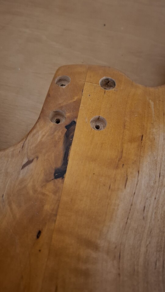

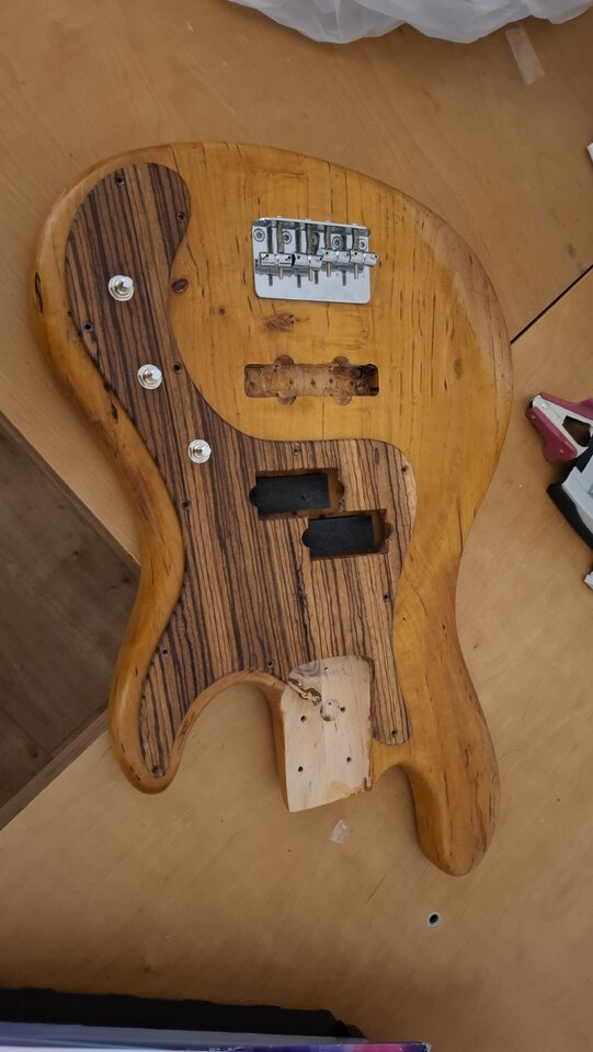

Moin Liebe Frankensteiner,
ich habe mir vom @Tillofant mal den Roterle-Body schicken lassen. Irgendwie macht mich das Teil an. Aber das Projekt ist für mich alles andere als plug and play.
Wenn PJ, dann möchte ich ein aktives EMG-Set mit VVT einbauen, das sich schon bei mir befindet. Die Batterie passt aber nicht vernünftig mit in die Fräsung. Der Bridge-PU ist auch etwas zu breit für die aktuelle Fräsung.
Ansonsten muss ich auch einen Hals, Mechaniken und Halsbefestigung organisieren.
Wo schaut ihr nach Hälsen?
Hat jemand eine Idee für "Unterlegscheiben" bei den gesenkten Bohrlöchern für den Hals?
Sonstige Anregungen, Tipps, Warnungen?
Danke euch!
