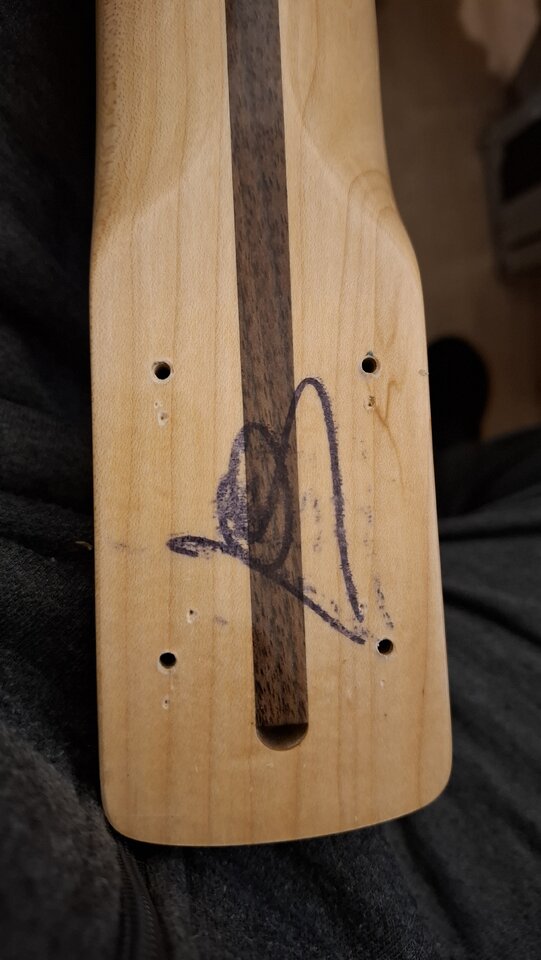

Hat jemand eine Idee für "Unterlegscheiben" bei den gesenkten Bohrlöchern für den Hals?
Die gibt es z.B. beim Rockinger oder beim Trashcontainer. Musst halt schauen, welche passen bzw. die Löcher evtl. passend machen…
Reaktionen: HeGoe und hui
  • #4.042
Unterlegscheiben für den Hals kannst Du in schwarz oder silber von mir bekommen (bin nächstes WE in Deiner Gegend). Oder vom bösen A mit der ASIN B07146Z3PG
Welche Halsmaße suchst Du?
Edit: Nachtrag Hals
Reaktionen: HeGoe
  • #4.043
Das Wort Halspitte kannte ich absolut nicht bisher. Danke euch! Gebohrt wurden die auf 12mm Durchmesser. Tiefe unterschiedlich, weil der Body da eine Kontur aufweist. Ich denke aber da kann ich entweder drüber hinwegsehen, oder unterfüttere mit normalen Unterlegscheiben. "Fleisch" im Body liegt zwischen 17 und 20mm. Die Bohrungen in meinen Hälsen, die hier rumliegen sind 15mm. Sprich Schraubenlänge = Pitte (Versenkten Schraubenkopf beachten) + 17mm Body + 13-14mm im Hals = ca. 35mm Schraubenlänge ohne Kopf je nach Pitte.
Halsmaße: Die Halstasche ist 12,5mm tief, 63,6mm breit und 105mm lang. Sattelbreite zwischen 38 und 41. Radius größer (mit den runden Vintage-Radien komme ich nicht so gut klar).
Die Bohrungen liegen so, dass sie mMn ausreichend Abstand zu den Fender-Bohrungen haben.
Griffbrett: Rosewood, Pao Ferro, Ebenholz, Wenge, egal - Hauptsache ein dunkles Holz.
Mechaniken sollen es leichte werden. ResOLites, Hipshot Ultralites, Sandberg. So in die Richtung dachte ich.
Edit sagt noch: ich mag ein (flaches) D als Profil. Cs mag ich oft nicht

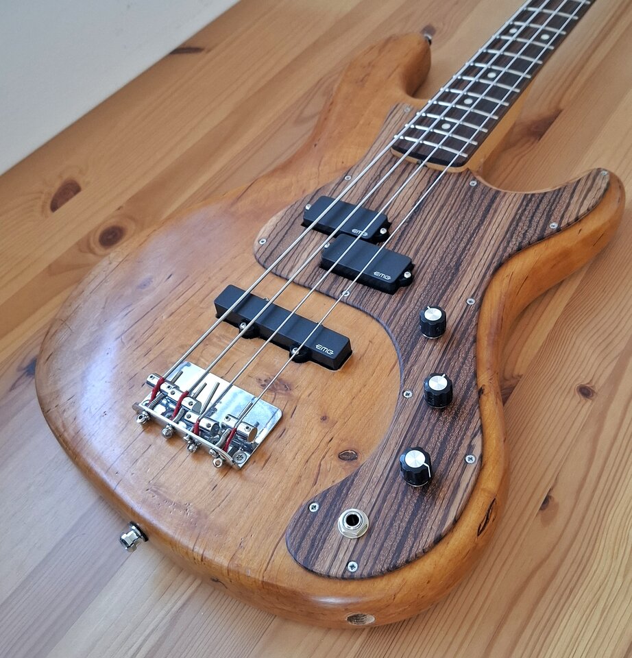

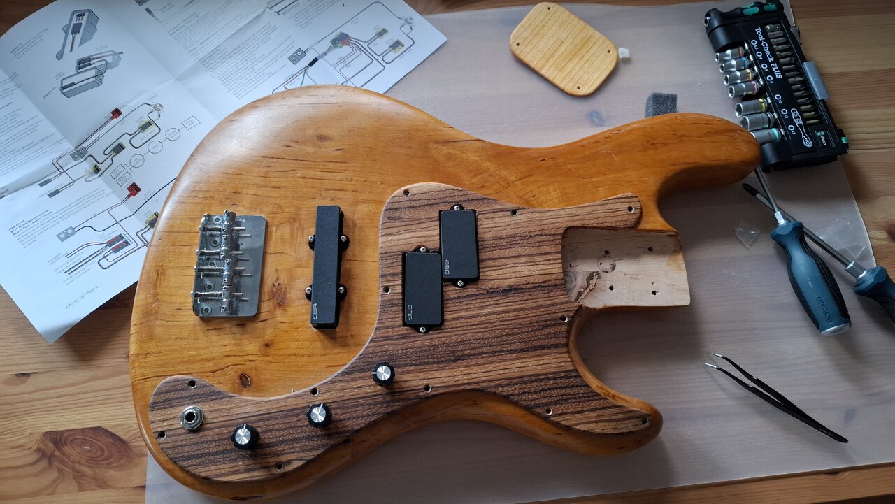

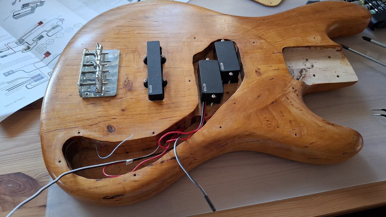

Heute mit 30er Forstner, Akkuschrauber und Stechbeitel das Batteriefach geschaffen. Dafür, dass ich das das erste Mal gemacht hab, bin ich zufrieden :-)
Einen Hals von @Kalmar hab ich auch im Visier und dann bin ich total gespannt, wie Frankensteins Monster klingen wird.
Bestückter Body wiegt ~2.6kg
Reaktionen: daphonque, TomW, Dommbasstisch und 5 andere
  • #4.046

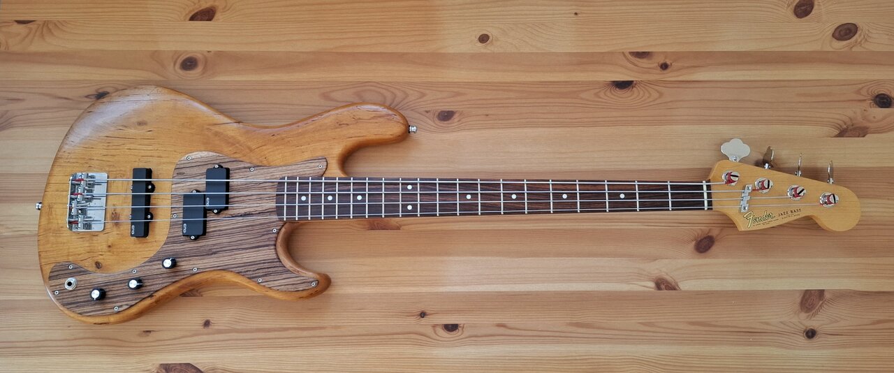

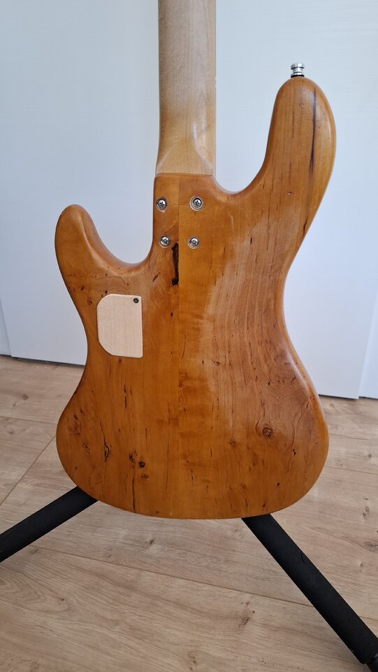

Heute dann die Hochzeit. Rustikal wie das ganze Projekt.
Der Bass wiegt 3.44kg dank sehr gutem Hals auch eine traumhafte Bespielbarkeit.

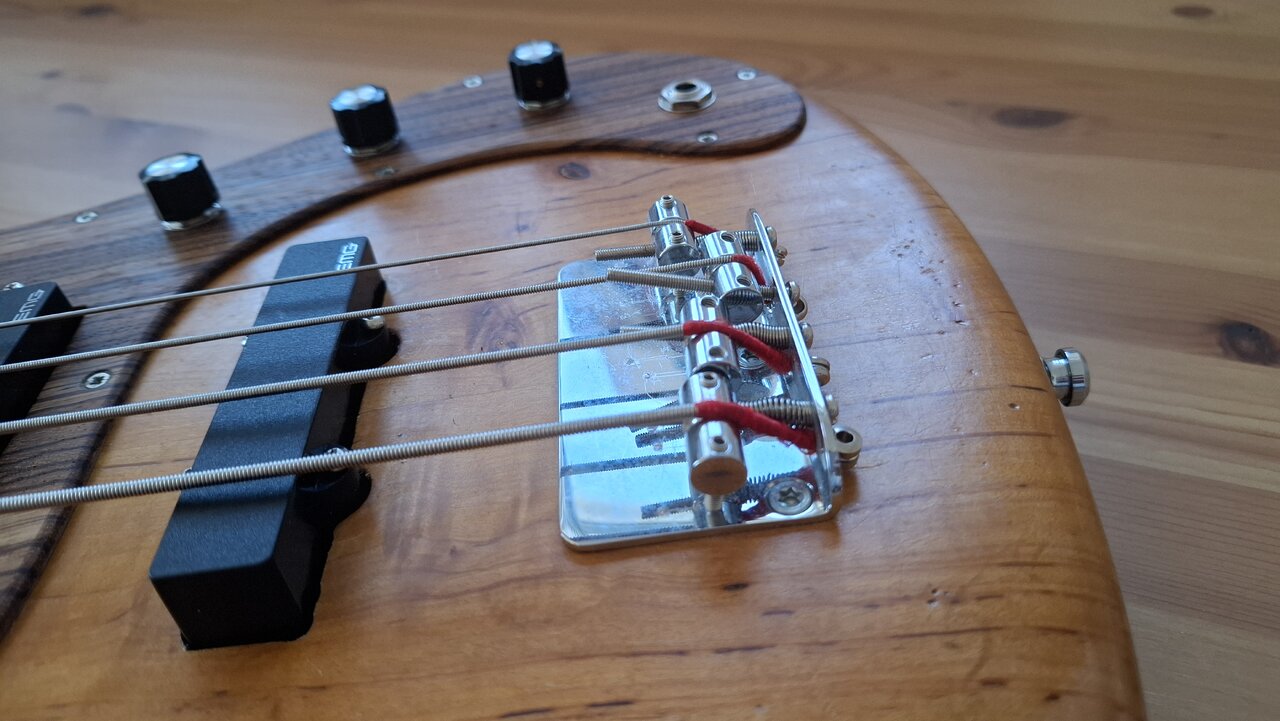

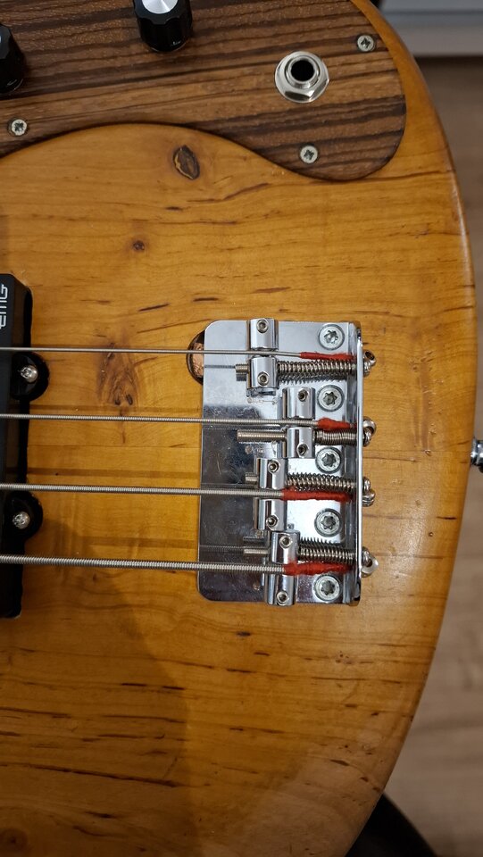

Beim Setup ist mir aufgefallen, dass die D-Saite nicht oktavrein wird. Mensur nachgemessen und siehe da: der Blechwinkel ist 88cm von der Vorderkante Sattel entfernt angebracht worden. Sonstige Fenderähnliche bei mir im Stall haben ca. 89.5cm.
Wie würdet ihr vorgehen? Neue Löcher 2cm senkrecht hinter den alten bohren? Muss ich die alten Löcher aus mechanischen Gründen glatt bohren und mit einem Rundholz schließen? Der Body aus Roterle scheint in der Tendenz eher weich zu sein, falls das dabei eine Rolle spielt.
Ich habe das kleine Projekt bis hier hin schon sehr genossen und die Beziehung zu so einem Instrument ist gerade auch wegen der ganzen Ecken und Kanten eine besondere.

  • #4.047
Der sieht sehr gelungen aus. Aus eigener Erfahrung reicht es die Löcher einfach 2 cm weiter an der richrtgen Stelle neu zu bohren. Verschließen brauchst Du die alten Löcher aus meiner Sicht nicht.
Solche eine Konstruktion funktionieren bei mir seit einigen Jahrzehnten problemlos.
Reaktionen: Chris65
  • #4.048
Brauchst Du nicht, die haben einen Einfluss auf irgendwas, wenn man sie nicht sieht.
Reaktionen: Chris65
  • #4.049
Das kann auch an der Saite liegen, weil bei den anderen 3 scheints ja zu passen (wobei die Anordnung der Reiter generell etwas seltsam aussieht...). Würde erst mal einen anderen Satz draufspannen und nochmal einstellen, bevor Du die Brücke versetzt.
Reaktionen: uncool sam
  • #4.050

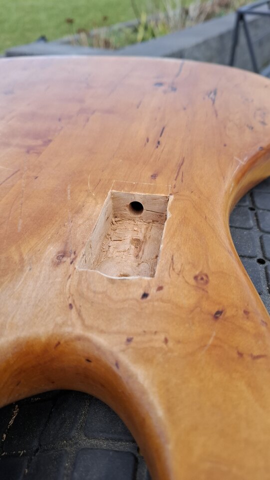

Unter der Brücke von Frankensteins Monster kam noch eine Überraschung hervor: Eine große Bohrung zum Durchfädeln der Masse.
Aber so passt jetzt die Oktavreinheit und die Saitenlage lässt sich auch bequemer einstellen. Gerade bis zur Geisterstunde noch gespielt und festgestellt, dass ich so einen Sound tatsächlich noch nicht im Repertoire habe. Ich mach euch die Tage mal eine Aufnahme damit.
Durch die spektakuläre Holz-Ansicht könnte das der Hauptbass in meiner Hauptband werden: Westerngitarren-Top40 Cover auf kleineren Feierlichkeiten.
Wer hier etwas quer liest weiß es schon: Ich habe Probleme mit unserer neuen "unrockbaren" Säulen-PA einen passenden Basssound zu finden. Der crispe EMG-Sound und ein Bridge PU können da hoffentlich genug Mitten liefern. Bassfrequenzen bläst die Anlage viel mehr raus, als mir lieb ist.

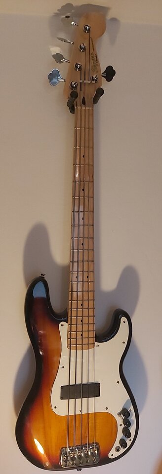

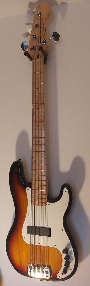

Vorab schon mal Danke für die vielen Basser und deren Mühe, Ihre Erfahrungen zu teilen!!!
Long Story, shortlong.

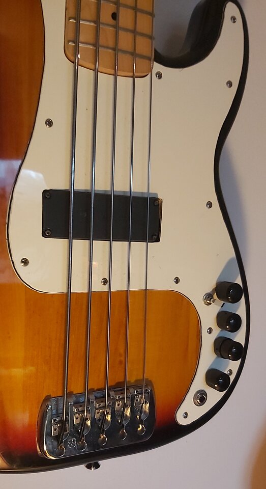

Ich würde meinen Umbau nicht unbedingt als Frankensteiner bezeichnen, aber ich denke, aufgrund der vielen anderen Teile, das er zumindest ein Halber ist. Also entweder ein Franken oder ein Steiner. Oder alles dazwischen.:D
Sie hört übrigens auf den Namen Fee.:engel:
Die Basis ist ein Squier Precision Bass V, Bj. 2014 Indonesien
Super verarbeitet, echt toller Ahorn Hals, Sattelbreite 48mm, moderates Gewicht 4,41kg.
Der Bass klang unglaublich langweilig. Nicht Fleisch, nicht Fisch. Kein Druck, kein Knurr.
Aber eine grundsolide Substanz, um ihn bässer zu machen.
Ziel: Gebrauchtes kaufen, aber nur allerbässte Ware.
Lediglich das Pickguard musste neu gekauft werden, die gebrauchten Rohlinge passten Fee nicht.😉
Modifiziert wurden:
- Lefay Rough Cristal 5 Tonabnehmer. größere Korpusfräsungen für die perfekte Positionierung des PUs waren nötig.
- Pickguard aus Rohling neu (zwangsläufig)
- Noll 3 Band Elektronic mit par. Mitten eingebaut. Dafür ebenfalls Fräsungen auf der Rückseite (Batteriefach) ausgeführt. Die Position ist im Einklang mit der Elektronik vorne und ist perfekt nah dran, ohne hinten zu stören oder einem (Reibungs-)Verschleiß zu unterliegen. Auf der Vorderseite habe ich die Potis etc. im bestehenden Elektronik Bereich untergebracht, da wollte ich nichts breiter fräsen, um die Pickguard Geometrie (Look) nicht zu zerstören. Jedoch habe ich die Verbindung zw. Elektronikbereich und Pickupbereich aufgefräst, damit die Noll Elektronik Platz hat.
- Neue Brücke von ETS. Da die Brücke zu hoch lag, waren auch hier Fräsungen notwendig, wenn auch nicht viel, ca. 1,5mm tiefergelegt.
Jetzt ist der Bass ein feiner Precision. Jetzt kommt das, was ein 5er der hochwertigen Bässe rüberbringt. Passiv schon. Mit Galli Flatwounds.
Aktiv natürlich noch viel mehr, wenn man es denn braucht...
(Edit: Hier bin ich für den Rough Cristal über Mein Ziel hinausgeschossen. Die Noll tut nicht not, wenn man überwiegend passiv spielt. Mit Effektgeräten sieht die Sache schon anders aus. :-))
Im Laufe meiner bisherigen Spielzeit habe ich dann doch gemerkt, dass die orig. Mechaniken noch gegen Leichtere ausgetauscht werden sollten. Dann hängt der Bass bässer und etwas leichter (jetzt nach Umbau 4,52kg) im Gurt.
Empfehlungen? Wenn ja, dann bitte nur gleiche Bauformen, ich möchte DORT keine neuen Löcher haben, weil sichtbar. Danke im Vorraus!
Reaktionen: El Rabino, RAVEN, Chris65 und 7 andere

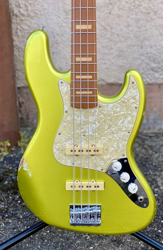

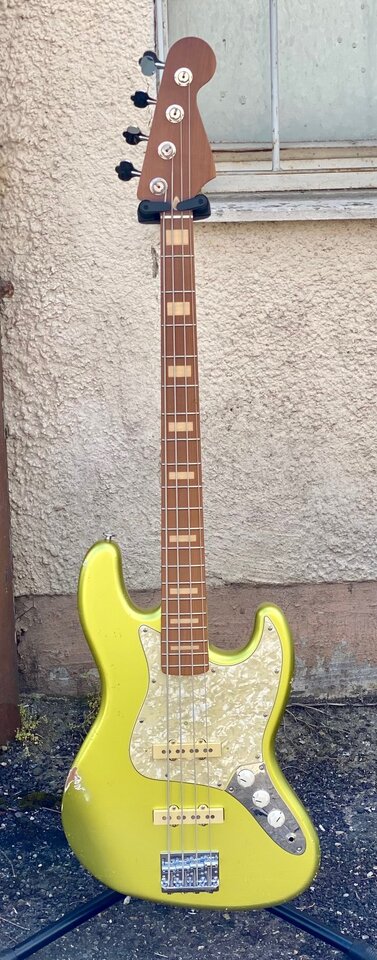

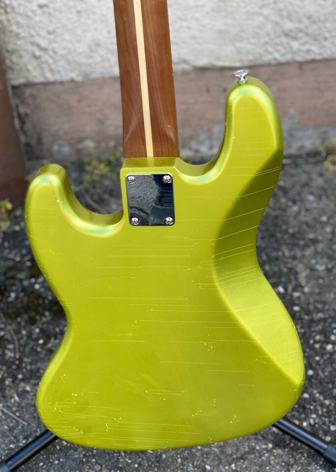

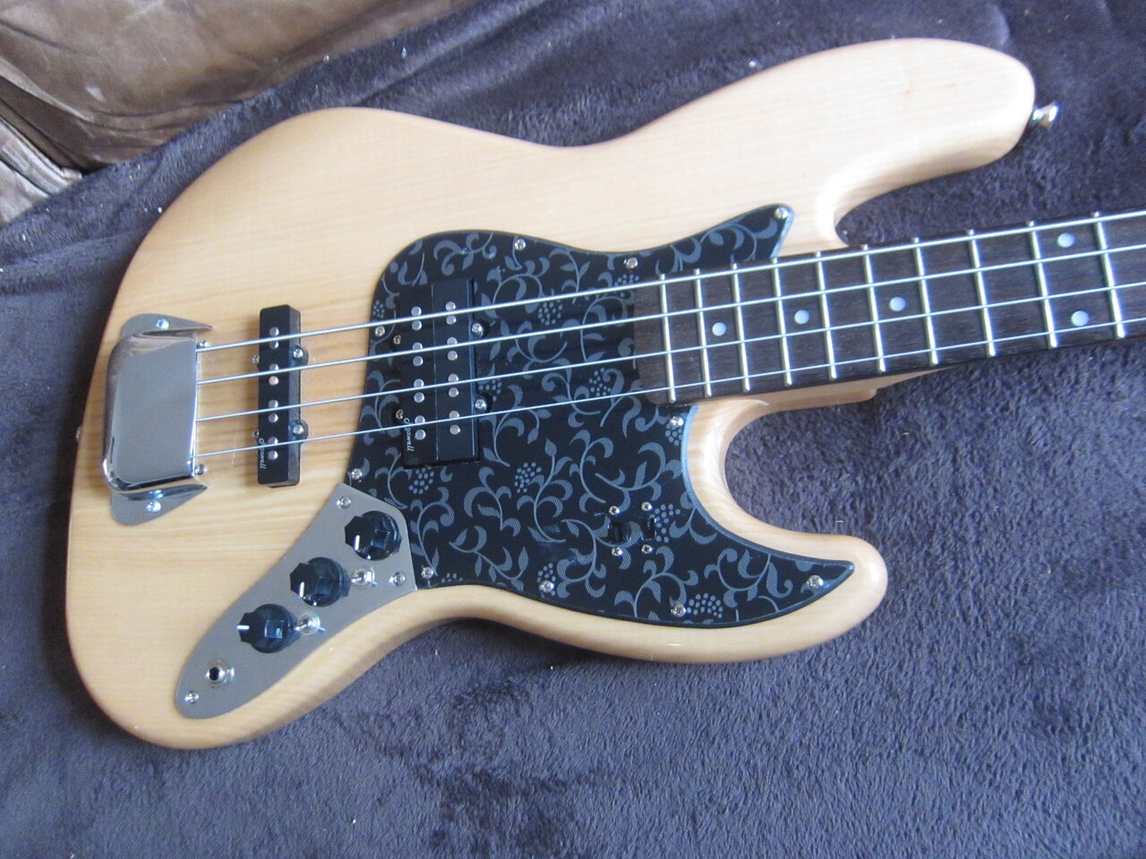

So, auch mal wieder was zusammengeschraubt; leichter Erle-Body, roasted Maple Hals mit Maple Blockinlays und Aguilar Pickups. Kommt gut.

  • #4.056
Uh, der helle Skunk-Stripe im dunklen Ahorn siehr sehr edel aus!
Reaktionen: basstolero
  • #4.057
Vielen Dank, finde den Hals auch toll, ist von MK Guitars gefertigt worden.
Reaktionen: Kalmar

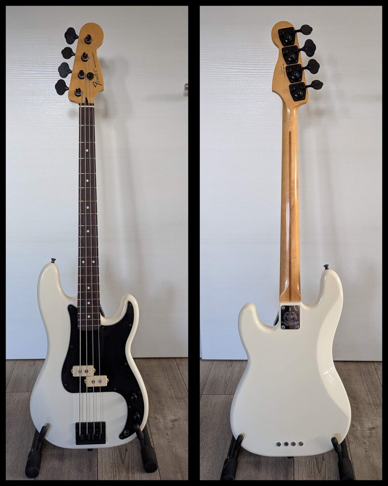

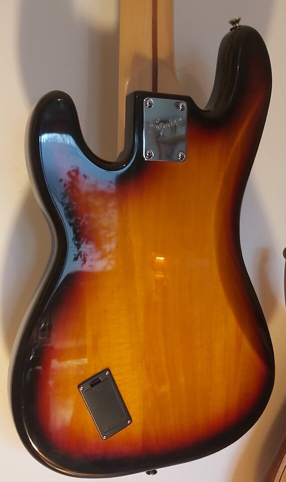

Dann möchte ich meinen Frankenpreci auch mal vorstellen.
Das gute Stück stammt aus 2013 (bin Erstbesitzer) und das einzige was noch zu 100% Original ist, ist der Hals und die Halsplatte.
Der Body EIGENTLICH auch, aber da er auf String-Through umgebaut wurde, auch nicht mehr ganz Original.
Letztes Jahr wollte ich ihn noch verkaufen, zum Glück hat keiner zugeschlagen :D
Hier links im Bild, auch schon nicht mehr 100% Fender Parts, aber optisch "normaler".
- Gotoh-Tuner
- Häussel Pickup (ich überlege noch ob er eine schwarze Kappe bekommt)
- BadAss III Bridge
Reaktionen: jogurt, frutnica, bassmansemi und 6 andere
