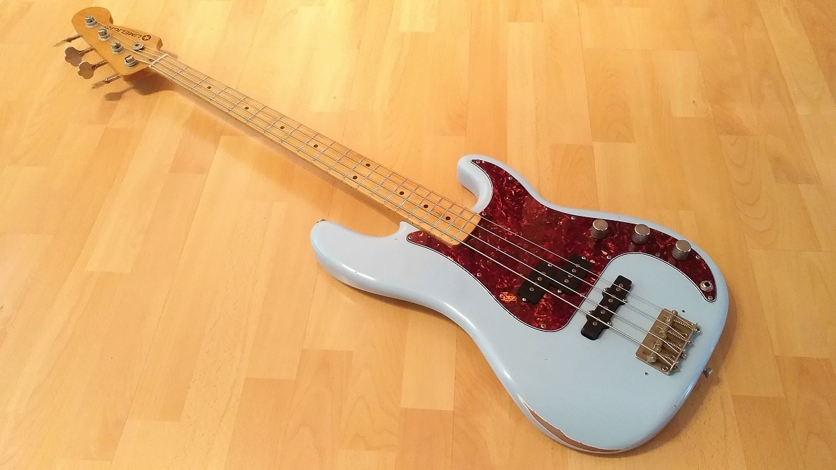

Sowas in der Art hatte ich mal von Limelight bauen lassen, nur ohne Blocks:
Ja, auch sehr hübsch. Blau und Tortoise ist irgendwie schräg, aber der Kontrast hat was. Wenn ich mir den Squier CV 60ies in Sonic Blue geholt hätte, hätte ich garantiert das weiße PG gegen ein Tortoise getauscht.
Was für ein Korpus-Holz ist das? Und ist der eher leicht oder schwer?
  • #445
Der war aus Erle. Gewicht des Basses müsste ich noch Mal nachgucken.
Der untere ist der CV in Sonic Blue, korrekt.

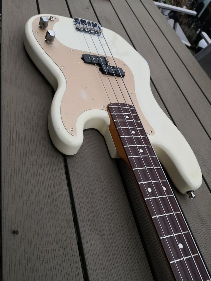

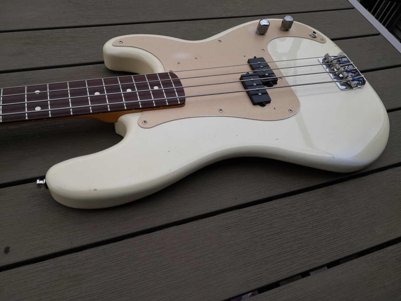

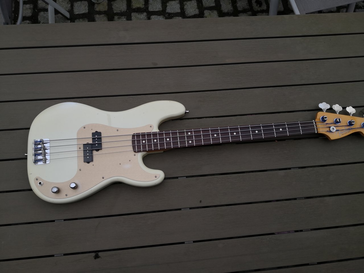

Gestern war ein schöner Tag....

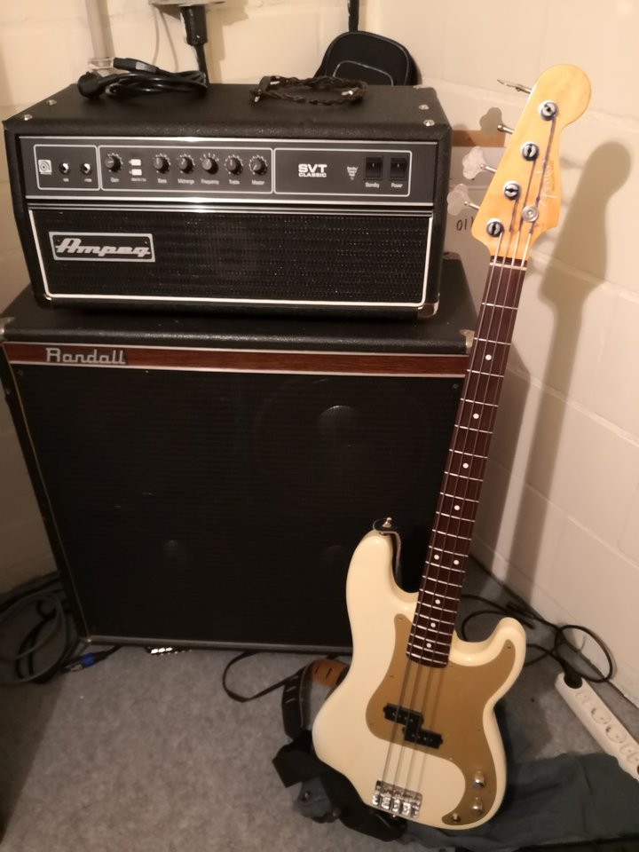

Wie im "dicke Dinger" thread schon geschrieben habe ich zum einen gestern meinen neuen SVT CL samt passendem Kühlschrank abgeholt, zum anderen ist gestern nach ca 10 Wochen endlich mein neuer Body aus Italien gekommen.

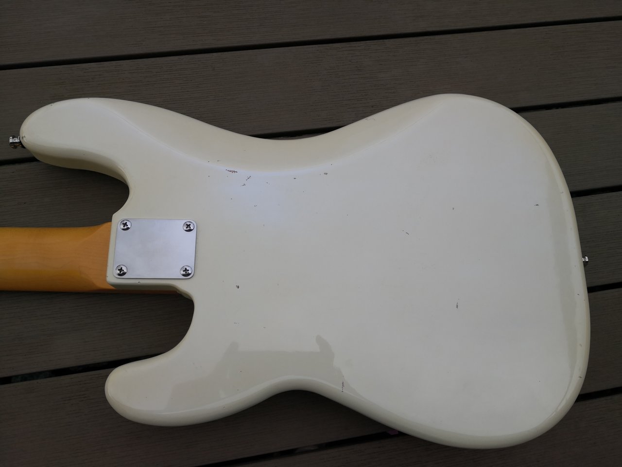

https://www.mattiafranchinguitars.com/en/about.php haben mir den P-Body nach Wunsch gebaut. Aged Olympic White mit sehr wenig relic sollte es werden, grade so wie ein ca 20 Jahre altes viel gespieltes, aber doch gepflegtes Instrument aussieht. Und das ist wirklich hervorragend gelungen! Das Color-aging ist nicht durchgehend gleich, sondern wie im echten Leben an einigen Stellen etwas heller, an anderen etwas dunkler, richtig geil!
@p-basscharly61 hatte ja auch schon einen mattia franchin Body, und war vom finish glaube ich auch sehr angetan!
Zum technischen: Der Body ist aus 2 Teilen Erle und wird von den Jungs per CNC Maschine nach Fender US Specs selbst gefräst. Und das wirklich akkurat! Der Korpus ist mit 2,25kg nicht der leichteste, habe ich aber bei Bestellung auch nichts zu gesagt, auf Wunsch suchen sie auch leichte Blanks aus Ihrem Fundus.... Dafür ist mein Body sehr resonant, was sich beim spielen schön an meinem Bauchgefühl festmachen lässt 👍

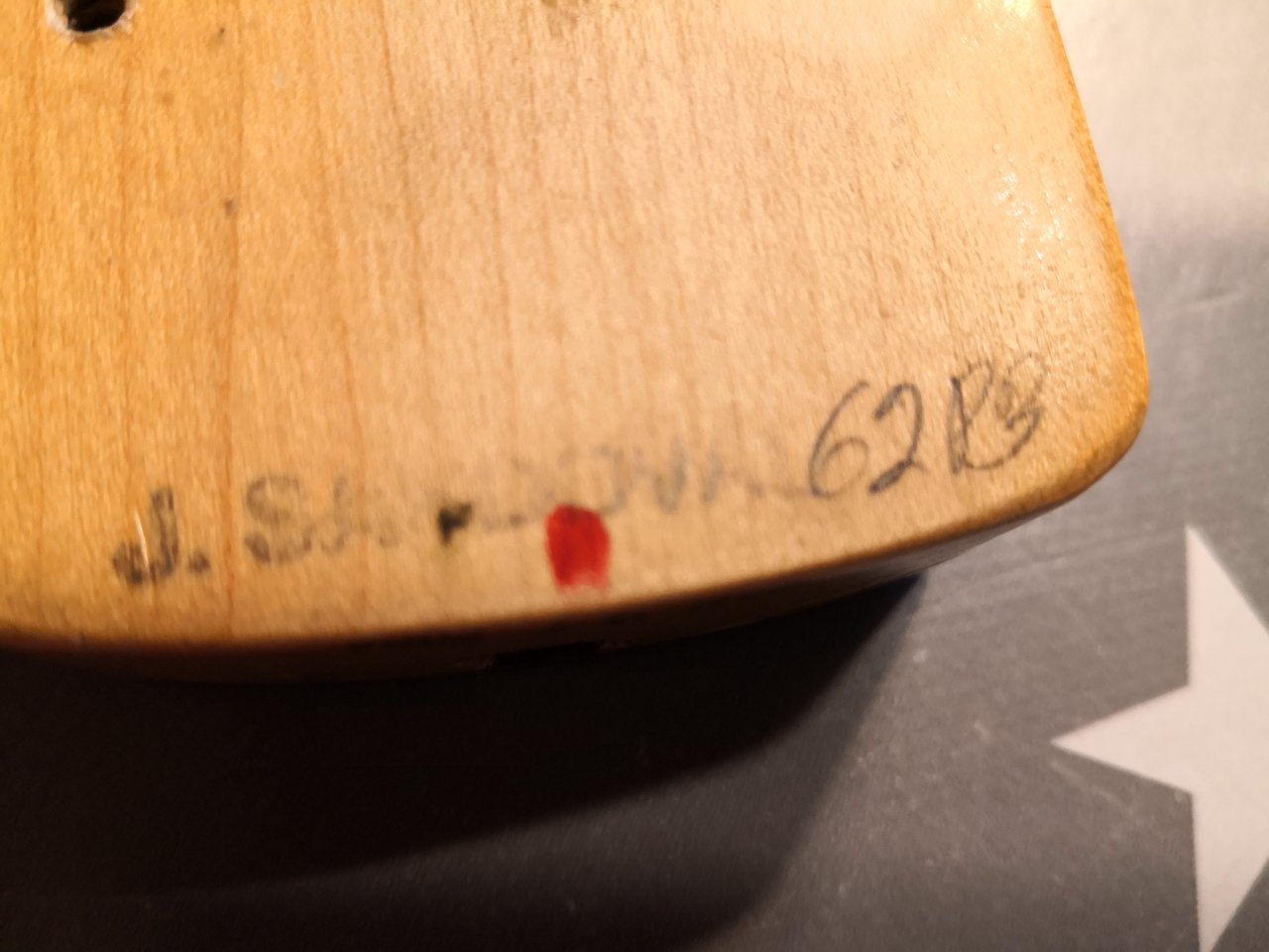

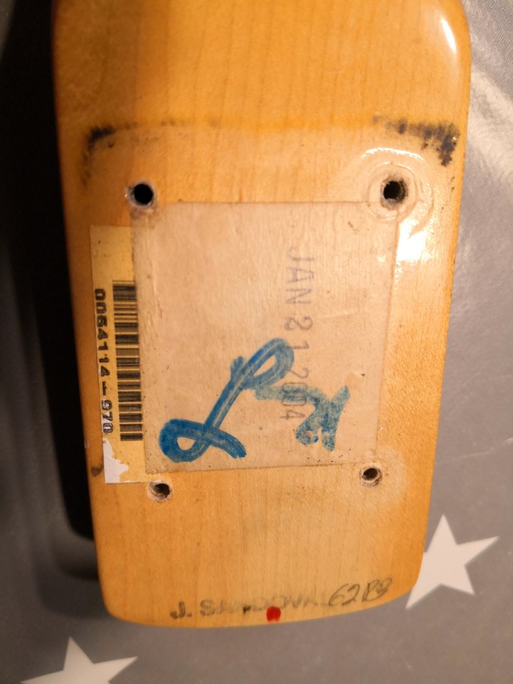

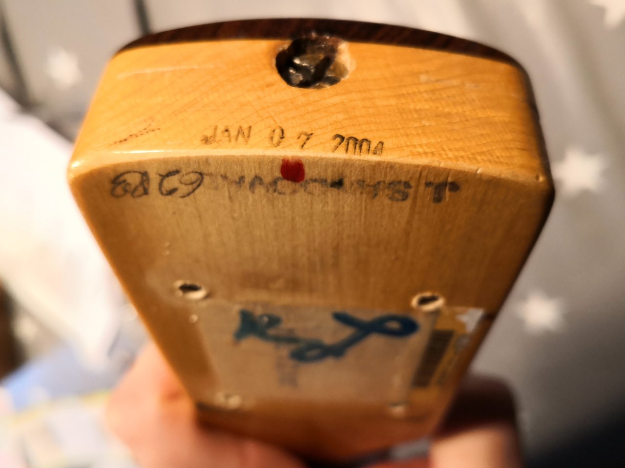

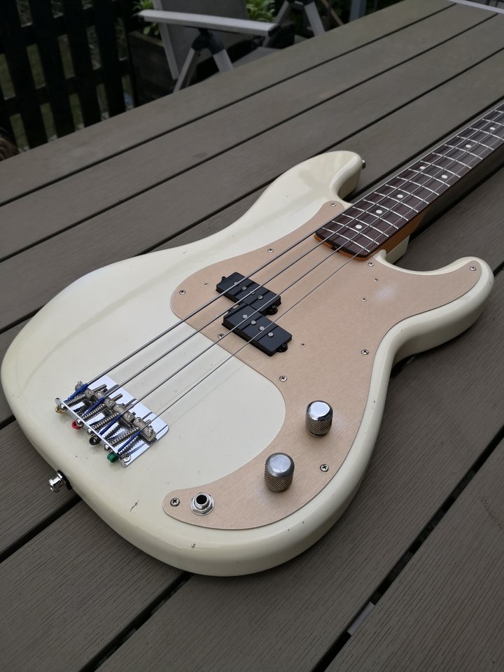

Der Hals ist ein 2004er P62 AVRI Hals, bestückt mit Fender Roadworn Tunern.
Dazu die guten Tonerider PUs (Habe ich zum ersten Mal, gefallen mir auf Anhieb gut!) ein schön etwas gebrauchtes güldenes Alu Pickguard, Rillenbridge (die noch etwas zu neu aussieht... Hat noch jemand eine etwas gebrauchtere für mich?) und fertig ist die meiner Meinung nach wirklich saucoole Optik!
Unter der Haube sind noch CTS Potis, Orange Drop Kondensator und Switchcraft Buchse und ich habe zunächst mal Flats draufgemacht....
Mit Gurt und Schaller Securitylocks komme ich so auf 4,3kg, die wirklich ausgewogen am Gurt hängen.
Sound:
:love: :juhuu: :love:
So muss mein Preci klingen....
Mehr muss ich nicht sagen....
Joooo...
Ich bin grade total begeistert und hab Spaß inne Backen!
An dieser Stelle noch ein dickes Danke an @StonerGreg und @rawlikefishrob ,die mich günstig mit einigen Teilen versorgt haben!
Leider habe ich kein Händchen für gute Fotos und auch mein Handy macht nicht die besten Bilder, daher ist die tolle Optik des Bodys nur zu erahnen....
Anyway - here we go:
