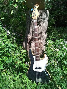

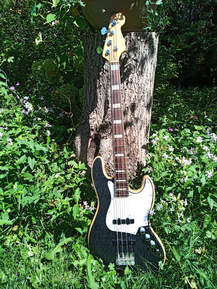

Ich weiß nicht ob der hierher passt, aber ich bin so angetan von meiner "Kreation", daß ich hier ein Bild posten muss:-) IMG_20200825_135130_0.jpg
Reaktionen: liquid87, Jost Halenta, RAVEN und 4 andere
  • #1.234
Sieht gut aus! :great:.. gibt's noch ein paar Infos über die Bauteile?
Reaktionen: RAVEN, StonerGreg und mulhofa
  • #1.235
Schaut gut aus. Magst du uns etwas erzählen was du da zusammen geschraubt hast?
Reaktionen: RAVEN und StonerGreg
  • #1.236
Der Hals ist von einem Preci Nachbau wahrscheinlich 80ziger Jahre, der hat genau mein Halsprofil mit Fleisch, aber kein Prügel. Die Pickups sind dimarzio dp123. Gegen die hatte ich Vorurteile, jetzt finde ich sie gut, sie gern gerade beim Fingerspiel einen schönen durchsetzungsfähigen Ton. Der Body ist unbekannter Provinienz, da hat ein Vorbesitzer ein interessantes Furnier appliziert, dieses Holz habe ich noch nie gesehen. Gerade habe ich noch eine John East j-tone eingebaut. Passiv gefällt er mir fast besser.
Bei den dimarzio empfehlen wohl manche 500kOhm Potis, hat da jemand Erfahrung?
Reaktionen: TomW und StonerGreg
  • #1.237
500K müssen sein, sonst mumpfen die Pickups..
Reaktionen: Realdeal
