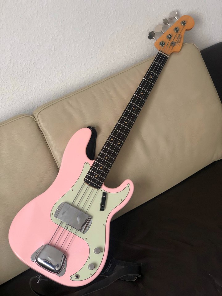

Einfach bei Paul anfragen, mein Body hat jetzt 400 GBP gekostet.... Natürlich Nitro. Hätte Relic haben können, hab mich am Ende aber doch für NOS entschieden ;-)
Hatte zwischenzeitlich mal kurzzeitig das Tort mal gegen Mint getauscht, lässt das Pink knalliger wirken...

Der Body ist ein Träumchen :claphands:
Genau, und deswegen war mir die Kohle auch nicht zu schade !
Hab das Foto bei Warmoth unter "In Stock" gesehen und war sofort sicher, "DEN muss ich haben" :O!
Das das kein Fehler war, hört man glaube ich ganz gut in der Aufnahme, die ich grad für den "Money" Thread gemacht habe...
Reaktionen: Coroma 69, stoneface, anbra und 4 andere

Er klingt wie er aussieht :great:

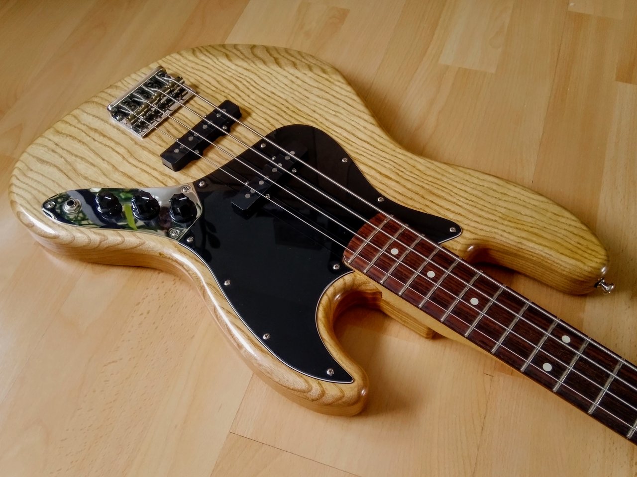

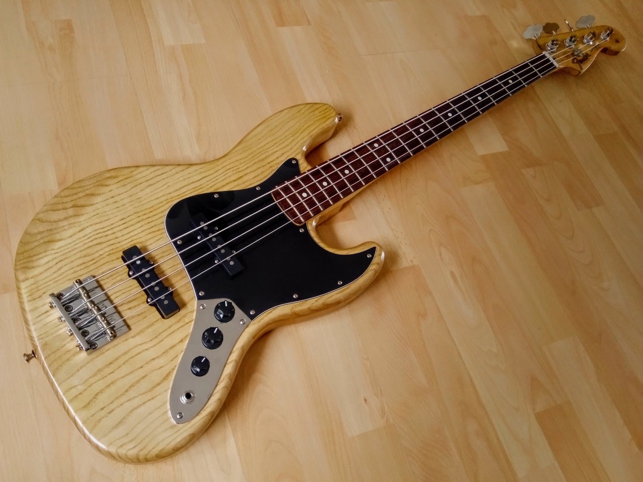

Nach vielen vielen Precisions hab ich gestern dann mal wieder einen Jazz Bass gebaut. Ist bisher der erste Jazz mit einem Natur-Finish Body, den ich hab - optisch fand ich sowas immer schon lecker.
Die Komponenten sind:
  • Esche-Body mit Wudtone Finish. Sieht man garnicht, dass es ein Zweiteiliger ist.
  • Fender MiM Jazz Bass Hals - ich glaub der kam mal von @rawlikefishrob
  • Gotoh GB640 Tuner
  • Tonerider Jazz Plus (TRJN und TRJB) Pickups
  • Richter EE passiv Elektronik - mit neuer Controlplate Dank @Hozzy
  • Hi-Mass Brücke von der ersten Classic Vibe Serie
  • Pickguard Dreilagig SWS - kam von @Behzi
  • Saiten sind derzeit Ernie Ball Super Slinkys
Die Feineinstellung steht zwar noch aus, aber klanglich liefert er das was er optisch verspricht: einen fetten Eschen-Brett-Sound. Eigentlich wollte ich eine Vintage Brücke mit Rillenreitern drauf machen, aber trocken angespielt gefiel mir die massivere einfach besser.
Reaktionen: Jost Halenta, Scorn8, liquid87 und 13 andere

Ich lese hier oft still mit und bewundere eure Werke, die Lust aufs Basteln machen.
Aber bei dem Body muss ich mal einen Kommentar da lassen! Wow! Wie gut sieht der denn bitte aus?! Wo findet man sowas? :D

Hey @Masl trau Dich einfach ran. Eigentlich ist das fast wie ein Baukasten-System und wenn man innerhalb einer Marke bleibt passen auch meist Hälse und Bodies zusammen.
Ich wollte immer schon einen schön gemaserten Esche-Body haben. Hab viel gesucht, einiges an günstigen Teilen gekauft, aber da war nie der richtige dabei. Diesen hier habe ich dann anfertigen lassen bei:
Per Mail haben wir alles abgeklärt, ich hab auch ein "Referenz-Bild" geschickt, was ich mir so vorstelle. Dann konnte ich mir das Holz aus ein paar Rohlingen aussuchen.

Hübsch isser, sehr gut gelungen, aber was wiegt er?
Ich vermute mal 4,4 KG...
  • #1.220
Danke, die fette Esche hat ihr Gewicht. Liegt am oberen Ende der 4 Kilo Skala.
Klar ließen sich noch ein paar Gramm einsparen, aber durch den leichten Hals und die Tuner auf der einen und dem massiven Body auf der anderen Seite ist der Bass prima ausbalanciert.
Klanglich vermisse ich da nix... Freu mich schon sehr drauf den Mal im Band Kontext zu hören.
