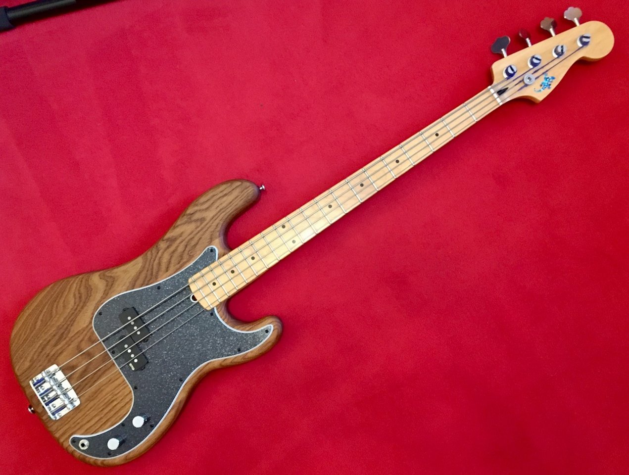

Heute fertig geworden:
Warmoth Swamp Ash Body (roasted) mit meinem alten Mighty Mite Jazzbass-Hals.
Gotoh GB640 Lightweight Mechaniken.
EMG GZR PU´s.
Daddario Chromes.
Gotoh Bridge.
Geiler Sound, und vor allem: Gesamtgewicht 3.340 Gramm...
The "Fearless Flyer" sozusagen... :bier:
Ick freu mir. Und meine Schulter erst !

Cool, der ist richtig gut aus. :great:
Diese leichten Bodies lächeln mich auch immer an.

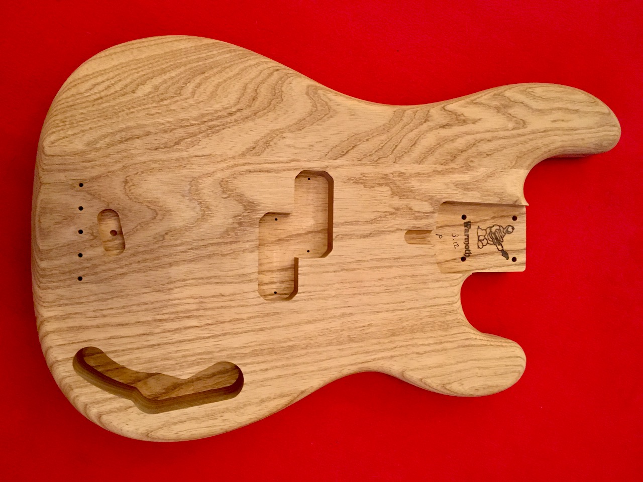

Hast Du den Korpus direkt in den USA bestellt?
Wie ist die Oberfläche, sieht wie Mattlack oder Wachs aus?

Feine Zutaten! Der Body hat eine tolle Maserung! Die EMGs sind tolle Pickups, hab ich in meinem letzten Franke-Preci auch drin, die vertragen sich wunderbar mit Flats aller Art.
Mir persönlich passt das Pickguard da nicht stimmig ins Bild, aber zum Glück sind die Geschmäcker verschieden. :prost:

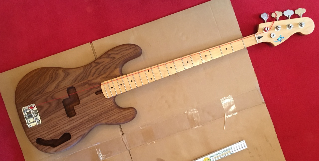

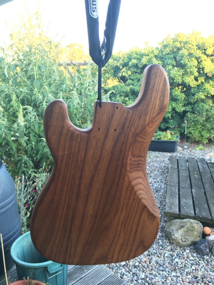

Jo, direkt bei Warmoth bestellt, kam per UPS World Saver und war nach 6 Tagen da.
Der Korpus war unbehandelt, hab 3x geölt und 3x gewachst, zwischendurch lange trocknen gelassen und ganz fein nachgeschliffen.

Vielen Dank. Öl & Wachs steht dem hervorragend. Viel Spaß mit dem Teil..... und ich muß dann mal wieder in mich gehen.......

Der Body ist ein Träumchen :claphands:

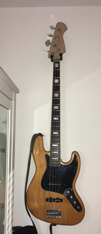

Endlich, endlich ist Nummer 2 (vorerst) fertig. Gestern habe ich endlich die fehlenden fünf Minuten an Arbeit investiert und den Hals fertig gemacht.
Sonntag kann ich ihn dann im Bandkontext testen. Wenn er gefällt, werde ich aber irgendwann wahrscheinlich noch einen zweiten JB Hals von Northwestguitars erstehen, möglichst mit dickem C Profil wie mein jetziger. Der liegt mir einfach besser in der Hand.
Es war aber definitiv interessant, mal selbst das Löcher schließen und neue bohren zu erledigen. Da habe ich definitiv wieder dazugelernt.

Sehr cool! Was für ein Body ist das, nochmal? :)
  • #1.193
Stimmt, der Anfang des Projektes liegt ja schon ein paar Monate zurück 😅
Ich zitiere mich mal frech selbst:
2) Body mit sämtlicher Ausstattung von einem schön leichten Squier VM Jazz Bass Special Run von 2013. Der ursprüngliche Hals hatte leider einen Twist, der ihn zwar nicht unspielbar gemacht hat, mich aber tierisch genervt hat. Ich hatte den Bass zwar inseriert, aber so ein Twist schmälert den Wert schon erheblich.
Zum Glück bin ich dann über diesen Hals für einen schmalen Taler gestolpert und dachte, probieren kann ich es ja mal. Bei der Kopfplattenform ist der ziemlich sicher ein aktueller Harley Benton Hals. Ich warte jetzt noch auf Mechaniken, ein Stringtree hatte ich hier noch. Das Pickguard muss im Halsausschnitt noch seitlich etwas erweitert werden, da passt der Hals sonst nicht komplett. Am Hals selbst bräuchten die Bundstäbchen seitlich noch mal etwas Aufmerksamkeit. Am Halsfuß wurde auch schon mehrfach gebohrt. Da komme ich und Verschließen und Neubohren nicht rum. Dafür freue ich mich umso mehr, den Bass dann doch behalten zu können.
