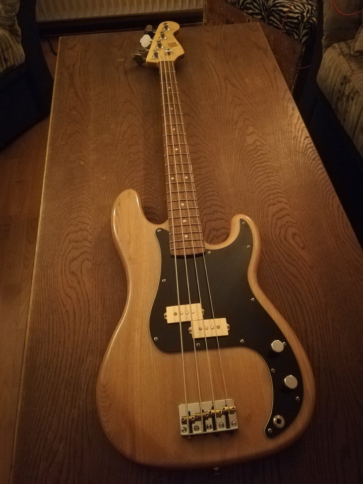

Einen hab ich noch, den hat eigentlich @mulhofa gebaut....
Kurz dazu, ich hatte bei Gear4music einen Eschebody gekauft, habe aber keinen gefunden der mir die Bohrungen für Erdung und Halsschrauben machen kann...
habe den body dann kurzerhand an Marius verkauft, er hat mitteilen die bei ihm noch so rum lagen den Bass komplett zusammengebaut, dieser hat mir dann so gut gefallen dass ich ihn gegen was anderes zurückgetauscht habe 😂😂😂
Esche P Body
M Wave Hals (keene Ahnung...)
Squier Pickup mit Allparts Covern
Wilkinson Bridge
105er Daddario Nickels
DGCF
Fehlt noch das obligatorische Cliplock System (wo hab ich das nur hingelegt??)

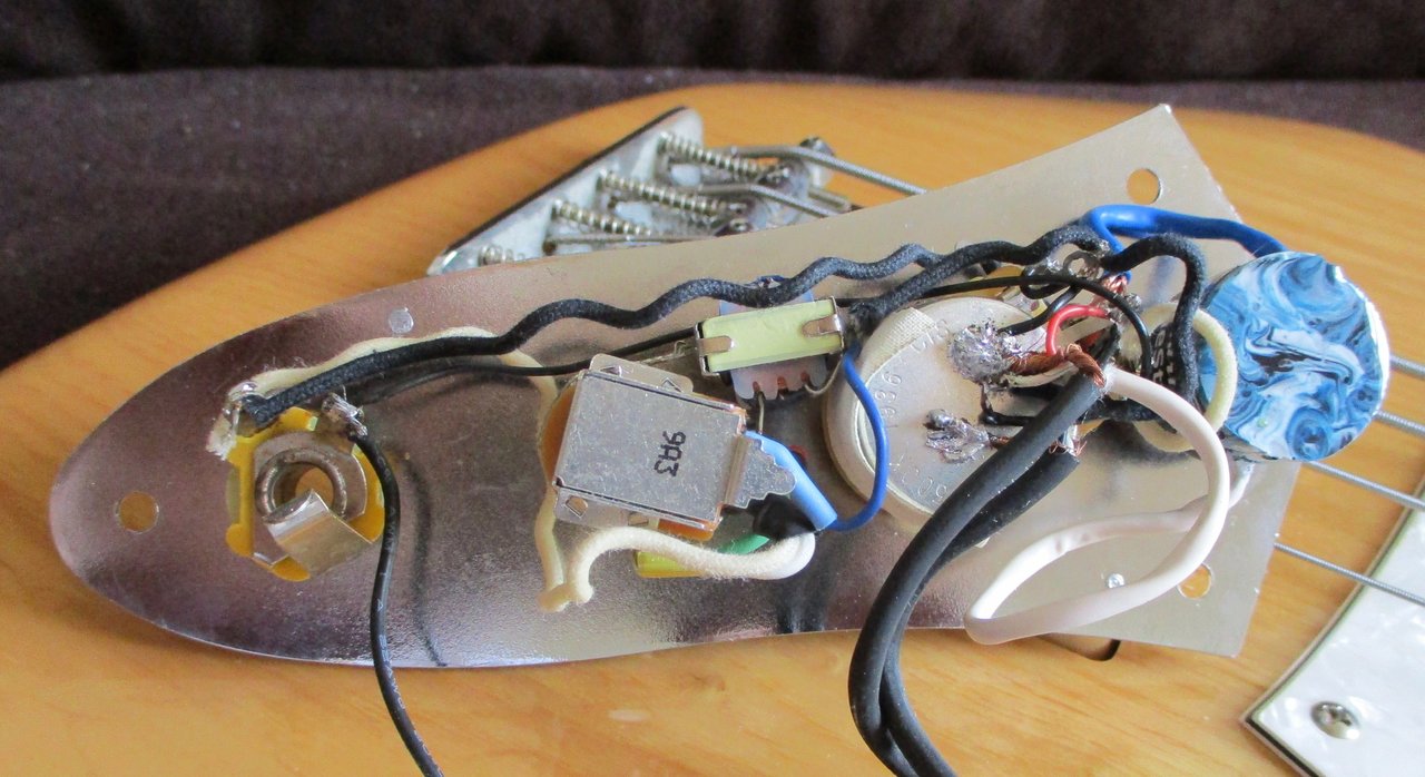

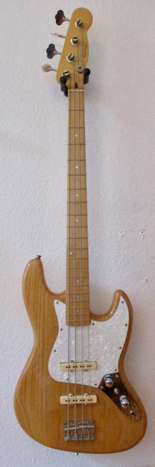

ich bin wieder ein stück weiter mit meinem franken-jazzbass auf sx basis. ich hab jetzt eine relativ aufwendige elektronik eingebaut. allerdings komplett passiv. einmal ein stellartone vari duo. dämpft in 5 schalterstellungen die höhen mit gleichzeitigen resonanzbuckel vor der absenkung. der stellartone duo arbeitet mit unterschiedlichen werten für den jeweiligen PU. dazu noch eine passive regelbare mittenabsenkung als push/pull poti. gezogen ist es eine normale tonblende.

woraus besteht der bass sonst noch?
body, bridge und kontrollplatte original sx-jazzbass
PUs von Häussel
silberne knöpfe statt der schwarzen
perlmut-schlagbrett gegen das schlicht einlagig weiße getauscht
hals gegen einen Fender 51er getauscht, mit gotoh res-o-lite mechaniken
dots mit perlmut-dots überklebt (shitstorm bitte...jetzt!)
die beiden vol-potis gegen ein doppelstöckiges getauscht
was wird noch passieren?
hipshot D-Tuner kommt auf jeden fall
auf die knöpfe für das doppelstock-poti warte ich seit mitte august...
evtl. noch die brücke gegen einen blechwinkel mit rillenreitern tauschen
anbei noch ein foto vom bass und eine von der elektronik (was'n gewusel...). ja, ist mir bewußt die lötstellen sehen shyce aus...
Anhang anzeigen 416186Anhang anzeigen 416187
edith wollte noch darauf hinweisen das der bass direkt via interface ohne jegliche bearbeitung zu hören ist, also keine lautstärkeveränderung, kein kompressor, kein eq.
Klingt vielseitig, gefällt mir. Bis auf die Mittenabsenkung, beim Akkordspiel noch ok, aber ansonsten geht zuviel vom Charakter verloren. Vielleicht kannst du da noch den Frequenzbereich ändern.
Und die Lötstellen ... :ugly:

...und ja, löten muss ich dringend üben...

yo, auch gut, optisch übrigens voll die funk machine, bling-bling-bling!
Ist mit dem Pickguard doch total stimmig. Gefällt mir generell sehr gut. Und das, obwohl ich kein Fan dieser Kopfplatte bin.
Bin übrigens schon länger am grübeln, ob ich meiner Nummer 1) nicht auch cremefarbene PU Kappen spendieren soll. Ich mag solche ja, aber ich befürchte, der Kontrast zum Rest würde zu stark.
  • #1.291
Naja, bei aufgeklebten dots/blockinlays wird hier ja gerne mal im Forum die Augenbraue angehoben... ich find es optisch auf jeden Fall besser.
Beim Hals war ich eigentlich auf der Suche nach der „anderen“ kopfplatte. Aber als der Hals in den Kleinanzeigen war hab ich gedacht, wenn er mir auf dem jazzbass nicht gefällt, dann kommt er auf den preci. Nach ein-zwei Tagen Irritation beim aus-den-Augenwinkeln-sehen fand ich es dann aber voll gut. Und das noch mehr an Fleisch am Hals fühlt sich auch gut an. Die anderen mir wichtigen Parameter (opm, kleiner griffbrettradius -mit 9,5 zwar mehr als die precis aber noch gut) waren ja gegeben.
