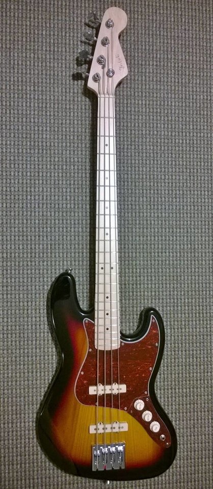

Achja, mein aktueller Jazz Bass fehlt hier ja auch noch :-D Affinity Body mit VM P-Bass Hals
Reaktionen: Gast76317, liquid87 und Cadfael

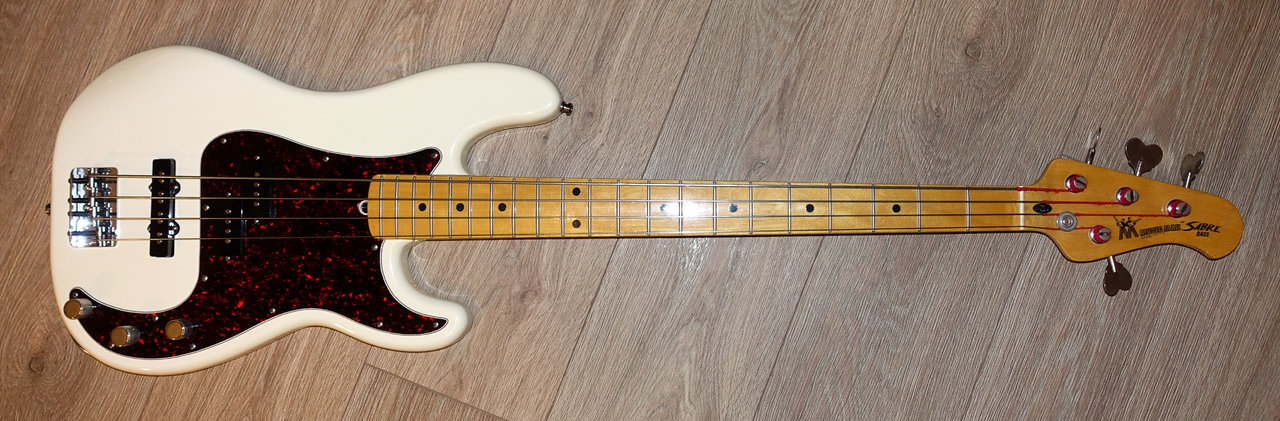

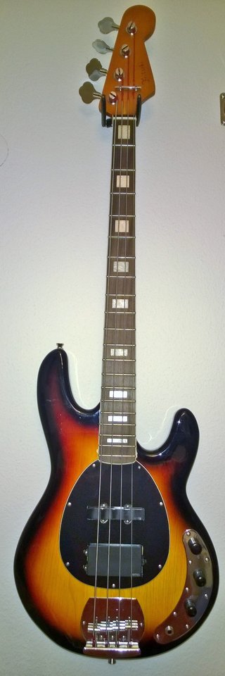

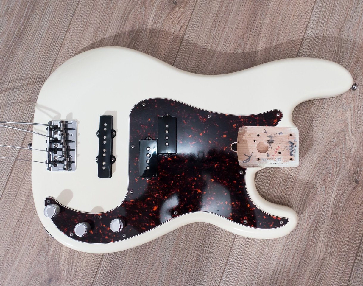

Habe jetzt noch die Reste vom Feste (Hot Rod Preci) über.
Da würde ja irgendwie super ein One-Piece-Maple-Neck zu passen.....8D
Es hat nun tatsächlich fast 4 Wochen gedauert bis mit eingefallen ist, dass ich seit fast 30 (!!!) Jahren :O! aus einem uralten Bastelprojekt noch einen Musicman Sabre Hals in OPM habe.
Bei dem ist zwar die Trussrodschraube hin, aber er passt in die Halstasche.
Musste auch nur ca. 30 min suchen um ihn zu finden.8D
Sieht mächtig Vintage aus, mit netzartig Rissen im Lack usw. Billigmechaniken sind seit damals auch schon drauf.
Mache ich mich die Tage mal ran und bin gespannt wie es dann wird.

  • #170
So, Experiment teilweise geglückt. Der Hals war schön gerade, Klang passte auch.........aber ......
.....leider war die Freude nicht von langer Dauer. Die Oktavreinheit lässt sich nicht einstellen und die Saiten waren etwas kurz.
Der Sabre hat einen Bund mehr als der Preci....... :( .
Werde den Hals zu dem Bastelkorpus für die nächsten 30 Jahre auf den Dachboden legen, oder das Ganze irgendwann mal in den Flohmarkt stellen.
Bis dahin suche ich weiter nach einem passenden Fender USA OPM Preci-Hals für einen passenden moderaten Preis......

  • #171
Der Sabre hat einen Bund mehr als der Preci....... :-( .
schaaaade
Brücke versetzen! Mein Frankenstein in dem Beitrag oben hat auch einen 21-Bünde-Hals und die Gotoh-Brücke paßte von den Bohrungen her nicht auf den Platz der Vorgänger-Brücke. Ich habe die Mensur auf einem anderen Jazz-Bass gemessen und hab die Brücke entsprechend aufgeschraubt. Die Oktavreinheit hat fast auf Anhieb gepaßt.

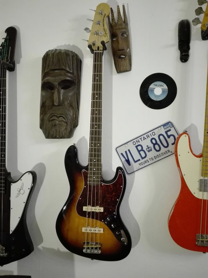

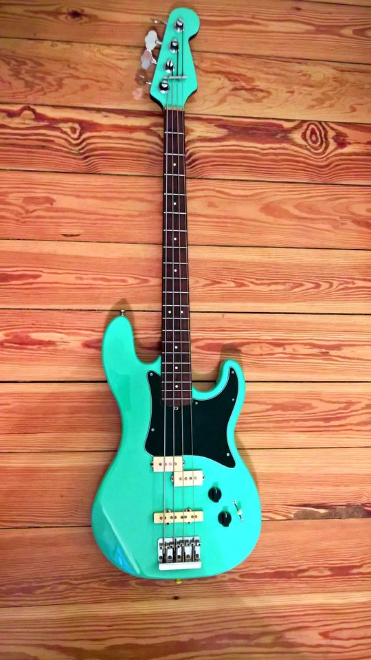

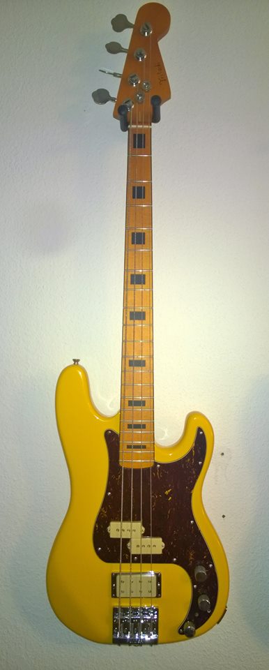

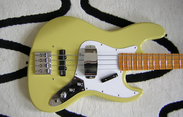

Meine Frankensteine...
Reaktionen: Gast76317, Jost Halenta, liquid87 und 3 andere
  • #177
Der gelbe sieht ja verschärft aus.
Ist das ein DiMarzio an der Bridge?

  • #179
Wenn der Korpus ein Bastelkorpus wäre, würde ich auch so vorgehen.
Ist aber ein Original US Fender mit Sautendurchführung, da passt dann leider nichts mehr. Das ist mir doch zu schade.
das sehe ich ebenso

So, Experiment teilweise geglückt. Der Hals war schön gerade, Klang passte auch........aber......
Der Sabre hat einen Bund mehr als der Preci....... ....
Seit gestern Abend quält mich eine fiese Idee:
Säge nehmen und den Hals um diesen einen überzähligen Bund einkürzen.....:evil:
Aber mein Gewissen und meine Bassistenehre wehren sich total dagegen.......:engel:
