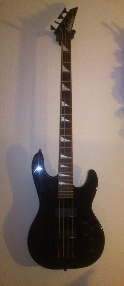

Ich hatte mal einen aktiven Jackson-Bass. Da ging beim Live-Konzert die Batterie leer und da war Ruhe. Nichts mit passiv ... und das Batteriefach musste man aufschrauben. Danach habe ich ihn noch eine Weile mit Klebeband über dem Batteriefach verwendet aber die Angst blieb. Habe mich dann von ihm getrennt. Und seit dem auch eigentlich keinen aktiven Bass mehr gehabt.

Zu der Zeit hatte ich es noch nicht so mit basteln und es war auch nicht so der Bass für die Ewigkeit.
Freunde brauchten spontan einen Ersatzbass im Tonstudio und ich habe diesen vorbei gebracht.
Der Bassist fand ihn sehr geil und ich habe ihm den gleich verkauft.
Kein Bild, kein Bass (leider schlechte Lichtverhältnisse):

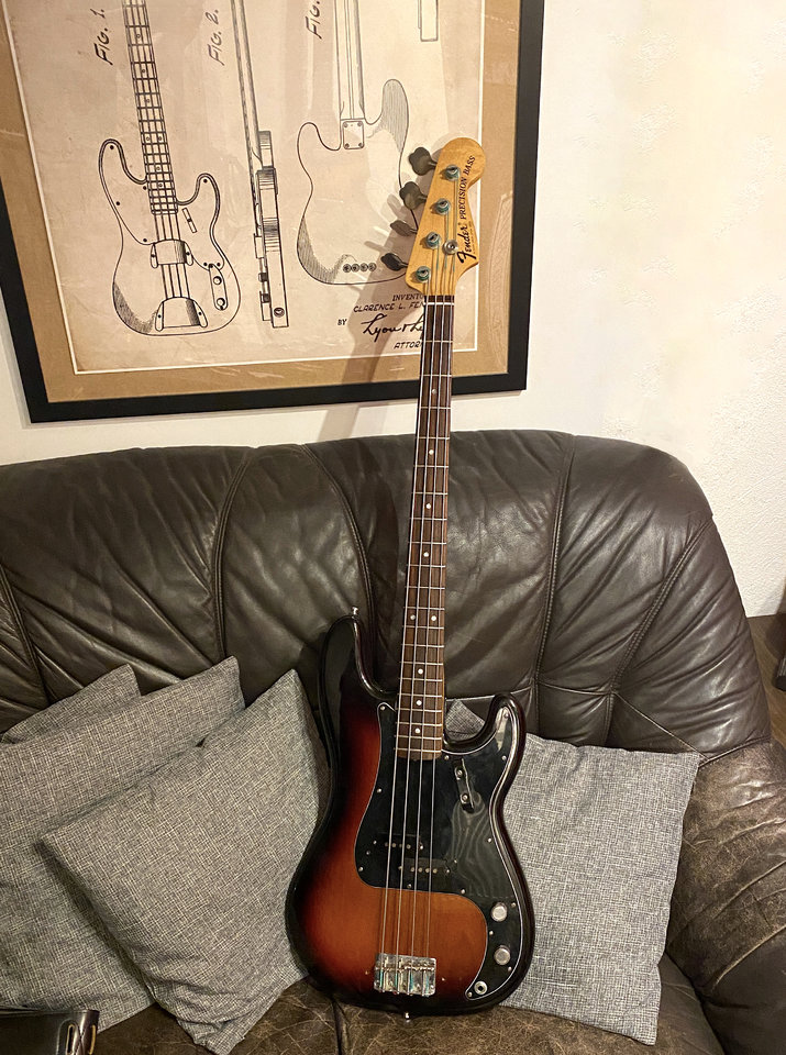

Es war auch mal wieder an der Zeit was zu basteln ;) Habe meinen "DDD Tribute" geschlachtet und ihm mit einem schwarzen PG und einem gerefinishten NM 70s Rosewood Neck mal eine neue, rockige, aber zugleich auch etwas edle Optik verpasst...

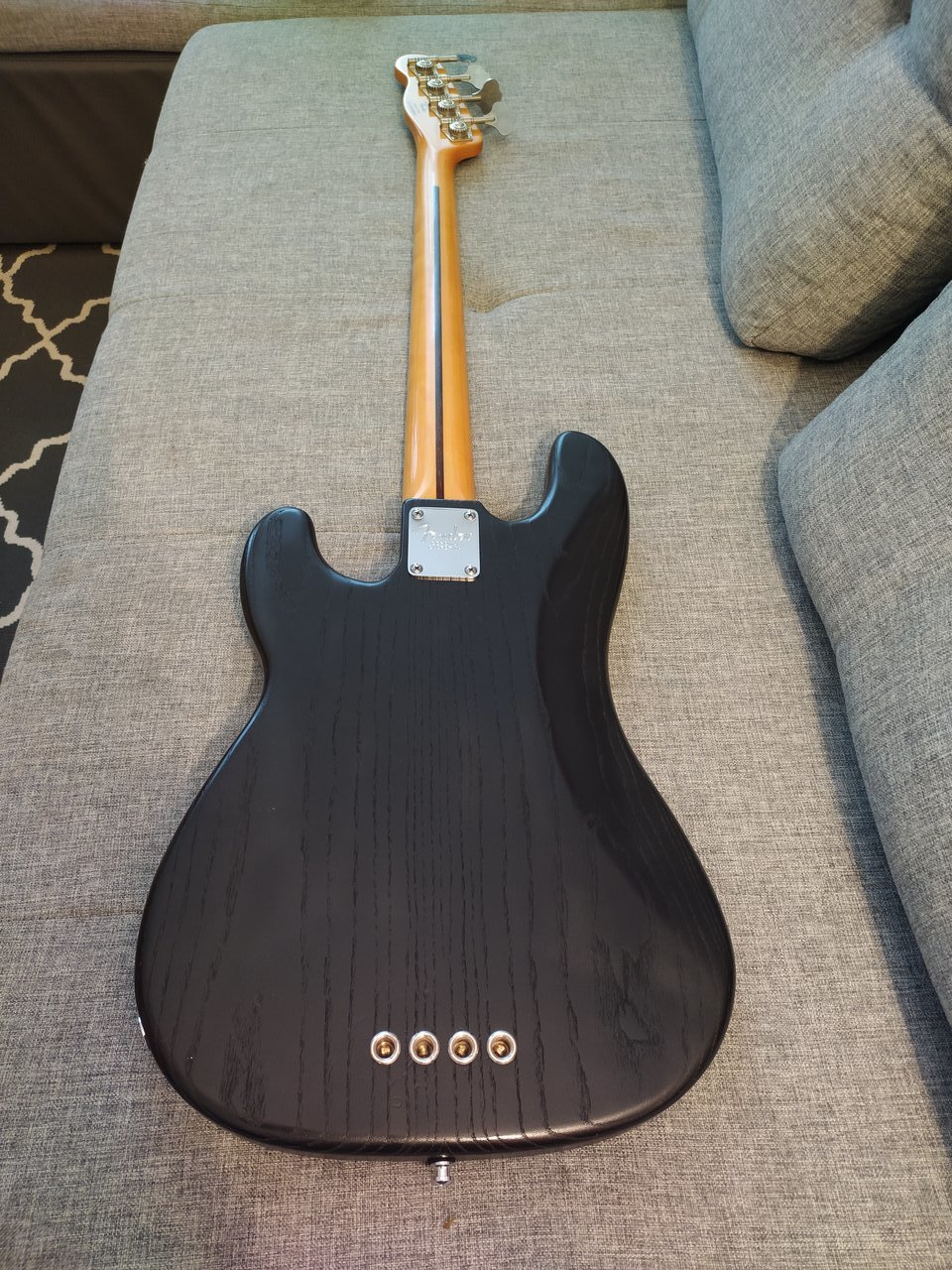

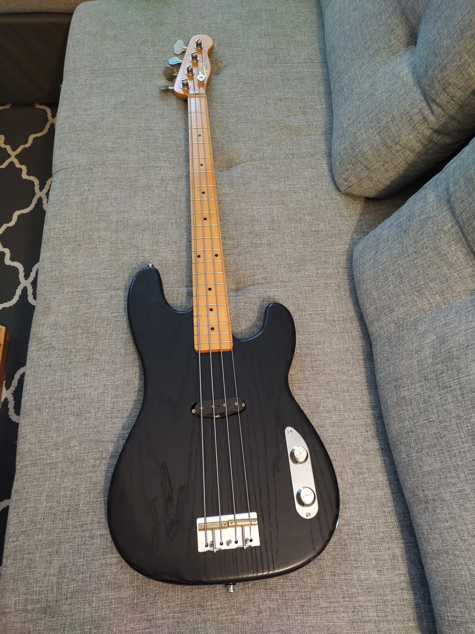

Ich habe heute morgen mal wieder meinen "Early Preci" rausgeholt. Ich habe ihn auf Seite 18 schon mal vorgestellt:
Etwas hatte sich noch getan. Der fleischige Fender U-Hals inkl. Mechaniken macht nun jemanden anders glücklich. ;)
Und ich habe hier bei euch einen passenden Squier Hals gefunden. So ist der Bass dann genau so geworden wie geplant.
Schon verrückt, dass wir jetzt schon auf über 90 Seiten sind und ich diesen Bass bis jetzt nicht gespielt habe.
Daher spiele ich mit dem Gedanken ihn bei mir ausziehen zu lassen oder zu zerpflücken wenn jemand einzelne Teile brauch:
Aktuell sieht das nun also so aus:
Korpus von guitarandbassbuild.co.uk
1954 Precision Bass / American Ash / 2pc / 3kg
Älterer Squier Tele-Bass Hals inkl. Mechaniken
Fender Squier Vintage 2-Saddle
Seymour Duncan SCPB1
Fender String Ferules
Göldo JTS1C T-Style Jack Cup
Fender American Series Chrom Neck Plate
Abschirmlack unterm Control-Plate und Pickup
Ernie Ball 2814 Cobalt Flats Saiten
Günstige vorverdrahtete Elektronik
HB Security Locks
Auf der Rückseite ist der Lack nicht perfekt geworden. Vorn sieht sehr gut aus.
Das Mattschwarz ist sehr dünn aufgetragen um eventuell schnell durch Benutzung eine Used-Optik zu bekommen. Kein Klarlack.
Irgendwie bleibt er immer in der Ecke stehen weil der Sound mir nicht gefällt. Ich weiß nicht warum.
Ob es am Tonabnehmer liegt, der günstigen Elektronik, den Saiten oder der Kombination von allem.
Ich weiß es nicht und möchte leider mit dem Bass nicht weiter herumexperimentieren.
Außerdem habe ich wieder aus versehen viel zu viel angesammelt und muss Platz schaffen. Ihr kennt das ja. ;)
