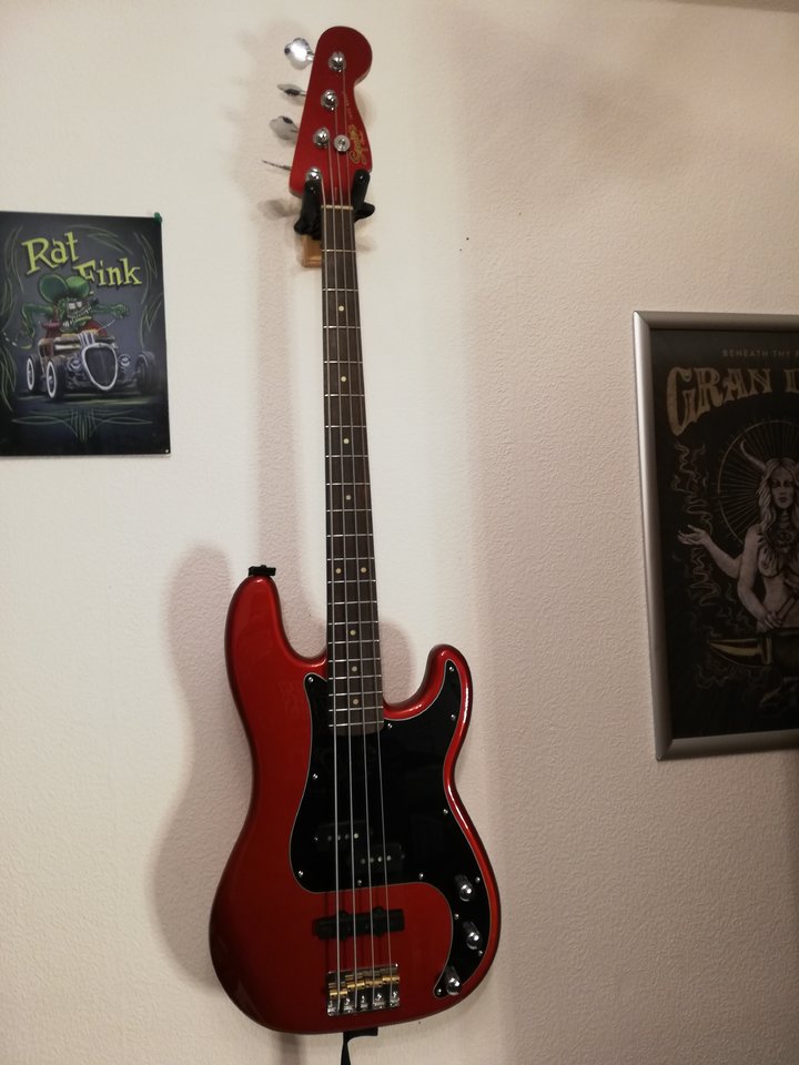

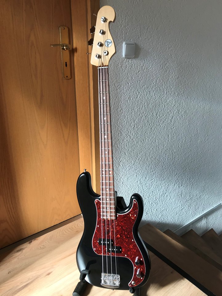

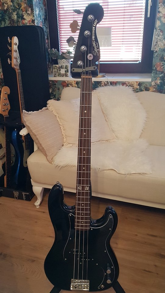

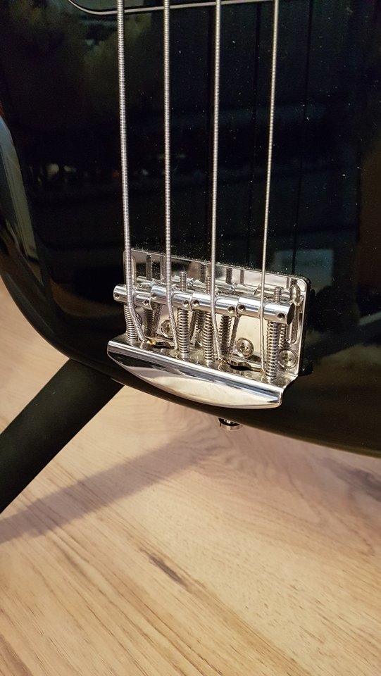

So, mal wieder was gebastelt
Squier vint-mod pj body von @p-basscharly61
Hals von meinem Contemporary Jazz Bass
Wilkinson Brücke
Pickup Upgrade steht evtl noch aus, mal abwarten, die klingen so schlecht nicht bisher

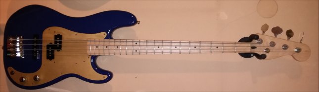

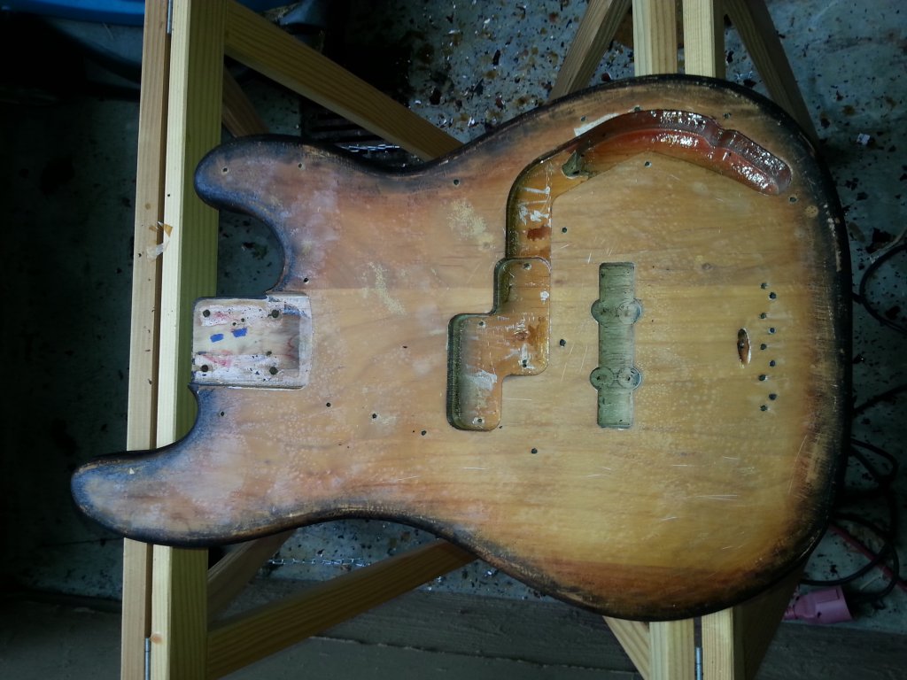

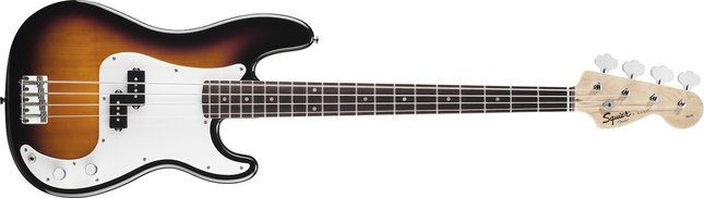

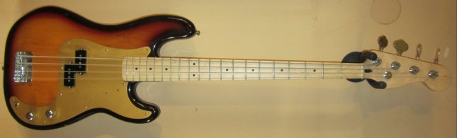

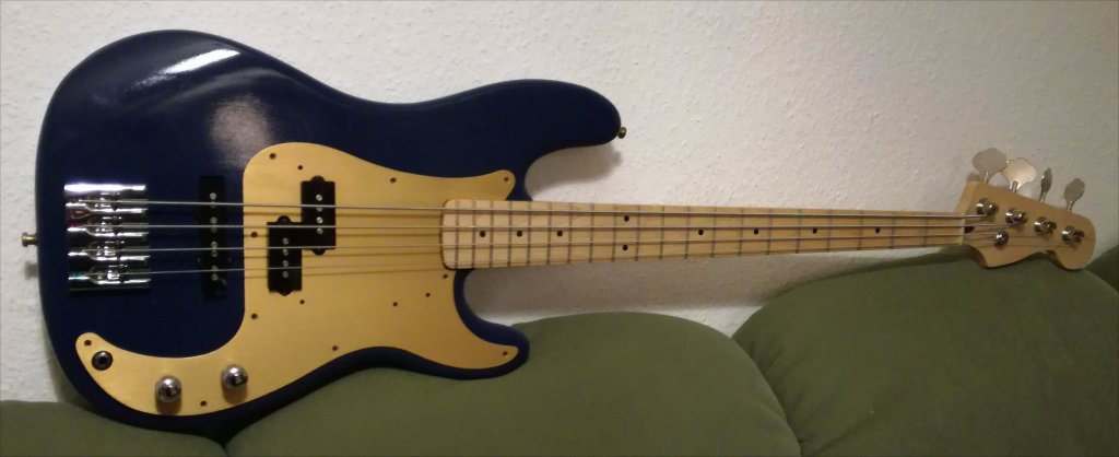

So, mein Frankenstein-Preci lag jetzt ein paar Monate im OP und ist endlich fertig.
BTW, jemand hat hier mal geschrieben, dass die meisten Frankensteine hier gar keine sind, weil sie nicht aus zusammengesuchten Teilen neu kreiert wurden, sondern die Änderung eines bestehenden Basses sind. Jou, also eher sowas wie Cyborgs. Demnach wäre meiner auch ein Cyborg. Der war nämlich mal ein Taiwan-Squier, so hat hat er ausgesehen:
Nach einigen Teiletauschaktionen sah er dann so aus:
Und jetzt so:
vom Original übrig sind noch
- Body Erle 3-teilig
- Tuner
ausgetauscht bzw. erweitert sind
- Pickups Fender Yosemite PJ Set
- Pickguard Fender gold anodized
- Hals Mighty Mite one piece maple
- Brücke Göldo 3D
- Elektronik Drehschalter für Pickupwahl und Bourns Tonpoti mit 33nF FKP Kondüser von Wima
- Potiknöpfe von Schaller
Die erste Umbauarbeit war Platz für einen zusätzlichen Bridge-Pickup zu schaffen. Hätte ich mit einigem Aufwand selbst machen können, ich hab mich dann aber entschieden, die Dienste vom Bolle (@bassilisk) in Anspruch zu nehmen. Der hat ne Fräse und kann sowas besser als ich.
So hats dann ausgesehen:
das war so im Juni oder Juli.

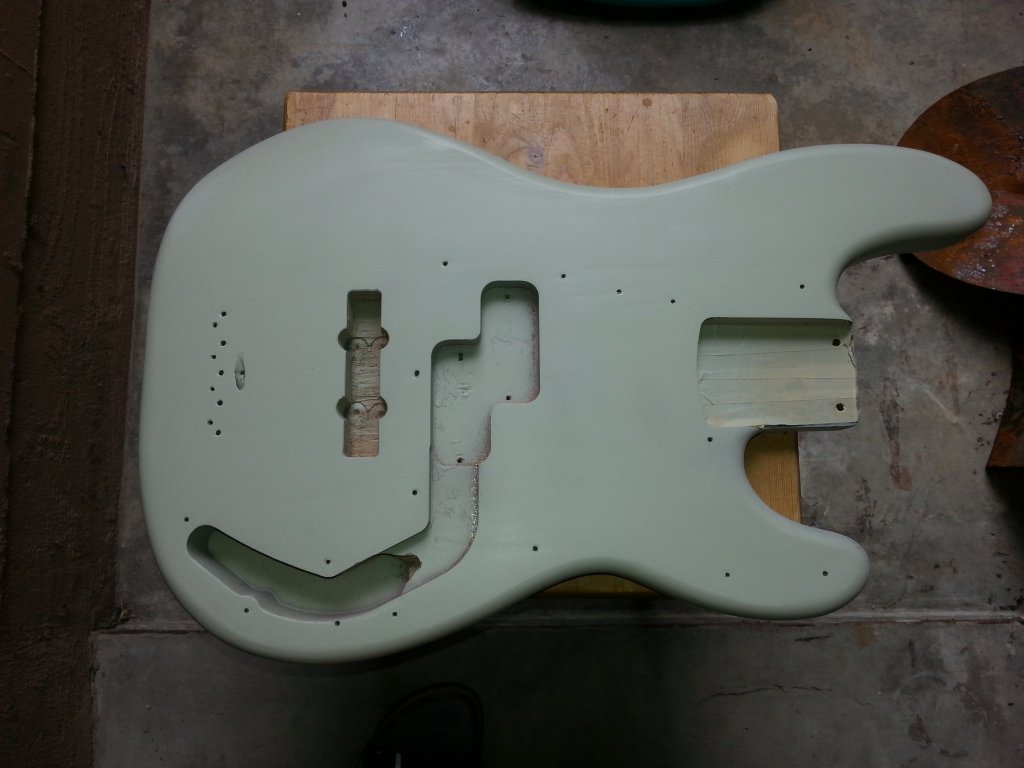

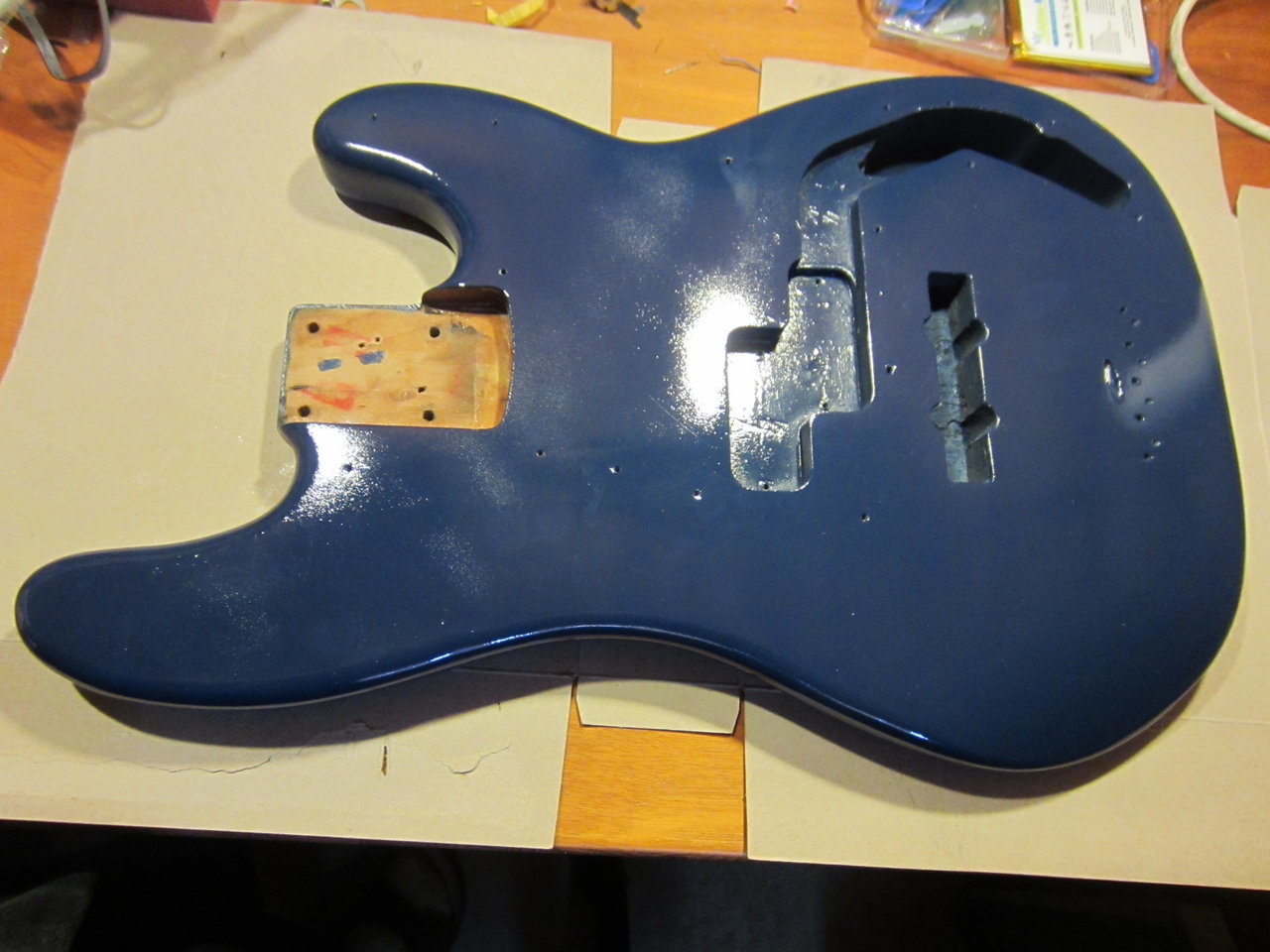

Dann gings an die Optik. Ich hatte was von Plastidip gelesen und Videos dazu angesehen. Das wollte ich ausprobieren, also eine Dose in blau bestellt. Alles so vorbereitet wie angegeben und gesprüht. Das Ergebnis war ... einfach nur shyce. Rauh ohne Ende und beim Berühren ein gummig-klebriges Gefühl. Bäh. Runter mit dem Zeuch. Wenigstens das ging fast wie beschrieben.
Also doch Lackieren. Meine einzige Möglichkeit mit Lack rumzusauen ist der Kelleraufgang, also draußen. Dazu brauchts schönes Wetter, wenig Luftfeuchtigkeit, kein Wind. Jetzt waren ja den ganzen Sommer über ideale Bedingungen, aber ich war so dermaßen mit Arbeit zugekleistert, dass der Bass liegengeblieben ist. Mitte September hab ich dann endlich Urlaub gekriegt und was passiert? Scheißwetter! Ich hatte insgesamt genau 3 einigermaßen gute Tage, das ergab dann eine Grundierung und 2 Lackschichten. Normalerweise wollte ich noch kleinere Löcher füllen und ein 2tes mal grundieren, außerdem mehr Lackschichten machen, ging aber nicht. Das Ergebnis ist dementsprechend ... nicht schlecht, könnte aber einiges besser sein.
Die Arbeitsschritte waren:

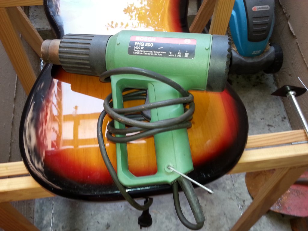

alten Lack mit Heißluftfön und Ziehklinge runterholen (ging recht flott):
dann schleifen, wässern, schleifen, grundieren, 2 mal lackieren:
Grundierung und Lack sind übrigens Acryllack ausm Baumarkt.
Dann die Pickups:
Ich hatte einen Fender American Std P (oder so), einen Tonerider P, einen Bartolini 9CBJD und ein Fender Yosemite PJ Set.
Die Ps haben mir alle gleich gut gefallen. Der Bartolini hätte mir als Bridge-Pickup am besten gefallen, hat aber pegelmässig irgendwie nicht mit den Ps harmoniert. Am Ende ist es dann das Yosemite Set geworden, das klingt insgesamt am besten.

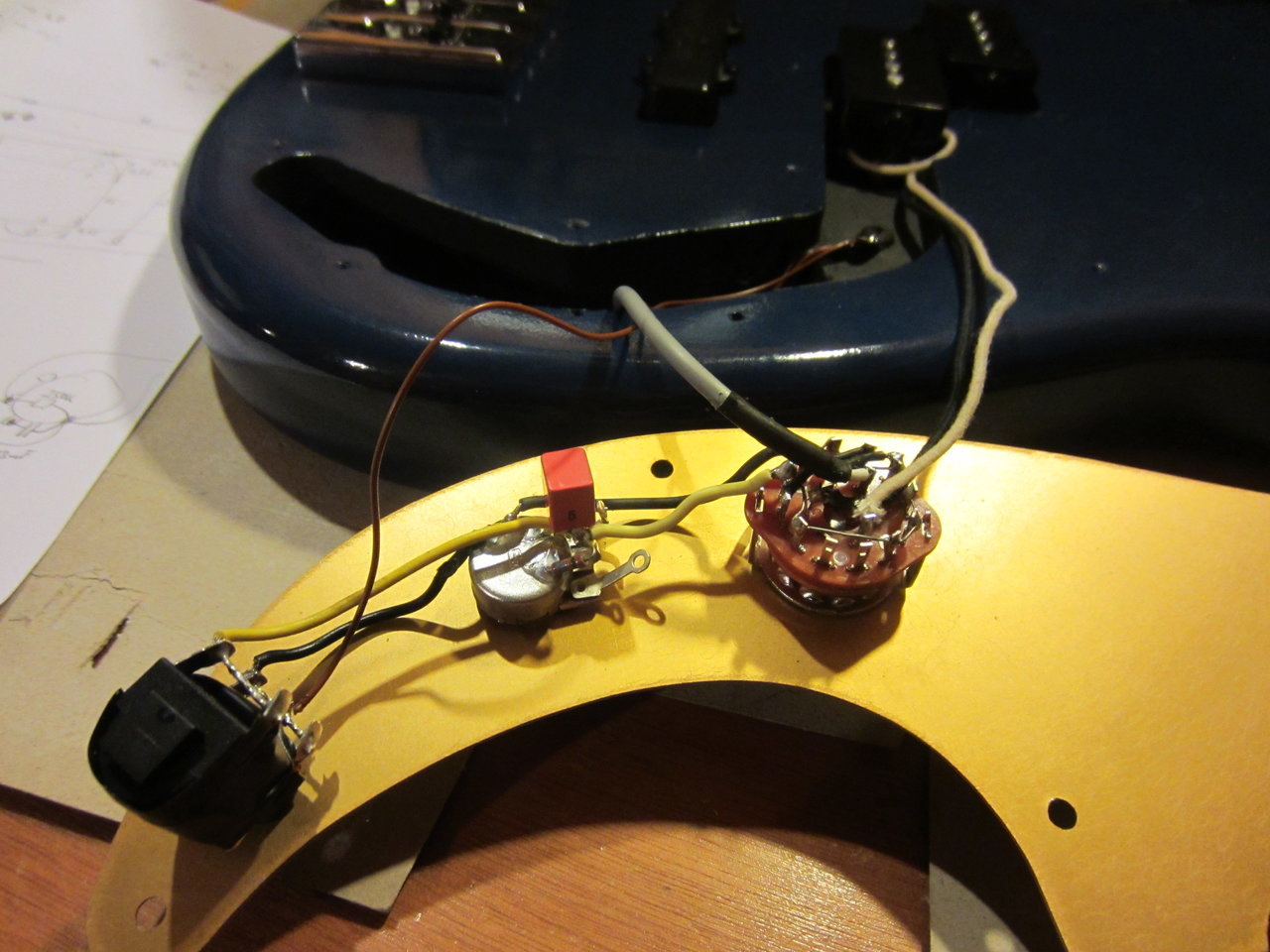

Die Elektronik:
Ich habe ganz bewusst auf einen Volumeregler verzichtet. Ich spiel jetzt seit 42 Jahren Bass und hab nie einen Volumeregler benutzt. Bruucht kei Sau. An der Stelle ist ein Drehschalter für die Pickup-Wahl: P, PJ parallel, PJ seriell, J.
Als Tonregler ein schnödes Bourns Poti 250k mit 33nF Kondüser von Wima (der lag noch vom Kondensatortest grad rum). Als "Ersatz" fürs Volumepoti ist übrigens noch ein 256k Widerstand draufgelötet.
Als Abschirmung hab ich übrigens diesmal keine Kupferfolie, sondern Abschirmlack von Rockinger benutzt. Mal sehen, ob sich das bewährt.
Jou, so siehts aus:
Edith meint, ich hätte das Pickguard noch gar nicht festgeschraubt :facepalm1:
Reaktionen: Schnaggadu, Mudskipper, cwegy und 19 andere

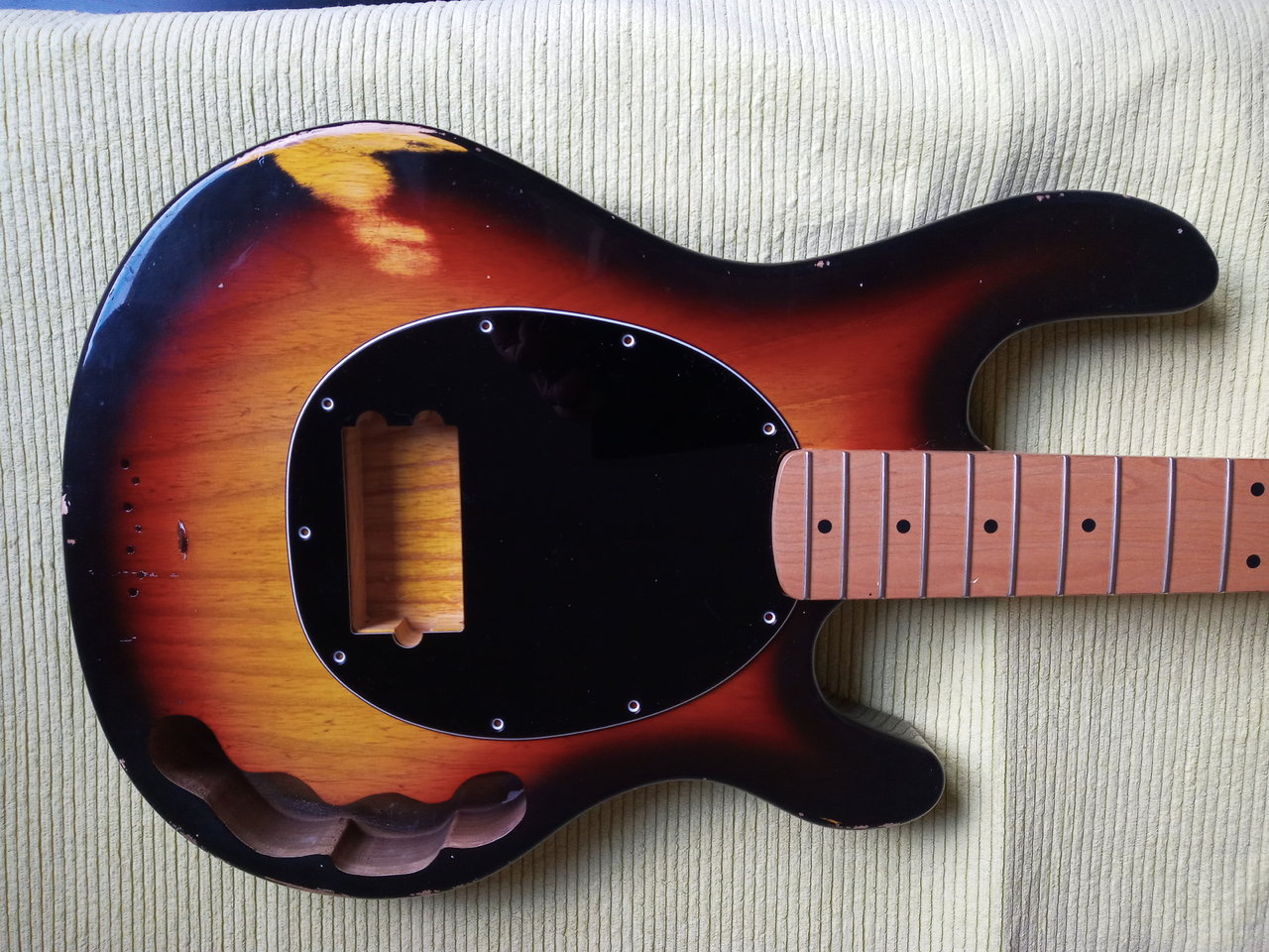

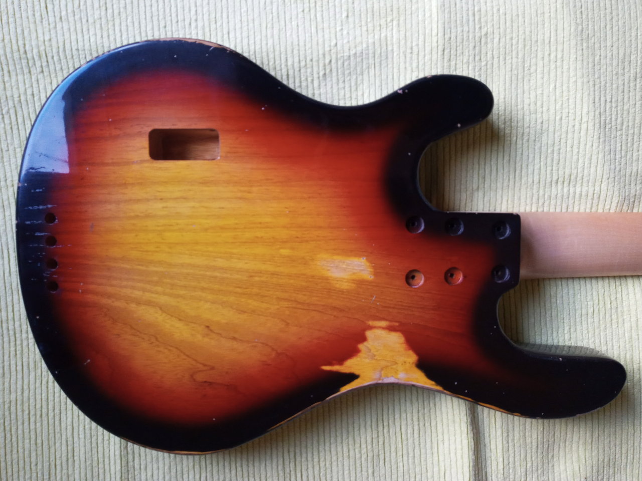

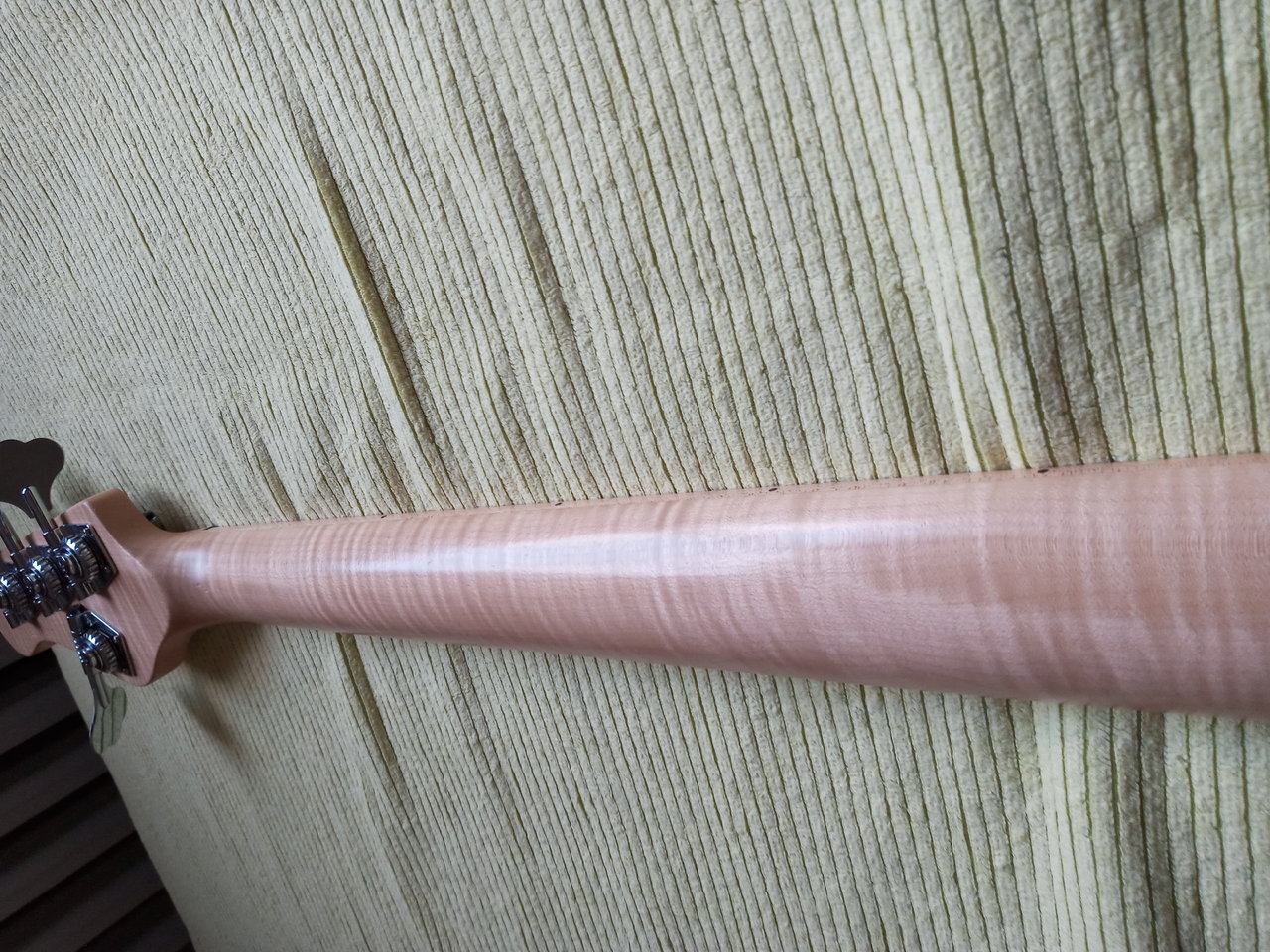

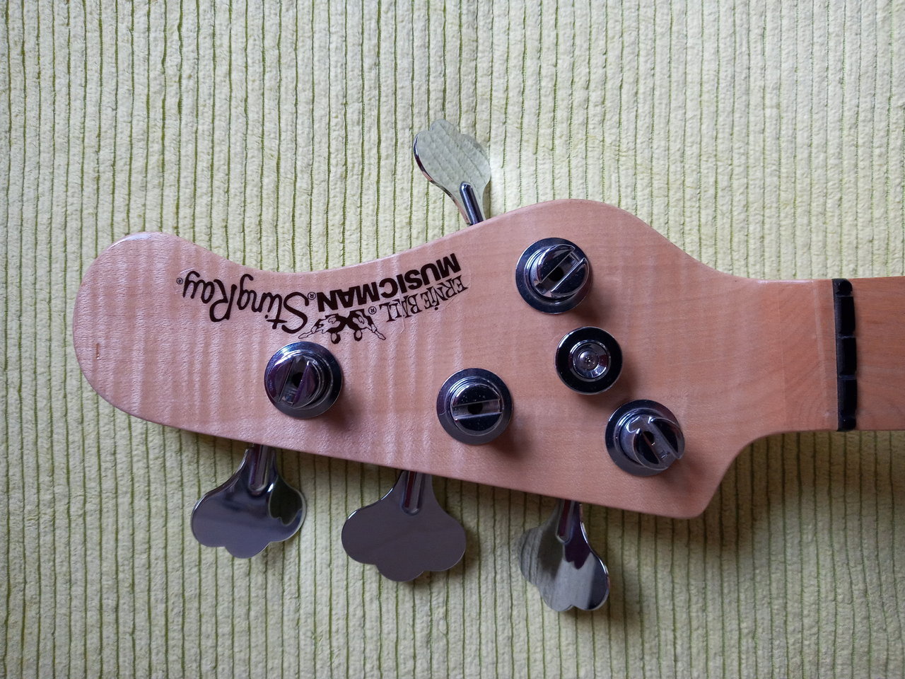

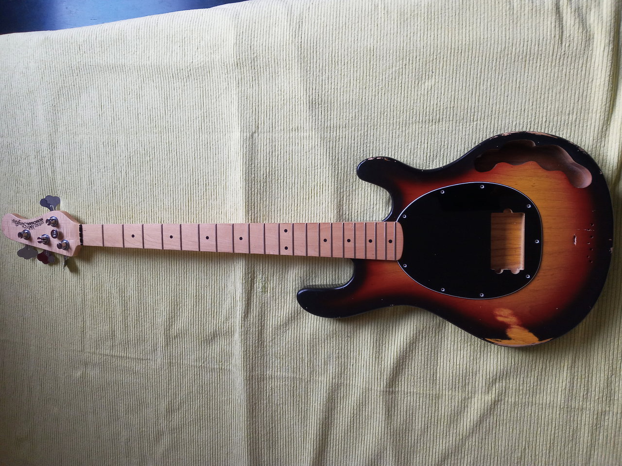

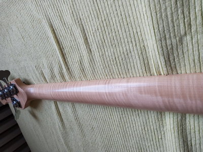

Post aus Italien!!!
68DFDD90-3F14-4DA2-AE50-1C5334A27A2C.jpeg8E69F5EE-E0BB-419F-ADE6-D4F974F2FF18.jpegEF2817A7-40B1-4275-AB7B-139D067C85BC.jpeg3C4B5C51-E735-473A-B9F6-D162B4D89D2B.jpeg330FC0FC-8907-4E5C-932C-7FEA1CDB0308.jpeg
Über die Feiertage wird gebaut! Der superschön gemaserte Hals ist von einem Fame MM400. Elektrik habe ich quasi doppelt hier, einmal John East 2-Band, einmal die altbekannte 2-Band vom Musikding. Pickups werden entweder der Rockinger MM oder ein Bassculture aus einem Hotwire-Bass. Mechaniken sind Schaller BML, die Brücke ist ein MM-Replacement mit den im Body versenkten Befestigungsbolzen. Ich freu mich gerade...😃
Reaktionen: BergiaBurns, Behzi, Hozzy und 15 andere
  • #1.771
Post aus Italien!!!
Anhang anzeigen 442826Anhang anzeigen 442827Anhang anzeigen 442828Anhang anzeigen 442829Anhang anzeigen 442830
der ist ja schon kaputt! total abgewetzt!
Reaktionen: Andreas_SH, snape, DerNuLz und eine weitere Person

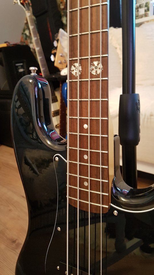

Wilkinson Brücke

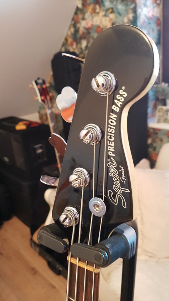

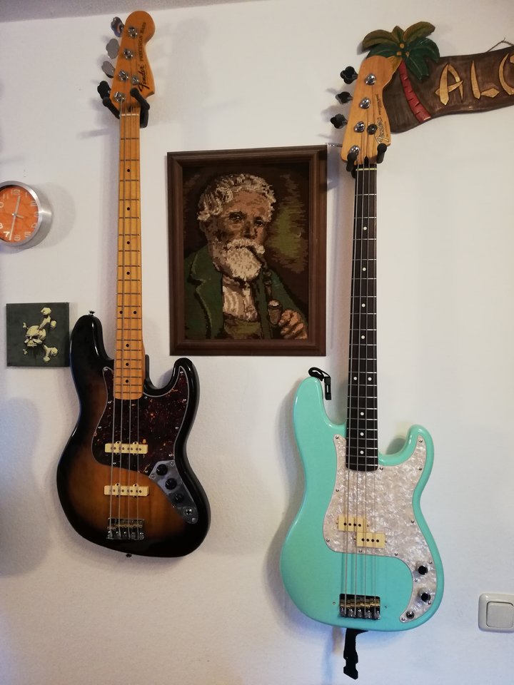

Nachdem mir ein Kumpel den PJ abgeschwatzt ist (es gibt so Angebote, die kann man nicht ablehnen....) , war heute wieder großer Basteltag
Affinity Jazz (braucht wer den nagelneuen original-Hals?) mit Northwest P Hals, Creme Kappen, Wilkinson Bridge und Tortoise Schlagbrett versehen, langfristig plane ich Dimarzio Ultra Jazz in Creme
Dafür dem Surfy den 98er Mex Neck verpasst und Rounds (Chromes und Esche war mir doch zu viel Sumpf....)
Gefällt mir bisher gut!

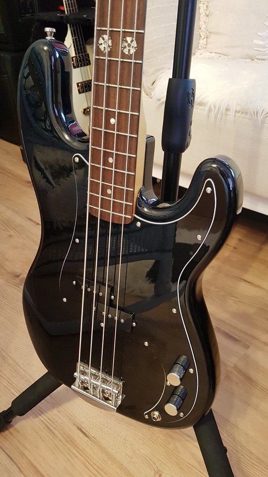

Dann stell ich hier auch mal meinen Bausatz vor:
Als Basis dient ein Hotwire P-Bass aus einer Jubiläumsserie. Hier hat Gert damals seine Hälse auf Allparts-Bodies geschraubt und mit seinen Komponenten ergänzt.
Zuerst flog der etwas zu moderne Pickup von Christoph Dolf raus, dann kam ein schwarzes Pickguard drauf und eine Richter-Elektronik dazu.
Irgendwie kam ich mit der Vorstellung, diesen traumhaften Hals mit einem günstigen Body zu verheiraten, psychisch nicht klar. Da ich schon einige sehr gute Franchin-Bodies in der Hand halten durfte, wurde der Hals kurzerhand zur Seite gelegt und ein Body dafür bei Franchin bestellt. Der ist noch nicht fertig, also dazu später mehr!
Auf den Hotwire/Allparts Body sollte ein Jazz-Neck, da ich schon immer mal einen A-Neck Preci haben wollte. Mir lief ein Squier Eva Gardner Neck über den Weg und wurde eingesackt. Der Hals hat CV-Niveau und ist angeschliffen - spielt sich richtig gut. Es ist ein Black-Beauty geworden, der nicht nur top aussieht, sondern auch richtig geil klingt und sich wie von selbst spielt. Der Bass hat in meinen verschlafenen Augen sogar deutlich an Flair, Sound und Bespielbarkeit gewonnen. Und der wirklich tolle Hotwire Neck freut sich schon auf den neuen Body!
Parts:
- Hotwire / Allparts Body
- Fender Vintage Pickup
- HipShot Vintage Bridge
- Squier Eva Gardner Neck 38mm
- Richter Elektronik
Vorher:
Nachher:
Reaktionen: Masl, Jost Halenta, DerNuLz und 9 andere
