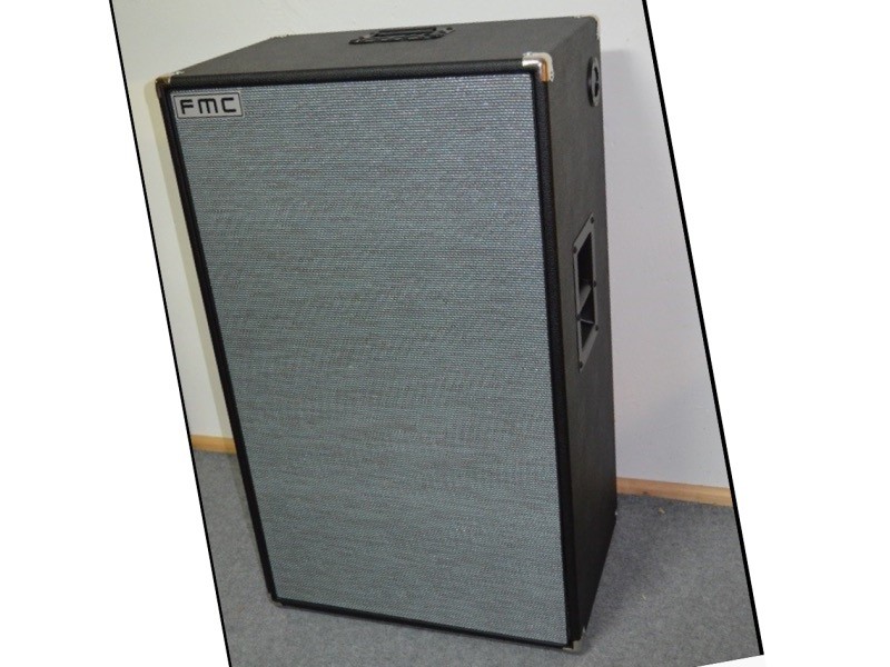

Ich spiele gerade 410 + 115 und bin damit unzufrieden. Die 115 hört man nicht. Kann sein das es natürlich an den Boxen selbst liegt oder am Amp. Ist aber auf jedenfall nicht meins und ich werde wahrscheinlich auf eine 610 von FMC wechseln.

Wird wohl auf die 610 hinauslaufen.
Habe Hans gestern schon eine Email geschickt. :-)
