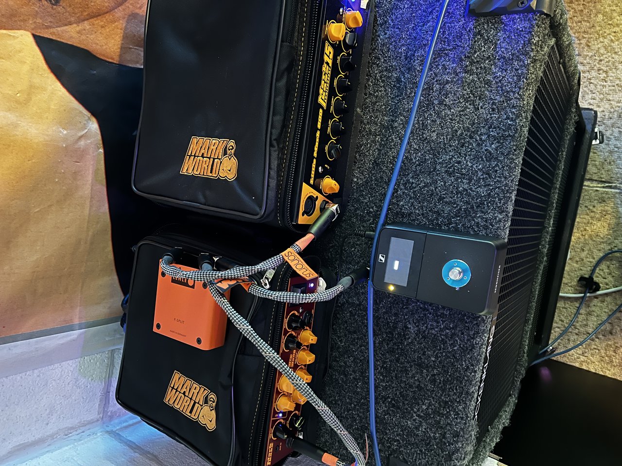

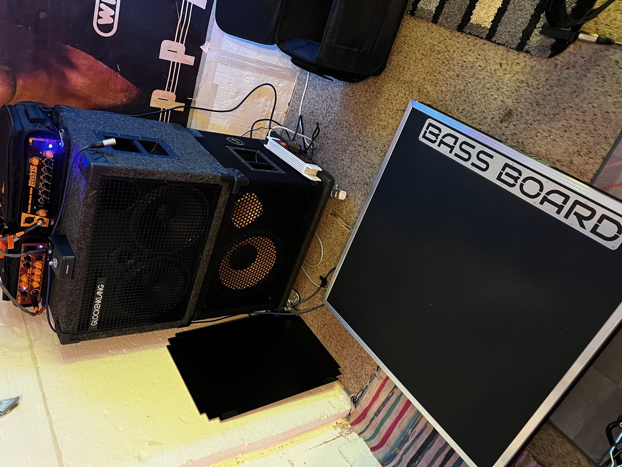

Danke für eure Hilfe, ich bleib bei dem Lehle Switch, denn da gibt es gar keine Probleme. Verkabelung sieht vielleicht etwas abenteuerlich aus, eventuell mal paar längere kaufen😜
