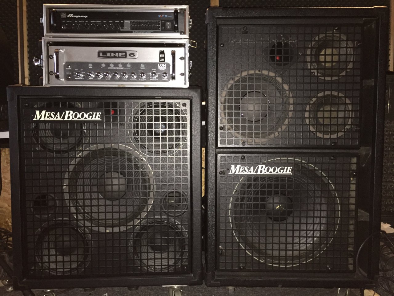

SVT 1600 gibt es nicht.
Vermutlich ist eine SVP 1600 gemeint und dabei handelt es sich um eine MosFet Endstufe.
Hier die Leistungsdaten:
RMS Power Output: 300-Watts x 2/900 (mono-bridged @ 8 Ohms)
RMS Power Output: 490-Watts x 2/1200 (mono-bridged @ 4 Ohms)
RMS Power Output (2 Ohms): 600-Watts x 2
Sie basiert wohl auf der Endstufe des SVT 4pro.
ooops...sorry, ich meinte natürlich genau diese SVP 1600
  • #22
der ampeg hätte bei 2 x 8 Ohm etwas weniger Power als die Mesa 1516 kann.
Das passt schon, denn...
Die Speaker vertragen in Stereo (2 x 8 Ohm) auch weniger Leistung als in 4 Ohm fullrange... Wattangaben sind Orientierungshilfe
und irgendwie nur ne Krücke... sollte nicht überbewerter werden...ein gesunder Schalldruch bei gutem Frequenzgang ist wichtig.
Der Ampeg bringt an 4 Ohm 490 Watt RMS und 625 Watt Peak...die 1516 BH sollte um die 450 Watt vertragen...das passt prima.:-)
Und das macht schon eine Monosektion von denen du zwei an Bord hast... da die unabhängig voneinander arbeiten kannst du die
300 Watt/ 8 Ohm Junior an den anderen Kanal stöpseln, da die Mesa Boxen leider nix zum auf die Schnelle durchschleifen haben.
Die angegebenen Watt von Line 6 sind auch noch was Anderes, als wenn Ampeg die gleiche Wattzahl ansagt. :D... nix für ungut.
Die Box verträgt in Stereo gefahren (2x8 Ohm) auch weniger Leistung als in 4 Ohm fullrange... Watt is nur eine Orientierungshilfe
und und irgendwie ne Krücke... sollte nicht überbewerter werden...ein gesunder Schalldruch bei gutem Frequenzgang ist wichtig.
Der Ampeg bringt an 4 Ohm 490 Watt RMS und 625 Watt Peak...die 1516 BH sollte um die 400 Watt vertragen...das passt schon.:-)
Jr. an die andere Seite stöpseln, da die Mesa Boxen leider nix zum auf die Schnelle durchschleifen haben.
also ich muss sagen, das line 6 ding war eine sehr positive überraschung. war als übergangslösung gedacht, bis ich lang und fleissig genug gespart habe um mir irgend was amtliches anzuschaffen... das war vor ca. 5 Jahren :-) ich nutze die amp simulationen nicht - ich spiele den amp clean mit der mesa 1516 und hänge vorne ein paar treter dran...EBS compressor und nen tubescreamer. was da raus kommt ist wirklich äußerst fett :)
aber mehr ist halt mehr und die 2. mesa box steht halt nun mal da!
wie findest du denn den plan b statt der Ampeg endstufe (die hab ich ja noch nicht - die könnte ich aktuell von jemand kaufen) direkt den SVT-4 zu nehmen und den line 6 dann in rente zu schicken?...
Reaktionen: Gast76317

wie findest du denn den plan b statt der ampeg endstufe (die hab ich ja noch nicht - die könnte ich aktuell von jemand kaufen) direkt den SVT-4 zu nehmen und den line 6 dann in rente zu schicken?...
Mit dir möchte ich entscheidungstechnisch grad nicht tauschen wollen. :D
SVT-4 :great:... Line 6 evtl. als Endstufe für die zweite Box bzw. Backup wäre auch ne Option
und von der Leistung ist im SVT-4 ja die SVP Endstufe verbaut... dat is eine Kosten/Nutzen
Geschichte und ein gesunder SVT-4 für 500 € wäre fast schon ein Geschenk.:-)
Klang... Ampeg is Ampeg is Ampeg... meistens jedenfalls. :D
Mit dem SVT-4 haste genug Leistung am Start... Preislich gehts denn auch in Bereiche wo
andere Mütter auch sehr schöne Töchter haben und der 4er wird anders klingen als Line6
mit SVP Endstufe.......... (Tochter Carbine M6 von Mutter Mesa B. wäre z.B. eine Schöne).
Wenn dein Sound gefällt und es nur um mehr Power geht reicht auch ne einfache Stereo-
Endstufe von Thomann und Co für kleineres Geld als bei der 16hundert SVP. ;-)

  • #30
ist Tochter Carbine 6 nicht reichlich teurer? Rein optisch sicher die passenste wahl für die boxen ;-)
Ja... neu auf jeden Fall... genau wie der SVT-4 Pro... gebraucht gehts so bei Mesa und bei Ampeg so lala in EU/DE.
Mein Sound gefällt mir aber ich nehme an, dass man auch NOCH besseren sound haben kann... wenn du weisst was ich meine ;-)
:DThe Never Ending Story :D
mir ging es ursprünglich gar nicht um mehr power (da hat der line 6 wirklich reichlich...) sondern um die beste möglichkeit die powerhouse jr. noch dranzuhängen... und da scheint es leider zu viele verlockende optionen zu geben :D
Option für lau...
Such dir eine 8 Ohm Buchse der 1516 BH aus und schließe die an den Line 6... den anderen Ausgang vom Line 6 schließ an die 8 Ohm Junior.
Macht zusammen 4 Ohm mit voller Leistungsabgabe vom Amp, aber dem Nachteil, dass du nur einen Teil der 1516 nutzen kannst wegen der
Gesamtimpedanz, denn Boxen in Reihe 4+8 = 12 Ohm klaut Leistung und parallel 4+8 = 2,7 Ohm kann der Line6 nich ohne evtl.abzurauchen. :D
Aber zum Testen, ob dir der Sound gefällt, kannste dir doch einfach ein Kabel klöppeln und die in Reihe zusammenschalten... keine Sorge,
die Leistung reicht dafür.

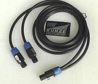

option kabel klöppeln: was genau für ein kabel brauch ich denn da?
Y-Kabel... is einfach und fix gemacht... Beispiel...
Dein Line 6 hat Speakon-Ausgänge und die Boxen haben Klinken-Eingänge.
Du könntest ohne zu löten ein altes Boxenkabel opfern und mittig durch-
trennen... die Enden abisolieren und wie folgt am Speakon verschrauben:
Minus von einer Kabelhälfte an Minus vom Speakonstecker und Plusleitung
von der anderen Kabelhälfte an Plus vom Speakonstecker.
Anschließende die übrigen Kabelenden (Plus und Minus) zusammendrillen
und isolieren, oder in einer Lüsterklemme zusammenführen.
Fertig wäre das improvisierte Y-Kabel für Reihenschaltung zum Boxentest.
Oder du hast schon zwei Kabel mit Speakon auf Klinke... denn einfach auf-
schrauben und wie o.g. verklöppeln zum Test und anschließend Urzustand
wieder herstellen, ohne was zu opfern.
Gibts auch in chic als Konfektionsware mit Klinke, XLR, Speakon zu kaufen,
oder mal den Radioreparaturmann fragen, ob er dir was klöppeln kann. :-)
