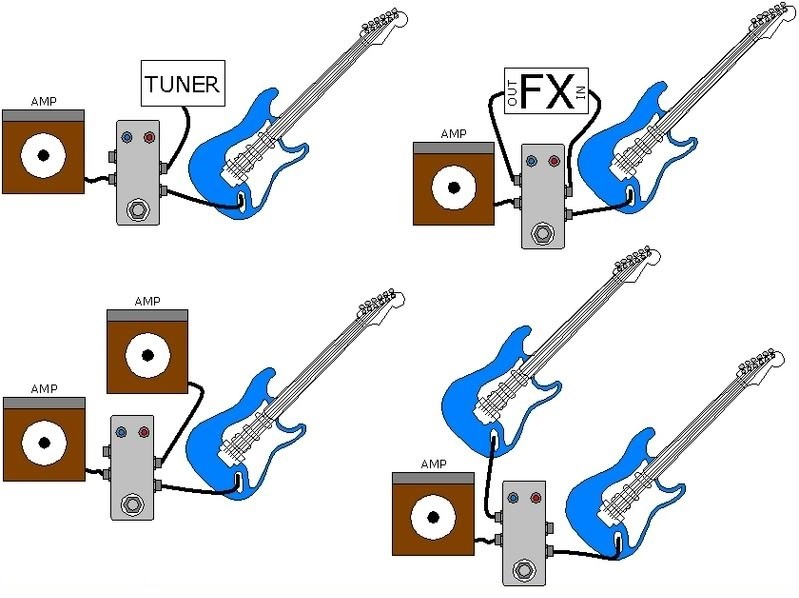

Persönlich...
mag ich...weil unkompliziert, nachvollziehbar, selbsterklärend und mit diversen Amps
nutzbar die Variante A/B Box (Splitter/ Switch/ Verteiler/ Umschalter/Loop) das Kind
hat mehrere Namen... am liebsten zum schalten... also wahlweise Amp 1, oder Amp 2,
oder beide An /Aus... denn achte aber auf Relaischaltung für die Fußtaster /-schalter,
da manche Geräte auch fies knachen können, wenn rein mechanisch geschaltet wird.;-)
Je nach Gerät kann man auch andere Sachen damit anstellen... z.B...Tuner Mute, FX-
Bypass, 2 in 1, oder 1 in 2... und 1 in 2 , wie oben genannt, würde ich dir empfehlen,
siehe Skizze unten, links.

Persönlich...
nutzbar die Variante A/B Box.... (Splitter/ Switch/ Verteiler/ Umschalter).... das Kind
