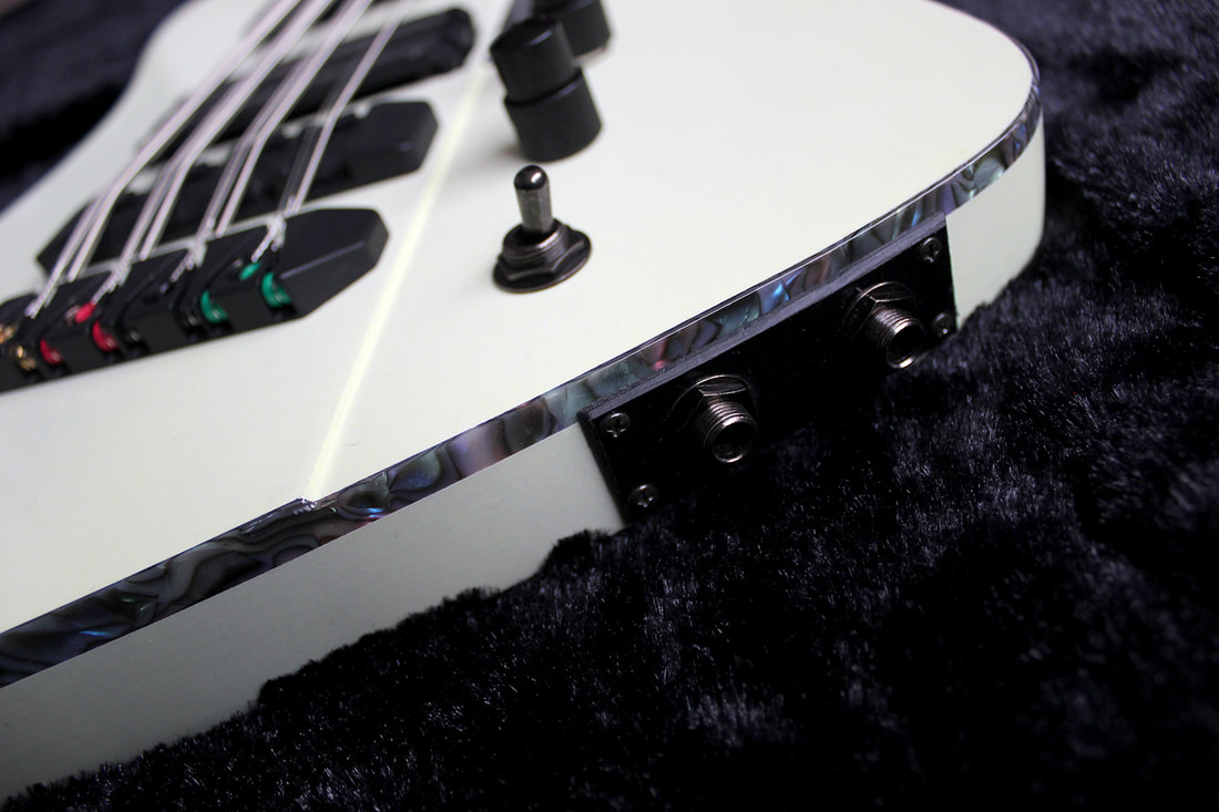

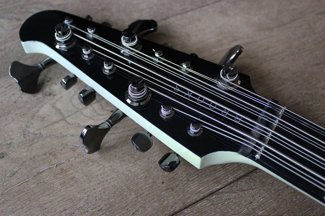

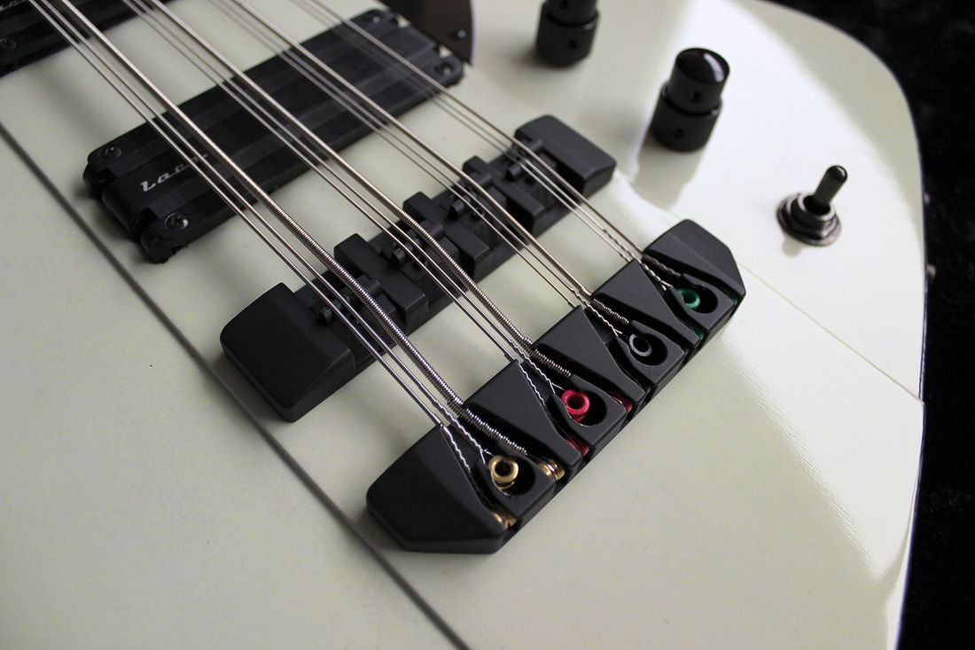

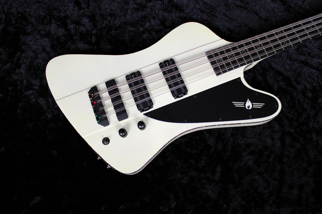

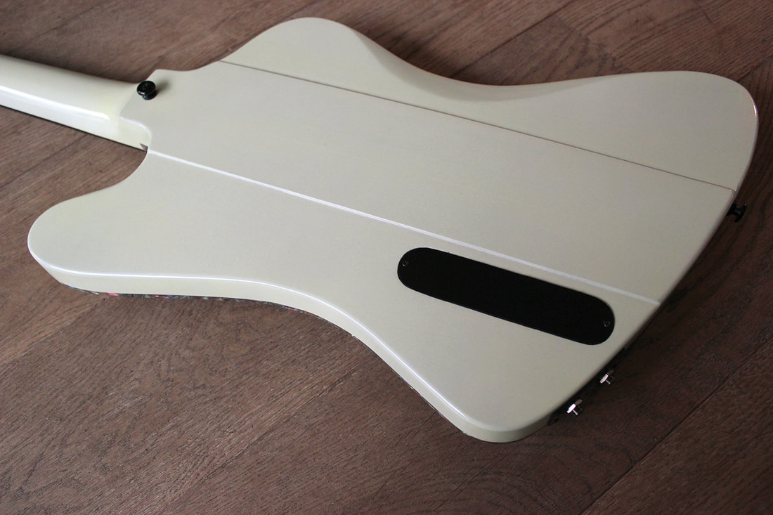

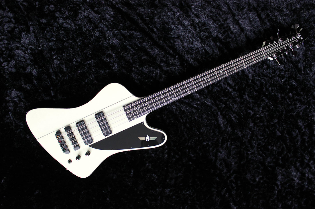

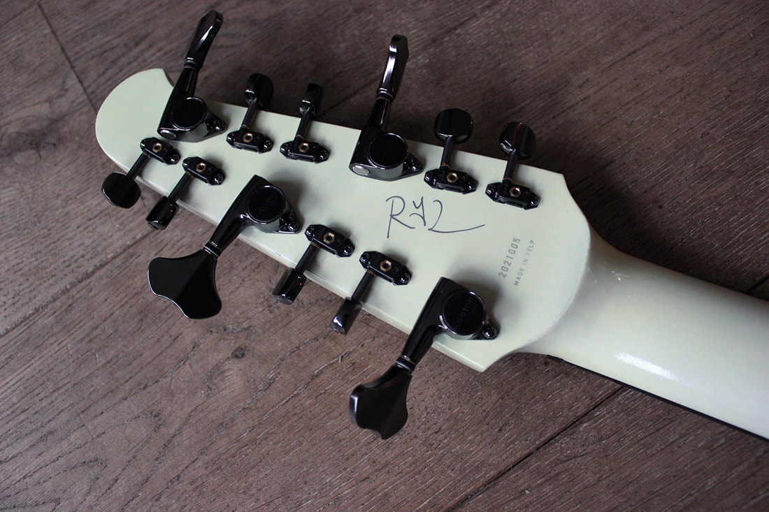

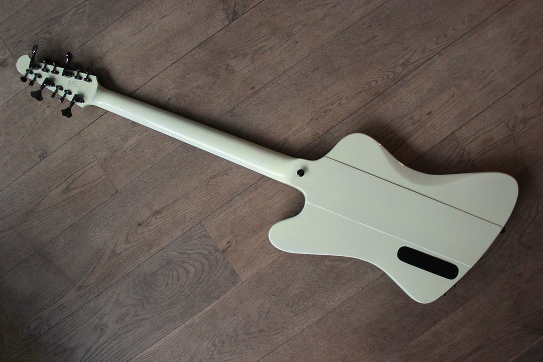

Ich habe heute eine neue Bassgitarre fertig gebaut;
die Brooks TB-12
Spezifikationen:
- Mahogany body wings
- Nine ply Mahogany/Walnut set neck. Neck through
- Opaque white (blonde) high gloss finish
- Abalonoid binding
- Ebony fretboard
- Circle position dots
- Jumbo frets
- 34" scale
- Buffalo horn nut
- Three ply black/white/black pickguard
- ETS twelve string brass bridge set
- Two spokewheel double action trussrods
- Carbon reinforcement strip in the neck
- Lace Alumitone Bass Bar in the neck position
- Lace Alumitone DeathBar in the bridge position
- Allparts stacked pots (volume/tone volume/tone)
- Mullard capacitors
- MEC on-on switch for coil split (humbucker-single coil)
- Gotoh GB 350 lightweight bass tuners
- Gotoh Stealth ST 31 guitar tuners
- 2 xPure Tone Multi Contact jack output
- d'Addario EXL 170 - 12 strings
- Weight: 4.2 kg
Die Elektronik wurde vom guten Freund Bas Becu gemacht. (BQ Music)
Der Baubericht kann hier eingesehen werden

Krasses Gerät. Wieviel Saitenzug hat sowas laut Packungsangaben? Da würde ich direkt ein sehr hartes Tropenholz für den Hals nehmen und das noch mit 2 Streifen Carbon verstärken.
Reaktionen: Basvarken
  • #51
Der Hals besteht aus einem neunschichtigen Laminat aus Mahagoni und Walnuss. Und dieser ist mit zwei Halsstäben und einem Karbonstreifen verstärkt.
Reaktionen: claudio, Schnaggadu und Mudskipper
