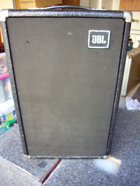

mir sind 2 steinalte JBL Boxen zugelaufen.
Was mach ich damit?
Die Gehäuse wären schicke kleine 12" Bassboxen.

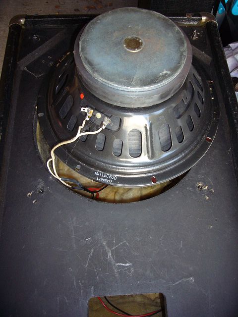

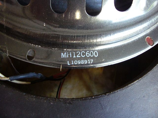

Kennt Jemand von Euch die Speaker die drin stecken?

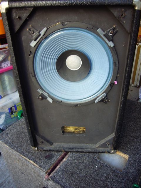

Und das ist Box Nr.2

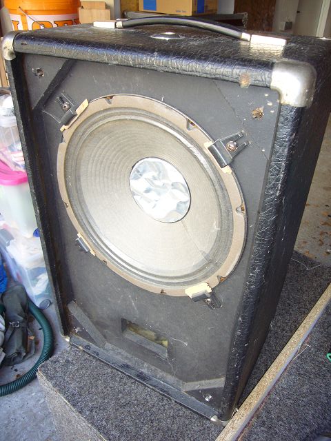

Sieht aus als wäre der Reflextunnel nur ein Loch. Ich würde das Teil ausweiden, vor allem den Glasfaserscheiß raus und dann einen neuen Speaker einbauen.
Das Loch würde ich zumachen und lieber 1-2 Reflexrohre einbauen und abstimmen.
Platz wäre ja vorhanden.

Ich denke das Loch war evtl. ein Hochtonhorn ;-)

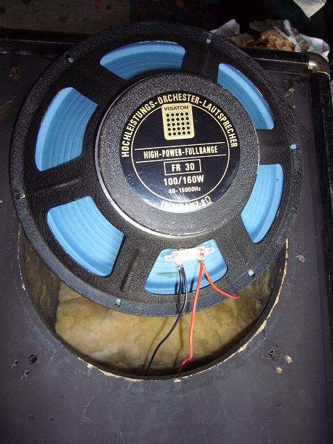

Der obere Speaker ist vermutlich von Pyle, der untere ist ein Visaton. Fürs Wohnzimmer sicher brauchbar, für richtigen Schub müssen andere Chassis rein.
