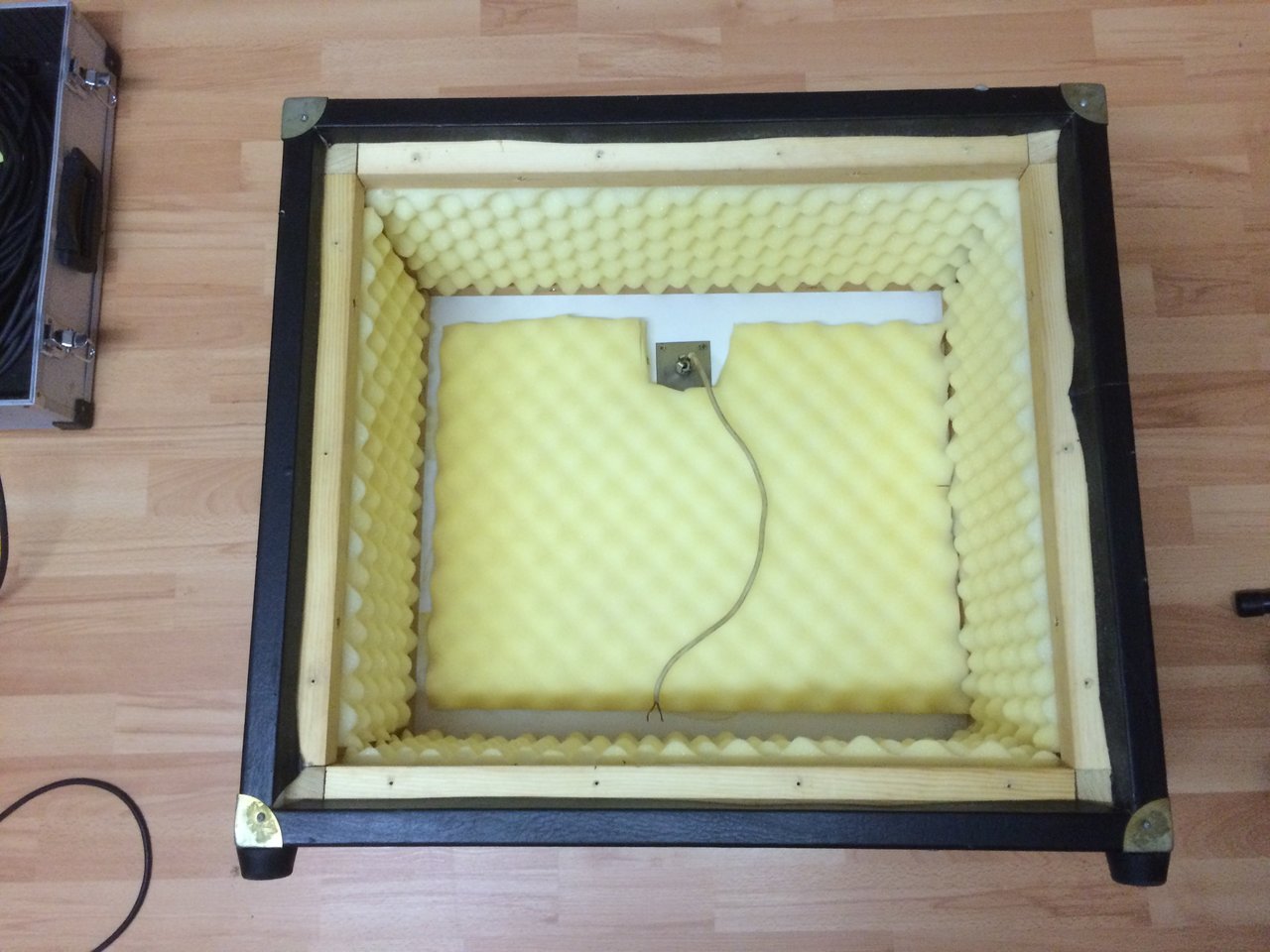

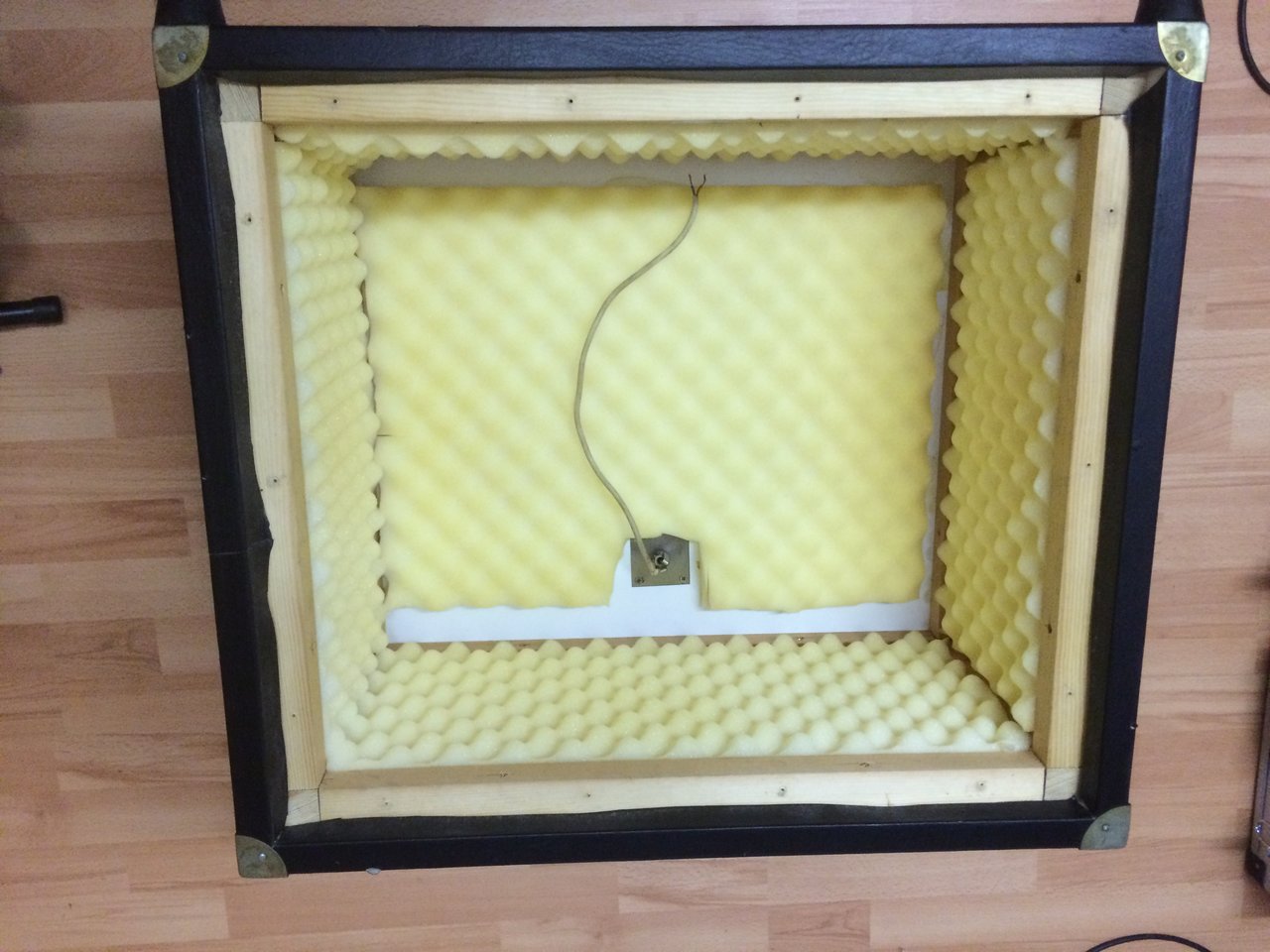

Streben? Hab neulich meine 15er offen gehabt:
Streben benötigt man natürlich bei dünnem bzw. labilem Holz. Ansonsten vibriert die ganze Kiste. In meiner 2 x 10“ musste ich auch eine Strebe setzen.
