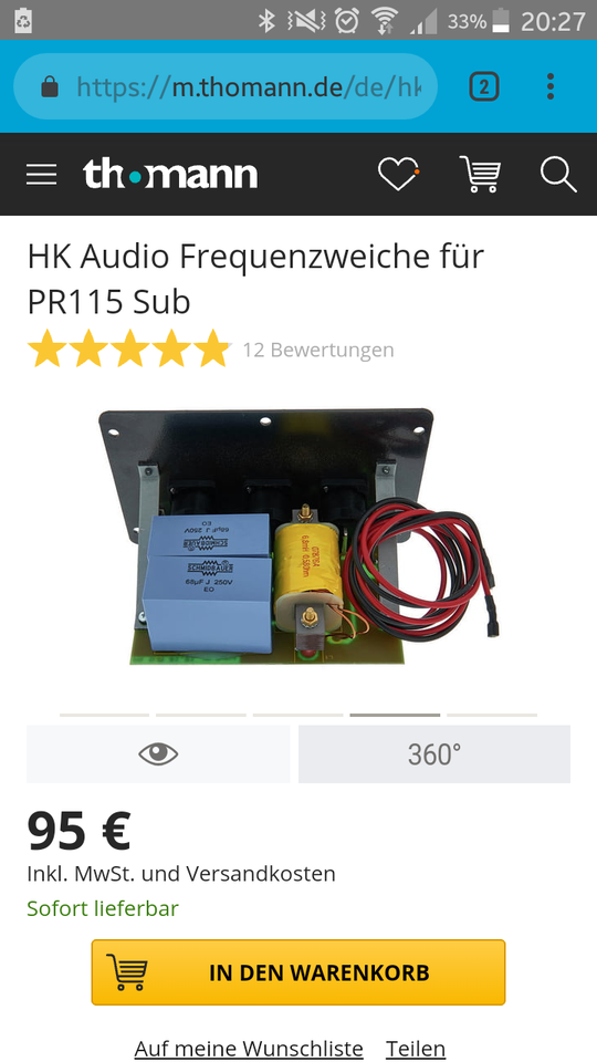

Bei Kombination von einer 115er BR-Box mit einer geschlossenen 210-Box darauf achten, dass die geschlossene 210er nicht so weit hinabreicht wie die BR 115er, sonst wird's dünne im Abstimmungsbereich der 115er.
Die Kombination aus geschlossener 210 und 115 BR finde ich äußerst interessant.
Das beste aus beiden Welten quasi :)
Und das dann umschaltbar auf "PA Modus" :hat: Vielseitiger geht's nicht.
Müsste man mal richtig zu Ende denken.
Was sagt denn der Großmeister zu sowas? @FMC
Deine B&C 10er gehen doch auch geschlossen gut, oder?
