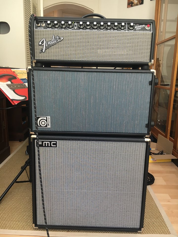

Sieht nicht passend aus, klingt aber tierisch: FMC 115M N2 mit Ampeg SVT-210AV.

Mach halt das häßliche Ampeg Schild einfach weg :D
Einfach einen Fenderbezug vorne für die Ampeg ( und eben das häßliche Schild weg ).
