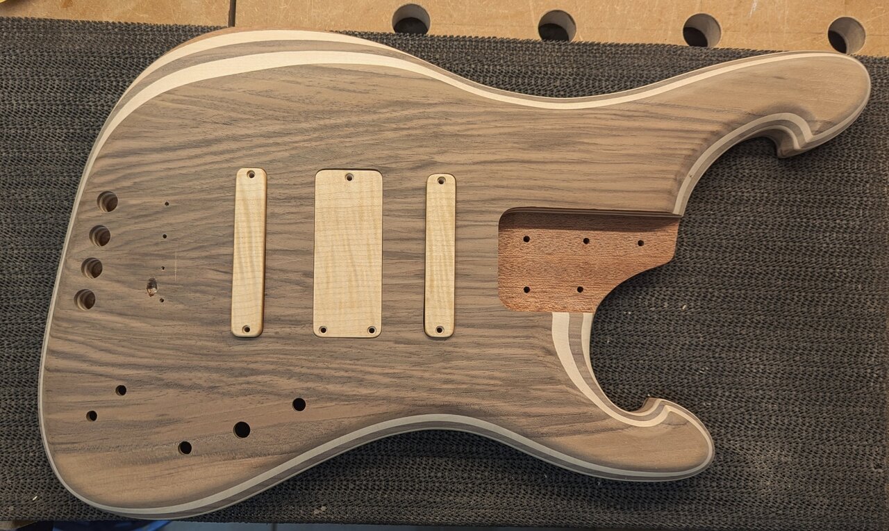

Zwischendrin hab ich jetzt die Holz-Covers der drei Pickups von innen stabilisiert, geschliffen, geölt und wieder geschliffen.
Bei den schmalen PUs beträgt die Wandstärke an den langen Seiten ca. 1,5mm. Da ist das Schleifen reine Nervensache 🥴
Reaktionen: walktheline
  • #244
Sieht dann ungefähr so aus:
Reaktionen: 13ghosts, tofi1, Metalfist und 7 andere
  • #245
Saubere Arbeit. Ich persönlich finde den ungleichen Abstand zwischen den PUs optisch nicht so gelungen.
Reaktionen: rumblebird2
  • #246
Die sind nicht zueinander positioniert sondern in Relation zur Mensur.
Klassischer Fall von form follows function :D
Reaktionen: crystalgreen, tofi1, olbass und 4 andere
