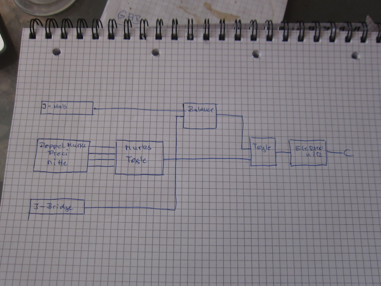

Beim letzten Bild musste ich eine bisschen grübel, ich wusste zuerst gar nicht was mich so irritiert. Ist die Platte mit den Potis und Schalter eine Schablone womit man die Schaltung ohne Platzproblem außerhalb vom Bass zusammenbrutzelt?
Genau so ist es :-)
Wirkt die Schaltung mit "ein PU offen" "2. PU etwas zu" ähnlich?
Oh nein!!!!!!!!!!!! VVT ist für mich die unmittelbare Vorstufe zu Pest :w00t: Das würde ich nur unter Androhung massiver Gewalt spielen.
Die beiden Pseudo-J gehen auf ein Balance-Poti. Und von da auf den einen Mini Toggle. Mit dem hab ich die Wahl zwischen nur Pseudo-J oder nur Doppel-P oder alle 3 PUs zusammen. Von diesem Toggle geht es auch auf Tone und Volume.
Der Doppel-P geht auf den zweiten Toggle und bietet: Murks-P a la Leo oder reverse P oder beide P parallel. Aus dem zweiten Toggle geht das Signal dann in den ersten.
Alle PUs sind humbucking, deswegen auch Pseudo-J.

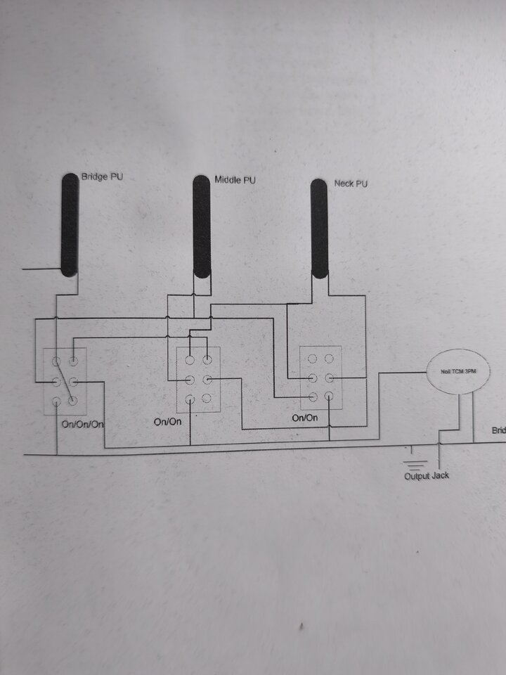

ich glaub , deine liste von oben , geht nicht mit balance regler , der ist auch in keiner skizze vermerkt .
es kann aber auch sein , das ich jetzt ein wenig vom guggen überfordert bin *gg
Reaktionen: rumblebird2
  • #291
das könnte man machen , da is aber nix mit seriell .

  • #293

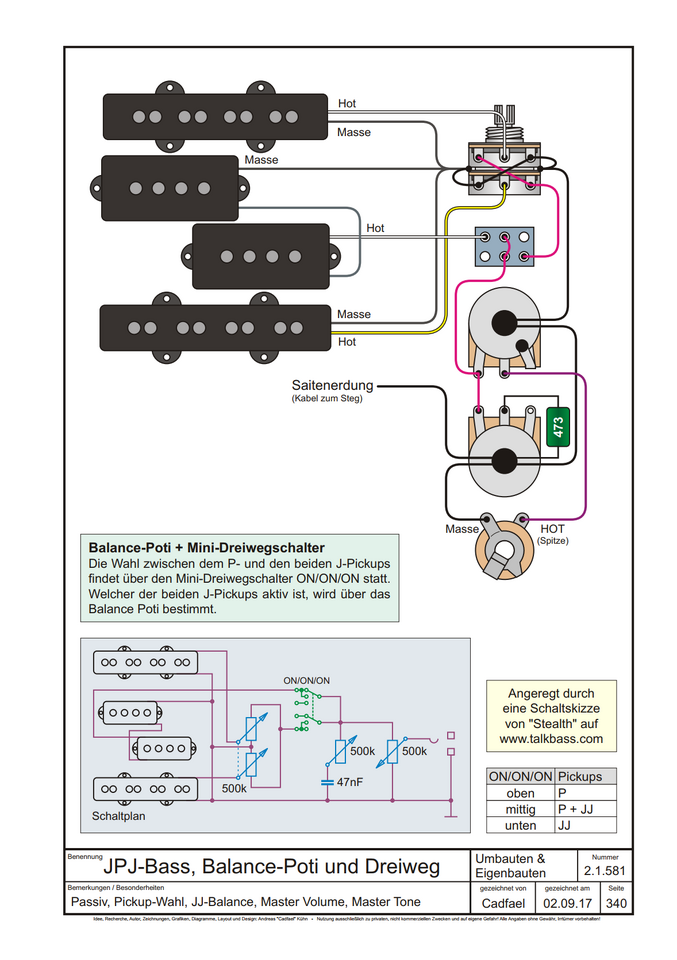

Abgesehen davon, dass ich ganz rechts die Beschriftung nicht entziffern kann, ist das genau die Schaltung, die ich gebaut habe.
Hier noch mal meine Vorlage aus cadfaels Sammlung, wobei der dortige P halt meine Vierspulter mit eigenem "Murks Toggle ist :D
Reaktionen: Bass_Zicke
  • #294
diese vorlage ist richtig !
dazu aber zwei punkte :
1. du hast noch schirm anschlüsse und da muß man genau wissen , ob die ev mit einem draht der ausgänge der pus verbindung haben !
2. es ist nicht gesagt , das alle hersteller von balance potis diese anordnung haben ! ..... es kann ja auch sein , das die ebenen genau andersrum auf der achse montiert sind ( also oben unten und unten oben , deshalb ausmessen ) .
Reaktionen: Gast10894 und crystalgreen
  • #295
Zu 1: Das hatte ich vor dem PU-Einbau geprüft. Christoph hat alle 3 PUs in Kupferfolie geschirmt an die Folie jeweils ein Schirmkabel gelötet. Irgendwo weiter oben in diesem Faden gibt es auch ein Foto von den PUs, auf dem man den Kabelsalat sieht :D
Zu 2: Das war tatsächlich der Fall. Bei meinem ersten Versuch, wo ich Masse und Ausgang vertauscht hatte, war auch Neck und Bridge hot vertauscht. Als ich dank Deines Hinweises den Fehler behoben habe, habe ich auch die Signalleiter getauscht, so dass jetzt der PU entsprechend der Drehung am Poti aktiviert wird.
Ich mach jetzt gleich mal eine längliche Runde mit den Zimmerwölfen und danach fahr ich zur Probe. Dort wartet einer meiner zahlreichen Bässe mit Balance-Poti, die einfach nur funktionieren. Und das, obwohl ich wagemutig zwischen jeden PU und die Blende auch noch einen seriell/single/parallel-Toggle gelötet habe.
Ich komme mir im Moment einfach nur unglaublich bescheuert vor, weil ich nicht mal verstehe, was das Problem auslöst 😢
EDIT: Ich habe vor ein paar Stunden Christoph angeschrieben und vorhin hat er geantwort, dass er sich das mal genauer anguckt :-)
