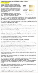

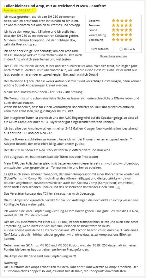

Interessant finde ich die Bewertung des BH250 von @Funbasser bei Thomann! Du warst das aber bestimmt nicht oder doch? :D:bier:
Siehe Anhang!
Allerdings finde ich den Little Markbass auch interessant wegen den Vintage Regler

Ja da schau mal wie lange das her ist....
  • #72
Das war gerade nur so lustig, dass genau die erste Bewertung so da stand. :D
