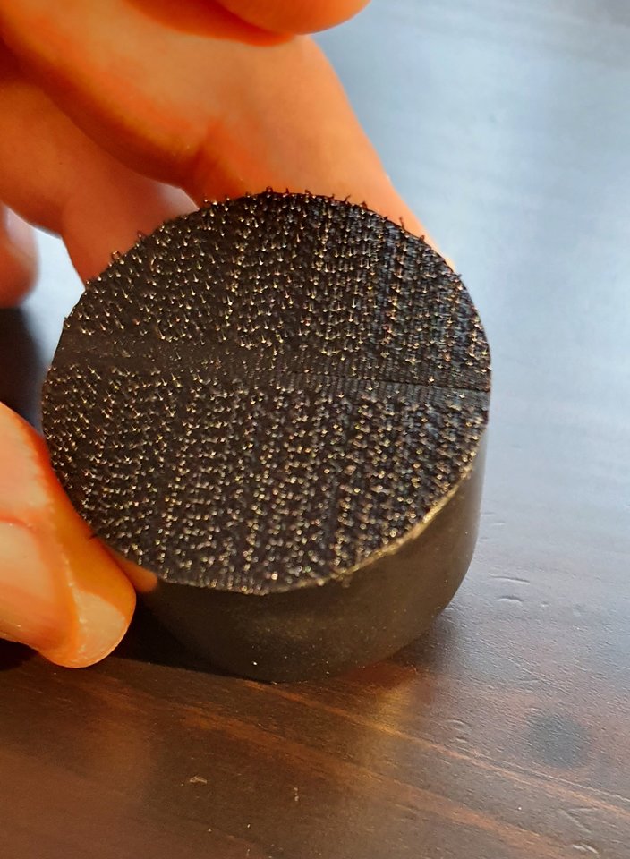

Ich hatte auch mal das Phänomen, das eine meiner Boxen plötzlich "geklappert" hat. Das war eine Markbass* TRV121H, also die große 1x12er.
Bei etwas stärkerem Anschlag oder größerer Lautstärke klapperte es. Unklar war, ob es der Speaker war, oder irgendetwas an/in der Box.
Ich bin fast beklopgeworden bei der Suche. Hab alle Schrauben nachgezogen,usw...
Ich hatte sogar eine lose Schallwand in Verdacht und diese (unsichtbar) zusätzlich verschraubt.
Hat alles nichts gebracht....
...bis mir dann was aufgefallen ist. ;-)
Die Box klappert nur, wenn die direkt auf dem glatten Laminatboden oder auf glatten Fliesen steht.
Die Box wandert, weil sie keinen Grip hat und zu leicht ist. Das wandern auf dem Boden machte die Geräusche!!! Eine Decke drunter gelegt und schon war Ruhe.
Ich hab dann Gummifüsse mit Klett angefertigt, die ich in dem Fall drunter heften kann, wenn die Box als Standalone auf glattem Boden steht. Seit dem ist Ruhe mit klappern.... ;-)
Es gibt die verrücktesten Dinge, oft einfach zu beheben....
