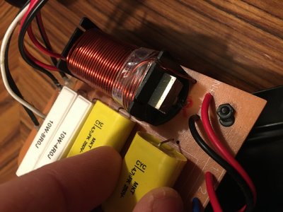

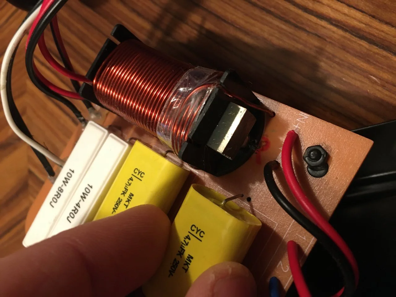

So, Problem gefunden und hoffentlich gelöst: Im Tweeter-Crossover Modul war ein Kondensator lose. Es muss eine kalte Lötstelle gewesen sein, der Stift des Kondensators lies sich ohne Widerstand rein- und rausziehen. Habe ihn neu verlötet, auf den ersten Test hin ist das Kratzen jetzt weg.
Anfangs hat die Box noch etwas seltsam gesummt. Das ging allerdings nach ein paar Sekunden weg ist ist bei mehreren Neustarts nicht mehr aufgetreten.

  • #29
