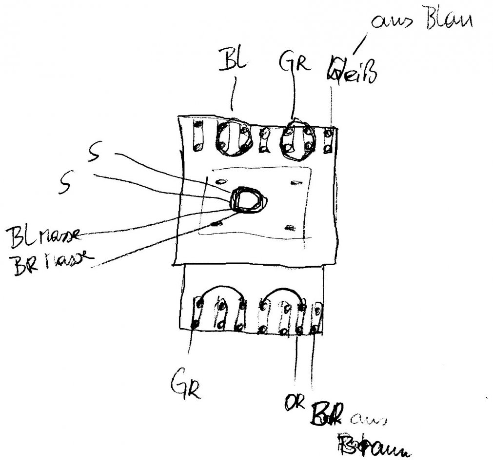

Hier ist die Skizze der Unterseite, die ich damals beim Austausch gemacht habe, um alles wieder am richtigen Ort zu verlöten. In der Mitte ist die Gehäusemasse.
Kann man daraus was erkennen?
Die Zeichnung deutet schon mal auf einen 6-fach Schalter mit zwei Ebenen hin, dafür sollte relativ easy Ersatz aufzutreiben sein. Wenn in der Zeichnung noch die Bedeutung der Farben eingezeichnet wäre, könnte man einigermaßen auf die Funktion schliessen. Die Kontakte rechts oben und unten dürften die Schaltereingänge sein, die sechs daneben jeweils die Schaltstellungen.
Danke für die Hinweise!
Ich werd das ganze mal durchmessen.
Die Bauhöhe wird voraussichtlich ein Problem werden, der originale Schalter ist ziemlich klein. Aber 6fach in 2 Ebenen ist schon mal ein Startpunkt für die weitere Suche.

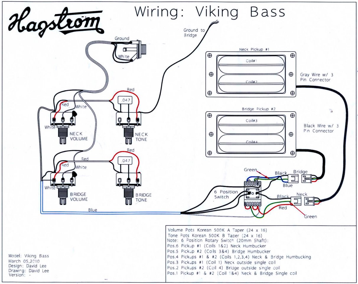

Nachdem ich von Hagstrøm den Schaltplan für den Viking Bass bekommen habe, war ich in der Lage, den Schalteraustausch im Vorhinein zu planen und zu skizzieren. Habe einen billigen, aber robusten 6fach 2pol Schalter bestellt, der gerade noch durch das f-Loch hindurchging - der Originale ist wesentlich kleiner - und hab mich ans Löten gemacht. Alles funktioniert jetzt perfekt und da der Schalter schwergängiger ist als der originale, verstellt er sich beim Spielen im Sitzen nicht mehr von selbst.
