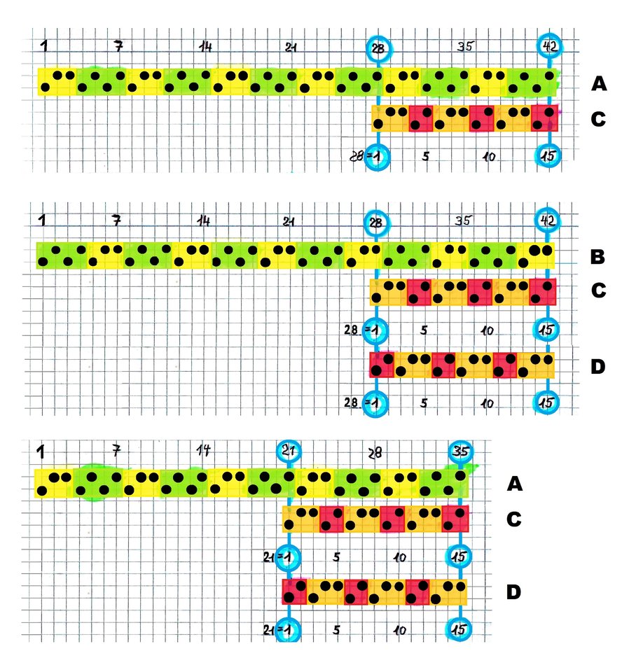

Dieses Video von Sarah Jeffrey mit Adam Neely habe ich heute im Blockflötenforum gefunden:
Damit habe ich mich dann den ganzen Sonntagnachmittag beschäftigt. War zwar nicht geplant, aber sehr spannend. Und dabei habe ich mich erst mal nur mit dem ersten Stück eingehender beschäftigt.
Manchen mag es erscheinen, daß es sich hier viel mehr um eine Rechenaufgabe handelt, als um eine musikalische Ausdrucksform. Das ist es ohne Zweifel. Und es hat mich sofort an die indische Musik erinnert, die Sarah und Adam ja auch ansprechen. Von einem Lehrer in einem Kurs für indische Polyrhythmen habe ich einmal gehört, daß indische Tablaschüler sich als erstes in ihrer Ausbildung eingehend im Kopfrechnen üben müssen.
Hier ein Beispiel aus meinem Übungsrepertoire:
Es ist ein Tihai 7 : 5 nach der Formel
(4 * 7 - 1) + (3 * 5)
(Ja, es kommt immer 42 heraus! )
Das zweite Beispiel hat die Formel
(3 * 7 - 1) + (3 * 5)
Meine "Leadsheet-Notation" beschränkt sich auf die Darstellung des "dum" und "tak". (2 Linien je Stimme A/B bzw C/D. Den Schlagzeugschlüssel könnt ihr euch dazu denken.) Es sind also nur die Zählzeiten dargestellt und nicht di möglichen Notenwerte. Die Farbmarkierungen bezeichnen die "merkfähigen" zählbaren Einheiten des Rhythmus.
Dargestellt sind einige Beispiele von Varianten der verschiedenen Möglichkeiten, die einzelnen Teile (A, B, C, D) zu kombinieren. Es gibt noch mehr davon. Das ergibt abwechslungsreiche Möglichkeiten für Improvisationen. Auch die beiden Formeln lassen sich kombinieren, so daß sich Abschnitte mit 42 und 35 Schlägen abwechseln.
Die blauen Markierungen bei den Schlägen 28A/B = 1C/D und 42A/B = 15C/D (bzw bei 21A/B = 1C/D und 35A/B = 15C/D) sehe ich hier an als "Ankerpunkte" der beiden Rhythmen. Wobei ich davon ausgehe, daß Sarah in Bezug auf den Polypuls etwas anderes darunter versteht. Aber ich fand den Ausdruck auch sehr passend dafür, wie ich mich beim Spielen orientiere.
Nun ist dieser "Polypuls" der Melodie bzw der beiden Melodiestimmen des Kanons ja nochmal eine ganz andere Hausnummer. Ob ich das bereits alles vollständig verstanden habe, weiß ich auch noch nicht. Aber spannend finde ich das allemal. Das wird mich wahrscheinlich noch länger beschäftigen. Es reizt mich auch die Frage, was dabei herauskommen kann, wenn man beides miteinander kombiniert.
Adams Anfangsschwierigkeiten, gegen Sarah im Puls zu bleiben, zeigen deutlich, wie schwer das ist. Er mußte sich erst daran gewöhnen, daß er diejenige ignorieren muß, mit der er zusammen spielt. Ich kenne das auch vom Singen. Mir ist es schon passiert, wenn ich die 1. Stimme singen wollte, daß ich nach einigen Takten automatisch und unbeabsichtigt die 2. Stimme mitgesungen habe, obwohl ich diese zuvor noch nie gehört hatte.

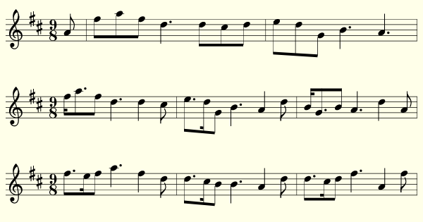

Ein schönes und bekanntes Beispiel für 9/8:
Es ist ein Retreat March. So ein Marsch wird von Pipe Bands (Dudelsackkapellen) beim Militär gespielt, eben zum "Rückzug", heute gern einfach als letztes Stück einer Darbietung. Retreat Marches werden heutzutage auch von anderen Instrumenten auf Sessions gespielt, einst in 6/8, darum oft mit einer Jig verwechselt. Der hier ist ungewöhnlich, weil im 9/8 Takt. Das ist für gewöhnlich der Takt einer Slipjig. So wird das Stück auch bei session.org geführt.
Hier die Noten:
Die 3 Dreier lassen sich schön heraushören. Da die Melodie so einfach ist, erübrigt sich allerding ein Zählen weitgehendst. Sowas haben wohl die meisten nach 2 oder 3 Takten automatisch drauf. Lediglich bei der Aufnahme mit der Mandoline bin ich das eine oder andere Mal ein Bisserl ins Stolpern gekommen.

  • #132
Hier noch ein Beispiel für einen nur scheinbar ungeraden Takt:
Es ist ein Marsch mit glattem 2/4. Aber der Hopser in der Melodie läßt mich irgendwie aufhorchen. Wenn man dann aber mit dem Fuß mittritt, dann merkt man schnell, daß da nichts Krummes dabei ist. Solche Synkopen (? - oder so ähnlich - im Fachwortschatz bin ich nicht so sattelfest) können manchmal einen ungeraden Takt aufs erste Hören vortäuschen.
Hier die Noten:
liebe grüße
triona
Ich höre da eher einen Dreiertakt, wobei die Melodie sich so schön Keltisch durch die Takte hangelt. Aber es passt vielleicht besser zum Rückzug, wenn der dann in einem krummen Takt stattfindet ;-)
Marschmusik diente ursprünglich ja dazu, den Gleichschritt von Soldaten zu synchronisieren. Beim Marschieren im Gleichschritt gehen große Gruppen schneller und wer seine militärische Truppen schnell von A nach B zu bringen wusste, hatte einen Vorteil im Krieg. Ein Beispiel für die Macht der Musik.

@Ich höre da eher einen Dreiertakt
Sagte ich doch:
Die 3 Dreier lassen sich schön heraushören. ...
Ach ja, @ Rückzug: Damit war wohl in den seltensten Fällen ein Rückzug vom Schlachtfwld gemeint, sondern eher der "Rückzug" in die Kaserne nach getanem Manöver usw. Könnte man von der Funktion her in etwa vergleichen mit einem Zapfenstreich.
"Battle of the Somme" kommt aus der Britischen Armee und wurde komponiert von Pipe Major William Laurie.
liebe grüße
triona
  • #137
Na ja, 3x3 ergibt bei mir 9.
Aber ist wohl auch eine Sache der Definition, und bisweilen auch schon mal mehr oder weniger willkürlich. Bei dem Beispiel des Mandolinenspielers hört es sich ja auch wieder ganz anders an, als bei den meisten Pfeifenkapellen. Das sind in Schottland ja immer recht große Dudelsack- + Trommel-Kapellen.
Hier hast du die Noten:
Wird bei session.org als Slipjig geführt. Die kommen für gewöhnlich meistens im 9/8 daher. Daß es ein "Marsch" ist, wird in den Kommentaren und in der Überschrift erwähnt. Dort gibt es anscheinend keine eigene Kategorie für Märsche. Und im typischen Marschtakt ist es ja auch nicht.

  • #138
Nicht nur bei Dir ;-)
Ich zähle da aber eindeutige 3/4. Wenn man sich auf die Achtel bezieht, meinetwegen auch 6/8. Aber da fehlen noch 3/8 zum 9/8. Das höre ich nicht.
Edit: Mit den Noten wird es klar. Meine Viertel sind deren Achtel. :-)
