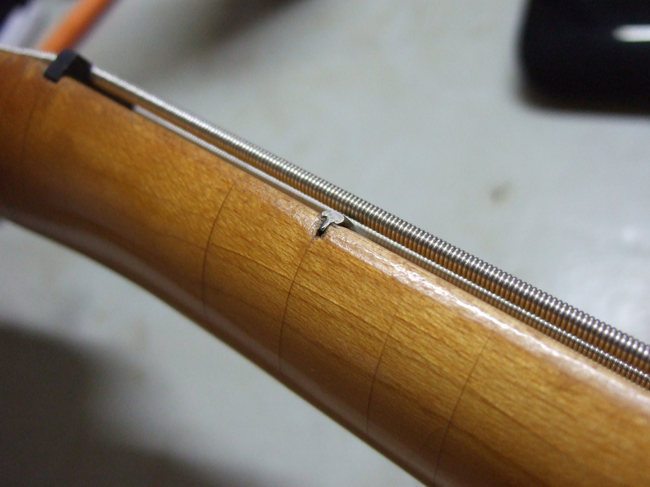

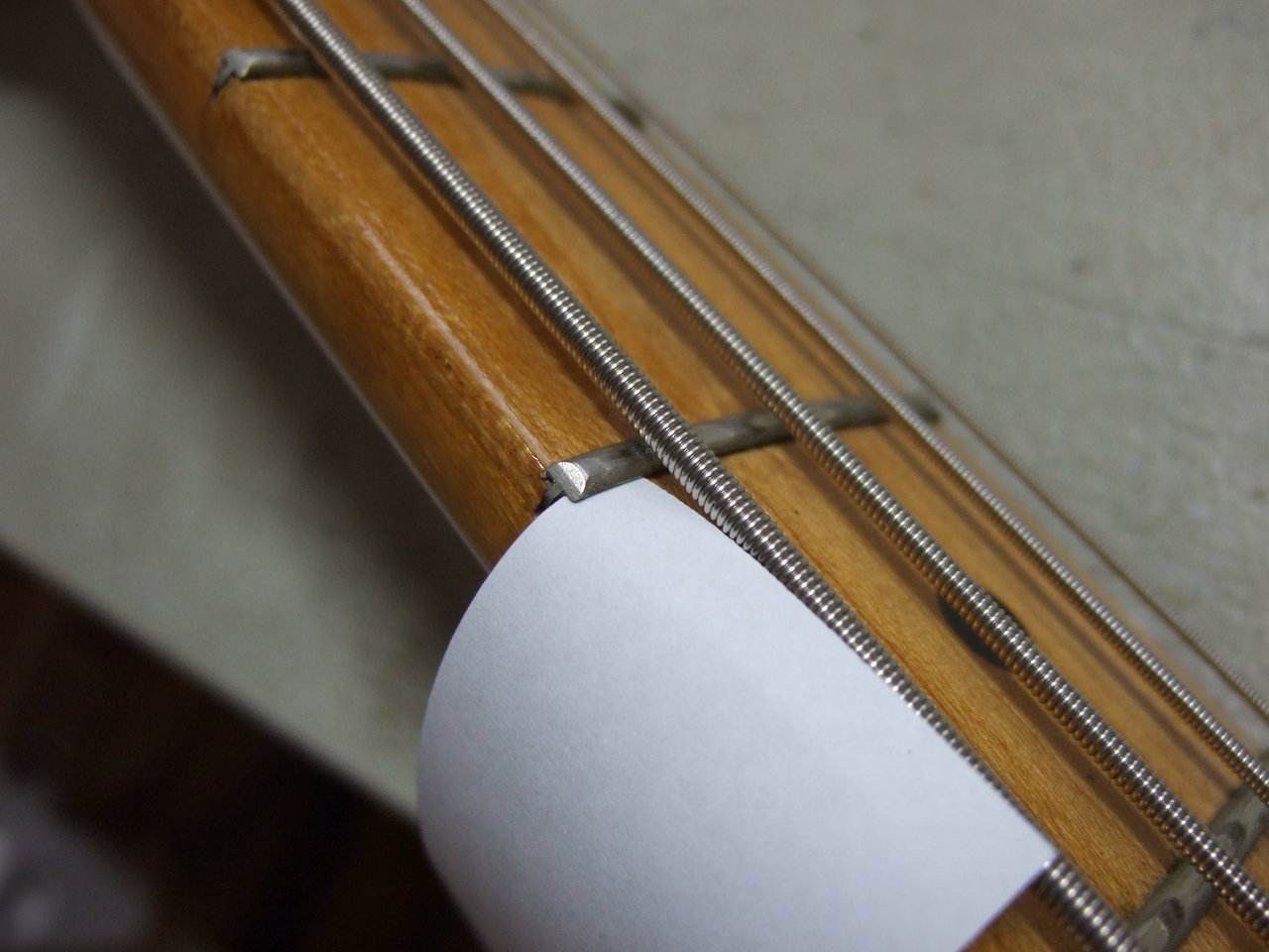

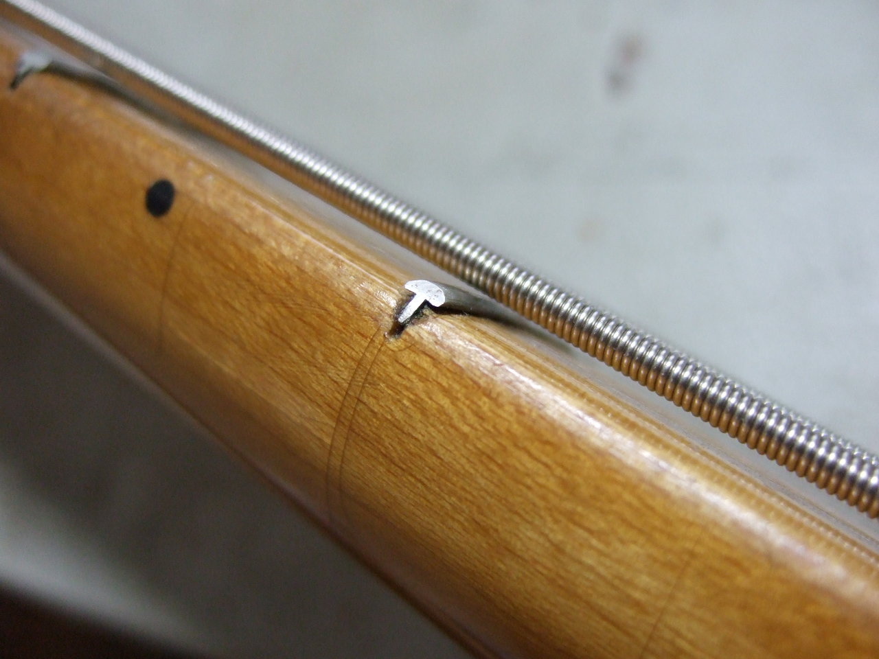

Mein Ray macht mir Sorgen. Die Bundstäbchen scheinen sich aus dem Griffbrett zu lösen und bilden scharfe Kanten. Kann man die Bünde wieder korrekt setzen oder muss ich den neu bundieren lassen?
Ich würde den Bass in ein Gigbag packen, das Gigbag in ein Karton und den Karton mit GLS verschicken. Als Ziel würde ich dann Magnus Guitars, Bassculture oder Bassline wählen. Aber natürlich vorher anrufen ob es gerade passt .
Zumindest ein Traum von einem Bass und neue Bünde hat er sich verdient
Ich würde in Erwägung ziehen, gleich VA Bünde einsetzen zu lassen. Das ist den Mehrpreis auf jeden Fall wert, weil das dann der letzte Fretjob an dem Bass war. Machen nur nicht alle Gitarrenbauer, weil das Zeug nicht so einfach zu verarbeiten ist wie Neusilber. Deine Urenkel werden es Dir auch danken.
