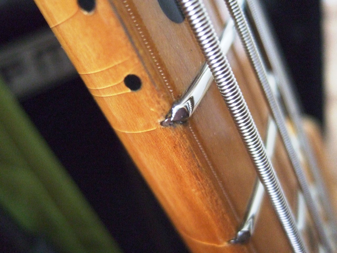

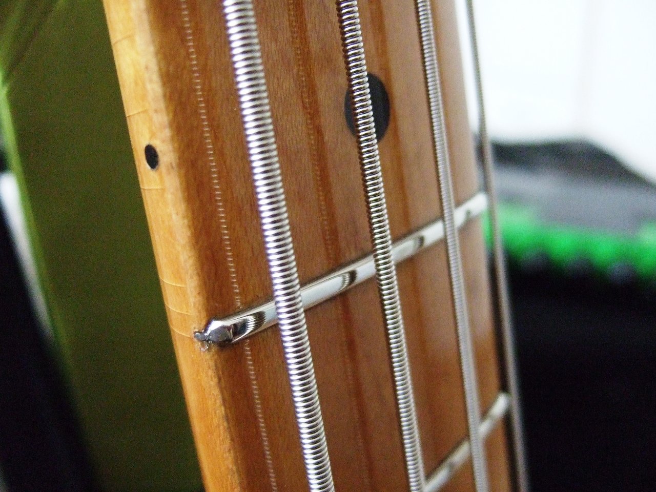

77er Stingray mit scharfkantigen Bundstäbchen...aua!

Der Bass ist seit gestern bei Staufer Guitars und in ca. 10 Tagen fertig instand gesetzt. War ein wenig mehr im Argen als nur die Bünde sagte das Auge des Fachmanns.

Fertig! Eben abgeholt...
Neu bundiert, Buckel aus dem Griffbrett geschliffen, lackiert, grundeingestellt..(natürlich nicht in dieser Reihenfolge)
Spielt sich sehr gut, klingt prima, macht wieder Spaß!
Kosten: €330

Holz arbeitet. Möglicherweise wurde der Bass über längere Zeit zu trocken gelagert. Dabei schwindet das Holz. Falls das Deinem Hals noch nicht zu sehr geschadet hat: Eine Neubundierung kostet z.B. beim großen T. nicht die Welt. Und dort wird wirklich gute Arbeit geleistet. Zuverlässig. Mit eingehender Beratung. Und Garantie. Wenn Du den Bass hinterher noch plekken lässt, hast Du wieder ein traumhaft bespielbares Instrument, welches sich durchaus mit einem modernen Edelbass vergleichen lässt. Du kannst die Saitenlage niedriger einstellen, was Sustain und Obertonverhalten zuträglich ist. Also lieber keine Experimente. Ich arbeite übrigens nicht beim großen T. und bekomme auch kein Geld für den Tipp :-). Ich bin einfach nur ein zufriedener Kunde.
